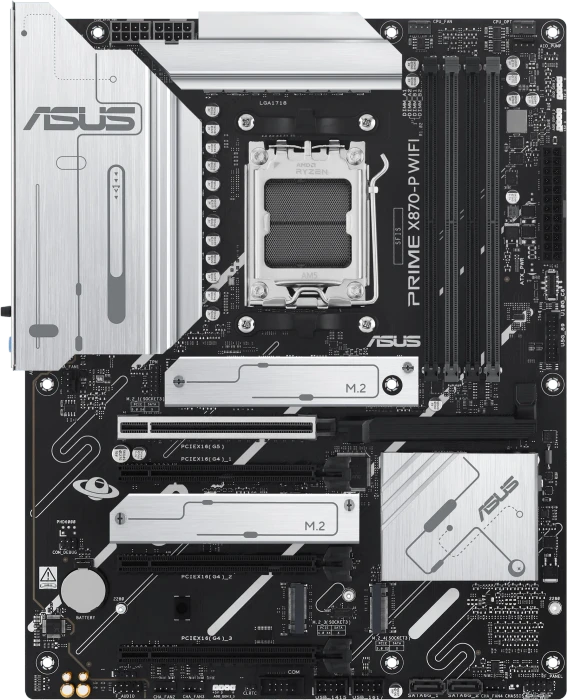

Gerne nochmal Vorschläge bringen, welches Mainboard, RAM und Kühler ihr verwenden würdet.
Nachdem ich ein paar Test gesehen habe und das MSI BIOS gerne mag/gewohnt bin tendiere ich aktuell zu diesem Mainboard: https://www.mindfactory.de/product_...I-AMD-X870-So-AM5-DDR-ATX-Retail_1590876.html
Bei RAM einfach irgendeinen DDR5 6000? Machen mehr Hz Sinn?

Hi,
allein wegen des Schedulder Probleme des 7950x3d die der 9950x3d ebenfalls besitzen wird.
Würde ich den 9800x3d nehmen.
Bei dem RAM ist Spezifiziert 5600mhz von AMD, alles darüber ist OC.
6000Mhz gehen zu 95% falls es ein Kit mit 6400MHZ gibt das die selben Timings hat wie ein 600MHZ kit für 10€ mehr würde ich das nehmen.
Und notfalls von Hand den Takt anpassen.
So könnte man das machen:
Der Patriot Ram wäre da noch günstig:
Braucht aber mehr Spannung und hat schlechtere Timings. Die 10€ die man da Spart wäre es mir nicht wert. Besonders wenn man eine 4090 hat und einen 9800x3d kauft.
