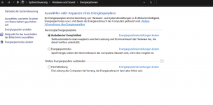

@arthur95 Den "Ryzen_PowerPlan" gibts nach dem letzten Windows Update (H2 oder so??) nicht mehr... Vor dieser Version war es aber angeraten diesen Plan zu wählen!
?? wie meinst du, dass es den nicht mehr gibt?
Hab Windows 20H2 und bei mir kann ich die unter den Energieoptionen noch auswählen.
Ist dein Chipsatztreiber denn aktuell? also seit dem Update in Verbindung mit H2 ist das bei mir weg....Soll wohl auch so offiziell sein...
mhm, denke schon.
also nicht der ganz neue aber aus dem Dezember bzw. Jänner
