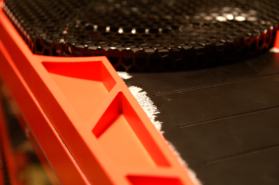

So sieht das Case jetzt gerade aus :
pict3710-jpg.215367
Und jetzt guckt euch mal das Oberteil genauer an :what:
Als ich das Kreppband abgezogen habe, tat sich eine Schicht Primer auf, die wohl darunter gelaufen ist...
Obwohl ich das Kreppband x-mal festgedrückt hatte :wall:
Jetzt müsst ihr mir helfen :
Was haltet ihr davon nun die ganze schwarze Fläche, mit schwarzem Lack zu übersprühen, leider wäre die Fläche dann nicht mehr matt sondern eben glänzend :(
Schlagt 'was vor :hail:
Johnny

AW: [Umzug + Mod] Cross of Iron -> Erster Fail !!
Sieht gut aus dein Case :daumen:
Ich würde den Deckel Saidenmattschwarz lackieren, das glänzt nich ganz so sehr.
Weiterhin gutes Gelingen und keine Fail's mehr!
MfG type_o
Das beschädigte Teil einzeln neu lackieren und zwar in matt schwarz! ^^

Kriegt man denn nicht i-wie den Primer runter ?
Kennt ihr einen guten schwarzen und vorallem matten Lack von Montana ?
*******....Casemodding kann so geil sein, wenn da nicht die Fails wären :D. Ich würds matt lackieren einfach mit normalen Sprühlack. Oder glänzend...sieht bestimmt auch gut aus :). Aber ich glaube das Problem wird am Material oben liegen. Das is doch oben Kunststoff oder? Kunststoff kann man doch soweit ich das irgendwie gehört habe nicht lackieren mit Sprühlack...berichtigt mich, wenn ich falsch liege. Ich habs selber noch nich probiert :schief:
@Gnome,
Kunststoff kannst du ganz normal mit Grundierung und Lack bearbeiten.
Das mit dem Primer ist ärgerlich, da wirst du ums neu machen nicht rum kommen.
Also anschleifen, grundieren, lackieren, wie schon gesagt in Mattschwarz, das sollte am Besten wirken.
bei so spray Dosen ist es oft so das der Kranz um die Sprühkappe dir zeigt welche Farbe der Lack hat und auf dem Bild und anderen Glänzt dieser in schwarz, so ist mein wissen und hab mich bisher an den Rand gehalten, wenn ich so Dosen zur Hand genommen hab.
Meines Wissens nach daran ob dieser "Deckel" matt oder glänzend ist (also der Bereich über diesem Rand)
Du kannste einfach Montana Gold Shok black nehmen und dann selbst nen Matt-Effekt erzeugen, in dem du soviel Abstand zum Gegenstand hältst , dass man richtig sieht , dass die Farbe da so halb trocken als Staub ankommt und dann nur nochmal mit normalen Abstand rüber und du hast Schwarz matt...^^ Aber das ist dann auch richtig rau
