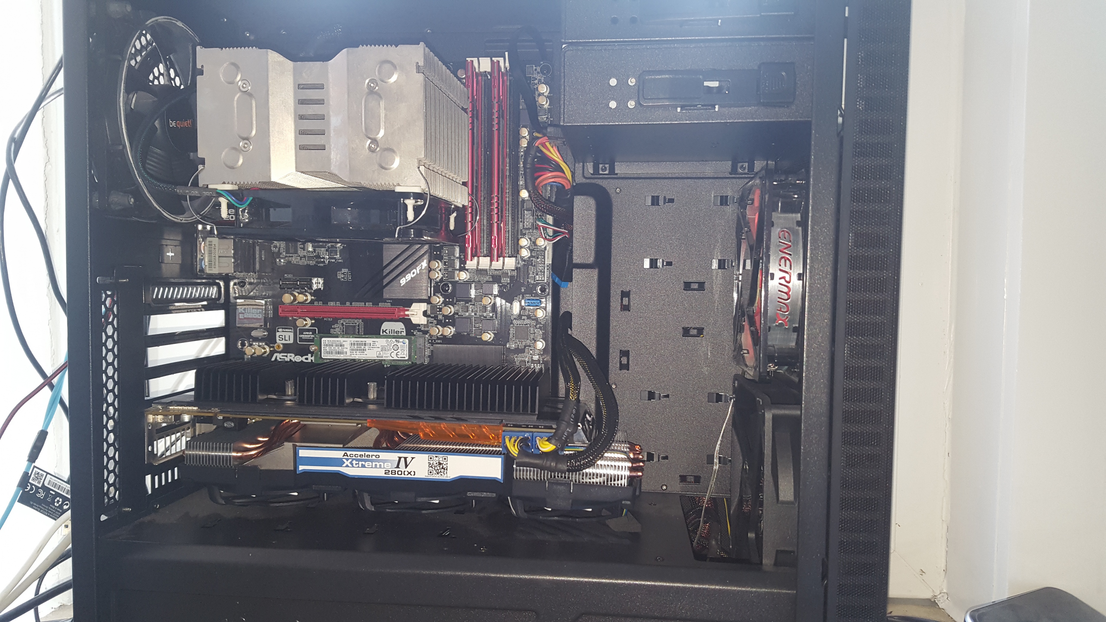

Hast du mal ein Foto wieso du denn Kühler nicht drehen kannst?
Sind die Spannungswandler oder der RAM im Weg?
AW: Topflow oder Towerkühler für ASRock fatality fx990 killer mit FX8350?
Kann ich nacher mal machen. Im Weg ist nichts, es ist von der Montage halt nicht möglich. Der Kühler wird ja über eine Backplate verschraubt und diese macht eine andere Montage nicht möglich. Der Klammer zum Verschrauben, die durch den Kühler läuft ,kann bedingt durch die Heatpipes nicht anders positioniert werden.

So sieht es im Moment aus. Werde mich jetzt auf die Suche nach einem neueren Kühlermodel machen. Anscheind liegt das Einbauproblem wirklich am alter.
So wie der CPU Kühler drauf geschraubt wurde - kein Wunder!
Ich denke mal du hast keinen Lüfter oben im Gehäuse .. oder ein großes Loch :devil:
Das ist doch der Kasus Knacktus. Der CPU-Kühler lässt sich nicht anders montieren.
Eben, der Brocken 2 lässt sich so einbauen, dass er nach hinten blässt ;-)
