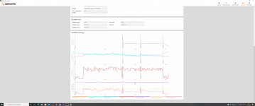

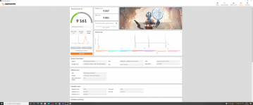

Habe eben mal versucht umzustellen wenn ich die 3600mhz angebe startet der pc nicht mehr da steht oc fehlgeschlagen. Bin jetzt runter auf 2400 gegangen da startet er wieder in der übersicht bin ich jetzt bei 1199,7 mhz (vorher 1000ca) evtl muss ich mir nen anderes Board zulegen Treiber sind auch aktuell lasse eben mal den benchmark durchlaufen vllt bringt das ja schon was.
leider nichts gebracht muss nochmal gucken hier mal das Ergebnis.

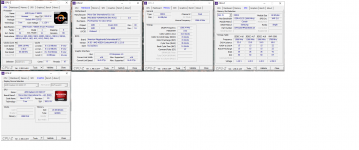

Hab ich schon gemacht über 2400mhz streikt der Pc beim hochfahren und schickt mich ins Bios über f.1 Hab mal höher gestellt direkt Totalabsturz da musste ich das Bios resetten da nichts mehr ging

4 Riegel .... da haben wir doch schon das Problem ..... Die laufen mit GLÜCK auf 3400Mhz, eher niedriger.
Aber auch die Frage : WIE hast du den RAM hoch gestellt auf "mehr als 2400Mhz" ? Ist D.O.C.P. an ?? Die Frage wurde btw. schon mehrfach gestellt und wird absolut energisch NICHT beantwortet. Beim RAM kann man so viel falsch machen da gibt es nicht ZUVIELE Informationen .
