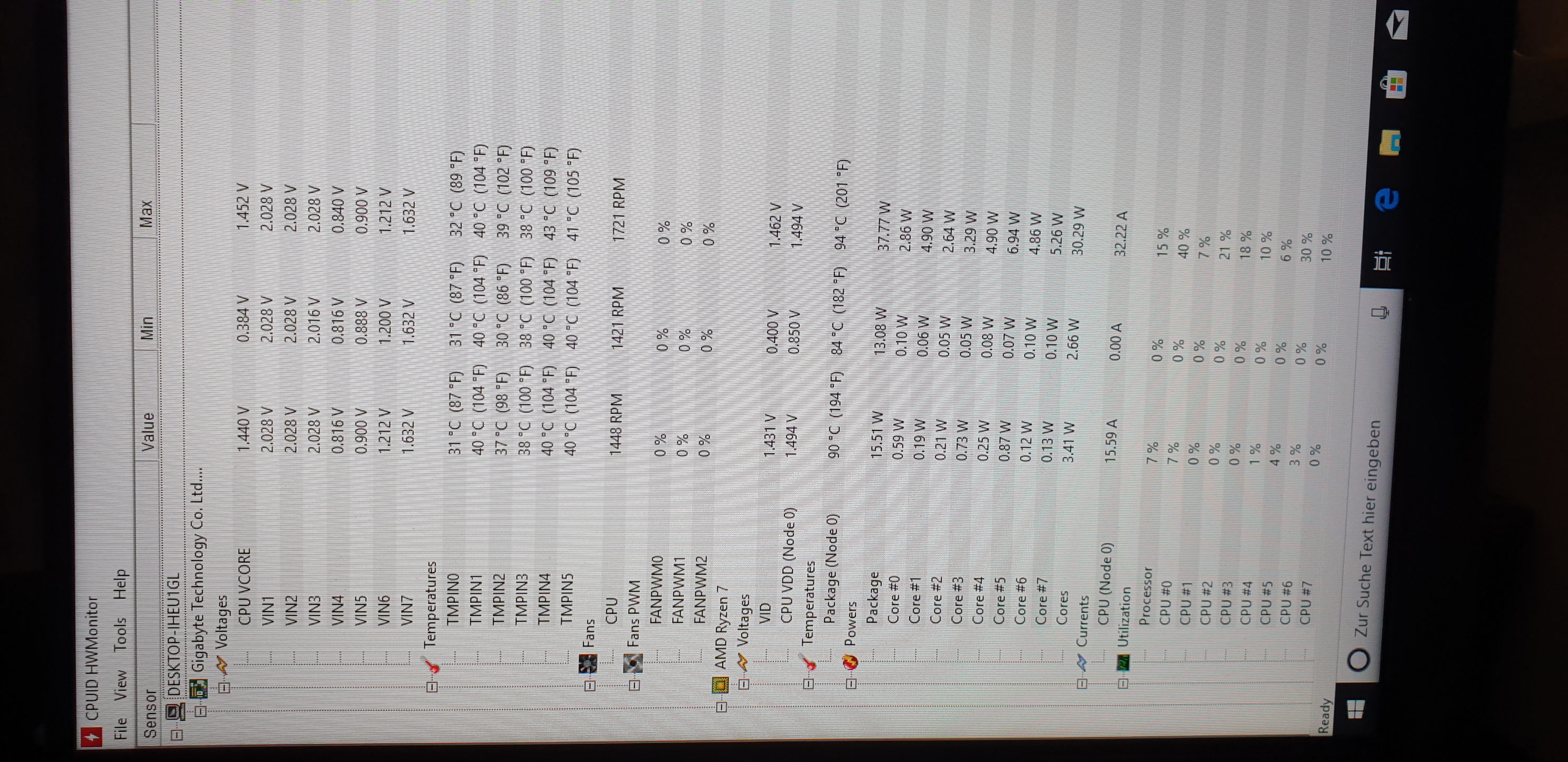

Nachdem er dann eingefroren war, habe ich die Temps ausgelesen und musste doch glatt staunen.
Der HW Monititor zeigt mir eine CPU Temperatur von über 90 °C an.
Keine 30 sec später habe ich im Bios nachgeschaut und dort zeigt mir das Bios eine Temperatur von 27 °C an.
Nach dem erneuten Hochfahren zeigt der HW Monitor immernoch über 90 °C an.

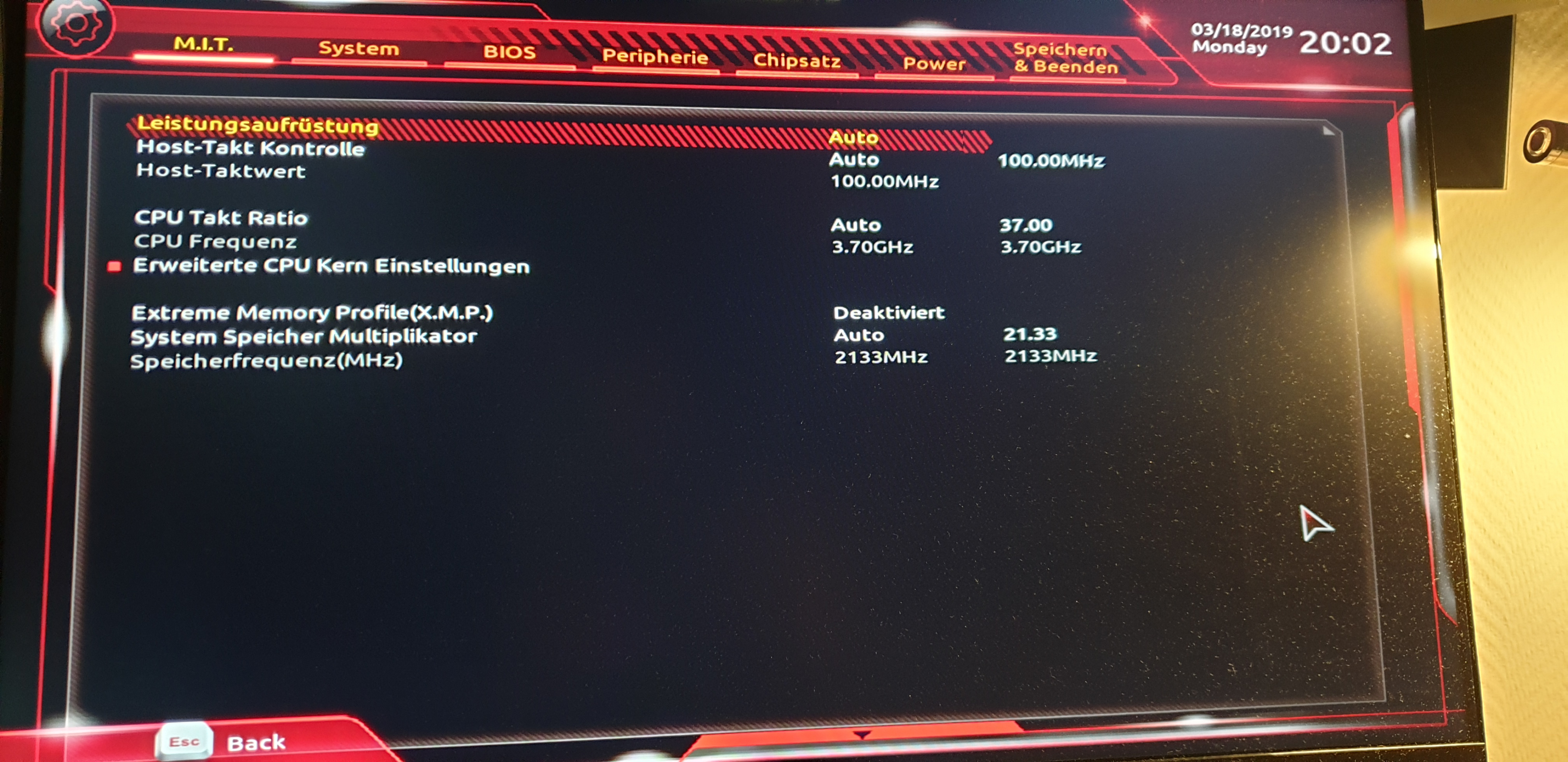

Der Computer ist nicht mal unter Last. Und übertaktet hab ich auch nicht. Es ist alles auf Auto.
Mach mal im Uefi die Leistungsaufrüstung auf Deaktiviert!
Bei mein Ryzen 2700x mit Rog Strix X470 Board heist das PBO, wenn ich den aktiviere komme ich auch auf 1,5v aber nur auf Höchstens 80grad unter Last!
Ohne das PBO habe ich höchstens 1,3 Volt und 65grad

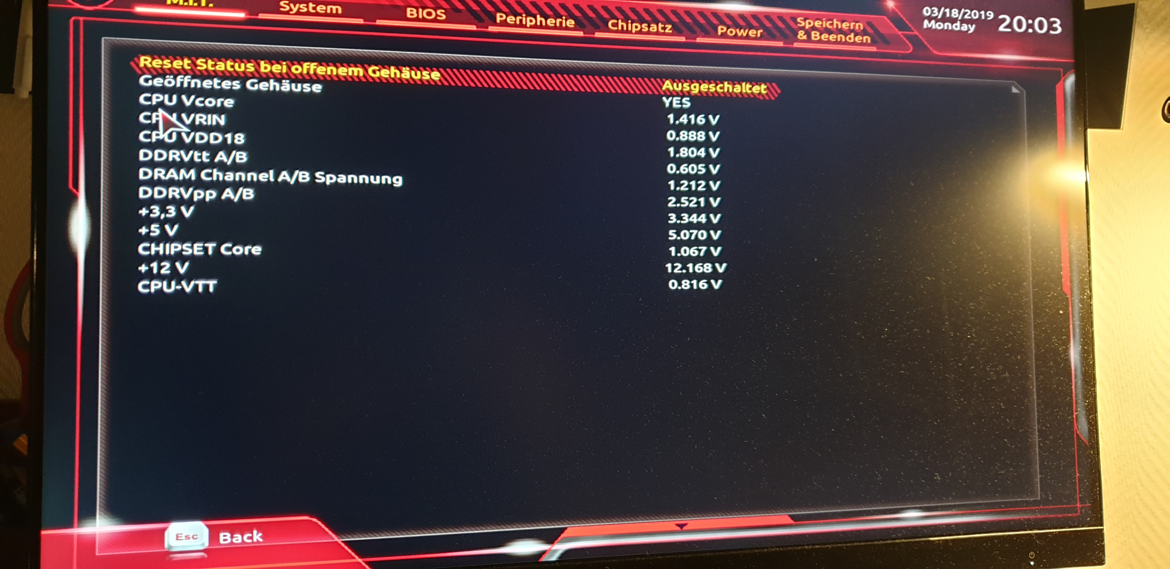

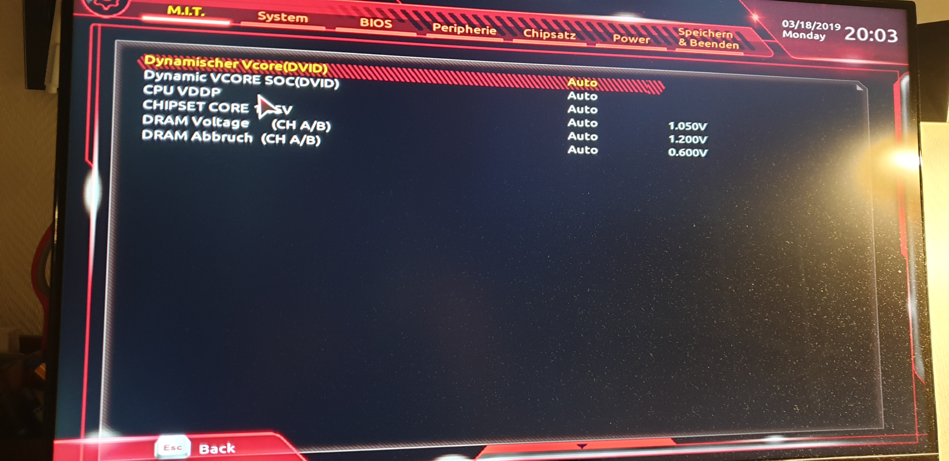

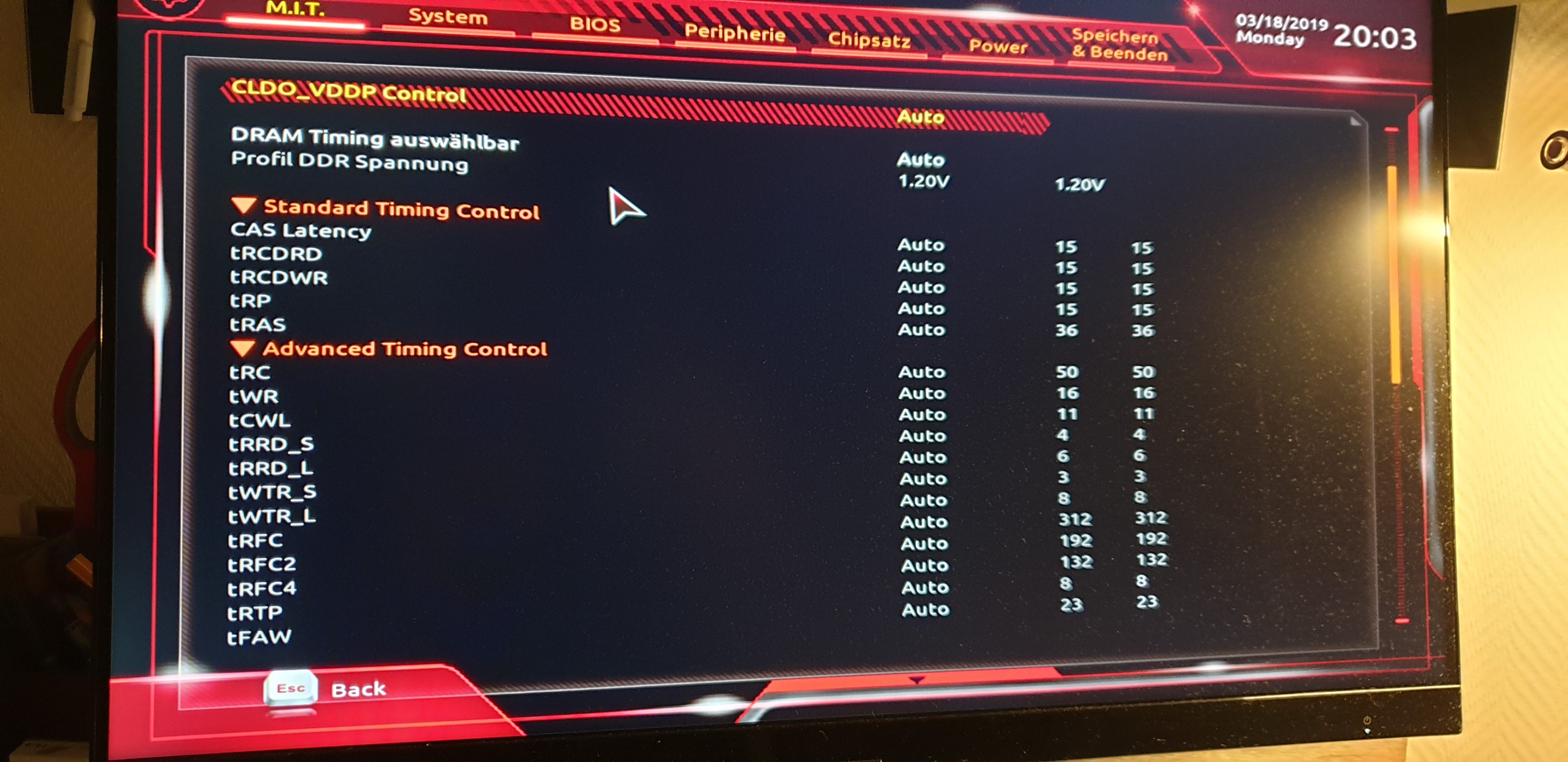

Die Abstürze können auch vom RAM kommen. Welche Spannung sollen denn die Viper bei 3000MHz anlegen?
Du hast derzeit 1.2v anliegen, ich denke es sollten aber 1.35v sein.
Zumindest wenn es diese hier sind.
Also, Ram Spannung auf 1.35v erhöhen und schauen ob er immer noch abstürzt.

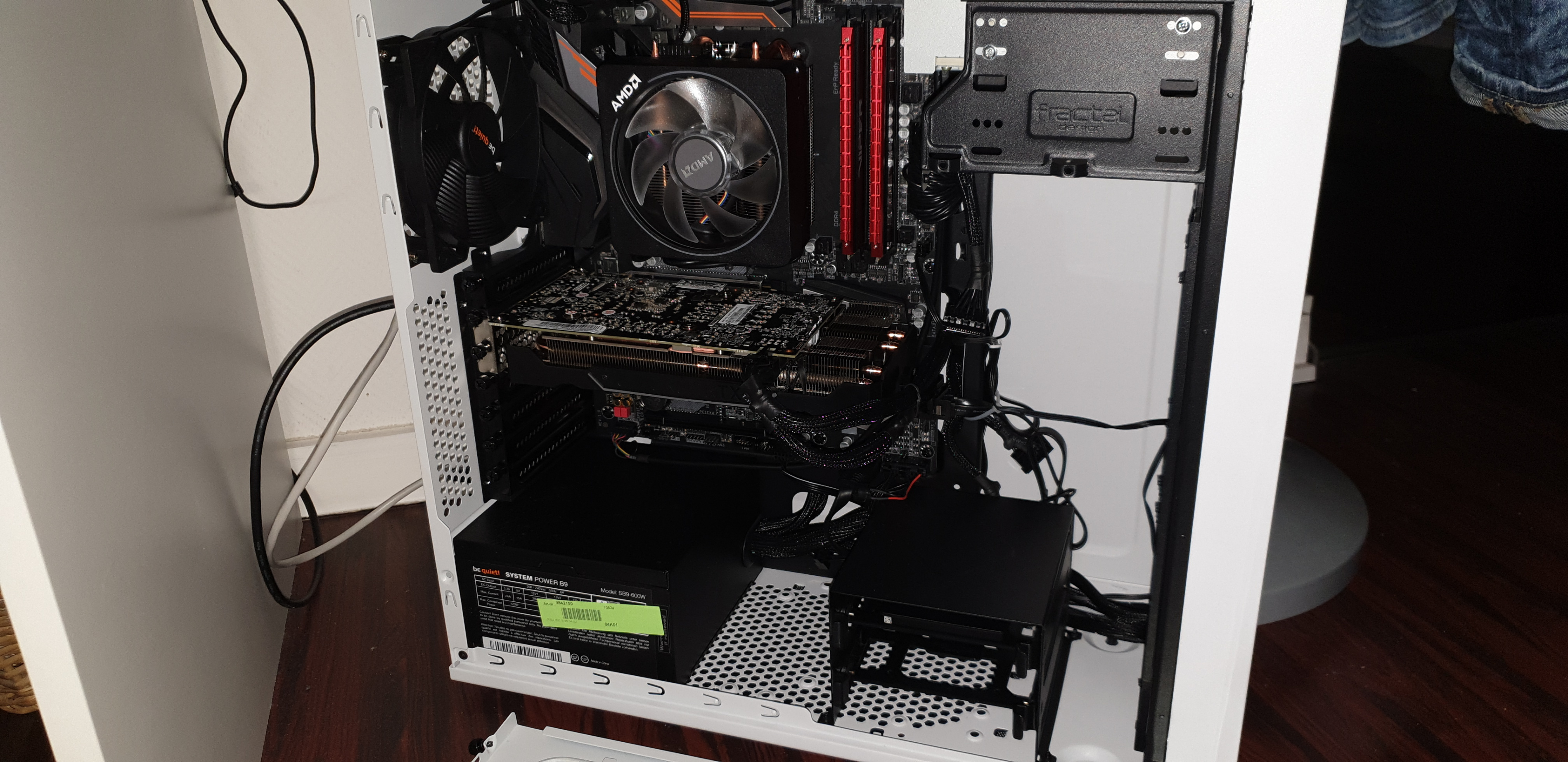

Zu den Temps, es gibt auf dem Lüfter einen kleinen schalter (so wie du ihn eingebaut hast müsste dieser oben sein -> eingebettet in das Plastik)
Wenn du den verstellst, ist der Lüfter auf voller Leistung und der ist für PBO freigegeben. Macht dann aber ziemlichen Krach ;) (finde ich zumindest)
HW Monitor ist auch dafür bekannt, nicht richtig die Temperaturen bei Ryzen auszulesen. Nimm mal [https://www.hwinfo.com/download/]HWinfo64[/url] und schaue ob es auch dort so hoch ist.
Da es nicht mein PC ist, sondern der meines Bruders, habe ich leider nicht immer die Zeit dort vorbei zu schauen. Darum poste ich jetzt erst ;)
Erstmal Danke für eure Hilfe.
Ich habe den aktuellen HWmonitor installiert und siehe da, die Temps waren auf einmal im grünen Bereich. Nichtsdestotrotz habe ich den Boxed Kühler durch einen Dark Rock 4 Pro ersetzt.
