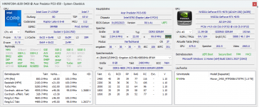

Ich habe noch 2 Bilder angehangen, das eine die Info vom PC und das andere mit dem Handy als er eingefroren ist die Werte als es passiert ist.

Kann alles mögliche sein,erst Recht wenn die Maschine in Benchmarks/Stress keine Zicken macht
Oft sind das Treiber Geschichten .Intel hat aktuell auch Probleme mit der 13 und 14ten Gen ,aber nur mit K-Cpus so wie das kommuniziert wird.
Man könnte mit Hwinfo64 mal ein LOG erstellen wärend das dann passiert im Spiel
Der Ram ist auch nicht gerade der Burner .Läuft nur mit Standard Takt und hat kein XMP Profil,aber das ist ein anderes Thema.

Mir ist gerade etwas aufgefallen, bei EFT in einer Bot Runde, anfangs ist die GPU bei 95% und ich habe gute 140-170 FPS, dann kommt nach ca 2min. ein kleiner Lag dann habe ich nur noch 100 FPS und die Gpu läuft auf 50% dann kommt nach kurzer Zeit ein weiterer Lag und ich habe nur noch an die 60FPS und GPU läuft auf 20%.. was ist das? :D
Mach mal nen großen HWInfo Screenshot wenn genau das wieder passiert.
HWInfo dabei im Hintergrund laufen lassen.
HWMonitor ist nicht HWInfo.
Spalten kannst du mit den Pfeilen links unten teilen.
Genau so:

Installiere dir denn Afterburner von MSI und aktiviere darin die Auslastung des Prozessor und der Grafikkarte. Dann lässt sich besser ersehen was in diesem Zustand genau vorgeht.
Bedenke das dein Prozessor fest auf 65 Watt festgelegt ist und er zuvor auch kurze Zeit mehr ziehen darf. Das lässt sich aber mit einem NO-K Prozessor nicht ändern und erst recht nicht mit einem Board eines Fertig-PC.
