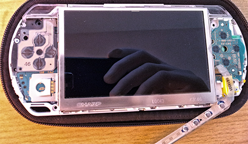

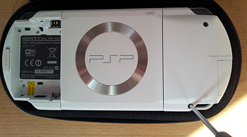

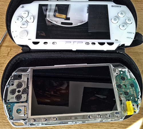

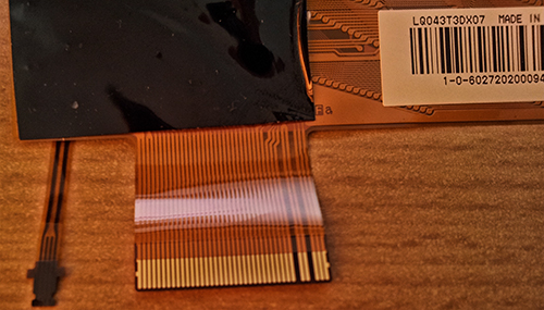

Dann kam mir der Gedanke, dass ich doch noch eine PSP ungenutzt im Schrank liegen habe.
Vielleicht könnte man ja deren Display irgendwie verwenden.

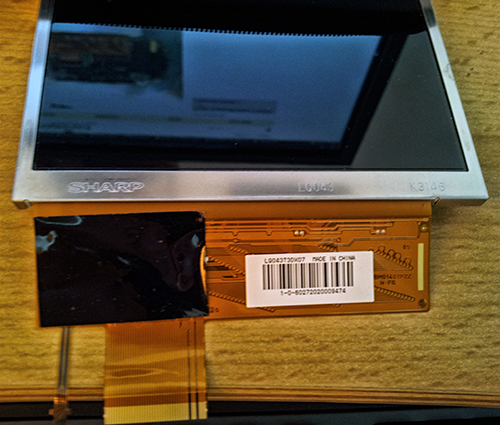

Ich habe diese also erstmal zerlegt, um zu schauen was da für ein Display verbaut ist:
Nach weiterer Recherche im Netz folgte jedoch wieder Ernüchterung.
Denn es ließ sich vorerst keine Ansteuerungsplatine finden, die das Display ordentlich ansteuern kann.
Ich musste leider feststellen, dass die hardwareseitige Ansteuerung von so einem Display sehr kompliziert ist.

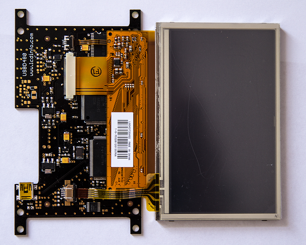

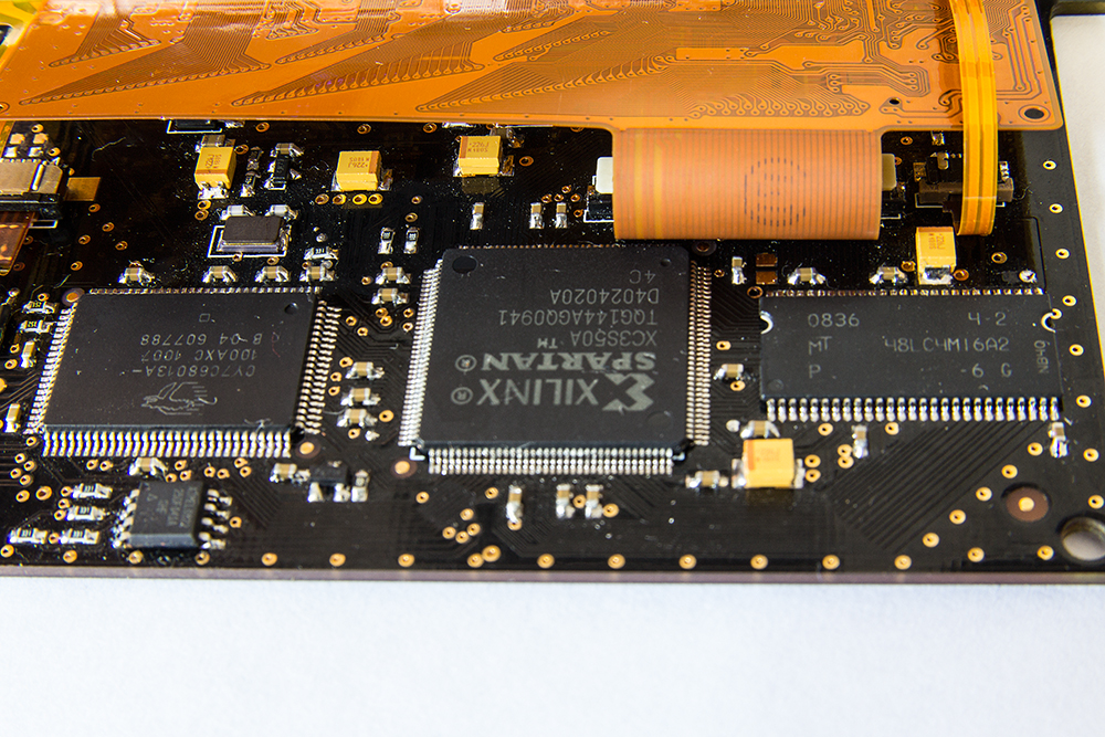

So Leute, ich bin grad am auspacken..... :D
AW: [Tagebuch]PSP-Display-Touchscreen als Ressourcenmonitor
1. The eagle has landed

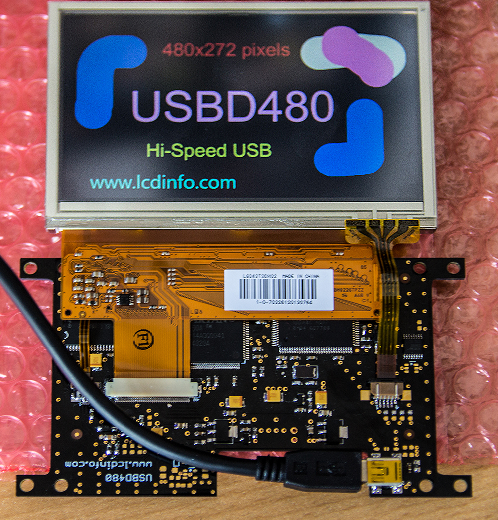

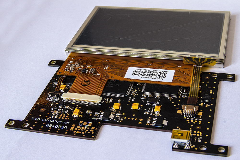

Heute konnte ich nun endlich das teure Stückchen Hardware in Händen halten :ugly:
Es war alles ordentlich verpackt und der Versand aus Finnland hat im Endeffekt nur 3 Tage gedauert.
Hier die ersten Bilder:
Stört euch nicht an den Kratzern auf dem Display, das ist die Schutzfolie.
Was habe ich beim ersten Blick darauf für einen Schrecken bekommen:schief:
Nach der optischen Begutachtung konnte ich den ersten Funktionstest natürlich kaum erwarten.
Also fix die Treiber installiert und angesteckt.
Siehe da:
Es tut sich was.
Das Display funktioniert zumindest.
Ein paar Minuten später war Bergmann89 mit seinem Laptop bei mir.
Er hatte schon einige Funktionstests vorbereitet.
Wir konnten ein Bild an das Display schicken, die Helligkeit verändern
und nach der softwareseitigen Aktivierung des Touchscreens funktionierte auch dieser.
Man sieht die Koordinaten von x und y und wie stark man auf das Display drückt.
