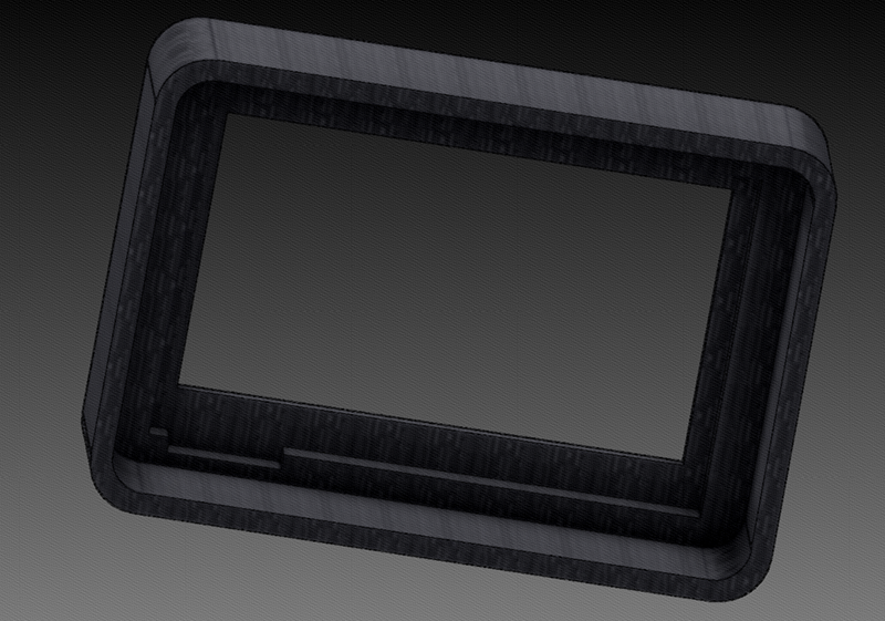

7. Das Gehäuse in 3D
Damit es hier auch mal weitergeht, zeige ich euch mal den Hauptteil vom Gehäuse.
Das wird dann auf der CNC aus einem Alublock gefräst.
01-png.594668
AW: [Tagebuch]PSP-Display als Ressourcenmonitor - Das Gehäuse in 3D
Hi,
1 Wort würde reichen: HAMMER!
90€ also... ich bin echt am überlegen mir auch sowas zuzulegen^^
allerdings habe ich nciht die möglichkeit zu fräsen und das ganz müsste doch ziemlich schwer werden(1-2kg) damit es auch stehenbleibt wenn man es antippt und auch nicht wegrutscht.
Alter Schwede des Ding wird ja relativ "heavy" :D
Ich würd sagen, am Ende schätz ichs auf ca 600g:). Wer schätzt was andres? ;)
Schaut sehr gut aus.
Ich bin ja schon gespannt wie sich das im Gesammtbils macht. Wird bestimmt Hammer! :daumen:
Wird das Alu dann auch gebürstet? Müsste ja auch sehr gut aussehen...
Nochwas zur Software: In welcher Sprache is das ganze geschrieben? Und ich glaube im Hardwaremonitor sind bei Sensordaten der Max- und Min-Wert vertauscht, oder nicht?

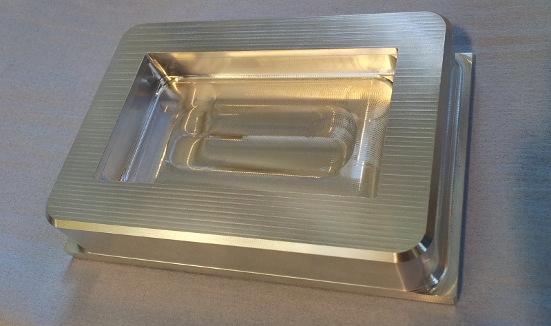

8. Die Vorderseite gefräst
Hey Leute,
mittlerweile habe ich die Vorderseite vom Gehäuse gefräst.
Der Rest kommt demnächst, wenn ich wieder etwas mehr Zeit habe:schief:
Das Gesamtgewicht lässt sich momentan noch nicht abschätzen, aber es wird wohl unter 1000g liegen ;)
Eigentlich sollte die Front gebürstet werden, aber poliert würde es sicherlich auch sehr gut aussehen.
Festgelegt habe ich mich da jetzt noch nicht.
Einen riesen Dank auch an PCGH für den Eintrag auf der Main:ugly:
Cooles Projekt: Touchscreen als Ressourcenmonitor mit selbst programmierter Software
Mal sehen wo es mit dem Projekt noch hingeht.
Es muss ja nicht bei einem Prototypen bleiben:devil:
AW: [Tagebuch]PSP-Display als Ressourcenmonitor - Die Vorderseite gefräst
:D Das sieht aus wie eine Sardellen Schachtel :D
Deine Fräsarbeiten können sich sehen lassen. Das fertige Display will ich dann haben. :P
