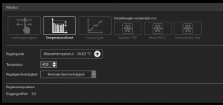

Zumindest ist vorhin der Qaudro ausgefallen und mir wurde angezeigt, dass keine USB-Verbindung stehen würde. Nachdem ich den Rechner ausmachte und auch das Netzteil stromlos, lief der Quadro wieder. Aber seitdem läuft einer der Anschlüsse nicht mehr. Hatte erst gedacht, ein Kabel hätte sich gelöst, aber auf diesem Port laufen keine Lüfter mehr.
In der Aquasuite wird mir aber eine Ansteuerung angezeigt.
Habe jetzt die Spannung nicht gemessen, aber wie bereits geschrieben laufen andere Lüfter darauf eingesteckt auch nicht. Habe jetzt erstmal so umgesteckt, dass die 9 Lüfter über den Anschluss der zwei oberen Lüfter laufen. Die zwei Lüfter im oberen Radiator habe ich vorerst auf dem Platz des defekten Anschlusses gesteckt, falls es sich doch noch entscheiden sollte wieder zu funktionieren. :D
Laut Aquasuite soll auch alles funktionieren. :P
Die Lüfter drehen aber nicht.

Spannung habe ich gemessen, da liegen 12v an.
Anscheint hat es das PWM zerschossen, Aqua Computer meinte auch mal, dass hier das PWM mit hohen Anlaufspannungen das Problem wäre und sie schon defekte Steuerung davon hatten.
