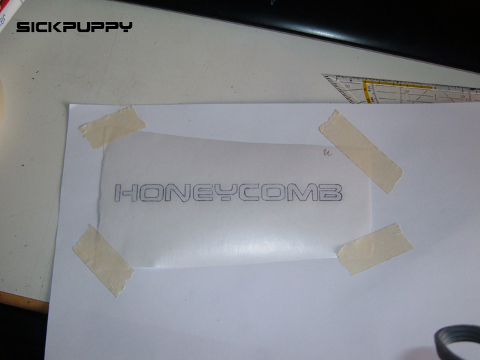

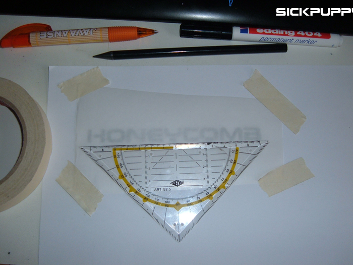

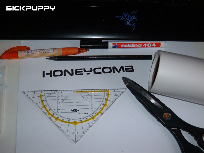

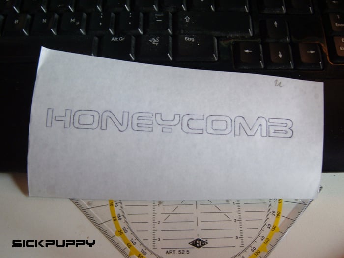

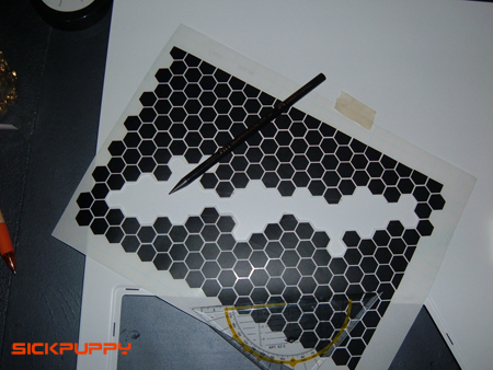

Schreiten wir zum letzten Update für heute.
Abschliessen möchte ich meine heutige Tätigkeit, indem ich euch grundlegende Einblicke in die Airbrushtechnik biete.
Aufgabe: Wie bereite ich das Brushen eines Schriftzuges vor??
Material:
-Maskierfilm
-ausgedruckte Schrift
-Stift (Edding oder sowas)
-Lineal
-Schere
-Kreppband
-Gedult (wie immer)
...zuerst drucken wir uns die Schrift in passiger Grösse aus.
Bei mir sind es 2 jeweils für ein Seitenteil
ausgedruckt-jpg.407462
...dann greifen wir uns einen der Ausdrucke und führen ihm schonmal seine Gegner vor:
...damit wir besser operieren können, fixieren wir den passig zugeschnittenen Maskierfilm über dem Patienten mit Krepp.
...Das Geodreieck deutet es schon an: Jetzt werden alle Aussenlinien des Schriftzuges möglichst genau nachgefahren.
bis an irgendwann die komplette Schrift auf dem Maskierfilm hat.
...und schon ist die erste der beiden Folien fertig, um auf das Seitenteil geklebt zu werden.
Beim nächsten mal zeige ich euch was wir damit machen ;)

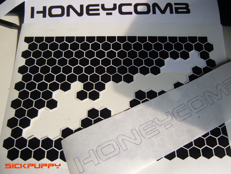

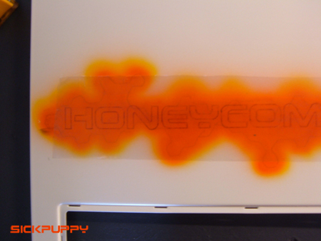

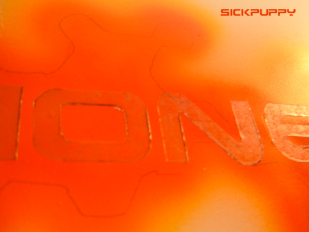

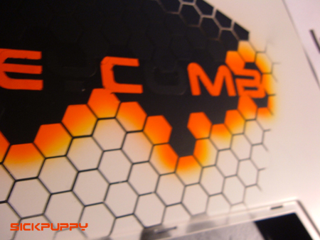

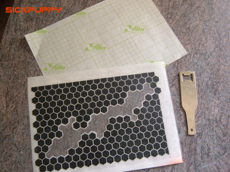

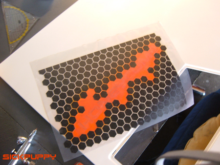

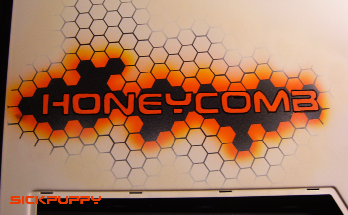

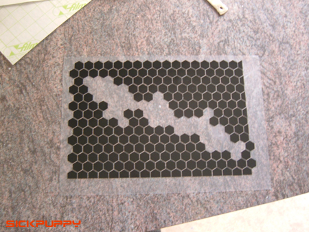

So How-to 2 Teil:
wir haben uns ja gestern schön den Schriftzug vorbereitet. Mit diesem machen wir jetzt auch gleich weiter.
Auch wenn jetzt eine 2. Technik greift, versuche ich das jetzt zu kombinieren.
Und zwar hatte ich ja von Paradroid die geplotteten Folien bekommen, die mir das Leben erleichtern sollen. Diese kommt jetzt zum Einsatz. Das war auch für mich das erste Mal mit so einem Material btw. ;)
Wenn man sich den Banner anschaut, brauchen wir die Hälfte der Waben nicht. Also raus damit.
Die Mitte zur besseren Orientierung rausgecuttet und auf dem Seitenteil positioniert und bissel mit Bleistift markiert.
Dann den inneren Bereich der Markierung Orange brushen.
Danach die Maskierfolie mit der Schrift aufkleben und schneiden
Dann kam wieder Paras Folie zum Einsatz. Die Waben klebten ja noch auf ihrer Unterlage und mussten auf den Transferfilm gebracht werden.
Also Transferfilm auf die Waben rakeln und die Trägerschicht der Waben schräg abziehen.
Das klappte saugut, trotz völliger Unwissenheit.
Jetzt habe ich die Waben auf das Seitenteil geklebt, wo sie fortan als Maske dienen.
Jetzt habe ich ein Bild vergessen:
Die weissen Bereiche um die Waben abkleben und satt (nicht zu satt) mit Schwarz über alles drüber gehen was nicht bei 3 auf den Bäumen ist.
Leider war ich an dieser Stelle etwas zu unvorsichtig und habe nicht bedacht, dass ich verdünntes Schwarz nutze , welches dazu neigt unter den Film zu laufn :(
Alles Schwarz? Also alles was klebt vom Seitenteil entfernen.
Danach musste ich wegen der Unterläufer noch eunmal mit nem Stift die Outlines nachgehen. Das war nicht so gut. ich weiss nicht ob ich nochmal die Schrift weiss mache und gezielt diese neu brushe...denke aber schon..
So siehts aus :

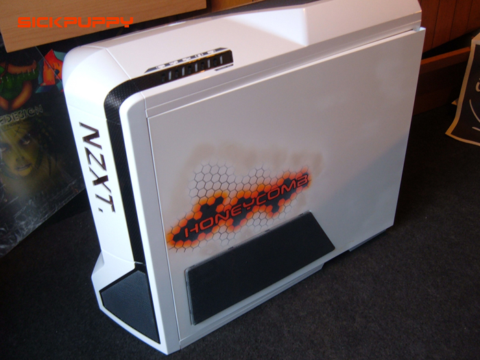

Nochmal kurz das Gitter eingesteckt und das Seitenteil ans Case genagelt:
AW: [Tagebuch] NZXT Phantom Honeycomb Caseking-PCGH-Wettbewerb ... Update Graphit Lüftergitter
Schaut schon richtig gut aus, ab wann geht das Case in serie:D

AW: [Tagebuch] NZXT Phantom Honeycomb Caseking-PCGH-Wettbewerb ... Update Erste Waben auf der Aussenhaut
wow das seitenteil sieht echt nice aus klasse arbeit :)
