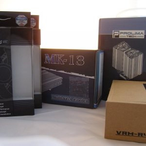

Die CPU darf sich über einen „normalen“ Midrangekühler freuen, allerdings einen recht leichten. Auch Wasserkühler können vom Gewicht her mit einem Megahalems konkurrieren. Bei der Grafikkarte fällt die Wahl auf einen sogenannten „Fullcover“ Kühler, d.h. fast die gesamte Vorderseite der Pixelschleuder wird bedeckt und temperiert - ob GPU, Vram oder Spannungswandler. Insbesondere wegen letzteren ist eine reine GPU-Lösung bei Midrange und High-End Karten nicht ohne eine Basteln zu empfehlen - denn wer mit Wasser kühlt, verzichtet immer auf Luftstrom, und ohne Luftstrom sind Spannungswandler selbst mit kleinen Kühlkörpern bestückt eine heisse Sache. Im Gegenzug kann natürlich eine solche Lösung - VRMs ausgenommen - mit auf ein neues PCB umziehen. Fullcover ist in seiner Kompatibilität auf ein Kartendesign begrenzt.

- Prolimatech MK-13 mit 2x BeQuiet Silent Wings USC (850/1200 rpm) und Thermalright VRM-R4

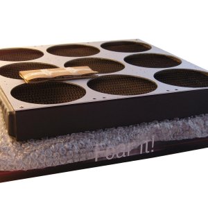

Das wichtigste zuerst: Der Radiator. Außenmontage heisst viel Platz vorhanden, also darf es ruhig was großes sein. Gute Leistung bei wenig Drehzahl bietet unter anderem der Phobya Nova 1080. 1080 sind 9 120mm Lüfter, eine Blende ist gleich mit dabei, außerdem 36 Schrauben M3 für die Lüfter. Sonst aber nichts, vor allem keine Anleitung oder Montagematerial für den Kühlkörper selber. Dieses muss, möchte man den Nova am Gehäuse befestigen, seperat erworben werden.
Fehlende Anleitungen scheinen bei Wasserkühlungen mehr oder weniger Dauerzustand zu sein, so viel gebastelt habe ich schon lange nicht mehr. Luftkühlung ist weitaus narrensicherer.
Wichtig zu wissen ist, dass es sich um einen alten Kammerradiator handelt. Um den gut zu entlüften, muss das Wasser unten rein und oben raus. Sonst gluggerts schön beim ausschalten. Die Verarbeitung ist ok, Sichtkanten und -stellen sind gut verarbeitet, etwas gespart wurde im nicht sichtbaren Bereich. Bei dem günstigen Preis aber definitiv zu verschmerzen, Mitbewerber sind teils deutlich teurer.

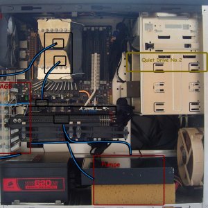

Eigentlich simpel: Pumpe saugt direkt aus dem AGB, der etwas höher positioniert ist. Der Höhenunterschied ist vor allem beim Befüllen für das erste Ansaugen wichtig, denn die meisten Umwälzer saugen Luft nicht gut an. Die Weiter gehts im Kreislauf durch GPU zur CPU und von dort über eine Schottverschraubung raus zum Radiator auf der Rückseite des Gehäuses. An dieser Stelle kommt das Wasser zurück in den AGB. Das Scythe Quiet Drive wandert vom Gehäuseboden zu seinem Bruder in die Laufwerksschächte um für die Pumpe platz zu machen. Vor allem muss daher das Seitenteil bearbeitet werden: Radiatorhalterung und Durchführung für die Lüfterkabel müssen gesägt werden. Durch die Slotblenden soll für ein schönes und stimmiges Gesamtbild nichts geführt werden. Außerdem Radiator ist ein "all internal" Aufbau vorgesehen, kompakt und unaufällig. Die Position des AGBs ist dabei ebenso wie die der Pumpe von den Platzverhältnissen des Gehäuses vorgegeben: Durch die Quiet Drives bleibt neben dem Mainboard kein Platz. Wegen denselben kann die Pumpe nur umgekehrt unter den Laufwerksschächten oder auf dem Boden platz nehmen. Ersteres scheitert am Platzbedarf des Bohrers, der sich dort nicht ansetzen lässt.
Hier lässt sich bereits zumindest grob der Verbrauch an Winkelstücken abschätzen.

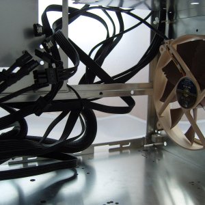

Durch die Markierung der effektiven Innenfläche kann man nun die Kabeldurchführung planen. In diesem Fall soll sie außen vom Radiator abgedeckt werden. Innen ist ein Teil vom modularen Netzteil im Wege, sodass wenig Möglichkeiten bleiben. Weil drei dicke Phobya.-Adapter verlegt werden müssen, aber das Loch möglichst unauffällig bleiben soll, setze Ich zwei 12mm Bohrungen dicht nebeneinander und feile den Zwischenraum gerade. Obwohl das auf dem Bild furchtbar schief aussieht, ist das Loch absolut parallel zum Boden, sowohl die Oberkante als auch die Unterkante - drei Mal nachgemessen. Wo der Kabeldurchbruch gesetzt wird, spielt aber prinzipiell keine Rolle - in der Nähe der Lüftersteuerung ist zwar sinnvoll, aber kein muss. Die Phobya-Adapter sind lang genug und können beliebig im Gehäuse verlegt werden. Auch die Lüfterkabel reichen bis in den Innenraum, lassen also jede Menge Luft.

Bei den Metallarbeiten verblieb sowohl das Netzteil als auch die Lüfter im Gehäuse. Die zu bearbeitenden Stellen sowie die Öffnungen des Stromlieferanten wurden vor Beginn gründlich abgeklebt, das Gehäuse hinterher ausgesaugt. Fingerabdrücke auf den Bildern sind völlig normal und kommen vom Arbeiten. Etwas Sidolin verhalf dem Gehäuse wieder zu altem Glanz. In Handschuhen arbeiten kam nicht in Frage bei diesem Wetter - das bleibt Mr.Monk überlassen.

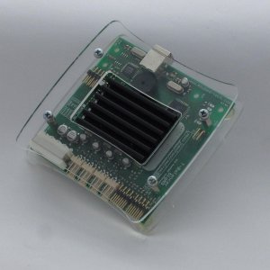

Nun darf noch der Unbekannte ran: Eine T.Balancer BigNG High-End Lüftersteuerung. Ohne Display sorgt sie für eine „cleane“ Gehäusefront und kann außerdem mit jeder Menge Leistungsreserven Verbraucher unabhängig regeln. In diesem Fall 9 Lüfter (~20Watt) und eine Phobya-Pumpe (~18Watt). Bei guter Kühlung, denn der Maximalverbrauch für analoge Regelung wird um 100% überschritten. Auch hier werden die Kabel gesleeved: 2 digitale Temperatursensoren, ein internes USB-Kabel und ein 12 auf 7V Adapter für den Noiseblocker im Gehäuse.
