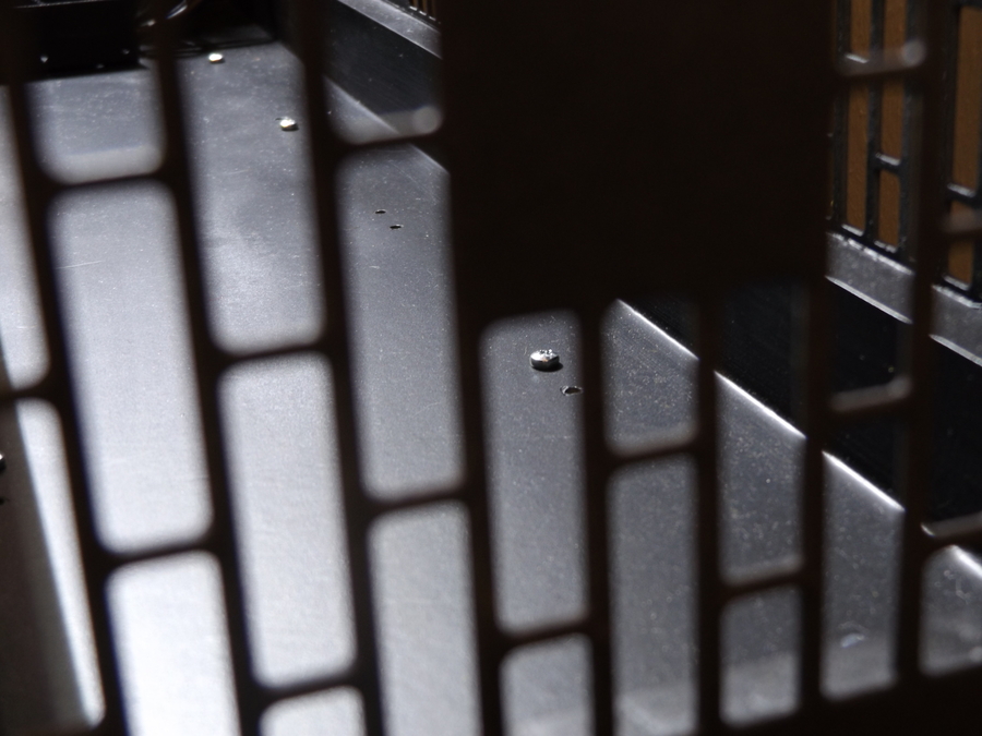

Ich fang mal mit ein paar Kleinigkeiten an:

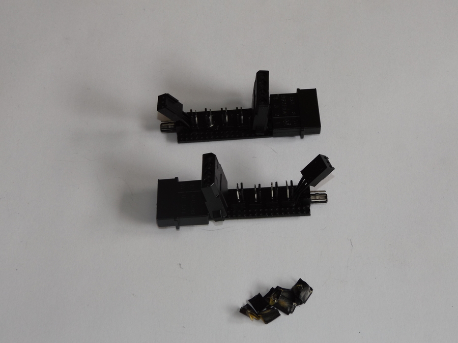

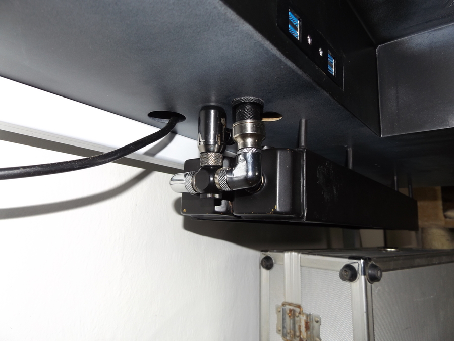

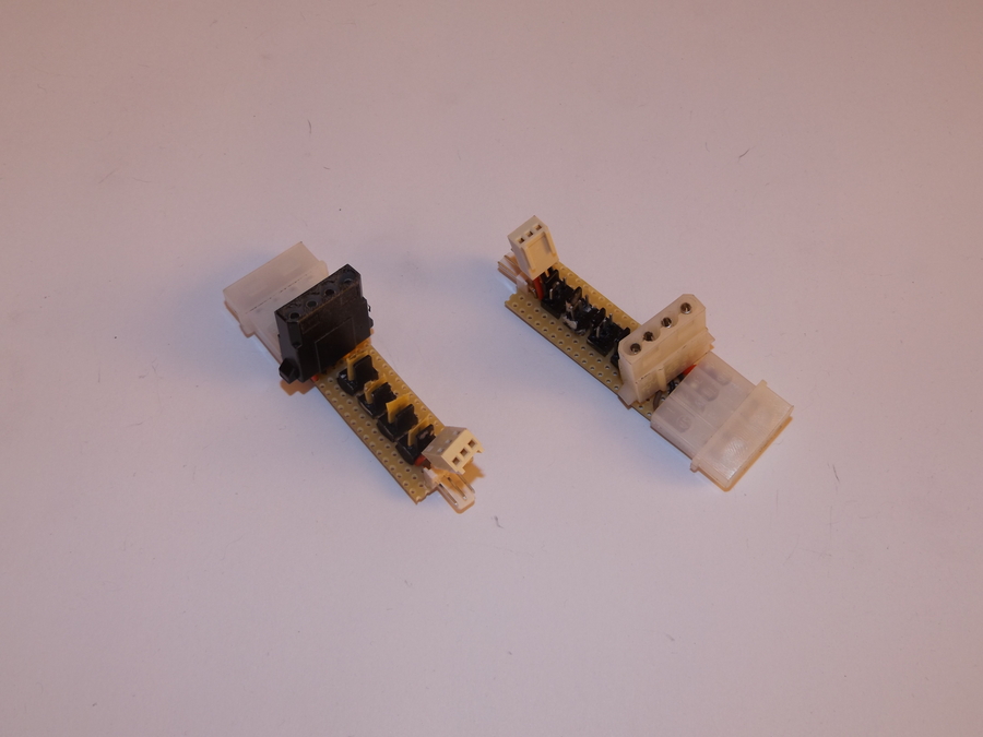

Hier habe noch einige 3-Pin Ports/Verteiler Stationen gebaut, die dann mit den Schaltern gekoppelt sind um die Beleuchtung zu übernehmen.
Multioption!! :vain:
dscf0534b1s6n-jpg.825849
so das Ergebniss
und noch etwas Farbe (mit Grundierung versteht sich)
ist nichts von dauer aber so sieht es nicht ganz so nach Baustelle aus! ;)

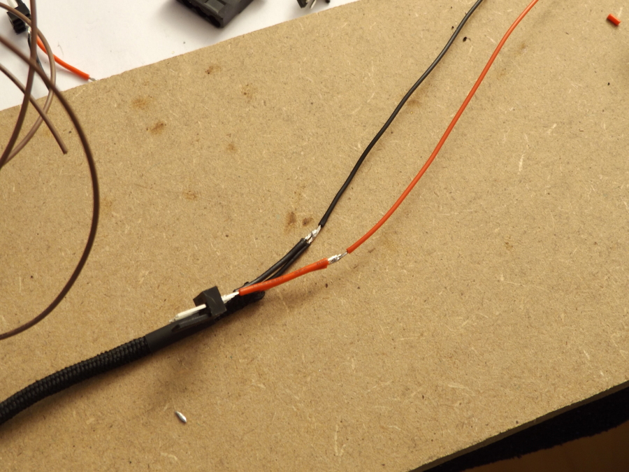

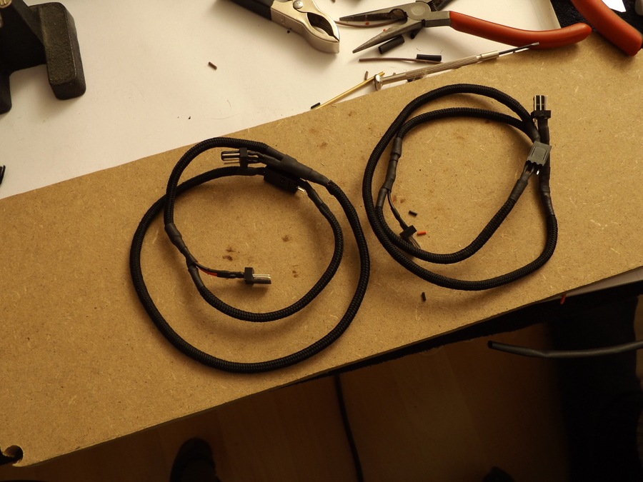

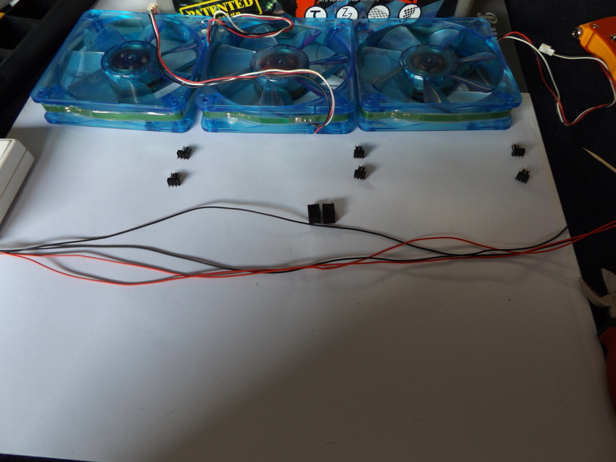

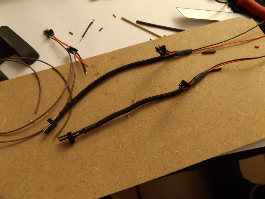

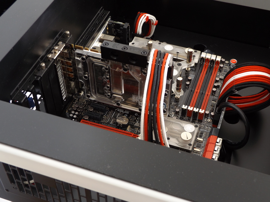

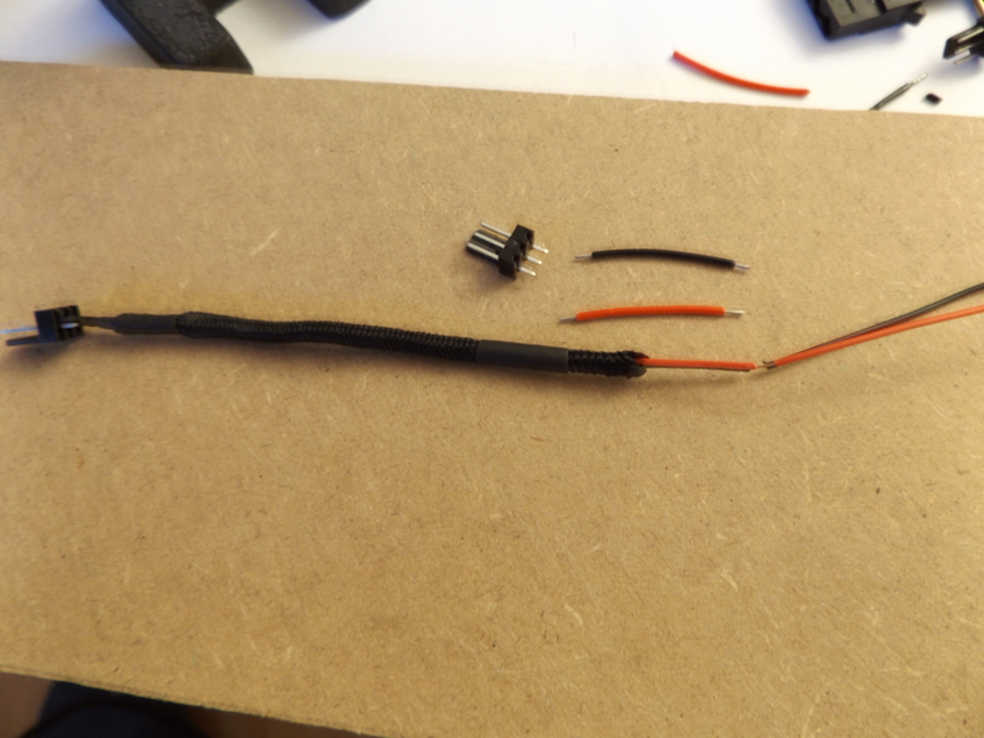

Nun mussten noch ein paar richtige Y-Kabel gebastelt werden,warum man so was nicht kaufen kann ?
Alternativ hätte ich auch alle Kabel von den Lüftern abschneiden können und zu einem Strang verbinden aber die Noisblocker haben direkt am Lüfter einen 3 Pin Anschluss und optional Verlängerungen im Zubehör.
Also Pi mal Daumen die Maße genommen
dann alles Stück für Stück gesleevt und mit Schrumpfschlauch versehen (soweit es mir möglich war)
und FERTIG

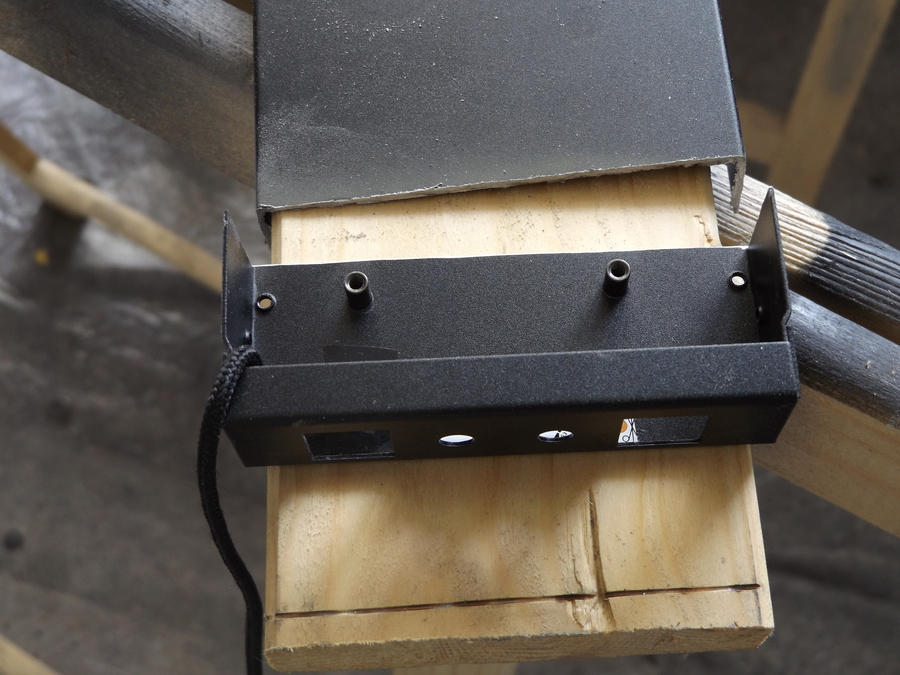

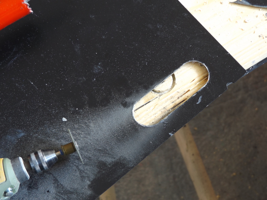

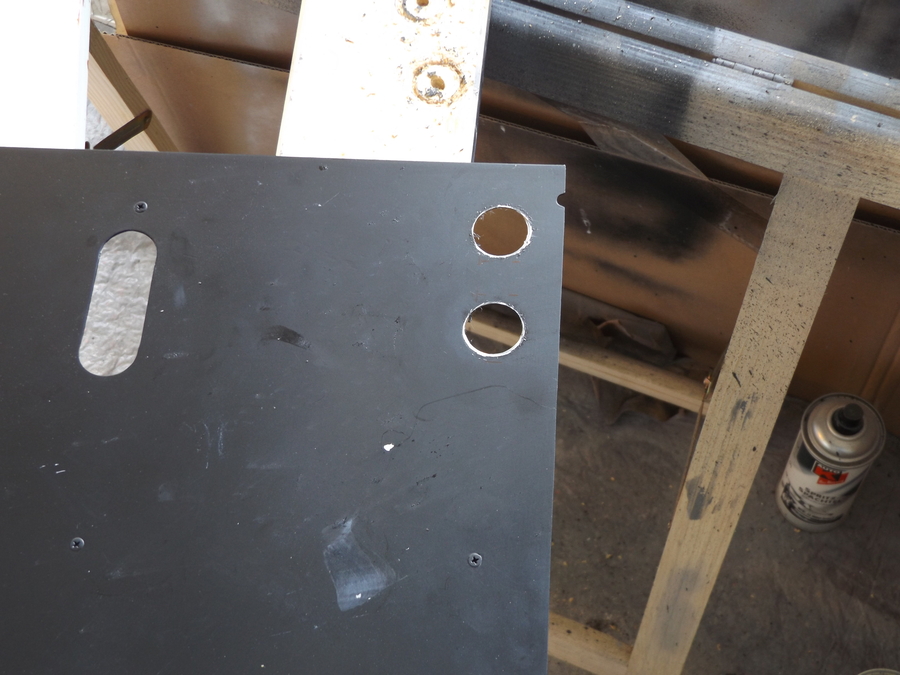

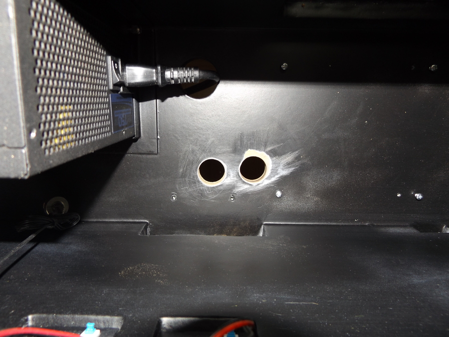

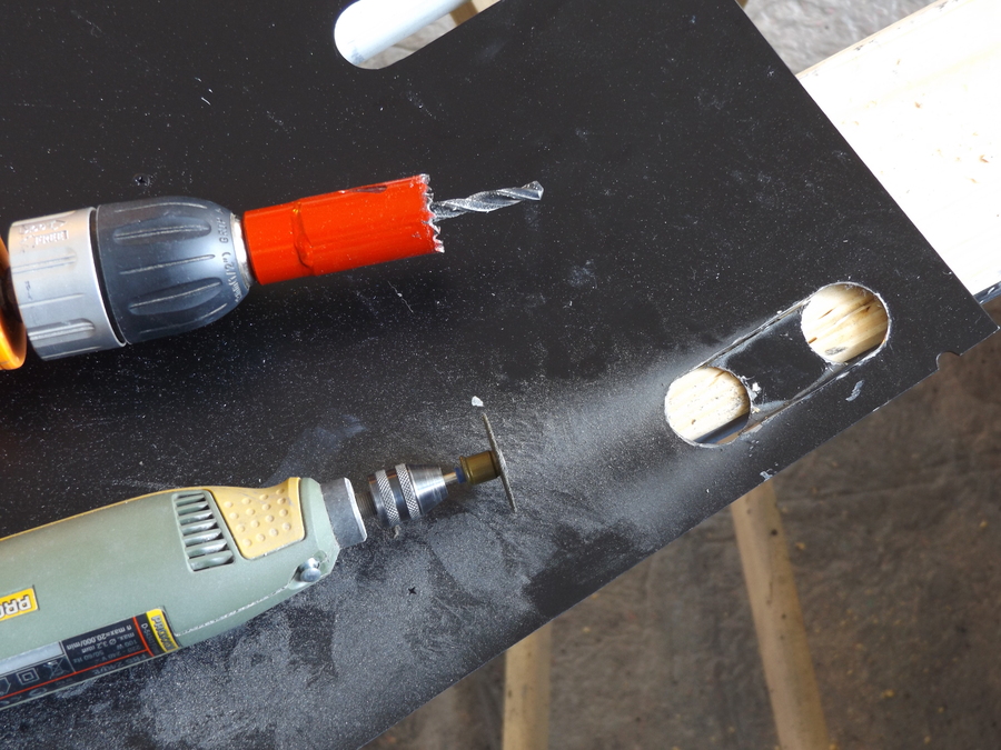

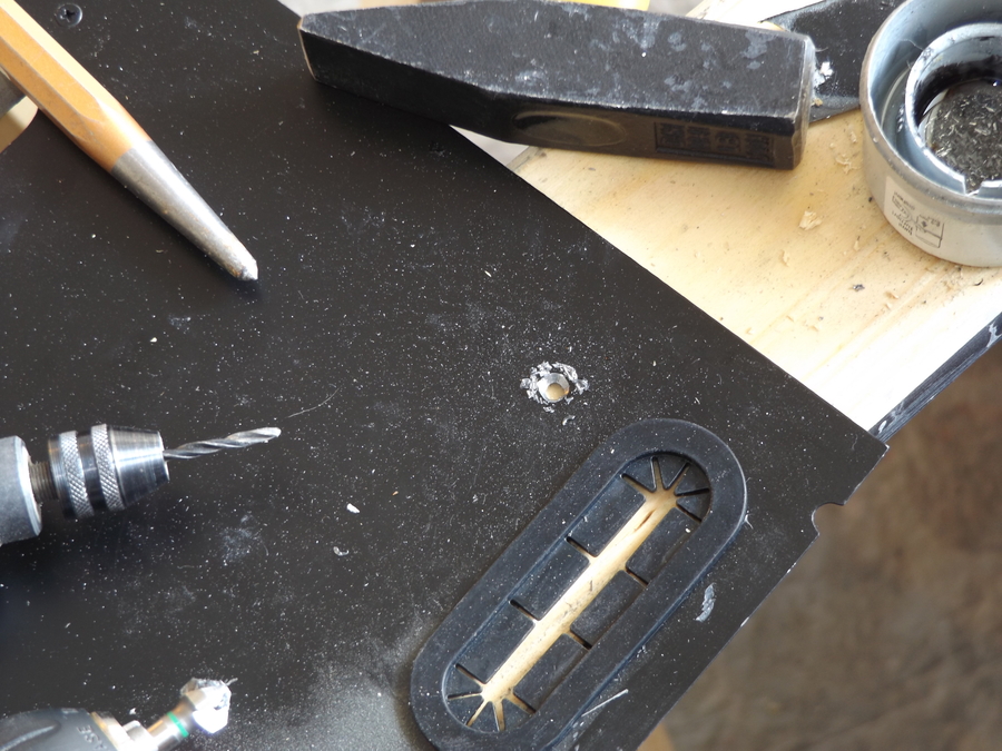

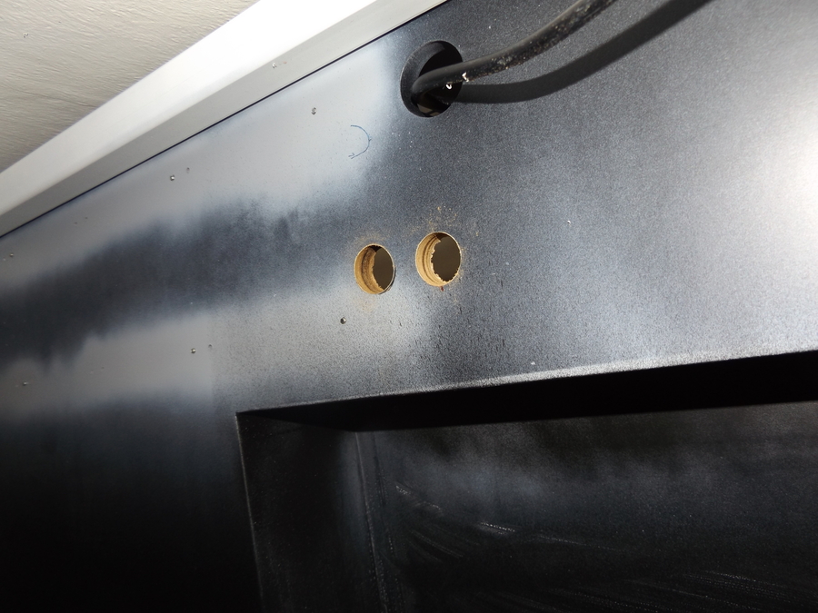

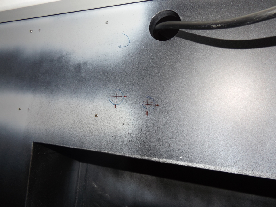

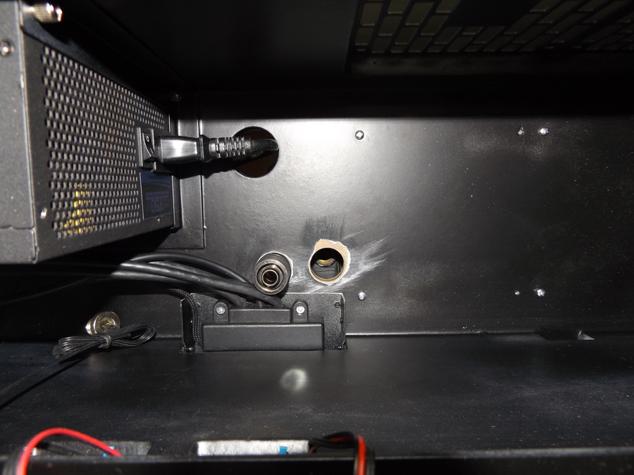

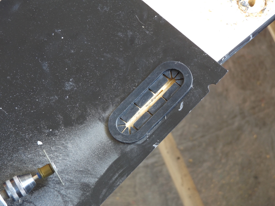

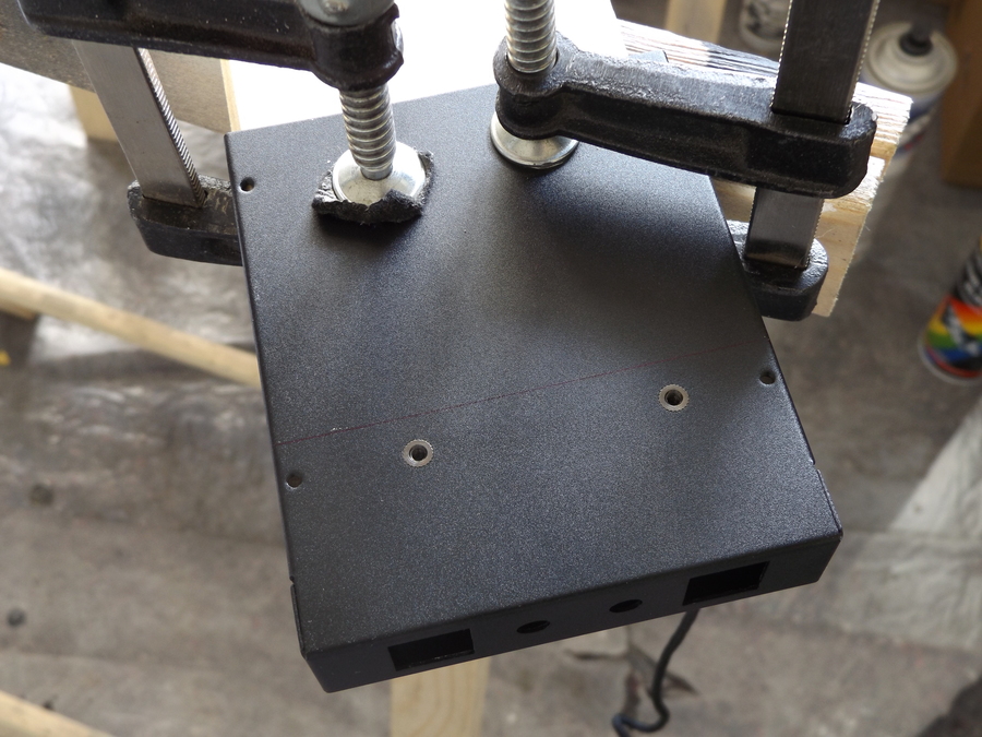

Mit dem HDD-Käfig fallen nun die Kabelausgänge anders als ursprünglich geplant, also habe ich den Boden dementsprechend angepasst.
Erstmal 2 Löcher angezeichnet und gebohrt
dann die Verbindungen fein säuberlich mit dem Feinbohrschleifer weggeflexxt
noch etwas geschliffen und fertig
Der Abstandshalter war nat. genau an der Stelle wo ich das Loch gesetzt habe, also musste der auch etwas versetzt werden:

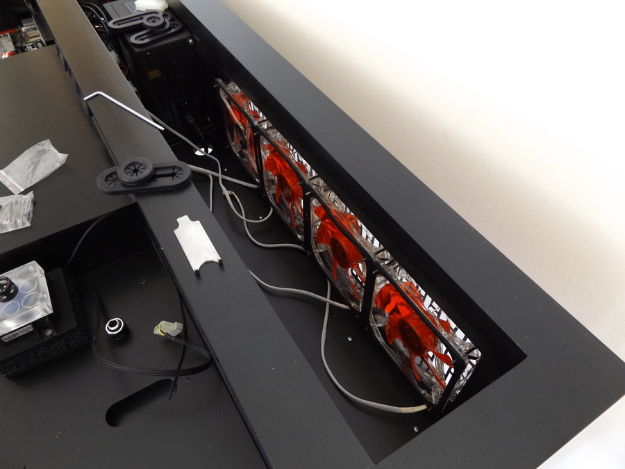

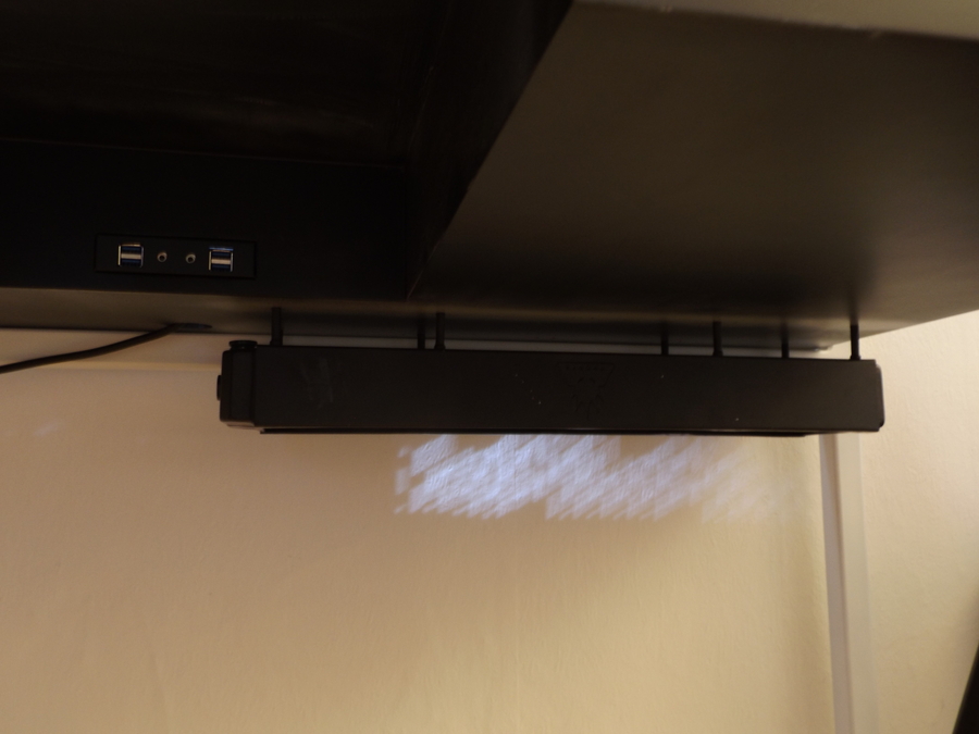

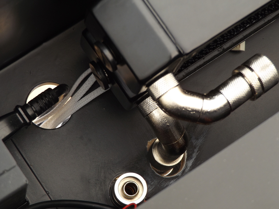

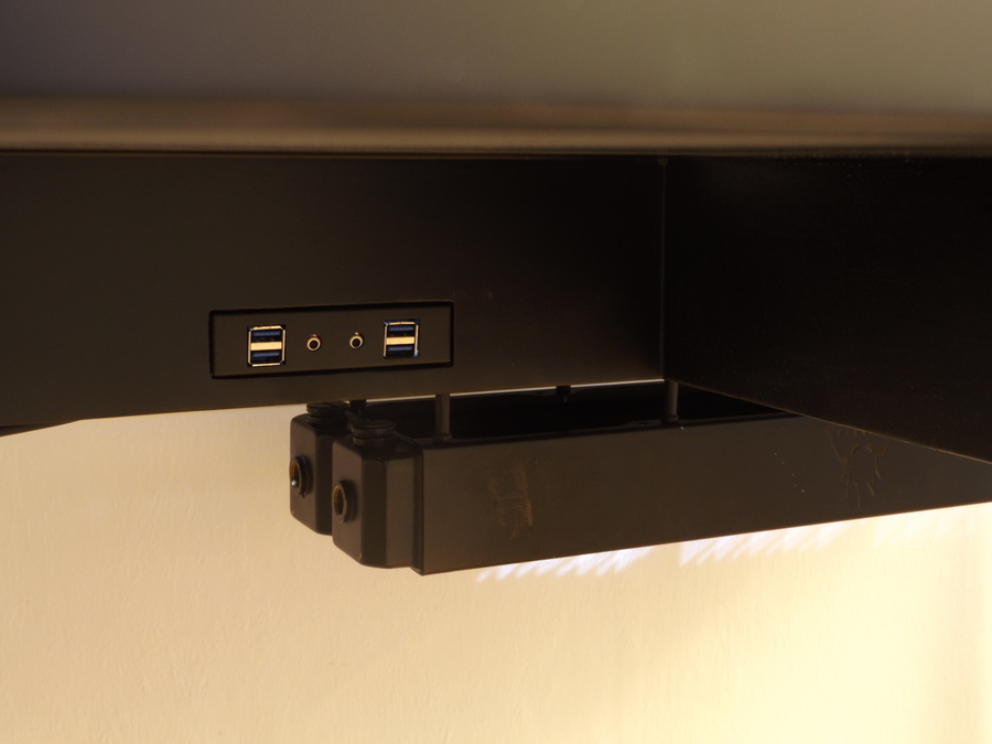

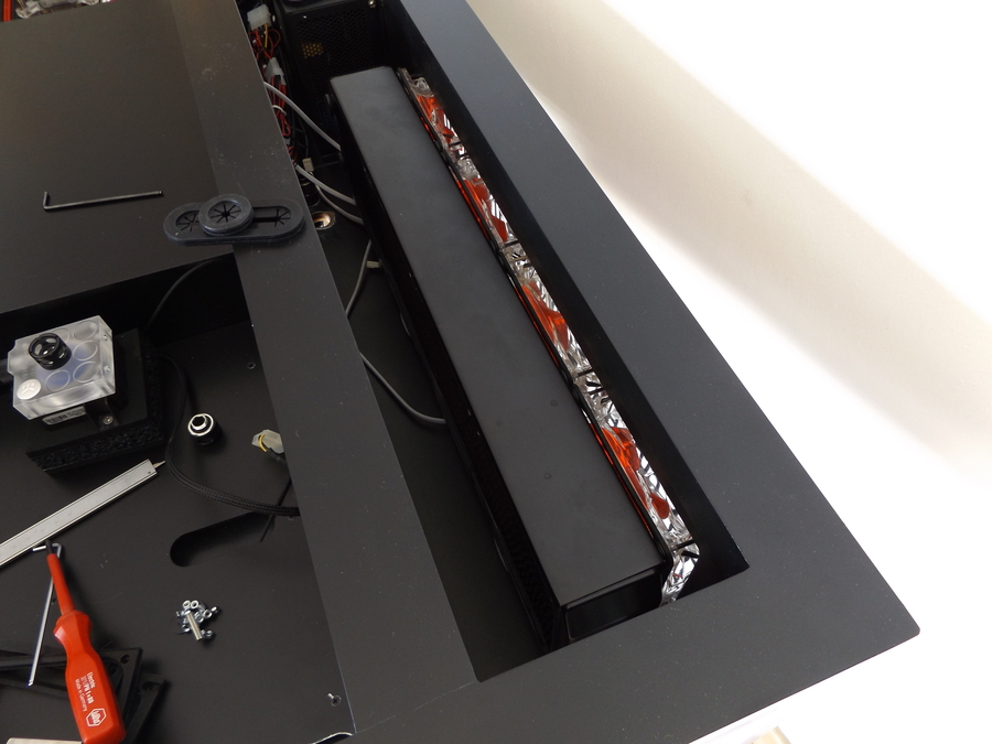

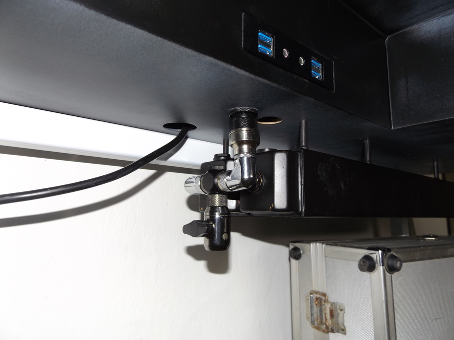

Die USB Blende musste etwas gekürzt werden um Platz für die Schlauchdurchführung des Radiators zu schaffen:

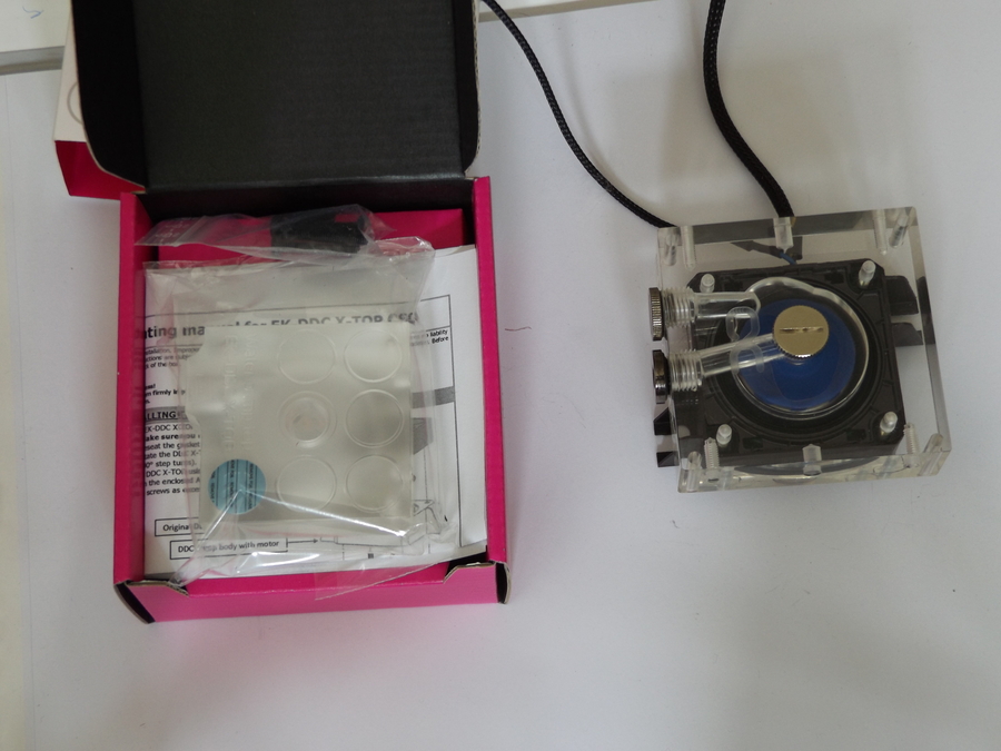

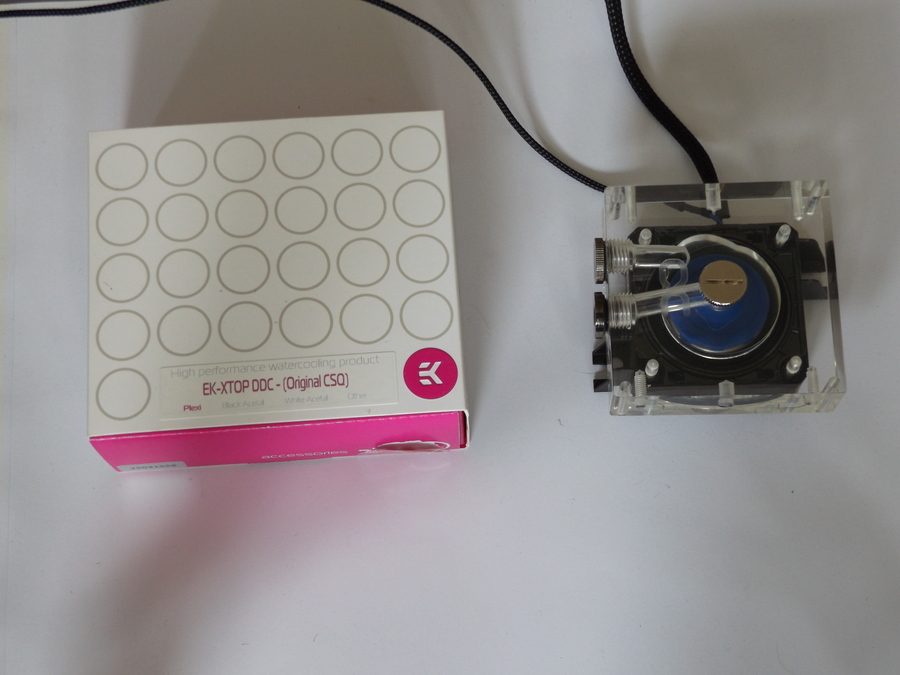

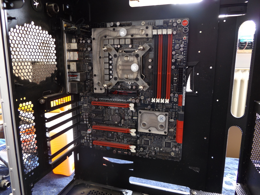

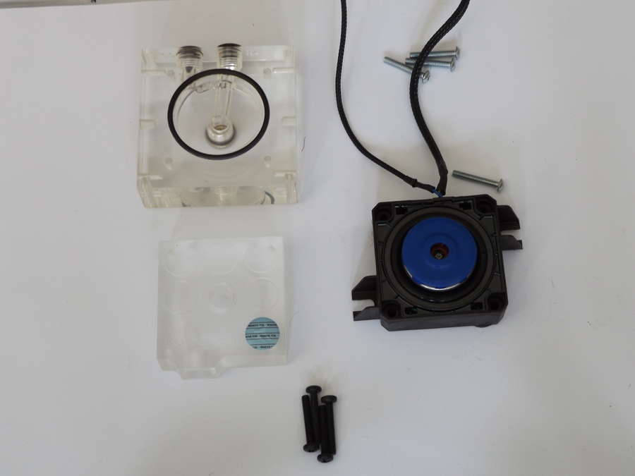

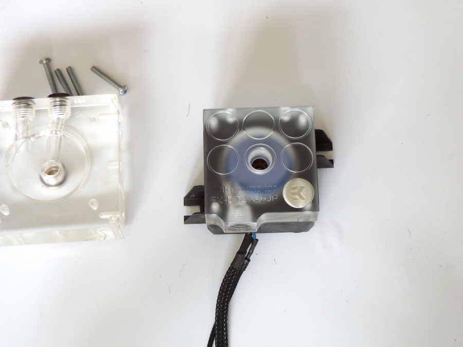

Laing DDC und EK-Top

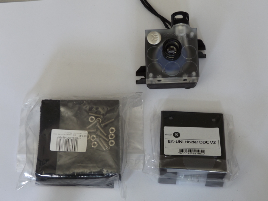

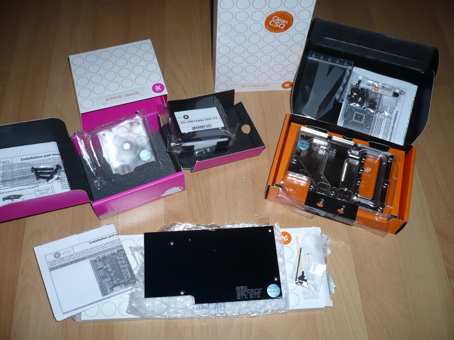

So als erstes mal das Paket!

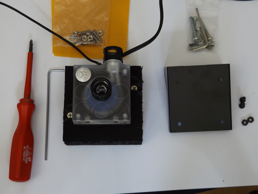

Nun ging es an die Laing
als erstes habe ich den alten Top entfernt
und schwups-die-wups war der neue drauf, sieht gleich bedeutend besser aus wenn der Top genauso gross wie die Laing ist
Nun ging es noch an die Entkopplung
alles ausgepackt, den Entkopplungssatz zusammen geklebt und leider erst danach mit der Laing verschraubt(ich hätte es machen sollen bevor ich die Pads zusammen klebe).
Wie und wo ich die Halterung montiere entscheide ich beim Einbau der Wakü.

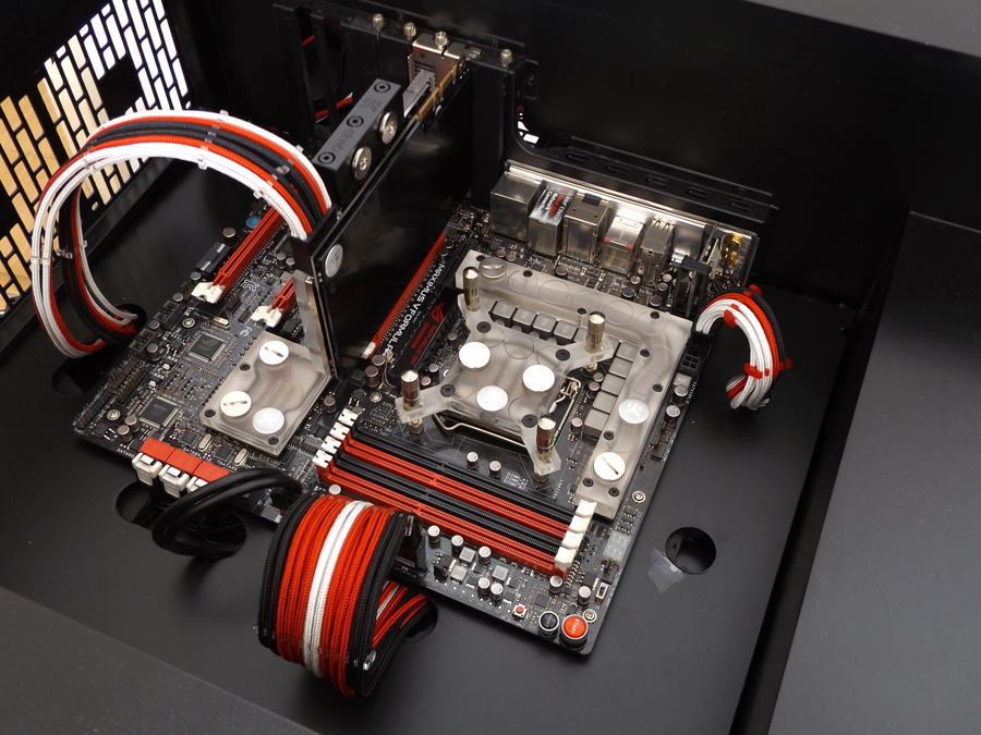

AW: (Tagebuch)(Wakü Schreibtisch) Der Tisch Die 2.

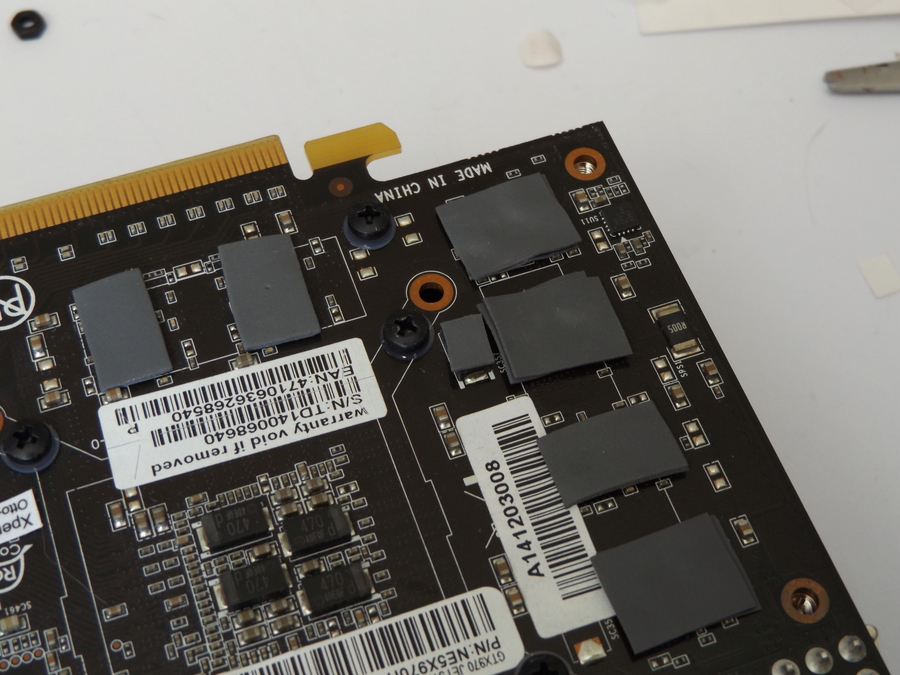

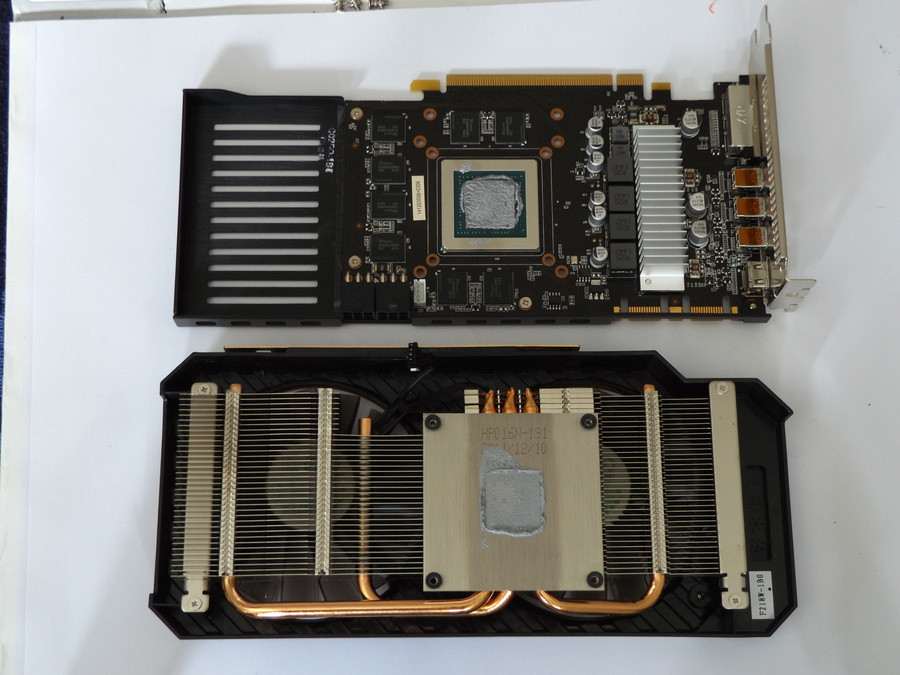

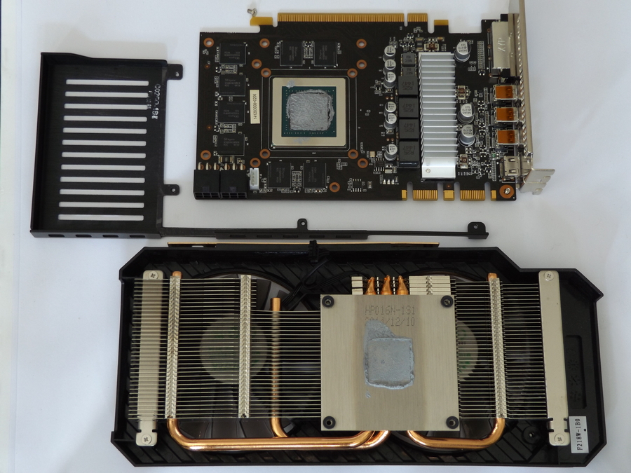

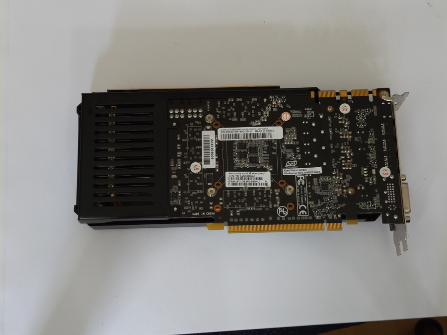

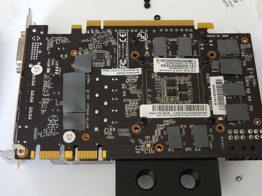

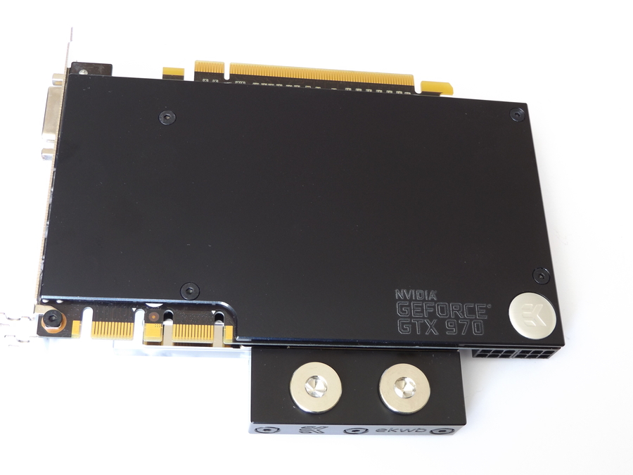

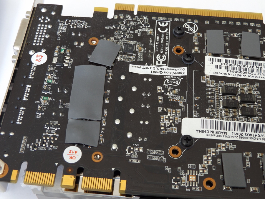

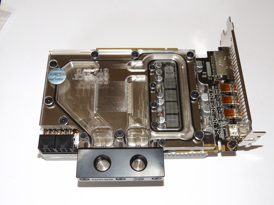

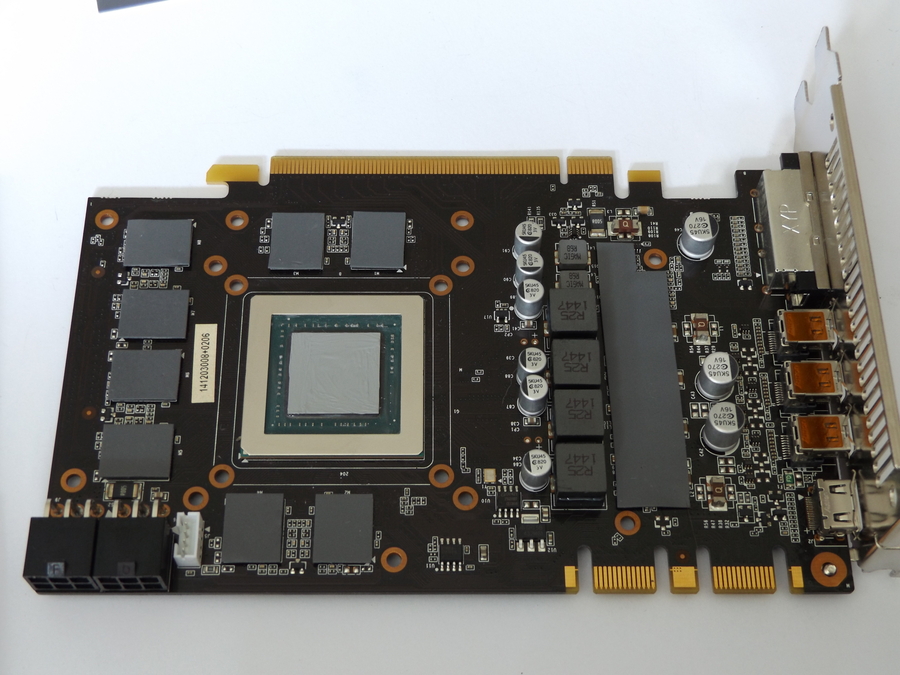

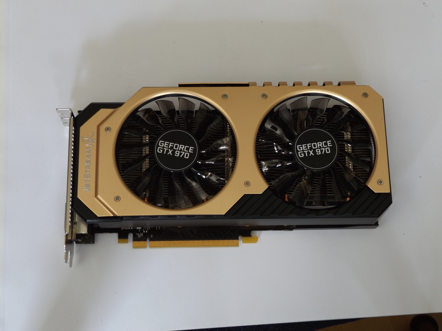

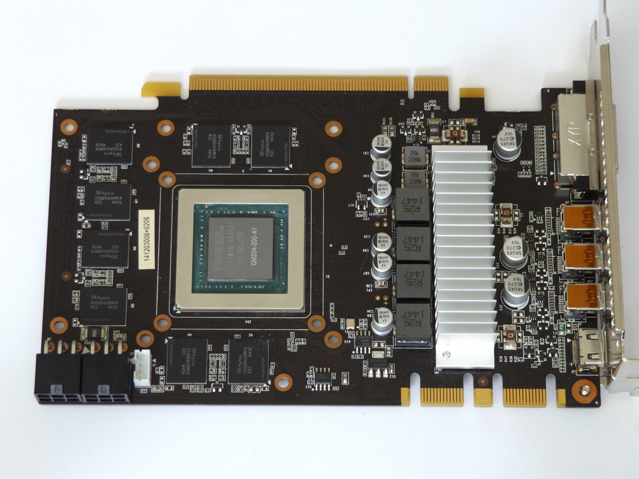

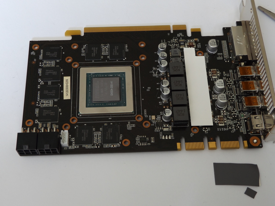

Palit Jetstream GTX 970 Umbau auf EK FC970 Clean CSQ
So hier erst mal das Grundmodell und sein Layout
Dann habe ich alle Schrauben gelöst

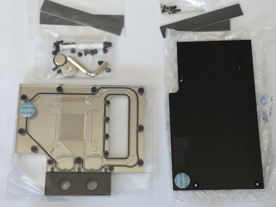

Hier die EK Komponenten
Nun wurden erst mal alle Bausteine gereinigt, auf den Spannungswandlern waren auch ein paar Rückstände von den Wärmeleitpads
Ups den Kühler vom Spannungswandler hab ich ganz vergessen abzuschrauben, hat irgenwie nicht gepasst :D
Das Wärmeleitpad für die Wandler war etwas gross und musste angepasst werden
[imghttp://extreme.pcgameshardware.de/attachment.php?attachmentid=825884&d=1432063121[/img]
nun noch alle Pads auf die Rams legen, Ich nehme als Hilfe Zahnstocher, da die Pads doch meist überall landen nur nicht da wo sie hin sollen
und die Wärmeleitpaste auf die GPU aufgetragen
erste Seite fertig.
Nun das ganze umdrehen und die Karte auf eine kleine Erhöhung stellen und ein Brillenputztuch drunter legen wegen Kratzer. ;)
Auf dieser Seite für die Backplate war es nicht ganz so einfach, Ich hatte keinen Kontakt zwischen Pads und Packplate deshalb habe ich die pads doppelt gesetzt.
Das erklärt auch warum mehr Wärmeleitpads mit bei lagen, irgendetwas stand in der Anleitung von kein Standartlayout und Vorsicht wegen
diesem Baustein.Der War auch wirklich verdammt nahe an der Packplate also habe ich ihm auch ein Wärmeleitpad spendiert.
Ich rede von dem ganz kleinen links neben 2. Ram von oben:
Die restlichen Pads habe ich dann auf die Rückseite der Spannungswandler gelegt, davon stand aber nichts in der Anleitung
So , nun ist auch die 2. Seite fertig:
Schön siehts aus, passt gut in das System, aber 2 davon wären auch nicht schlecht :P

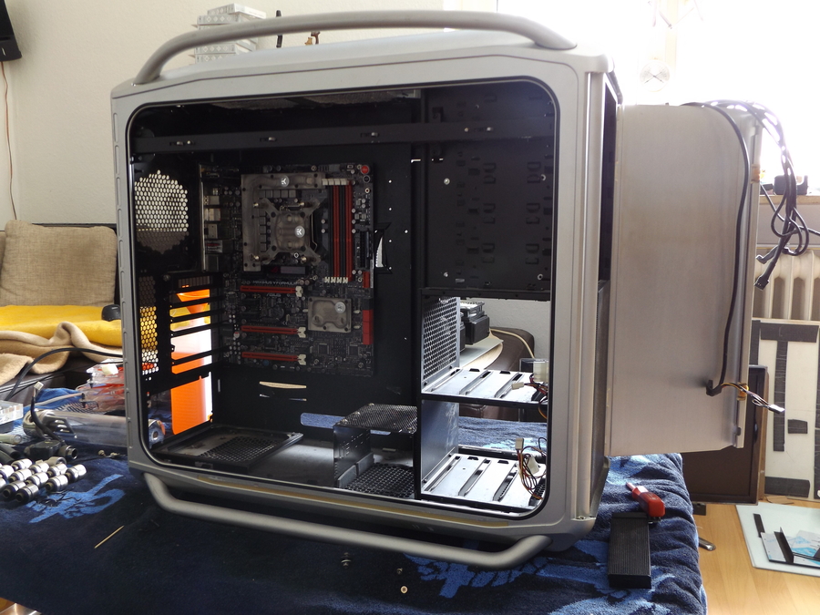

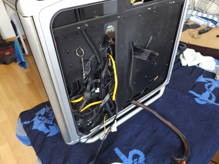

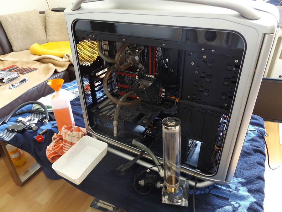

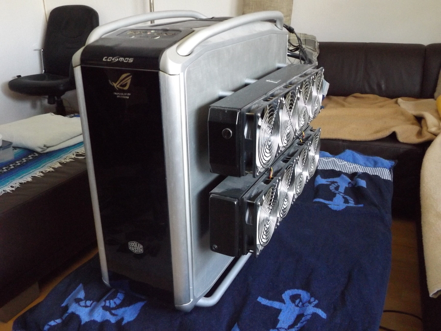

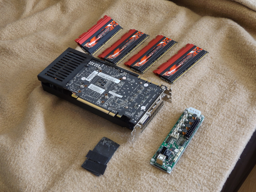

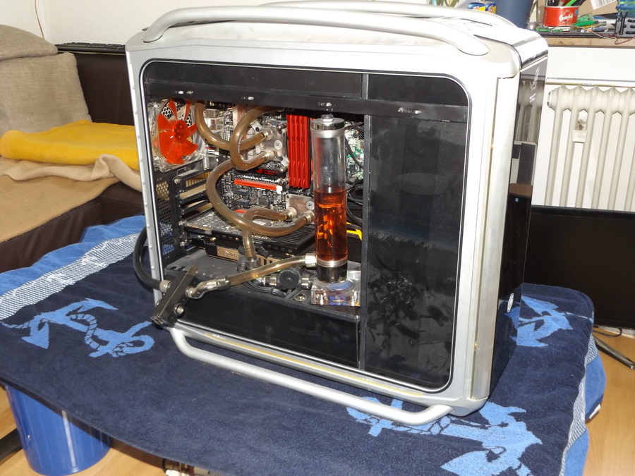

Der Abbau und die Reinigung des Systems
Hier mein Coolermaster Cosmos 1000
Hat ganz schön gelitten während der Bauphase
Also das CHAOS kann beginnen:
unglaublich was man alles an Kabel verstecken kann
Fragt Bitte nicht warum meine Schläuche so grün sind.
Ich habe seit jeh her dieses Problem.
Destiliertes Wasser und dieses Alphacool Antikorrosion, glaub heisst das, 2 Jahre und Schläuche gehören auf den Müll.
Die letzten Jahre fahre ich mit Innovatek Protekt-IP in einem geschlossenem Gehäuse, aussen Schwarze Schläuche und wie man sieht genau das selbe.
Die Hersteller geben an, alle 2 Jahre das Wasser zu wechseln, ich kenne aber auch Leute die 10 Jahre mit ein und dem selben Wasser fahren und keine Algen im System haben.
Die Algen sind auch so eingefressen, man bekommt sie nicht ab, zumindest nicht mit den Cilitbang Sachen und Geschirrspülmaschiene.
Ich müsste aber mal die Sachen von Arbeit probieren, womit wir veralgte Fassaden reinigen, Desinfektionsmittel und Schimmelentferner(Chlor)
Denn Tygon Schläuche wachsen leider nicht auf Bäumen. ;)
Nun geht es an die Reinigung

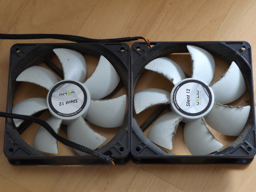

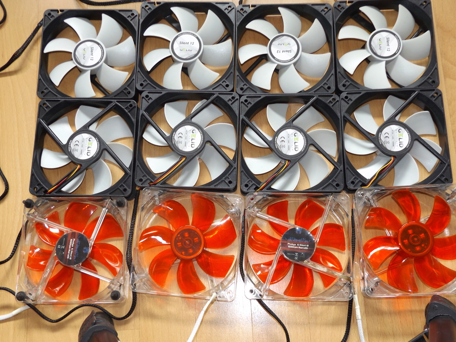

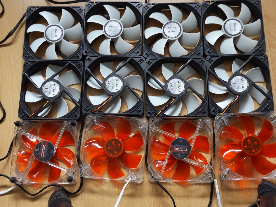

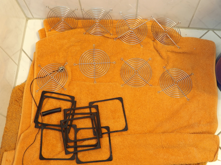

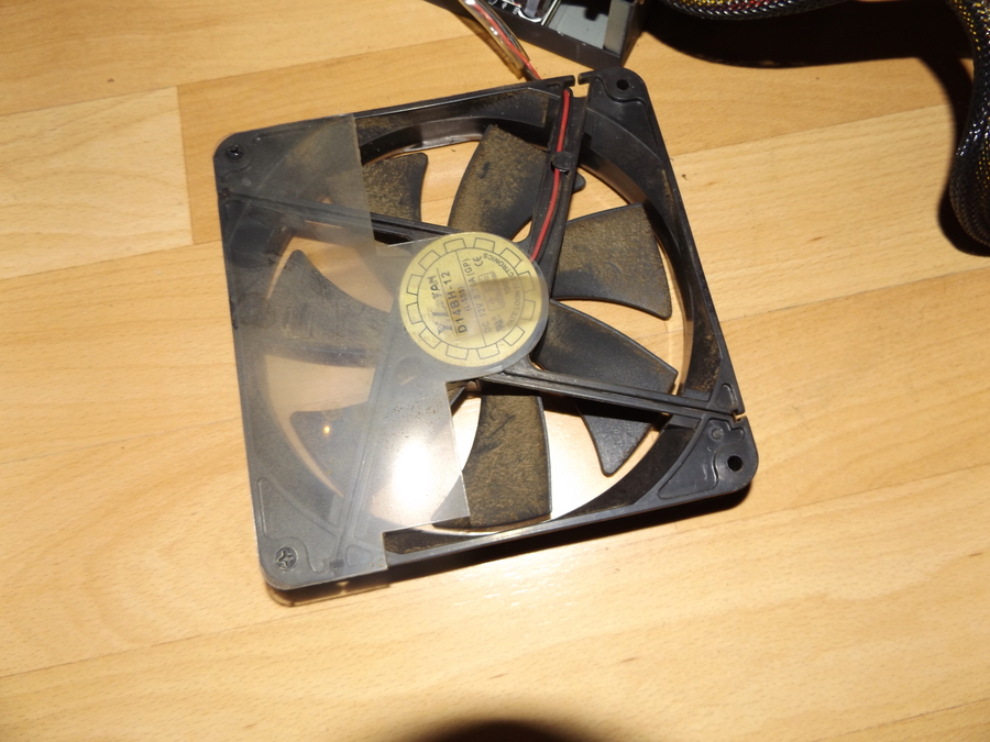

als erstes mal die Lüfter
so sahen sie nach dem Ausbau aus:
und daß konnte ich nach 3h reinigen erreichen
sehen wieder aus wie neu

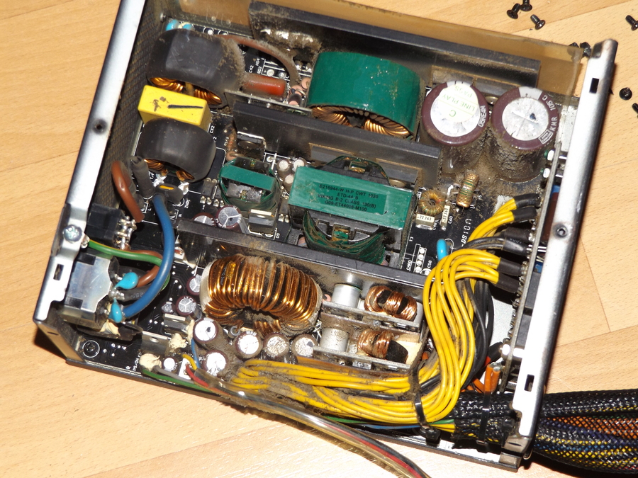

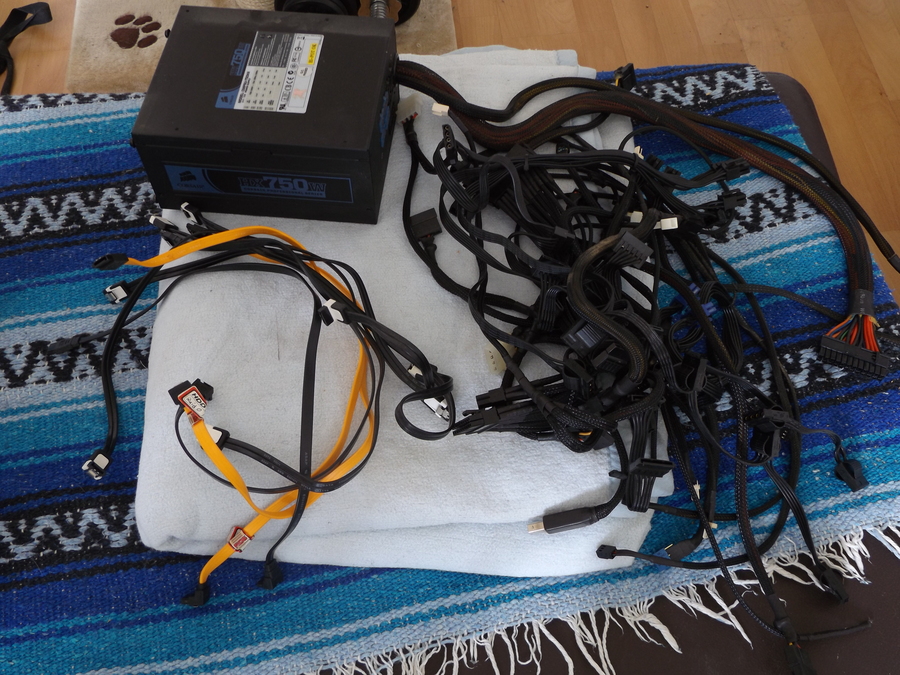

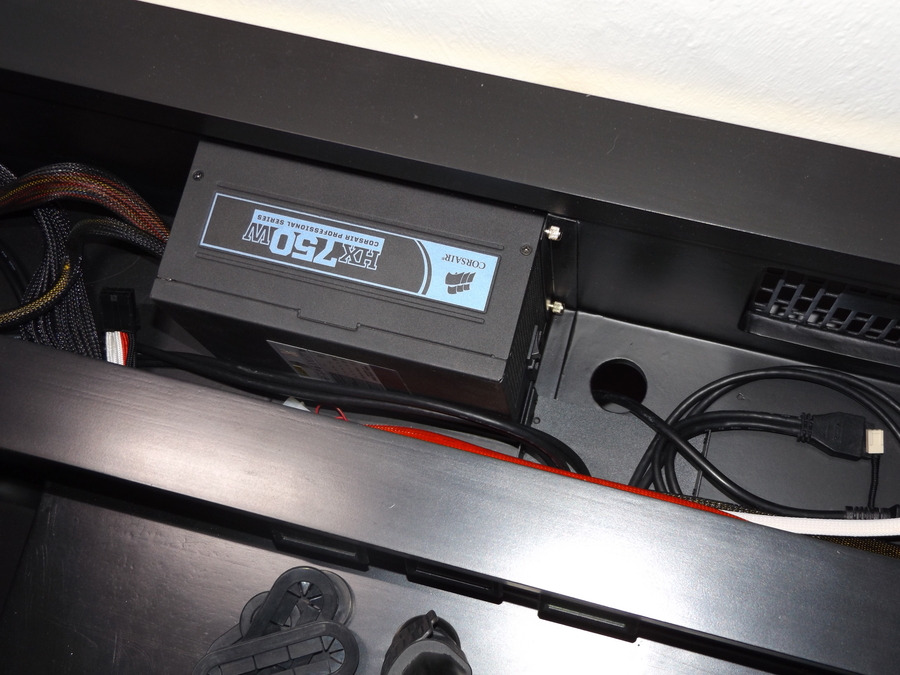

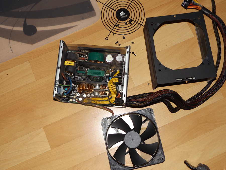

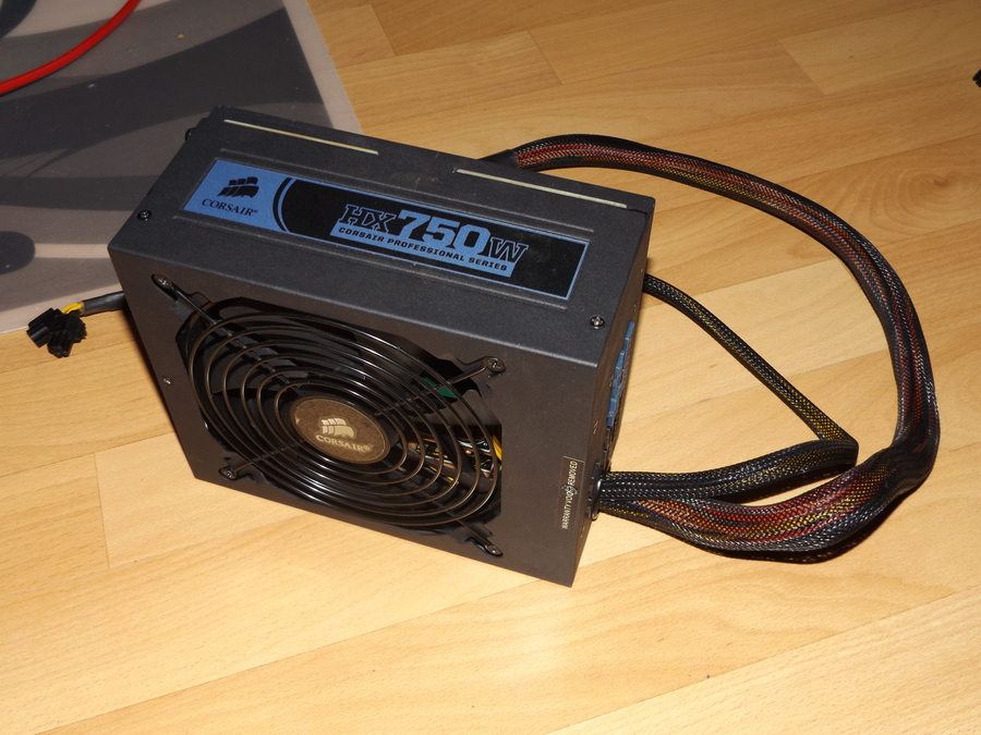

Nun kam das Netzteil dran:
Erst mal von aussen gereinigt so gut es geht, aber dann habe ich mich doch entschieden Es auseinander zu nehmen,
Was auch keine schlechte Idee war wie man es auf den nächsten 2 Bildern sehen kann.
Zur Reinigung habe ich einen guten Staubbesen, Pinsel und Staubsauger benutzt. Lüfter und Gehäuse mit Spülmittel behandelt.
und siehe da, es erstrahlt in neuem Glanz
und sein zukünftiges zu Hause

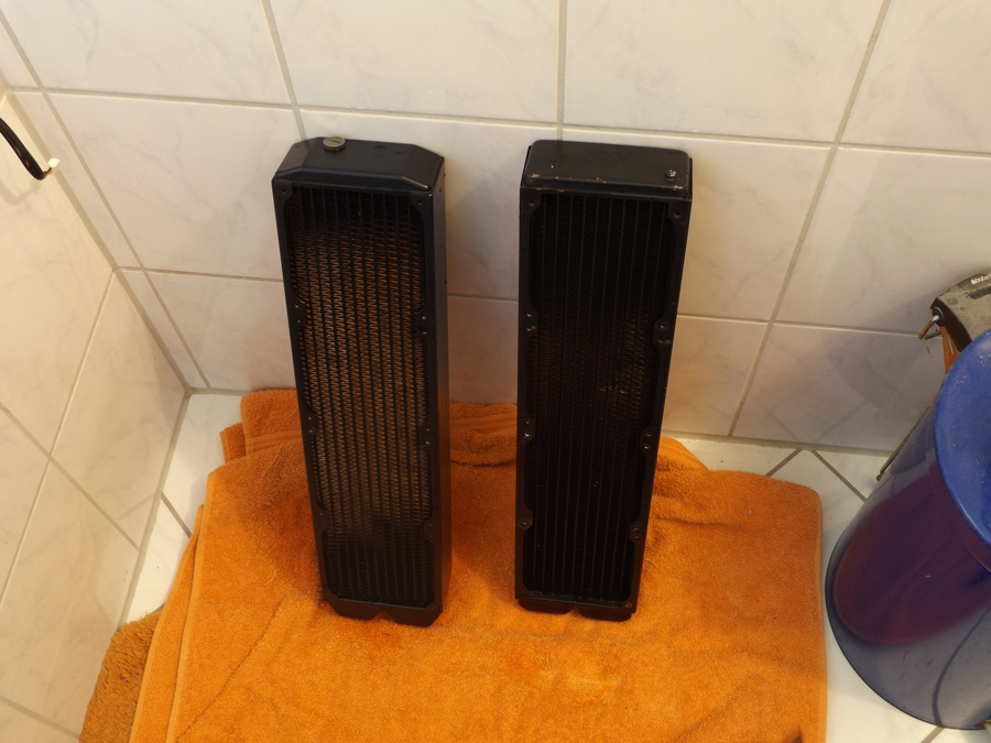

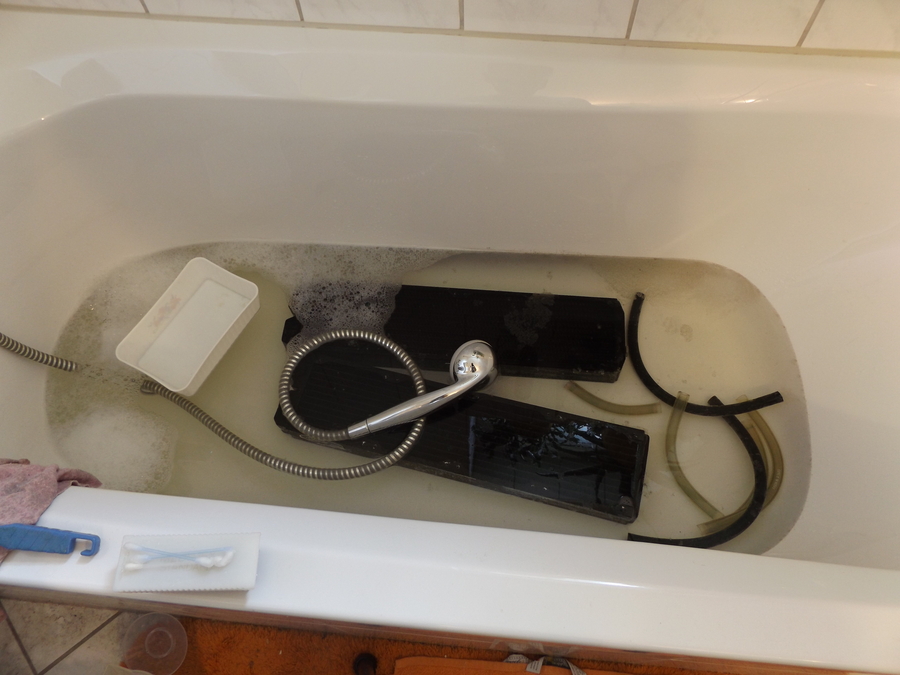

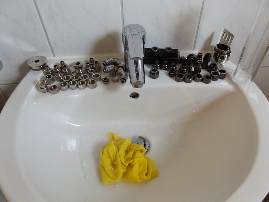

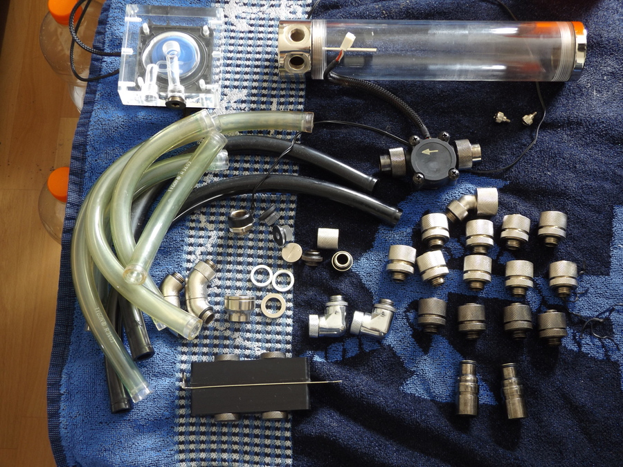

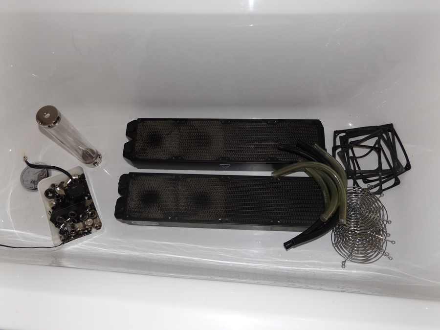

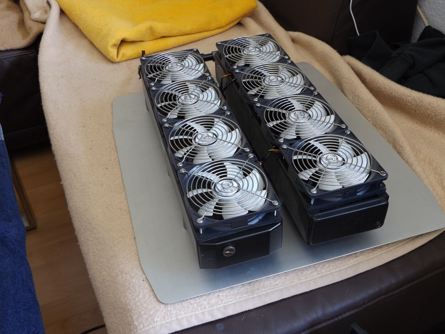

zum Schluss die Wasserkühlung und die Radiatoren
erst mal alle Shrouds und Lüfterblenden(wer weiß wann man die wieder braucht)
dann alle Anschlüsse und AGB
beiläufig die Radiatoren in der Wanne einweichen lassen bei schön heissem Wasser
Der Einbau der Radiatoren
Nach dem Zerlegen und Reinigen de Systems habe ich mich an den Einbau der Radiatoren gemacht
als erstes der Äußere

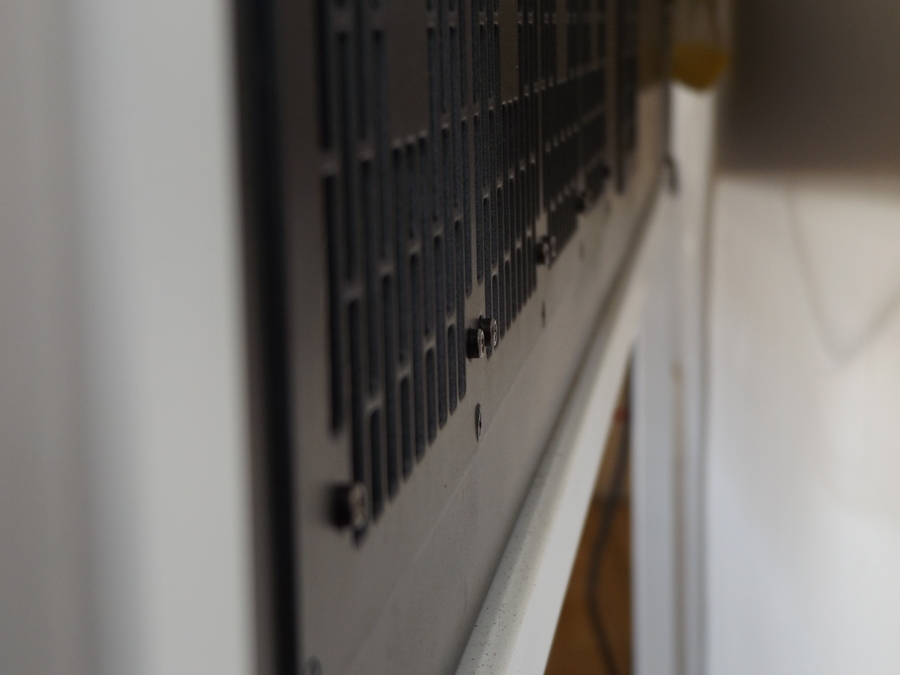

eigentlich wollte ich ihn direkt an den Tisch Schrauben aber "kombiniere Dr. Watson"
woher die Luft nehmen die weggeblasen wird?
also mussten kurzer Hand Abstandshalter her, noch mehr Öffnungen wollte ich dem Tisch nicht zumuten. ;)
Sie sind etwas lang aber sie haben sich schon im Collermaster , bei den Wassertemps, bezahlt gemacht.
Nun konnte ich die exakte Position für die Durchlässe bestimmen
gesagt getan
von innen gleich die ausgefransten Kanten etwas angeschliffen
und Durchlassadapter und Anschluss montiert
gut zu wissen das ein 22er Bohrer für einen 24er Aussendurchmesser zu gross ist.
Ich wollte etwas Spielraum lassen damit nichts verkantet aber wie man sieht deckt der 24er Rahmen das Loch nicht ganz ab.
Also muss ich mir für die Bohrungen im Innenbereich devinitiv ein 20er Bohrer besorgen.
Nun das Beste!
Der Grund weshalb ich nachts nicht schlafen konnte bevor das endlich erledigt ist.
Ist farblich leider nicht alles zusammen passend aber meine Auswahl ist begrenzt.
Da alles Drehbar ist hoffe ich auch das es Dicht ist.
mittig sitzt ein 4er Verteiler, links und rechts davon drehbare Winkel, unten der Ablasshahn(klar) und rechts über dem Winkel ist ein Filter.
Alles da wo man es am besten gebrauchen kann, auch wenn ich den Hahn rein von der Optik gerne im System gehabt hätte , aber hier hat mal der Praktische nutzen den Vorrang.
So und da Viele äusserten "ich solle auf kleine Kinder acht geben",gibt es 3 Punkte:
1. Der Hahn ist trotz Silikonfett so schwergängig, das jedes Kind was den drehen kann, auch alt genug ist und weiß das man ihn nicht drehen darf.
2. gibts unten eine Verschluss Schraube
3. seht selbst
Nun der 2. Radiator:
Um auch im hinteren Bereich für etwas Licht zu sorgen habe ich mich für diese Ventilatoren entschieden(rot beleuchtet)
Ein paar kleine Shrouds davor, ich habe noch dicke 7mm Shrouds, die kommen dann an den unteren Radiator.
Und so sieht das ganze dann aus
von aussen dann sogar die Originalen schwarz(bräunlich) eloxierten Schrauben von Phobya
und so wären dann die Anschlüsse (vorrübergehend)

Na wird doch, aber ne verdammt kleine Badewanne hast du da :lol:
Aber kann es sein, dass die Durchlassbohrungen nicht ganz im Lot liegen?^^
Tschüss Abi, hallo Leben...äh...Internet :lol:
Spaß beiseite...was sind das eigentlich für Lüfter? (die Roten und die Blauen) und verwendest du sie wegen der Farbe, weil sie leise sind, oder einfach, weil sie schon in deinem Bisitz sind :P
@benny
oh man , du bist nicht der erste der das sagt, ich habe sie mit Absicht leicht versetzt weil ich sonst mit den Anschlüssen und dem AblassHahn nicht hingekommen wäre.
Aber das scheint jeden zu stören ausser mich, also werd ich das noch iwie ändern.
@mrcaedo
Nur weil sie in meinem Besitz sind!
Die roten sind Phobya die passen auch ganz gut zum Projekt, die weissen sind gelid solution(oder so) davon kommen 4 an den ässeren Radi weil weiß und sau leise(wobei die ventis immer nur beim zocken laufen, sobald die wassertemp über 30* geht,ansonsten schafft das system das locker passiv) und die blauen werden nicht verbaut, die liegen schon ewig bei mir rum aber wer weiß irgendwann.(die sind auch blau beleuchtet)
Also mich würde ja der "used look" vom Radiator mehr stören als die Anschlüsse :D solltest den mal neu/nach Lackieren finde ich ;)
