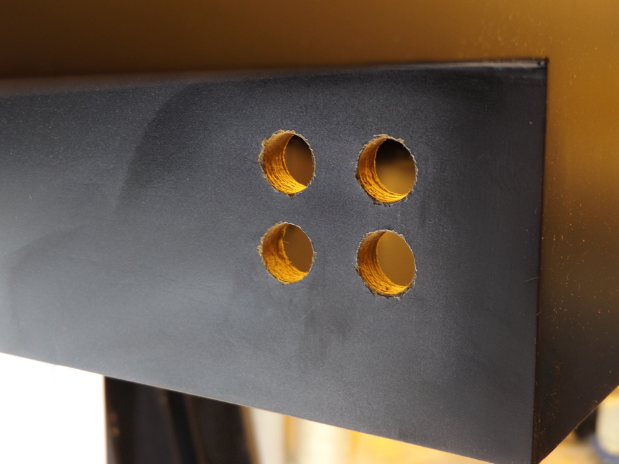

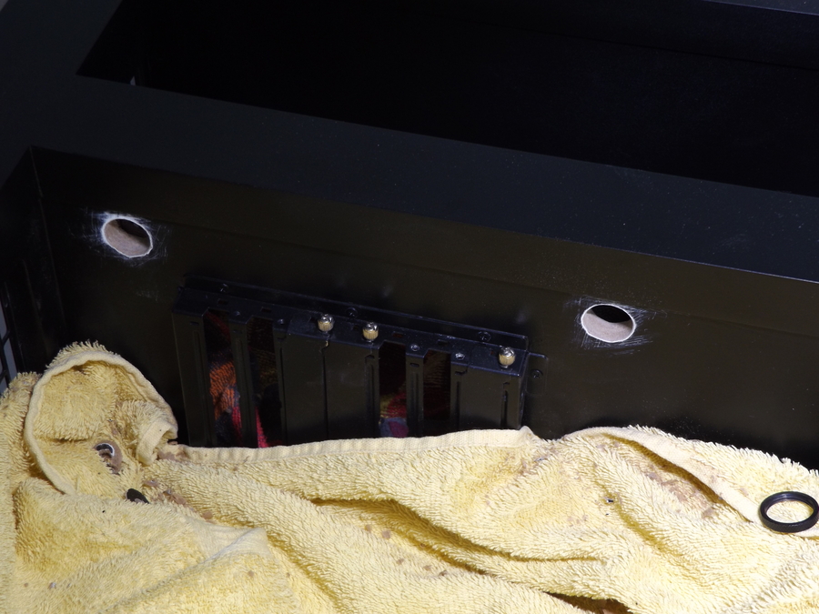

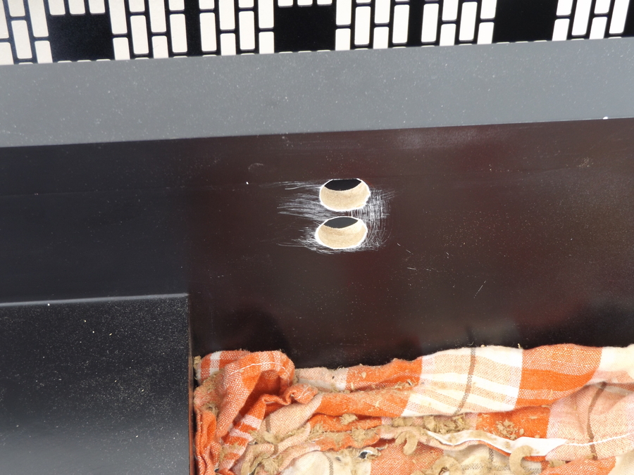

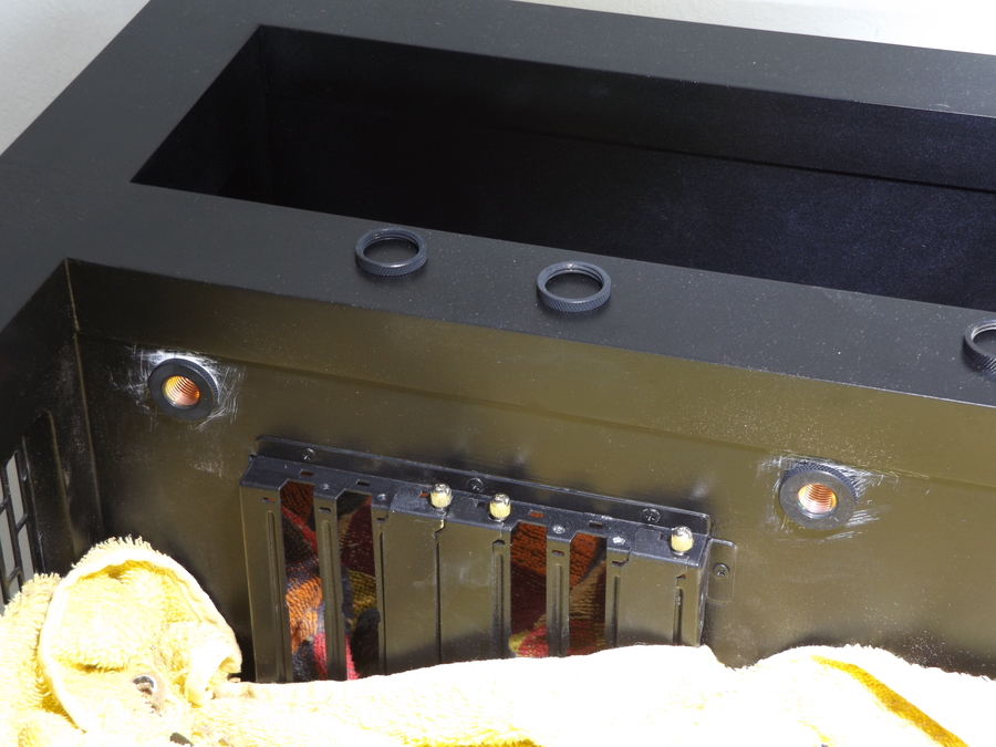

Wie gewünscht habe ich die Durchlassbohrungen wieder verschlossen, um sie danach im Lot zu setzen. ;)
erst mal was drunter gelegt und Folie dazwischen damit mir das abstützende Brett nicht kleben bleibt
dscf0679abs5l-jpg.826901
dann etwas Leim mit Sägespäne vermischt damit ich beim neu bohren auch möglichst Holzähnlichen 'Untergrund habe , sonst verrutscht mir der Bohrer nur.
und zu ist es wieder
So und bevor ich wieder einen falschen Bohrer benutze muste ich mal ein paar Testbohrungen durchführen
ich kenne diese Fräsbohrer nicht
doch .... gefällt mir
lässt sich zwar komisch mit Arbeiten, immer vor und zurück, vor und zurück aber das Ergebniss ist sauberer als mit einem Holz- oder Lochbohrer
rechts habe ich mit Akkubohrer versuch und links mit Bohrmaschiene(war etwas unsauberer, ist aber immernoch komplett abgedeckt)

Kann es nicht ganz nach vollziehen das du die Löcher für die Anschlüsse neu machst..
Hätte man doch eh nicht gesehen, es sei denn man legt sich drunter...
AW: (Tagebuch)(Wakü Schreibtisch) Der Tisch Die 2.
Ne ist schon OK ,ich brauch das und du warst nicht der einzige!

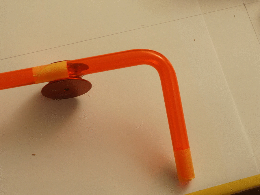

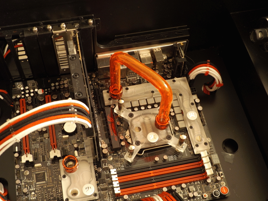

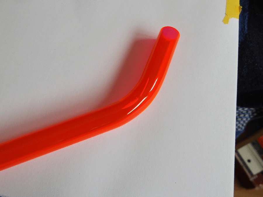

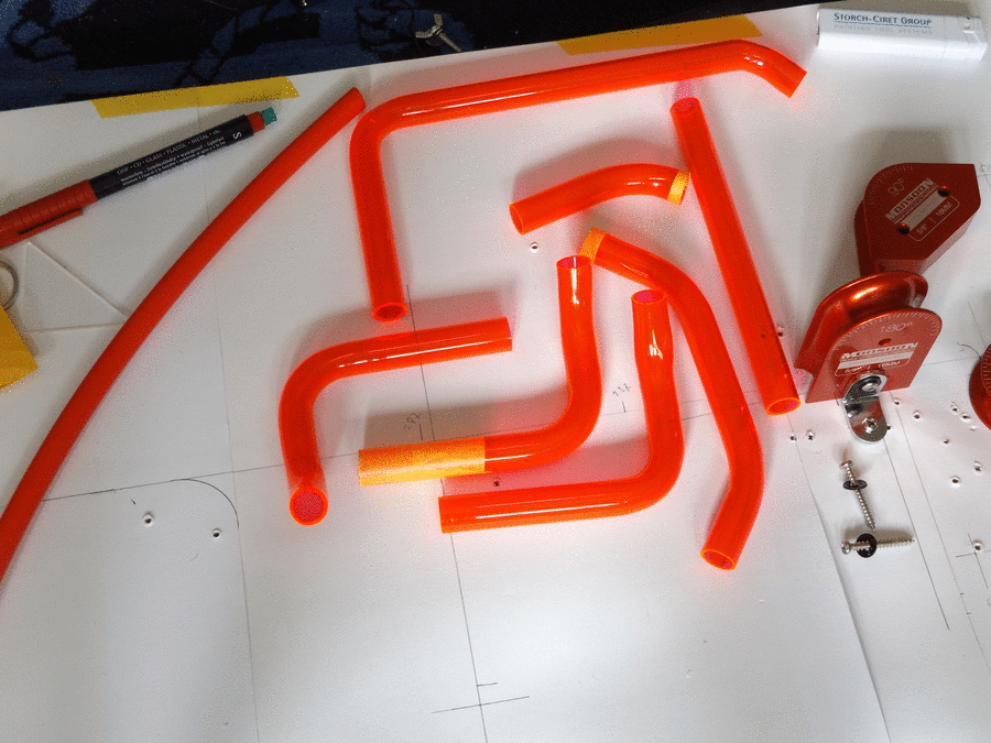

Ihr wollt gar nicht wissen wie ich das Rohr gequällthabe.
1. Biegung ok
2. Biegung
1.Versuch, falsche Stelle heiss gemacht(hat ein cm gefehlt) voll der knick drin, hmm egal wieder heiss gemacht, knick ging sauber weg
2.Versuch, irgendwas stimmt nicht ist ja viel zu kurzer Abstand, nochmal gekuckt ,gemessen, hmm Zahl falsch abgelesen, na dann
3.Versuch= Ergebniss
War genau das richtige um zu wissen wie ich damit umgehen kann und was ich beachten muss.
Und ich habs gewusst das messen ist das schlimmste, 10 -20 min bis man endlich den Mess-Schieber von Monsoon richtig eingestellt hat.
Morgen gehts weiter aber durchziehen kann ich nicht. Brauche noch die 45° Winkel:nicken:

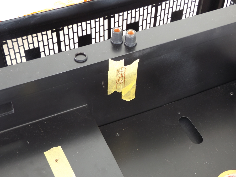

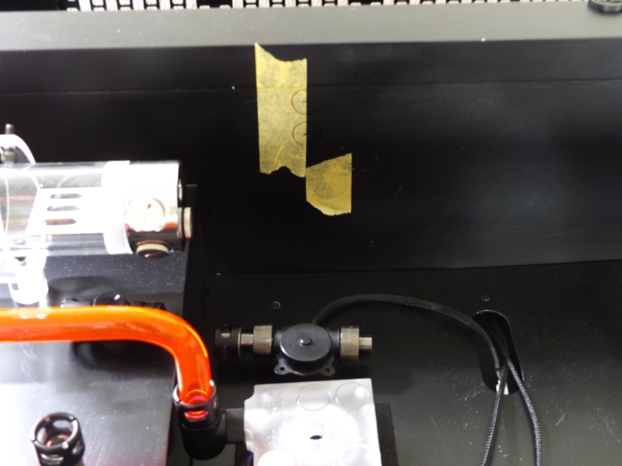

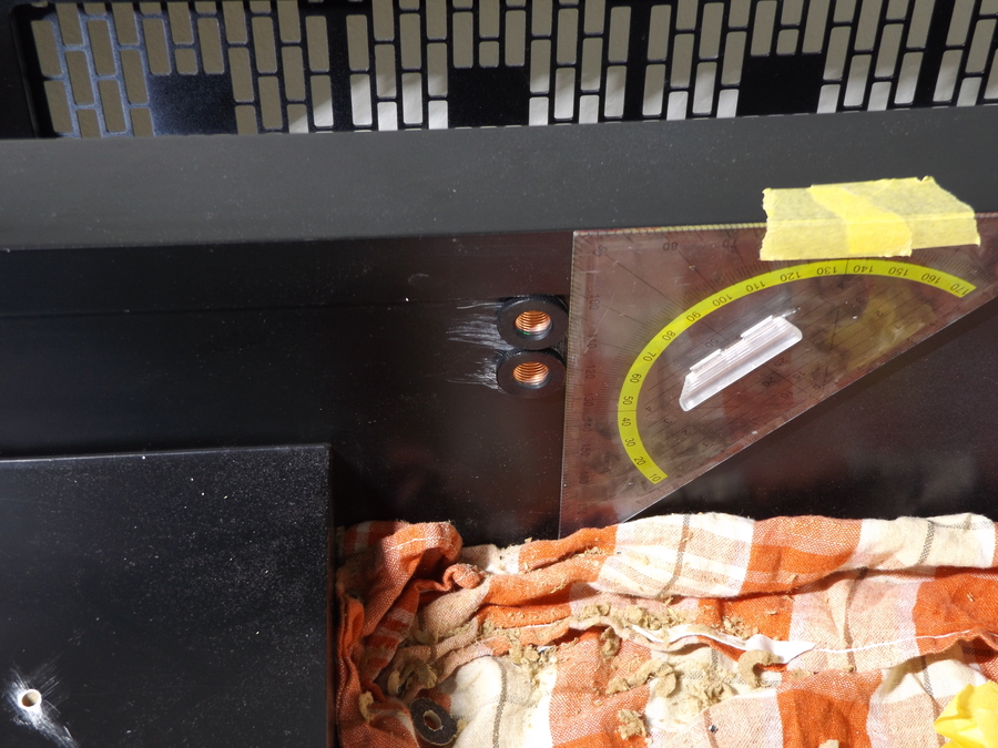

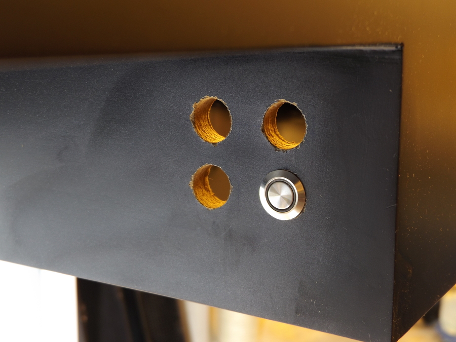

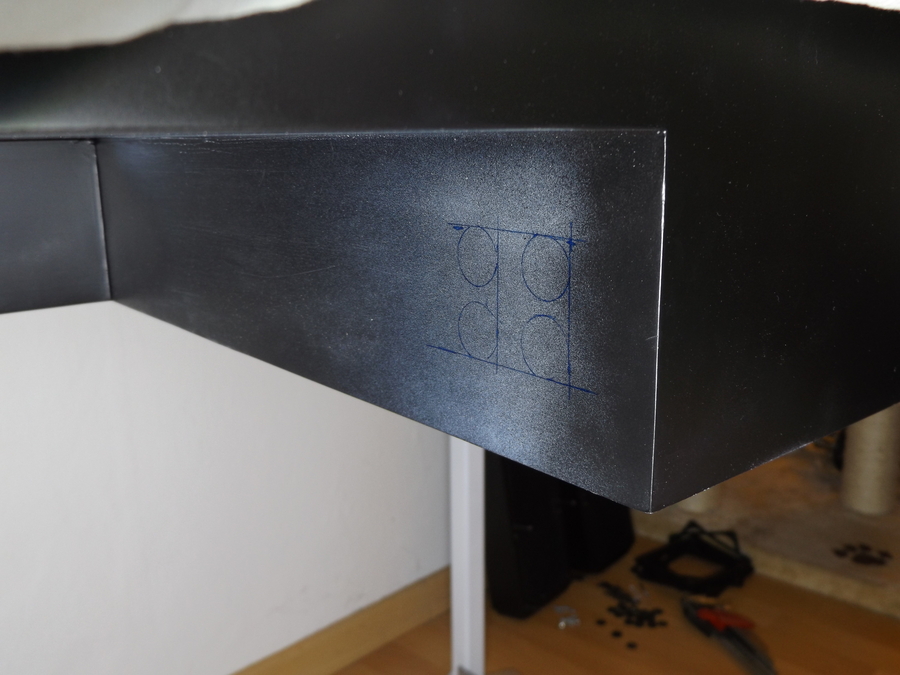

Bin beiläufig mal dazu gekommen die Löcher für die Taster und Schalter zu setzen.
erstmal angezeichnet
Hab sie dann aber doch etwas höher angesetzt wegen den doppelten Böden im Innenbereich und wegen meiner Bein/Kniehöhe
dann gebohrt
und passt wie es soll

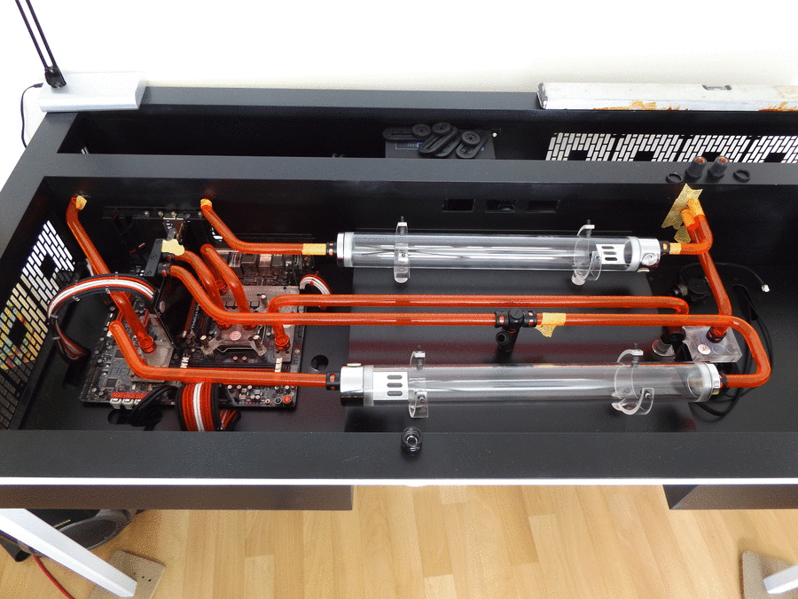

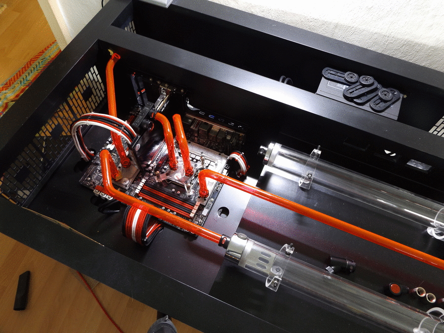

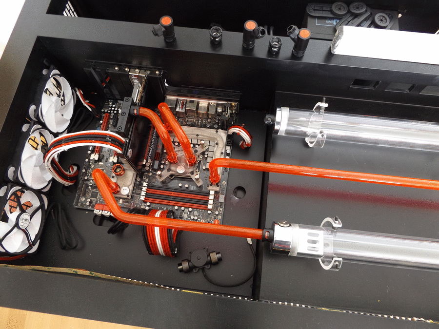

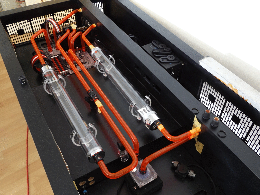

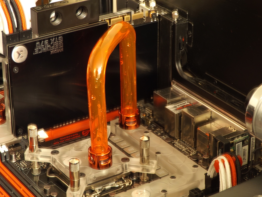

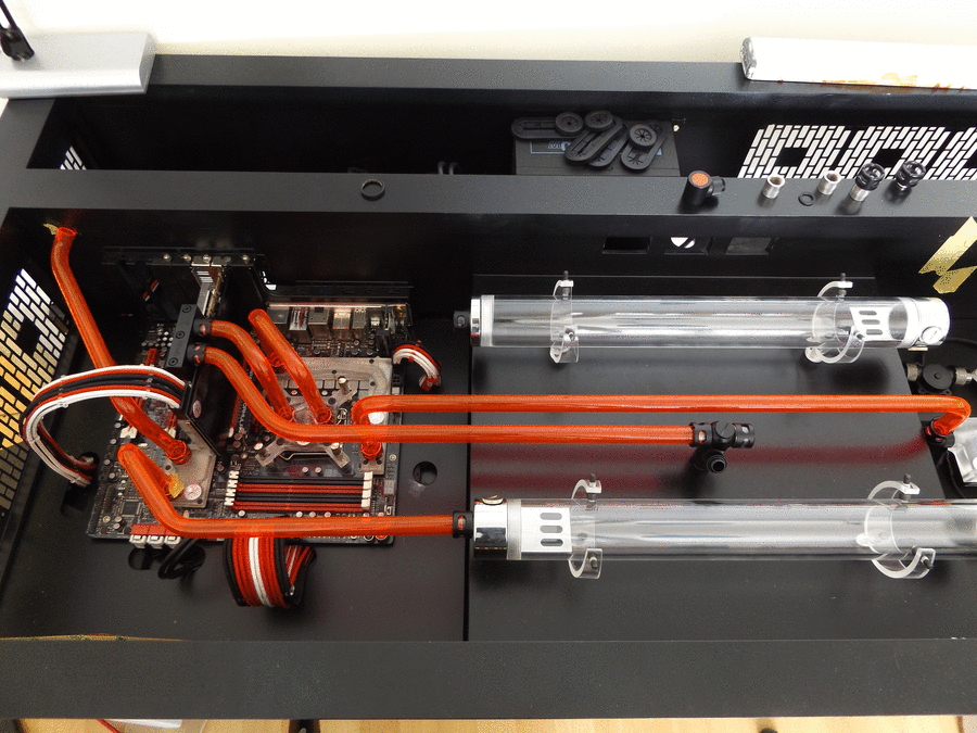

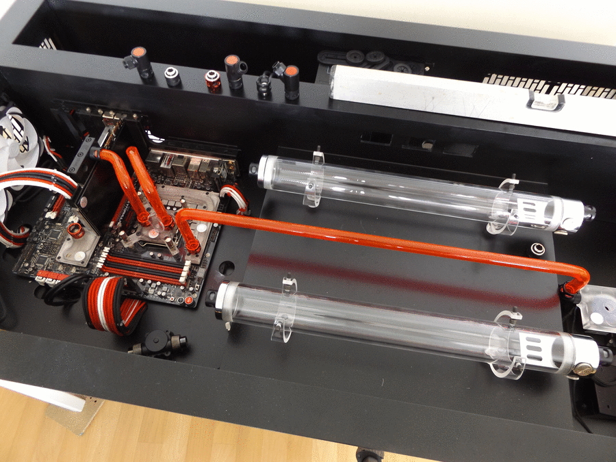

Nachdem ich nun auch 2 Tage mit dem Tubing beschäftigt war(mehr wird noch nicht verraten :D ) konnte ich auch endlich alle Schottverschraubungen setzen
der Grundgedanke
hat sich dann aber noch mehrmals geändert, AGB wieder etwas nach links dann nach rechts oder zur mitte
musste mich haupsächlich immer auf die maximale Länge von 81cm der Tubes konzentrieren also musste der rest flexibel bleiben
aber da kamen sie dann hin
was? sieht schief aus kann nicht sein :P
die anderen 2 zum 3. Ausgleichsbehälter kamen dann hier hin
NENE, das ist für ein anderes Forum gewesen. Ich dachte nur selbst, sieht iwie schief aus(Selbstkontrolle)
Ich hab das Tubing echt so hinbekommen wie geplant :D , gestern entgratet und die Monsoon Hülsen aufgeklebt, Ebend (vor der Arbeit ;). ) hab ich noch die hälfte anschrauben können.
Ich glaub heut Abend werd ich die Fotos reinstellen.
leider fehlen jetzt noch 2 von den Monsoon Hardline 16/13 Anschlüssen, habe ich aber am Dienstag schon bestellt.
Will unbedingt den ersten Probelauf machen( ich trau der Sache noch nicht so ganz)

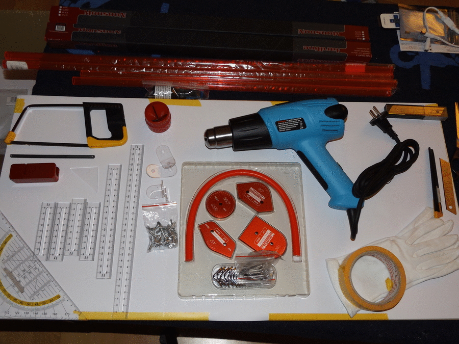

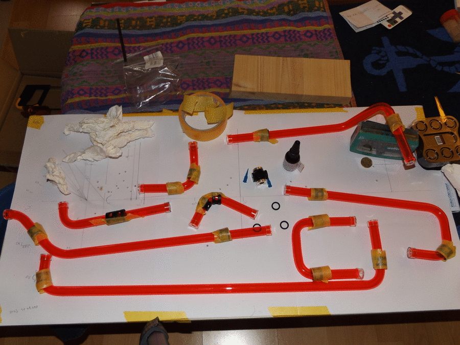

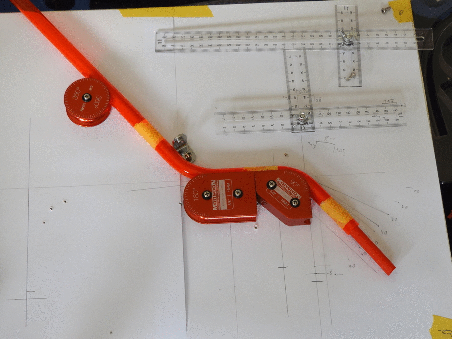

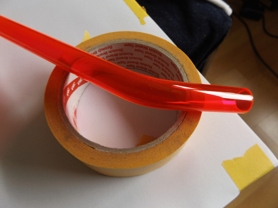

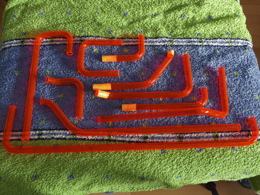

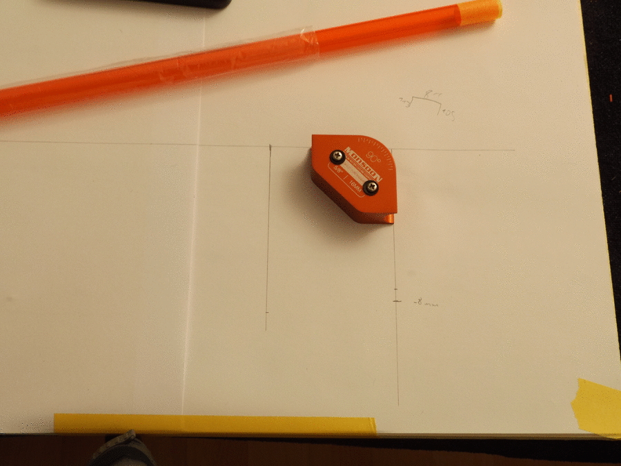

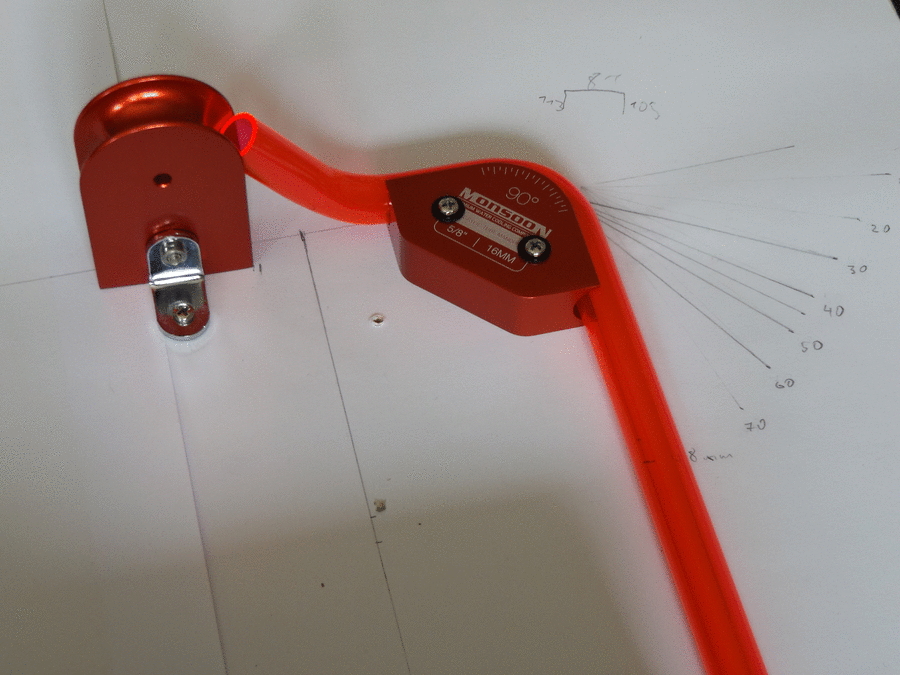

Tubing
Endlich ging es los.
Alles da was man braucht? denke schon
dann meine erste Messung, so hat ich es mir vorgestellt, voll blöd.
Da gehen mal schnell 10-20 min rum bis das Ding richtig eingestellt ist.
Dann alles schön aufgezeichnet und Biegevorrichtung befestigt, alles streng nach Vorschrift :D

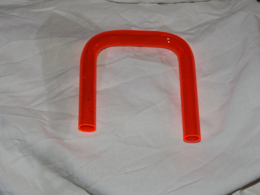

mit Fön erhitzt und das Ergebniss
Da ich das zum ersten mal mache, hab ich extra etwas mehr Acrylrohre gekauft und mich auch bewusst an die Grenzen getastet.
Damit bei den wichtigen Biegungen nichts schief geht.
So sieht das ganze dann aus wenn es zu heiß war(kleine luftblässchen,ist kein dreck)
Meine Versuche haben sich haupsächlich auf die 45° Biegungen bezogen, um überhaupt zu wissen ob mein Vorhaben klappt oder ich doch mit Winkeln arbeiten muss.
Eine Biegung kann man knapp 2-3mal wiederholen und für dieses ganze Stück habe ich schon 3 Rohre probiert bis es mir gefallen hat.
Klar es geht immernoch besser aber jetzt erstmal durchziehen und schauen wie viel übrig bleibt.

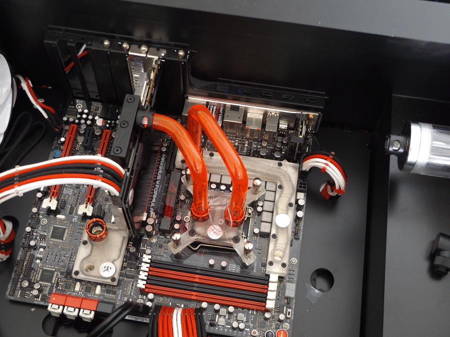

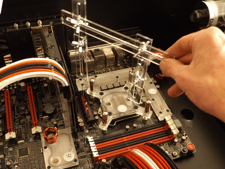

Jetzt konnte ich mich an die grossen Rohre machen,
Und nun schauen wir mal was da entsteht :phat:
ich hab überall immer irgendwas hingelegt damit die Rohre nicht schief hängen,die stehen in den hülsen nicht einwandfrei
Nun eines der schwersten Arbeiten, 2 55° Biegungen hintereinander(jaaa 50-55° LEIDER)
und da solles hin:
eigentlich war hier ein langes Rohr,durchgehend geplant aber ich habs vergeigt.
Gebogen 1a, probegehalten top, Silikonschlauch rausgezogen und NEIN da sehe ich einen Riss genau in der Biegung.
Aber wie das Schicksal so will hatte ich gleich eine viel bessere Idee, somit musste ich rechts nicht seitlich in den AGB fahren sondern konnte von hinten rein (zweideutig? nein! :D )
und konnte somit alles wieder umdrehen und die Flussrichtung in den AGB´s berücksichtigen (unten rein, oben raus) was ich bis dahin vernachlässigen musste wegen der Rohrlänge und Anschlussoptionen.
Mir gefällt das richtig gut
manches sieht hier noch schief aus weil noch nichts festgeschraubt und geklebt ist.
Aber lasst euch nicht Täuschen ich hab die Abstände zwischen den Rohren und AGB´s bis zu den Aussenwänden auf einen Millimeter genau überprüft und das passt. Tollerenz +/- 1mm
Alles mit Klebeband wird noch angepasst!(hier sind ja die Durchlässe für Schottverschraubungen noch nicht gesetzt)
hier habe ich alles mal gerade hingeschoben

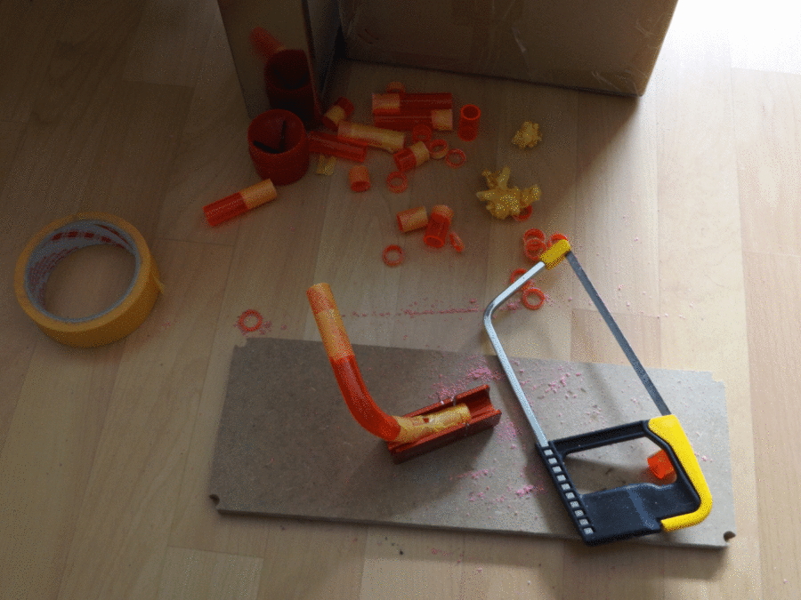

der ganze Verschnitt der bisher angefallen ist
das wären dann mal alle auf einem Haufen. nicht grad wenig! ;)
und das sind meine ganzen misslungenen Testobjekte
ganz oben links in der Biegung sieht man den Riss von dem 77cm Rohr.
Dumm das ich die Biegung für einen anderen Zweck rechts auch gleich versemmelt habe(war nicht grossflächig genug erhitzt)
Das Stück von der Graka zur CPU halt 3 mal, ein Stück Verschnitt was man ja noch benutzen kann und die 45° Versuche mit den Blasen

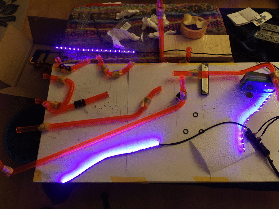

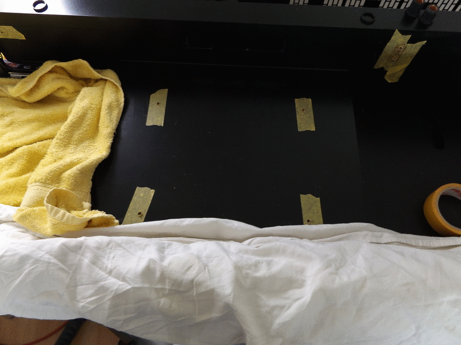

nachdem jetzt alle Positionen fest standen , hab ich die AGB Löcher und Gehäusedurchführungen gesetzt
Nun wurden alle Enden geschliffen und entgratet, etwas gereinigt und ran ans Hülsen kleben
da es schon knapp 23.00 Uhr war hab ich dann mal ein paar UV- LED´s gestartet zwecks abbinden des UV Klebers

Na heut Abend wirst du es ja sehen, werde die fehlenden Anschlüsse bestimmt mit Schläuchen ersetzen um heute noch zu testen ob das dicht ist, sonst muss ich anders planen.
Das wird schon dicht sein.
Das Tubing ist dir übrigens meiner Meinung nach sehr gut gelungen :daumen:
Ich steh auf Symmetrie xD
Sieht richtig geil aus was du da gebastelt hast.

Ich wusste anfangs nicht wie sie verarbeitet werden und das die anderen Marken anders funzen.
Hab mir halt das schönste ausgesucht. (erstmal kaufen, dann fragen stellen:schief:)
Und jetzt das schlimme,gestern Abend geklebt, heute Morgen wollt ich gleich voller Eifer wissen ob sich da auch nix verzieht beim anschrauben.
Soll ja alles chön parallel sein.
Und vorhin komm ich nach hause will weiter machen, da fällt mir doch gleich die erste Überwurfmutter runter. :what::daumen2:
Die LED´s haben nicht gereicht.
Rollo hab ich auch vergessen hoch zu machen und über dem Tisch liegt ein Tuch, wegen Staub.
Booah, also alles wieder abschrauben.
Es waren wirklich nur 50% durchgehärtet, also der UV-Kleber ist schon entspannt , man brauch sich da keinen Stress machen.
Aber wenn dann soll er ja richtig hart werden.
Naja jetzt hab ich die hälfte nochmal nachgeklebt.
Zum Glück ist das passiert sonst gäbe es beim Fillup ein böses erwachen.
Vielleicht sind ja morgen die beiden fehlenden Fittings auch da.
Alugrundierung und Paracords kamen heute auch.
Dann werd ich mich wohl morgen bestimmt an die Aluplatte machen. Hoffe mein 60er Bohrer macht das mit.

Guten Morgen! Die Rohre hast du wirklich super hinbekommen, gefällt mir sehr gut. Wenn ich wieder mal was mit Acrylrohren mache, werde ich mir auf jeden Fall auch so ein Biege-Kit besorgen :D
Ich hoffe die Anschlüsse halten jetzt und sind dicht :daumen: Die Farbkombi find ich auch schön, also immer weiter so und gutes Gelingen :D
