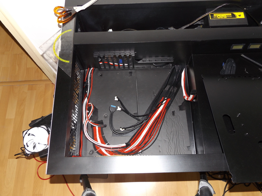

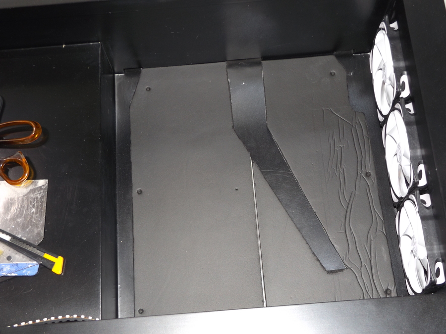

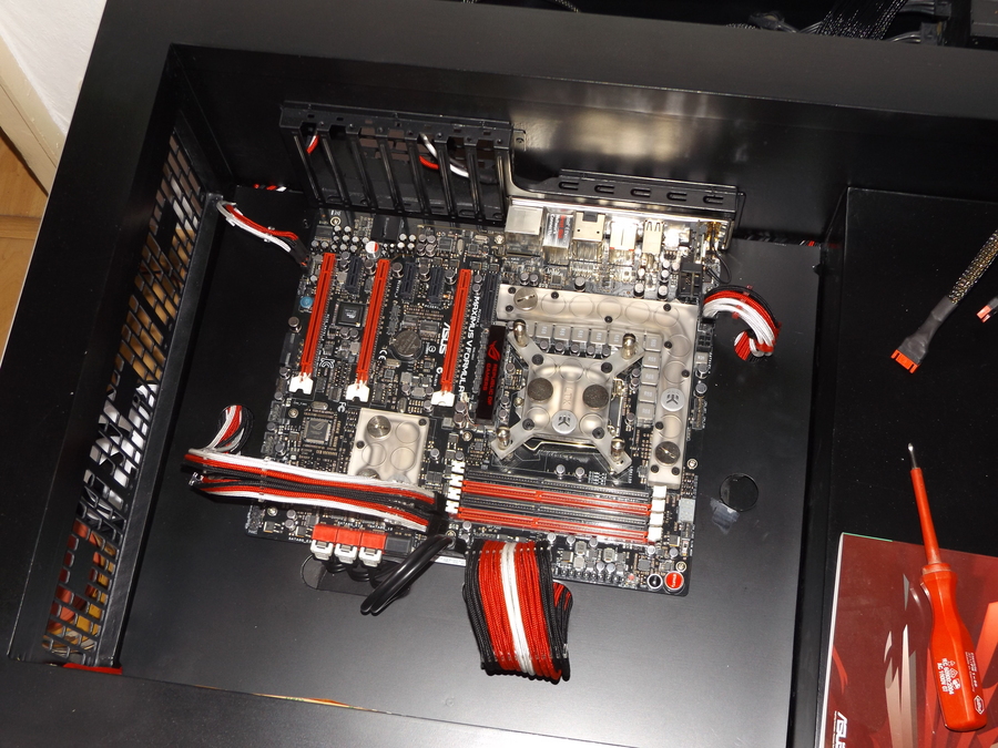

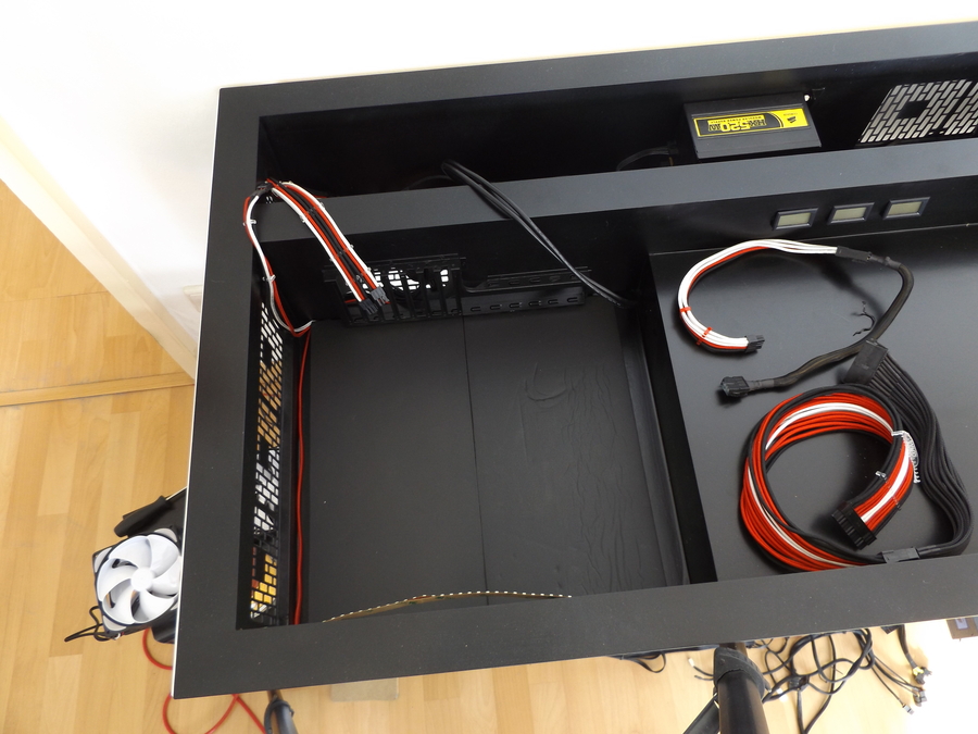

Die Dämmung
....möchte ich euch nicht vor enthalten!:nicken:
Echt verdammt Zäh das Zeug (dicke 1,5cm), mit Schere lässt es sich sauber schneiden aber kleine Löcher für die Abstandshalter oder Rundungen waren echt ein Problem.
Die linke Seite:
Mit den Satakabeln war es echt knapp die enden genau hinter dem Durchlass zum Kabelbereich und meine 1m Verlängerungen reichen immer noch nicht bis zu den HDD´s, verdammt musste nochmal Verlängerungen bestellen, gar nicht gut, das wird sich bestimmt auf die Zugriffs Zeiten auswirken. 1m ist schon zu viel.
Die Pcié sind auch viel zu kurz, für die Verlängerung ist gar nicht genug Platz. Ich habe es gerade so hinbekommen aber optimal finde ich es nicht.Ich glaube da werde ich nochmal längere Kabel basteln wenn ich dazu noch Zeit finde, vorrangig ist erstmal die Acrylrohrverlegung und alles nochmal lackieren
Aber es hat alles reingepasst und die Graka passt auch wie man bei dem Waküumbau schon sehen konnte
Hier noch die rechte Seite:
