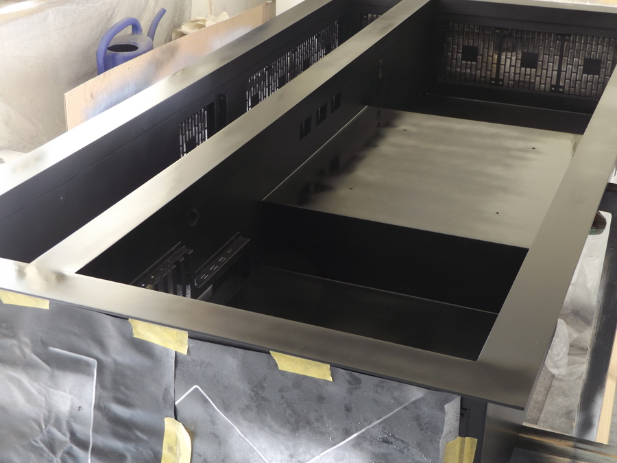

AW: (Tagebuch)(Wakü Schreibtisch) Der Tisch Die 2.

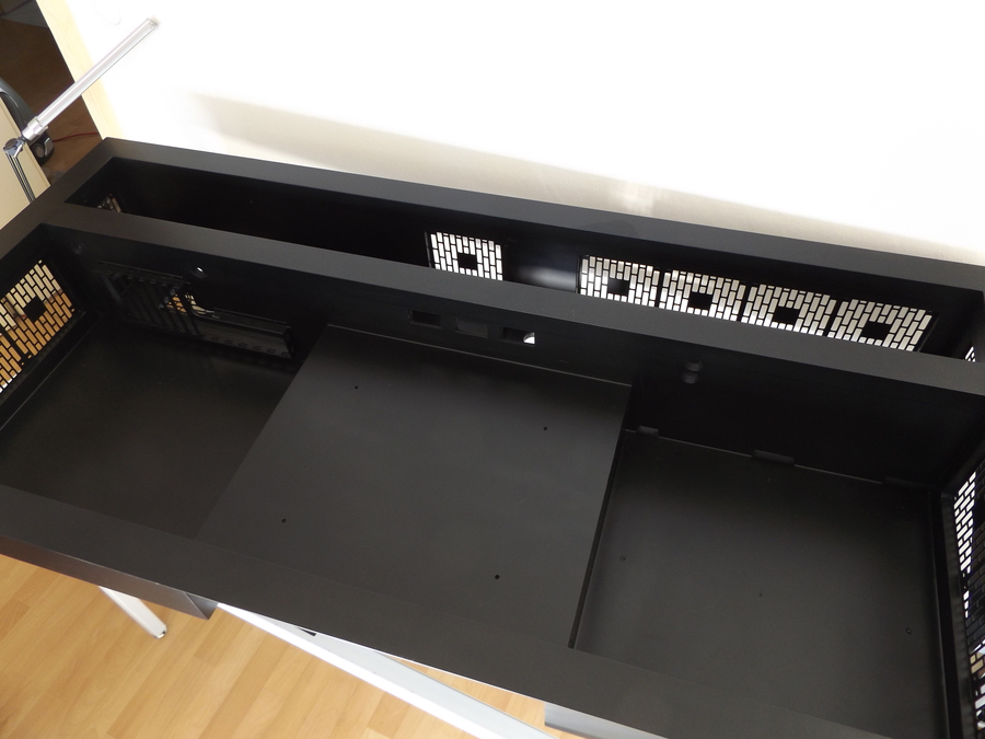

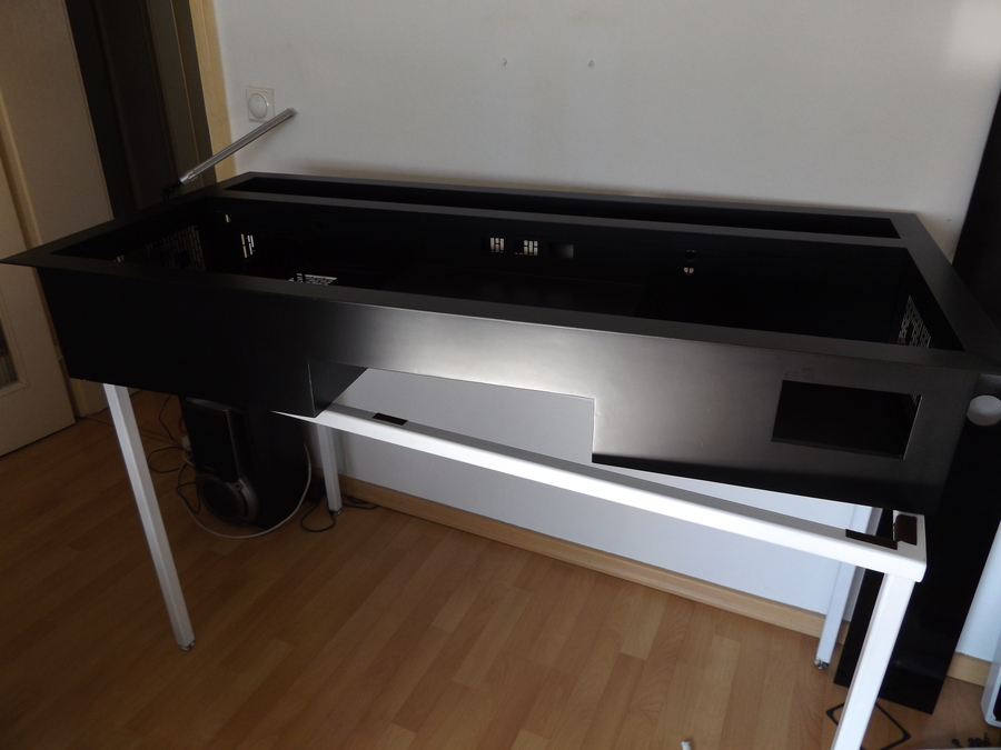

Es ist wieder so weit.
Diese Woche bin ich mit der Endlackierung fertig geworden.
War wieder ein Akt, der Motip Acryllack war alle,hatte nur noch den Motip Nitro Kombilack.
Diesen Ansatzfrei hinzubekommen ist nicht ganz so einfach.
dscf082345ukg-jpg.831638
aber letztendlich hat doch alles geklappt
passt auch immer noch in den Rahmen, trotz der Filzgleiter, hatte schon bedenken.
Die Abdeckung für den Kabelkanal habe ich nun auch noch einmal Klar lackiert

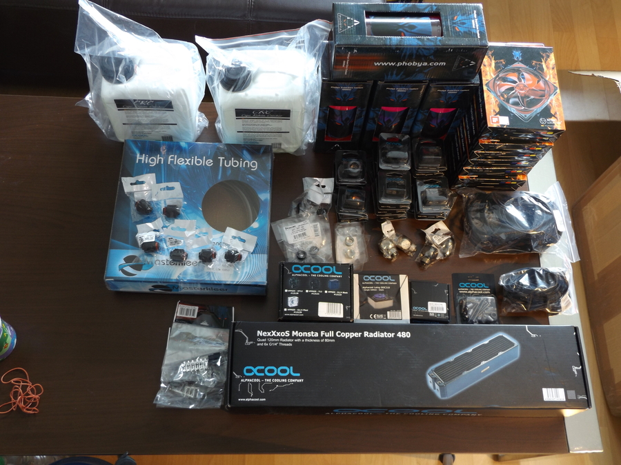

Dann kam diese Woche mein lang ersehntes Packet
Also Weihnachten ist echt gar nichts dagegen, in diesem Sinne auch ein riesen grosses DANKE an Aquatuning
Somit werde ich auch gleich einmal näher auf meine Pläne eingehen:

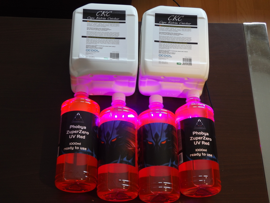

zum ersten werde ich das Phobya Zuper Zero UV rot verwenden.
Ein Fillupvideo mit Konzentrat ist zwar spannender aber das UV rot von Phobya gefällt mir auf den ersten Eindruck echt besser als mein Zusatz.
Ohne UV Licht scheint es aber doch eher Pink zu sein.
Ich lass mich überraschen und bin gespannt.

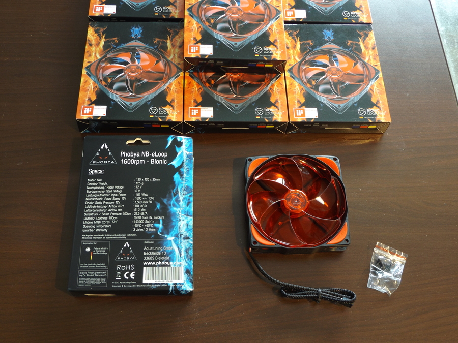

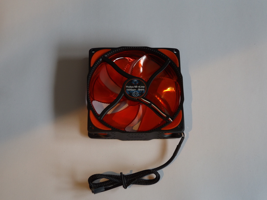

Auf die Phobya Bionic NB-eLoob war ich schon von Anfang an scharf und bin auch sehr begeistert.
Die Phobya werden sich dann um alle meine Radiatoren kümmern und die Blacknoise um den Innenbereich.
(Die Rotorblätter bekomme ich aber nicht ab, auch wenn es unter den Verkaufsbildern immer so aussieht scheint es wohl nicht vorgesehen zu sein, oder ich stell mich dääähmlich an) :P

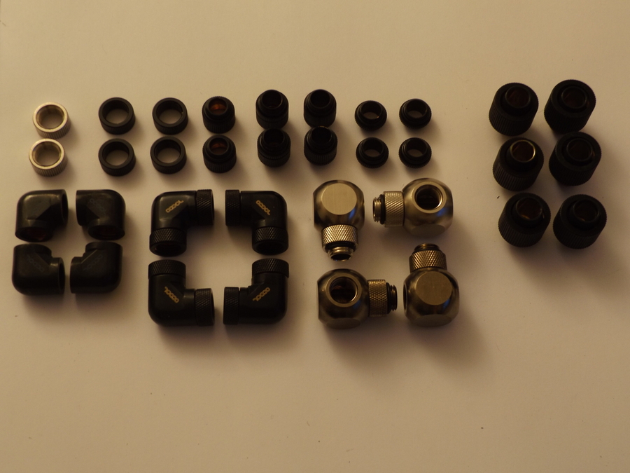

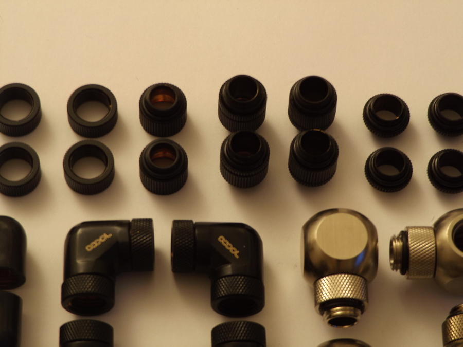

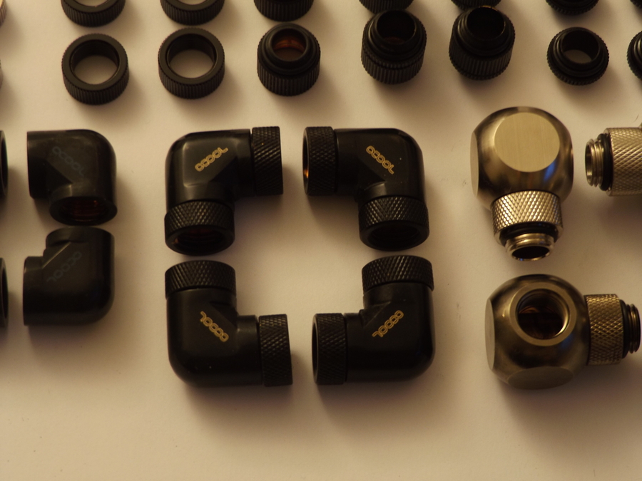

Dann gibt es wieder jede Menge Anschlüsse und Adapter.

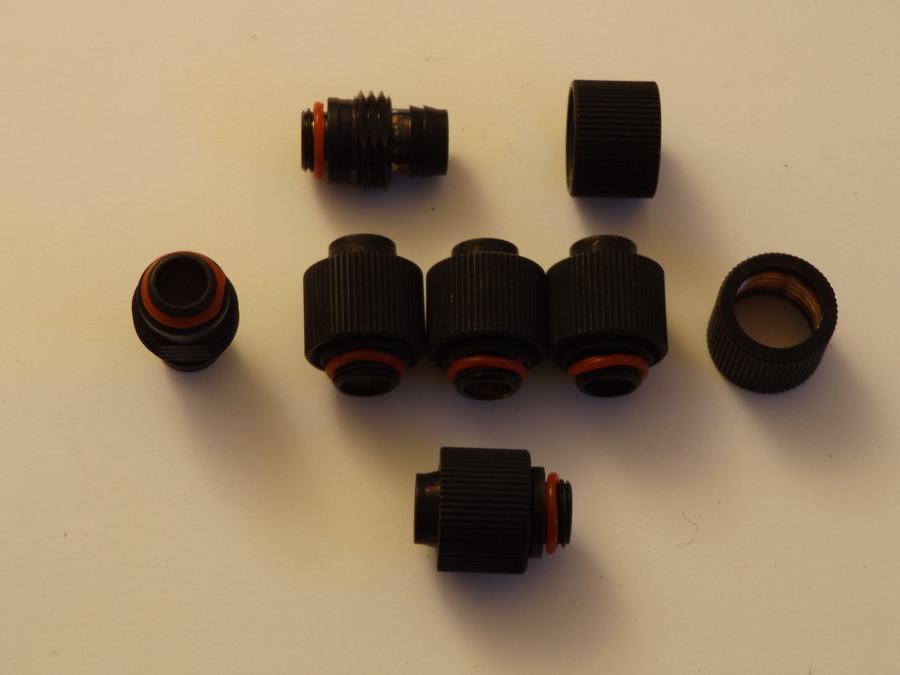

Es ist unglaublich aber die EKWB Adapter waren nach der Verbindung der Radiatoren echt alle.Lediglich ein paar 45°Winkel blieben übrig.
In meinem alten System habe ich mit 16/10 er Schlauch gearbeitet und auch davon waren nach meinem letzten Fillup nur noch wenige übrig also steige ich hier auch gleich von 16/10 auf 16/13 um.

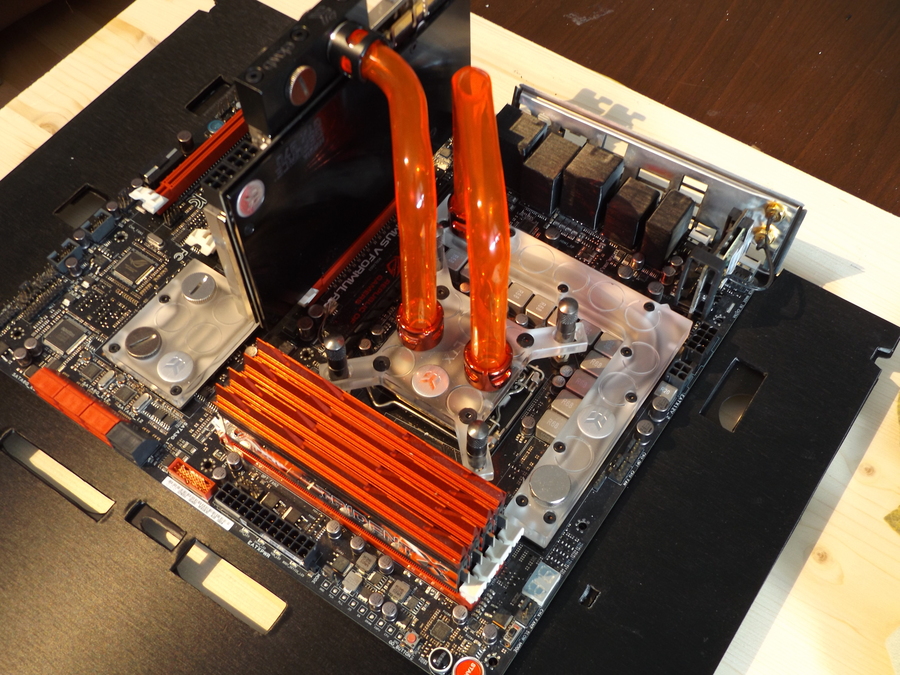

Einige kurze Stücke werde ich im Kabelbereich mit Hardtubes verlegen, der Rest wird dann mit dem 16/13er Schlauch ergänzt.

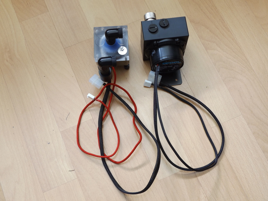

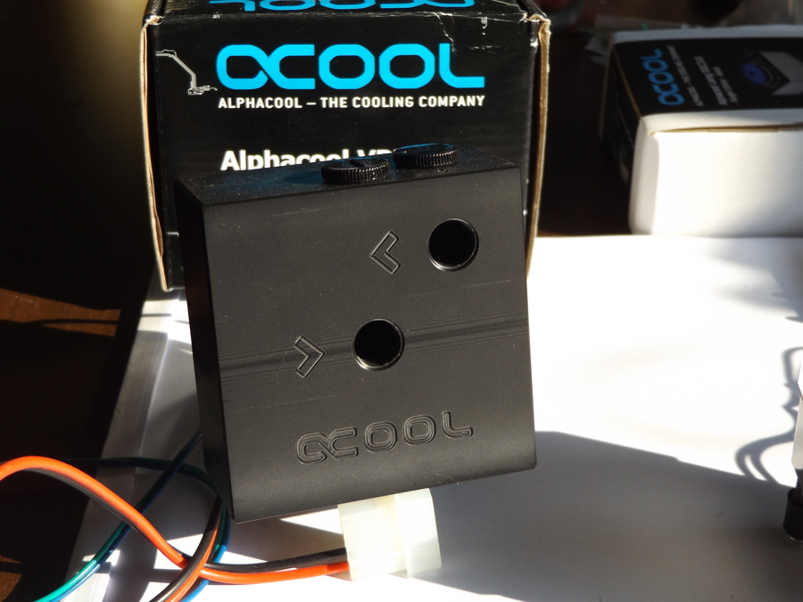

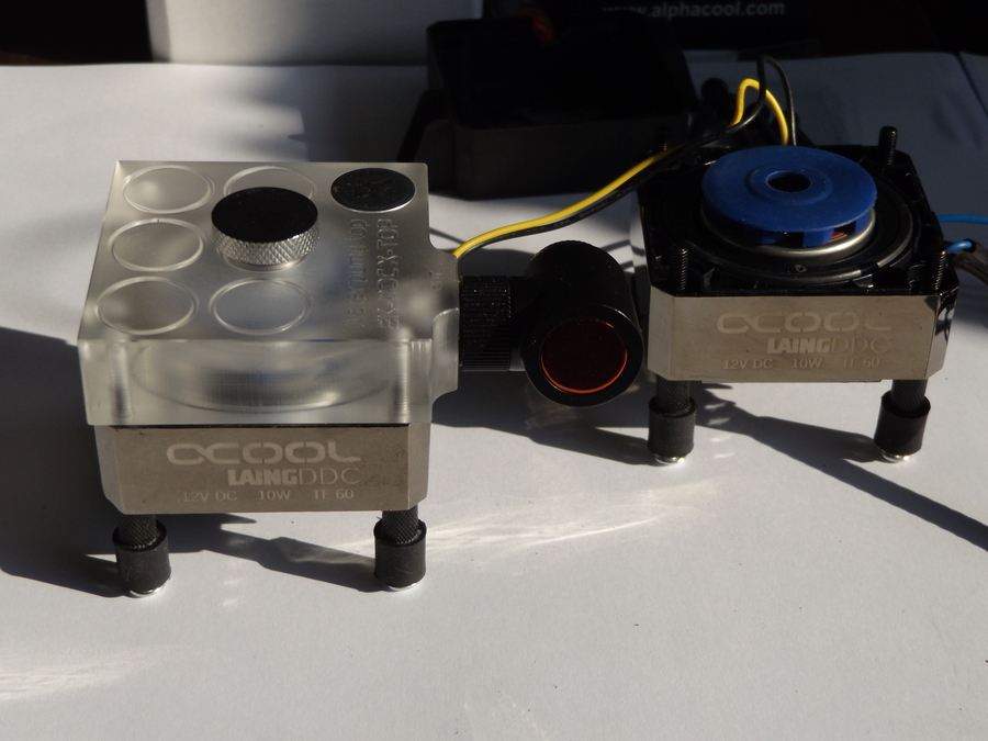

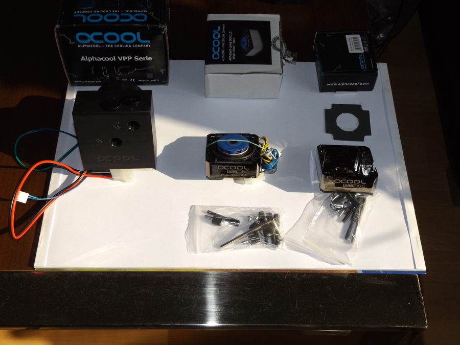

Dann gab es neue Pumpen und ein Bottom für meine vorhandene DDC
Also die Planung:
Die D5 soll die DDC ersetzen(wird aber unter Umständen zeitlich nicht mehr möglich sein)
Die alte DDC wird ausgemustert(leider gibt es von EK kein Dualtop in Plexi und bei den Anschlusspositionen fällt mir nix zu ein)
Die neue DDC wird sich einzig um die Befüllung kümmern und direkt unter/neben dem Agb montiert

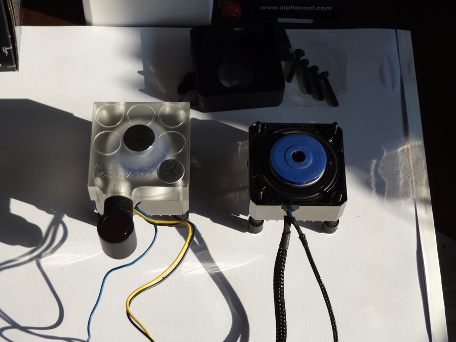

dazu habe ich einige Tests im Bad durchgeführt:
Wird der Flow verringert wenn sich eine 2. Pumpe im System befindet aber NICHT läuft?
NEIN
Welche Pumpe ist Stärker , wieviel Power hat die D5?
leider grad mal halb so viel wie die DDC.
Aber Die D5 ist wirklich sehr Leise.

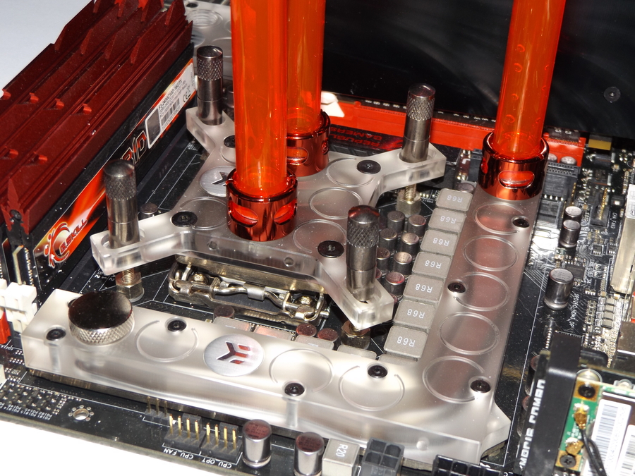

Gut ich habe dann mal den Pumpenboden getauscht und das EK-Top von meiner alten auf die neue gesetzt.
D5-EK-Top ist auf dem Weg :whistling:

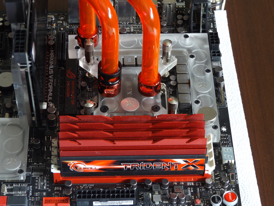

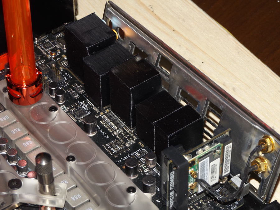

Ich finde den Alphacool-Top übrigens Klasse, wirkt sehr hochwertig. Aber ich möchte die Wakükomponenten alle im beleuchteten Plexi Stil halten.

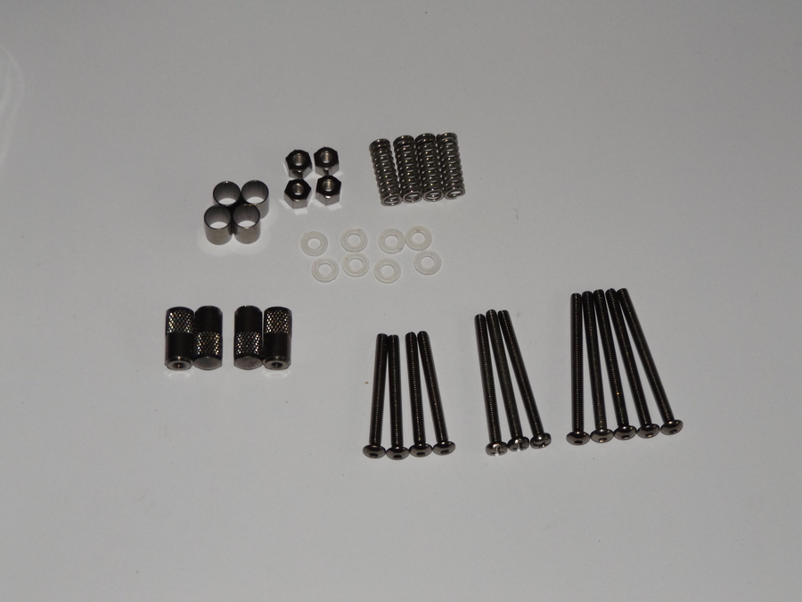

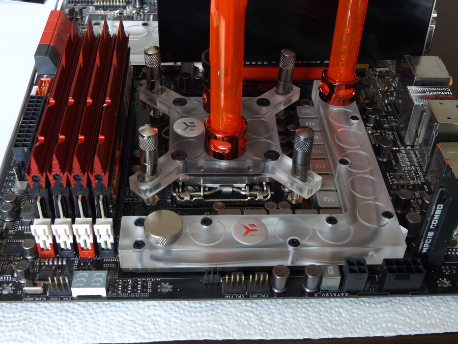

Dann sollten die CPU-Schrauben gewechselt werden, passend zu den Schrauben der EK-Kühler
hmm steht zwar schwarz drauf, ist aber black nickel
Wer zählen kann .... und so, ohne Worte.
Gut dann sind die Schrauben ebend nicht passend zum Kühler sondern passend zu den Kondensatoren vom Mainboard.
Hier meine aktuellen Schrauben Nickel/Messingfarben
rechts 2 neue links 2 alte
und jetzt alle 4

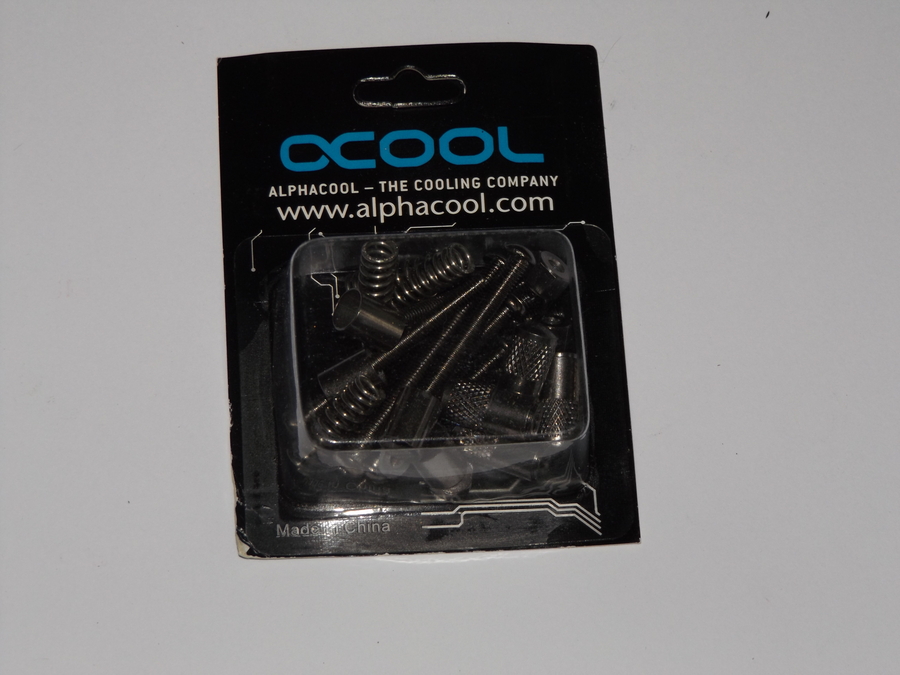

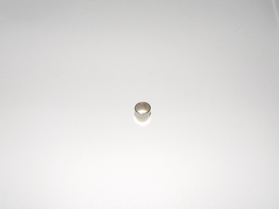

die Hülsen mussten wie vorher schon, alle leicht mit der Zange bearbeitet werden.
Ohne dem passen sie nicht,entweder sie kippen oder liegen nur einseitig auf.

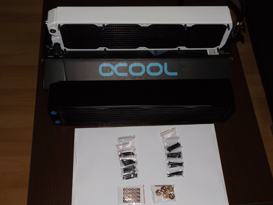

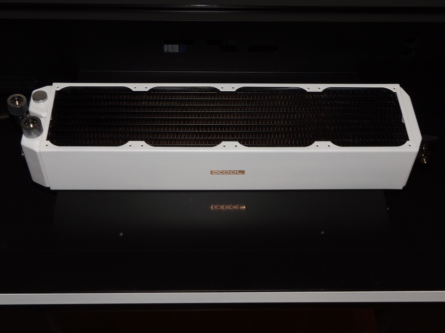

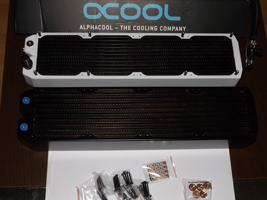

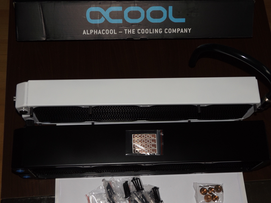

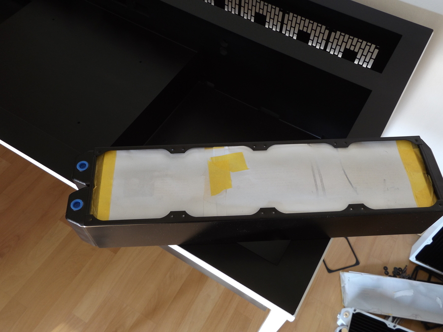

Alphacool NexXxoS Monsta 480
Ich steh ja auf die fetten Dinger und der macht seinem Namen wirklich alle Ehre.
Hier mal der Vergleich zu dem Phobya G-changer 480
3 mal dürft ihr raten was als nächste kommt!!!
RICHTIG!
gesagt getan ohne viel Theater,600er Anschliff, Haftgrund, 600er Anschliff, 2x Weiß und fertig
Das wars dann mal wieder von MIR aus HIER
Ich muss die doppelten Böden nochmal Lackieren Bzw, werde ich wohl trauriger weise die Farbe nochmal komplett runter schleifen.
Es kann nicht sein das einem mal kurz eine Schraube runter fällt und schon platzt die Farbe ab.
Da eine Stahlgrundierung auf verzinktem Stahl nicht hält habe ich mir nun mal Zinkgrundierung besorgt und hoffe das die richtig hält.
Ich hatte ganz zu Beginn meines Worklogs mal einen Dosen Rest von Auto K Haftgrund, den konnte ich mit dem Fingernagel nicht abkratzen, ich war aber zu geizig mir davon mehr zu kaufen.
Man lernt halt aus seinen Fehlern

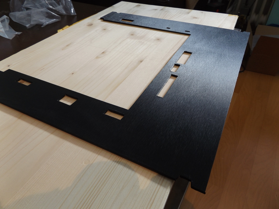

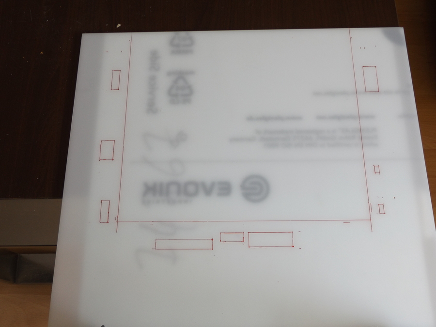

Ist ja nicht ganz so schlimm aber ich habe mir nun doch Acrylböden gefertigt die mit Alufolie(gebürstet schwarz) überzogen werden soll, und die hängt jetzt schon seit letzter Woche im Zustelldepot fest.
Vorher kann nix eingebaut werden weil ich mit dem Böden ja nicht an den Acrylrohren vorbeikomme.

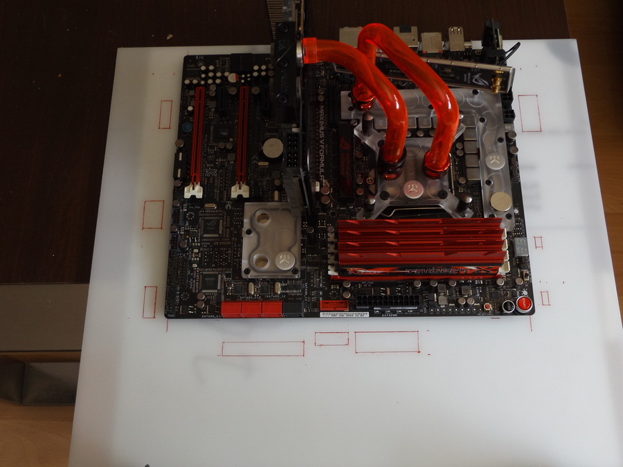

Beim Zusammenbau des Tisches sind noch so einige Arbeiten angefallen und Ideen mit eingeflossen über die ich jetz noch kurz berichten möchte.
Zum einen wurden die Pumpenkabel noch gesleevt mit den Sleevs die ich letztens von Aquatuning erhalten habe.
Die EK-Tops sind heute gekommen,hoffe das ich sie am Wochenende noch verbauen kann und evtl sogar die DDC gegen die D5 austauschen kann.

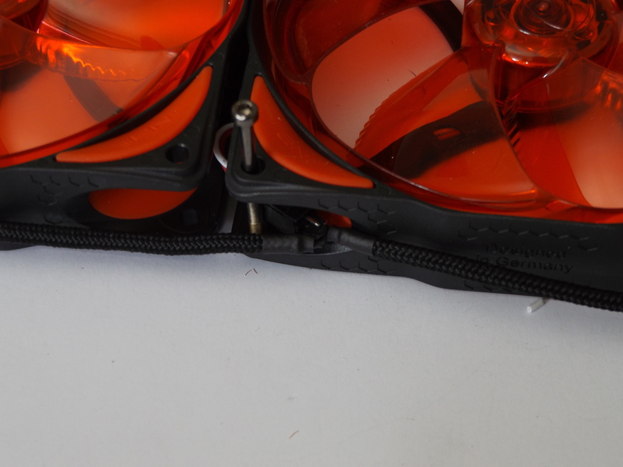

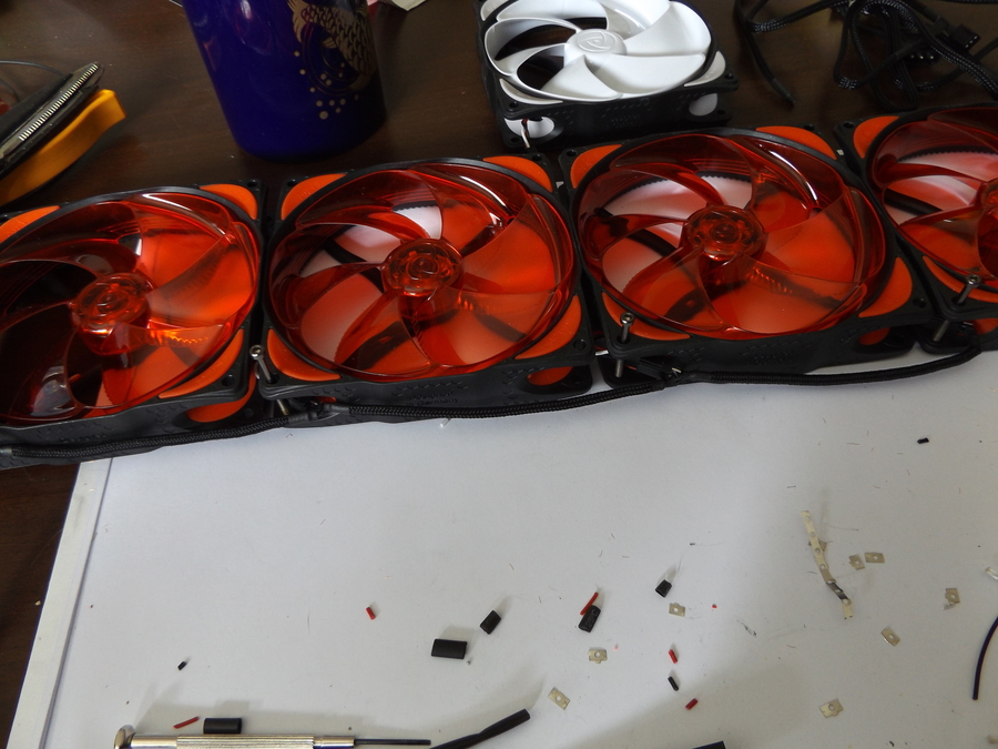

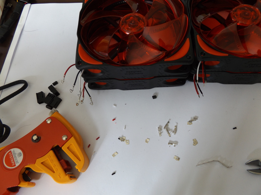

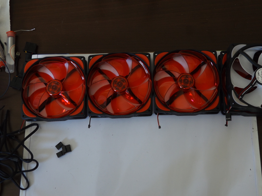

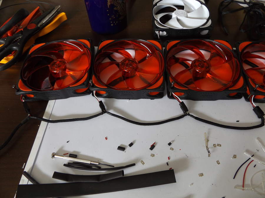

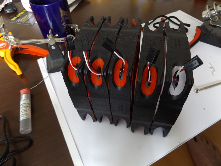

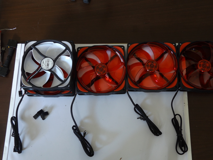

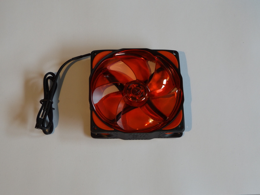

Dann musste für die aussen montierten Phoby eLoop noch ein y-Kabel gebastelt werden,welches mir auch bedeutend besser gelungen ist als die bisherigen.
Zuerst habe ich die Phobyas auf den Noisblocker Stil umgebaut.
Kabel abgeschnitten
und Stecker direkt an den Lüfter montiert(so kurz wie es ging halt)
Dann noch ein Y-Kabel gebaut und das Ergebniss

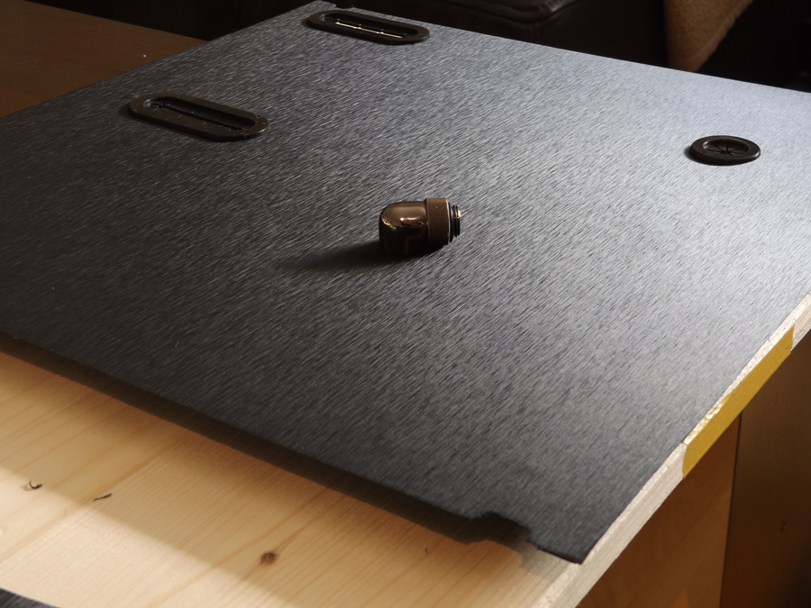

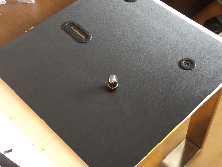

Nun kam auch endlich meine 3D-Folie, Alu gebürstet.
Die Acrylböden hatte ich bis dahin auch soweit vorgearbeitet
also ran ans Sägen und Feinschleifen
Dann noch die Folie auf die Böden kleben und fertig

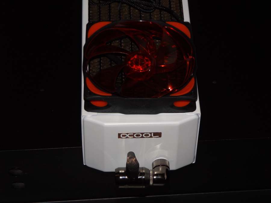

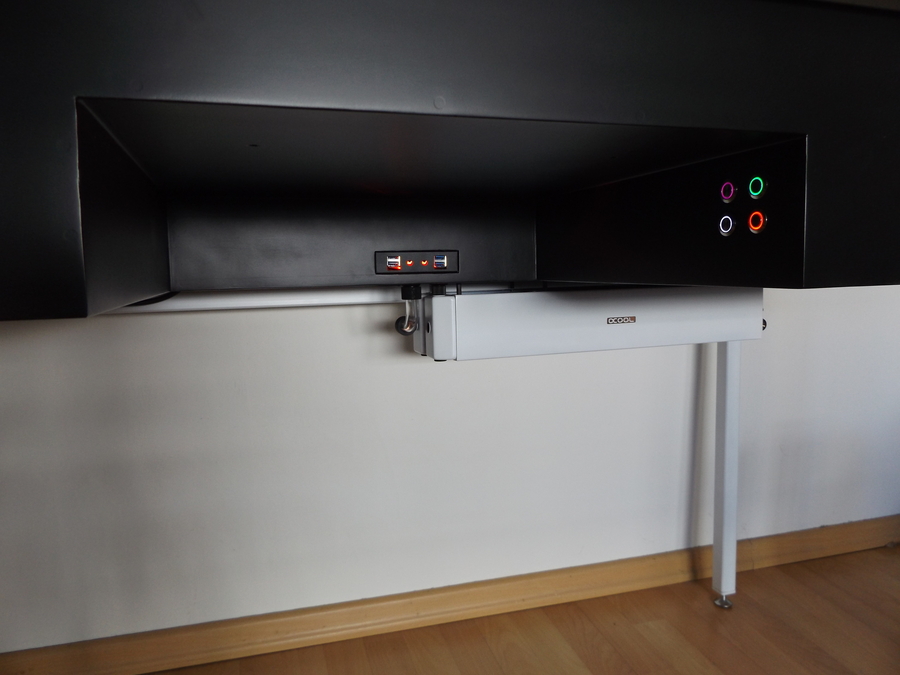

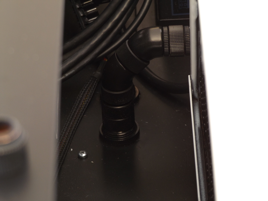

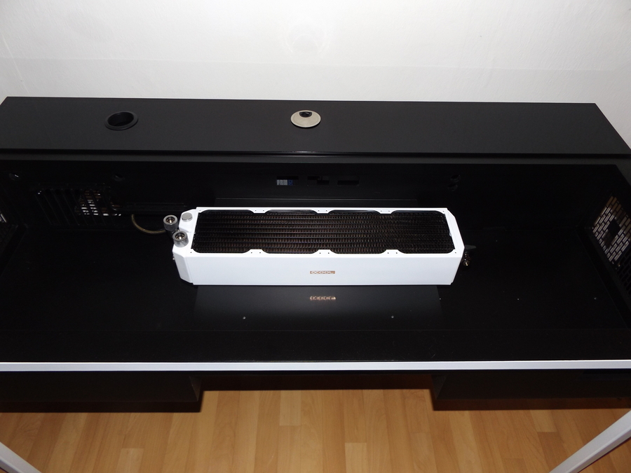

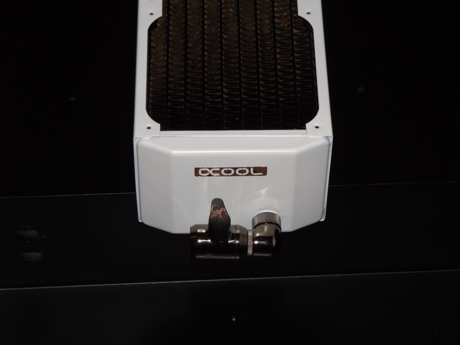

Ich habe diesmal noch ein etwas besseres Foto von der Verbindung zwischen den beiden Radiatoren im innenbereich bekommen
Und hier auch mal als kleiner Vorgeschmack, die Taster und Schalter mit Beleuchtung.
Am Radiator auch zu sehen für welche Alternative ich mich nun entschieden habe: "Alphacool Hardtubes" auf dem Alphacool Monzta 480

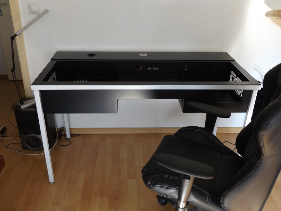

Hast du fein gemacht xD
Aber zum Glück ist der Radi unterm Tisch soweit außerhalb des Blickfeldes, würde sonst doch sehr arg stören.
Dank dir!
Also finde ich nicht, (und da sind noch nichtmal die Phobya eLoops dran)
-man kann den Radiator theoretisch komlett weglassen, da ja innen einer verbaut ist
- stell mir die ganze Zeit schon einen 1080er vor , wie der da runter hängt :D
-symetrisch gesehen müsste sogar beidseitig einer montiert werden. ;-)
Ich denk mal davor, werd ich sowieso früher oder später einen kleinen passenden Schrank mit Schubfächern stellen, für Schreibkram oder sogar Drucker, mal schauen.
Das ist jetzt mal ein Prototyp, und der ist denk ich mal ziehmlich obergeil geworden.
Mal schauen welches Projekt ich als nächstes starte.
- mein Cosmos 1000 nochmal komplett umbauen (hab da aber noch keine Ideen)
