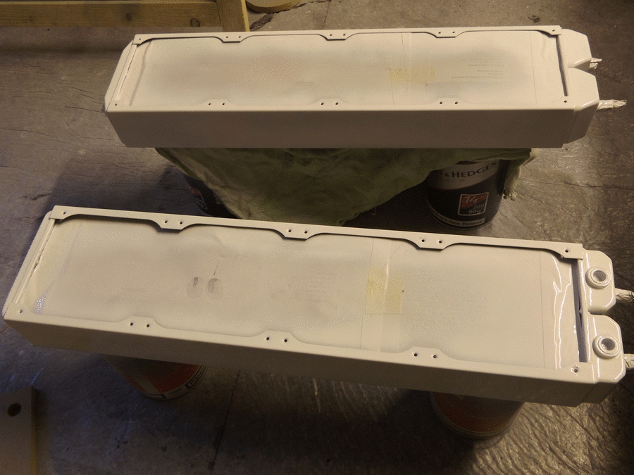

Gut,ich war wieder fleißig und immer wenn man denkt es geht dem Ende zu fallen einem doch immer wieder neue Sachen ein.
Jetzt erst mal meine geplanten Aufgaben.

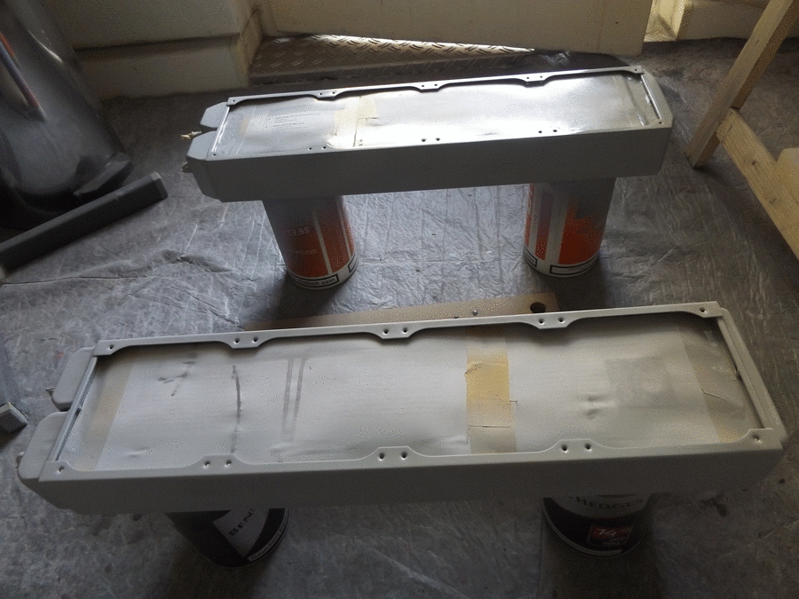

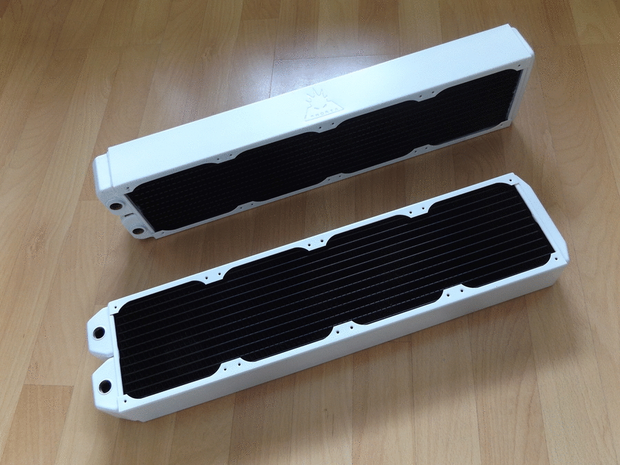

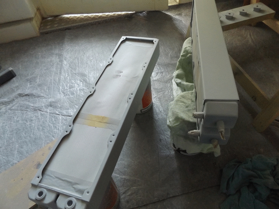

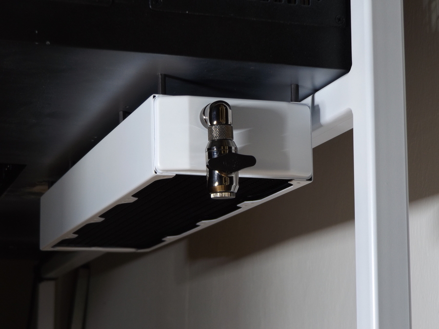

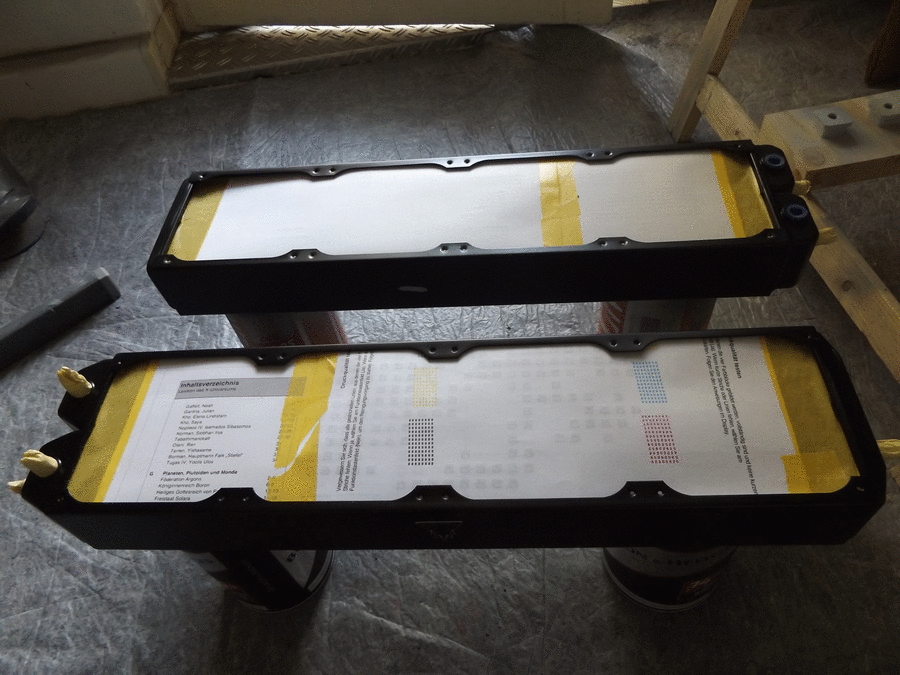

Die Radiatoren, die ich in der Reinigung schon vorgestellt habe, Phobya G-Changer 480 V1 und V2, hatten bei der Reinigung grundlos ihre Farbe abgeworfen :hmm: zumindest die V1 .
Also musste ein neuer Anstrich her.
Auf gewisse Andeutungen hin habe ich mich entschieden die Radiatoren weiß zu lackieren mit schwarzen Lamellen. :rolleyes:
Hier meine Vorgehensweise:

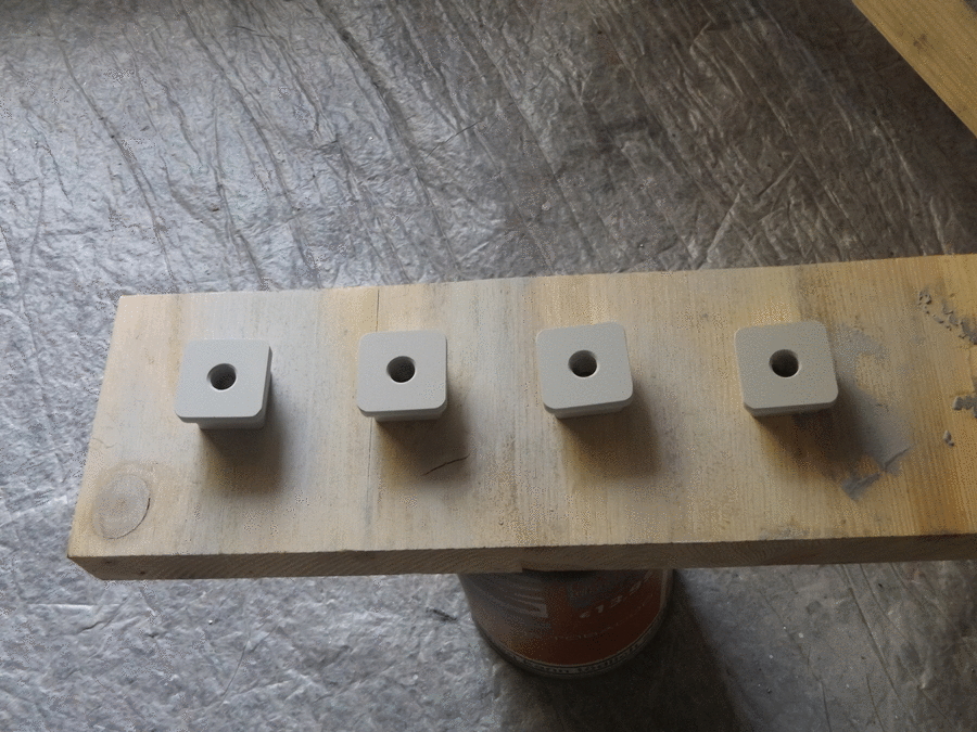

Erst mal musste der letzte Pizzakarton herhalten für eine kleine Schablone um nicht unötig viel Farbe auf die später weiß zu lackierenden flächen aufzutragen
dscf0730y7uer-jpg.829123
einen Tag später konnte ich die Lamellen dann abkleben und den alten Anstrich anschleifen
dann gab es eine Schicht Grundierung
und auch wenn nicht sichtbar ,auf Kratzer und Abplatzungen die sich nicht haben verschleifen lassen, etwas Füller
dann noch 2 Schichten weiß vom Rahmengestell
und das Ergebniss :cool:
beiläufig habe ich auch gleich die Alufüsse mit lackiert, in der selben Vorgehensweise

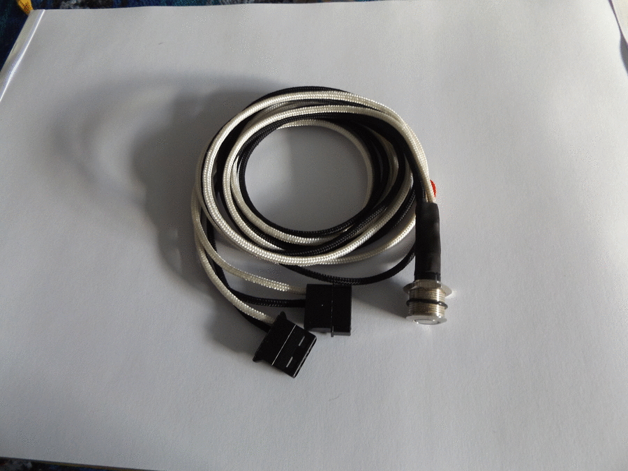

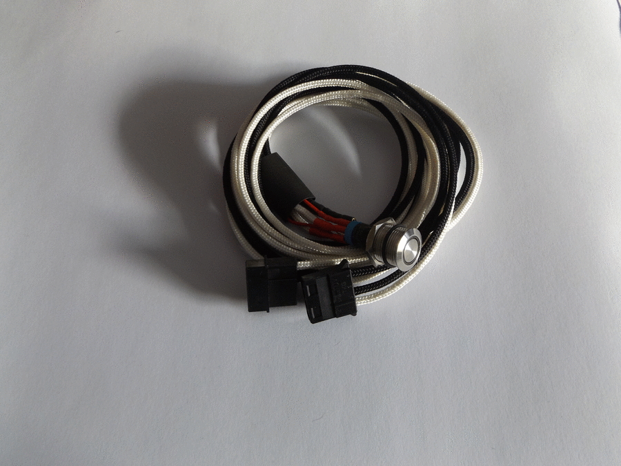

Zwischen den ganzen Trockenzeiten habe ich mich mal wieder um die Elektrik gekümmert.
Zum einen habe ich letzte Woche wieder Paracords erhalten da die ersten 60m echt schon alle waren :whistling:
also konnte ich den letzten Schalter, wofür mir die Paracords ausgegangen sind, fertig stellen.
und so habe ich mir das mit dem riesen Schrumpfschlauch vorgestellt, der den ganzen Schalter von innen abdeckt.
abgehakt

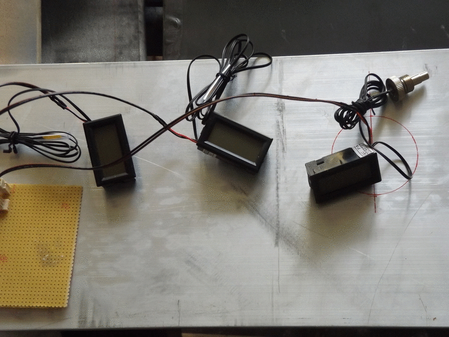

weiter.... der Kabelsalat um die Temperaturanzeigen geht mir schon eine Weile auf den Keks.
Also habe ich mir auch darüber schon ein bischen den Kopf zerbrochen.

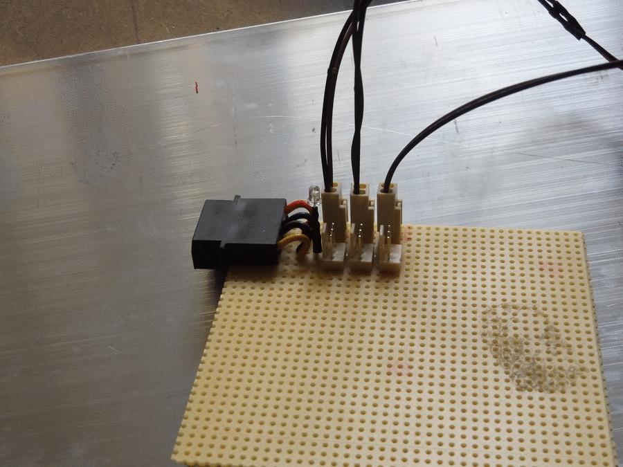

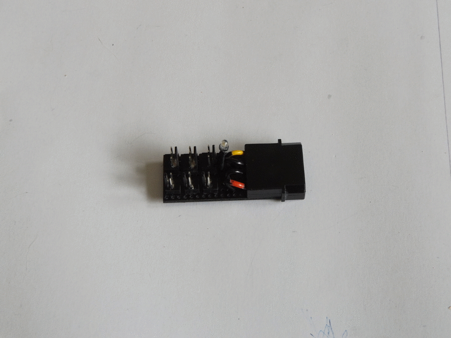

Nur kürzen war mir nix , auf 3Pin ummodeln wollte ich auch nicht, da sie nur mit 5V betrieben werden also mussten andere Stecker her.
Nehmen wir halt 2 Pin, Kabel abgeschnitten, 2 Pin Kabel angelötet und abisoliert
ein kleiner Port musste dafür dann auch her und weil ich so eine lange Weile hatte und mich die LED´s so angrinnsten :coolblue:
hab ich dem Port eine kleine UV-Beleuchtung spendiert.Da ich sie rückseitig der Tempanzeigen mit Klettband an die Innenwand klebe, könnte mir die Beleuchtung noch hilfreich sein.
damit die 12V Leitung nicht ganz so ungenutzt bleibt hab ich ihr noch ein paar 3 Pin Anschlüsse verpasst.
später den Port noch auf Grösse zugeschnitten und bei der Lackierung der Kabelabdeckung(komm ich gleich zu) mit lackiert

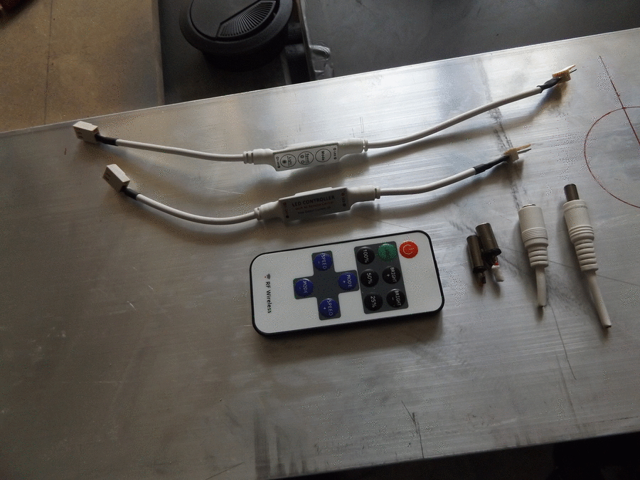

Dann hatte ich ein paar Dimmer bestellt die aber schon etwas länger rumliegen,den konnte ich mich jetzt auch widmen.
Erst wollte ich alle LED-ports auf Klinke umbasteln aber mein Elektromarkt vor der Tür hatte nichts passendes da.
Also hab ich sie kurzerhand siziert und auf 3-Pin umgelötet um sie dann direkt vor die LED-Ports zu hängen.

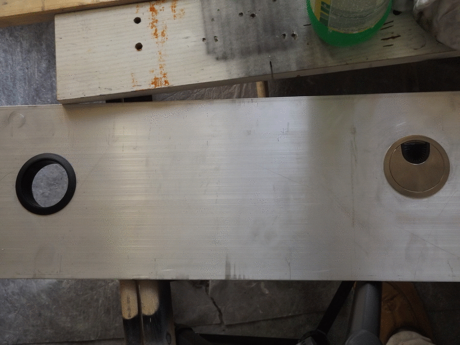

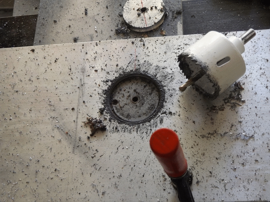

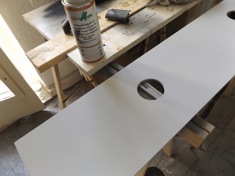

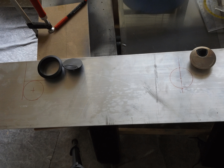

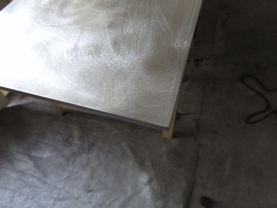

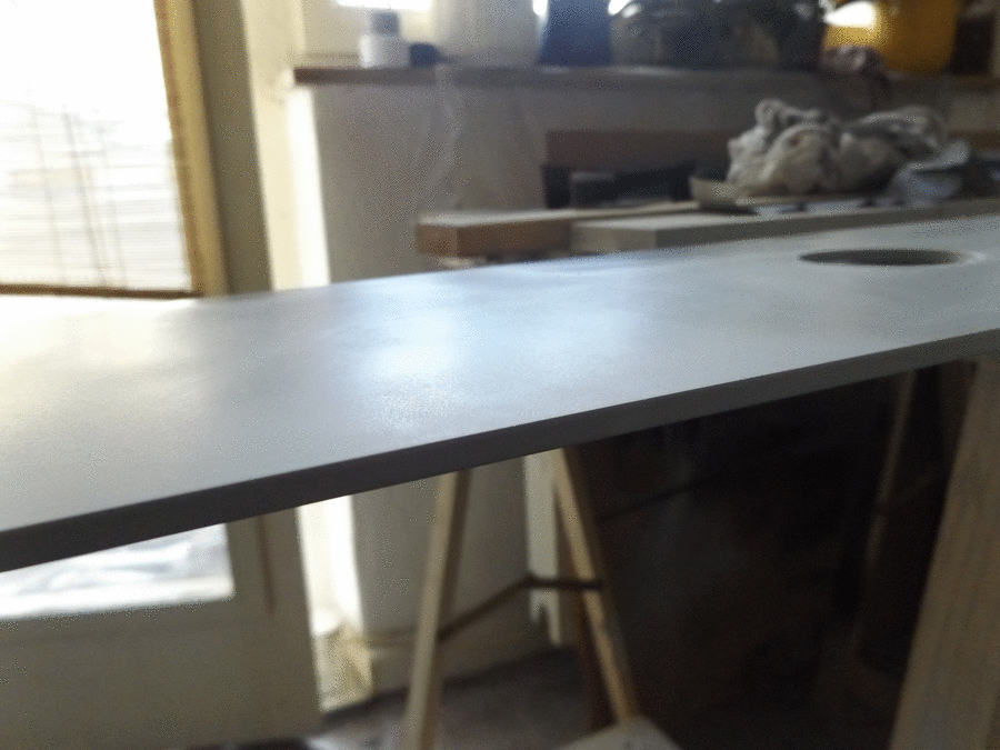

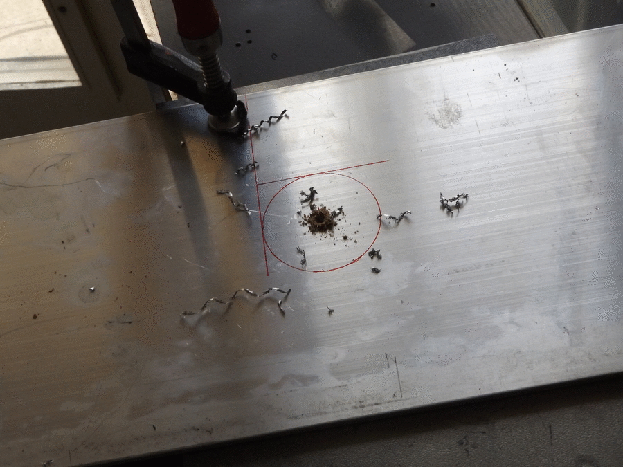

Die Abdeckung für den Kabelbereich

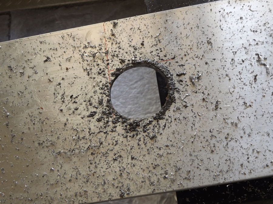

Mein Schweißer hat mir nun doch eine passenden Aluplatte besorgen können(sogar verdammt günstig)
Erst mal die Löcher für Monitorkabel und Ausgleichsbehälter angezeichnet
dann noch ein fettes Opferbrett darunter gelegt, Platte befestigt und vorsichtshalber vorgebohrt
nun kann die Schweinerei beginnen
sieht jut aus wat ick da fabriziert hab

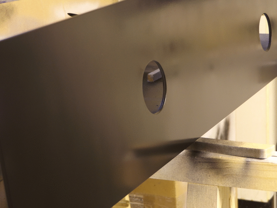

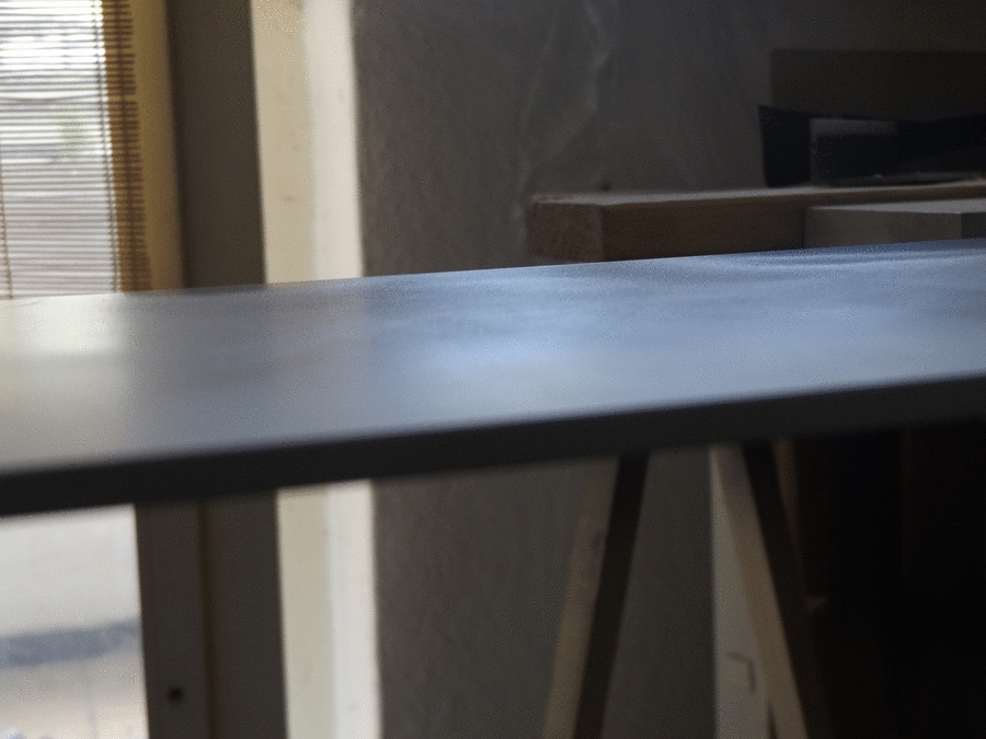

nun habe ich die Schnittkannten entgratet und alles angeschliffen und danach entfettet/gereinigt
und nun die Grundierung, unglaublich endlich mal etwas was wirklich richtig hält wie es soll.Kratzprobe und nix geht weg.
dann alle Macken und Riefen gefüllert, geschliffen gefüllert bis alles glatt war
und nun alles noch einmal in Schwarz bitte
Diese Schicht habe ich nur auch mit 600er Papier nochmal angeschliffen und mehrere Schichten Klarlack aufgetragen.
Mal wieder mit Fehlschlägen aber so lange bis ich es akzeptieren konnte
Der ganze Tisch Schwarz Seidenmatt aber die Abdeckung passend zur Glasscheibe Schwarz Hochglanz - Klavierlack :woho:

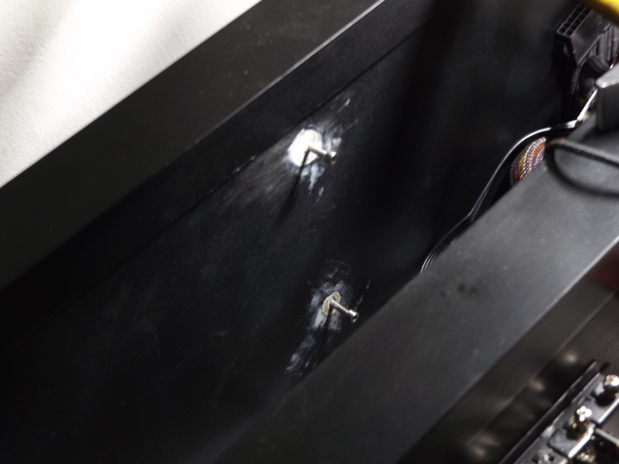

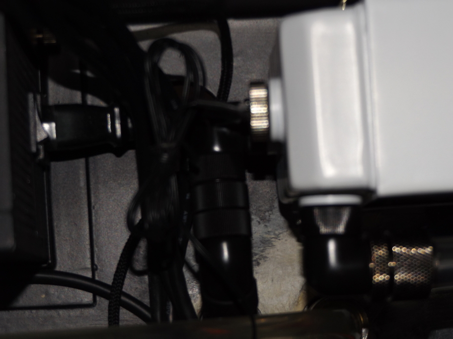

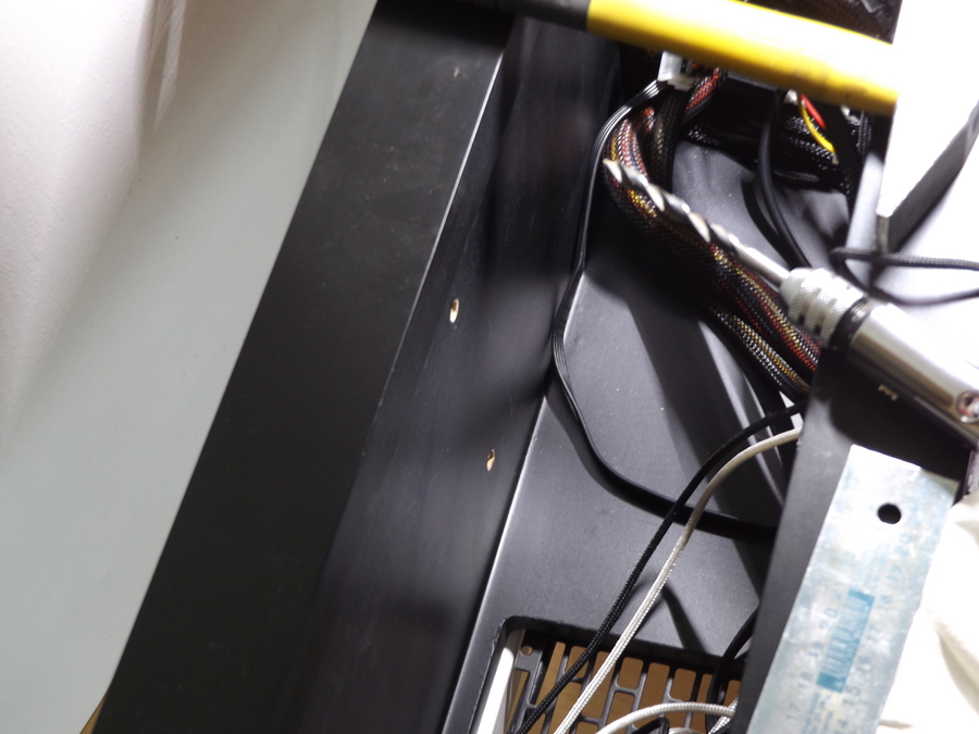

Gut dies geschah am Wochende, heute habe ich mich gleich an die Befestigung des Ausgleichbehälters gemacht
Mal etwas Altdeutsche Handarbeit, für Maschiene ist hier kein Platz mehr!
leider sind ein paar Fotos nix geworden aber ich habe Einschraubmuttern verwendet(also nix durchgebohrt) und versuchsweise mit Polyester 2/K Spachtel eingeklebt
und so schauts dann aus:
den doppelten nutzen des Reservoirconnectors muss ich wohl nicht näher erörtern oder ?
-Die Patte kann entfernt werden ohne den AGB zu zerkratzen und
-System muss nicht entleert werden um die Platte zu entfernen - nur bis zur Kante des unteren AGB´s der immernoch höher als alles andere liegt
um die Kabeldurchführung des AGB´s werde ich noch einen Filzgleiter oder eine Art Dämmung machen um alles abzudichten und weiterem verkratzen vorzubeugen

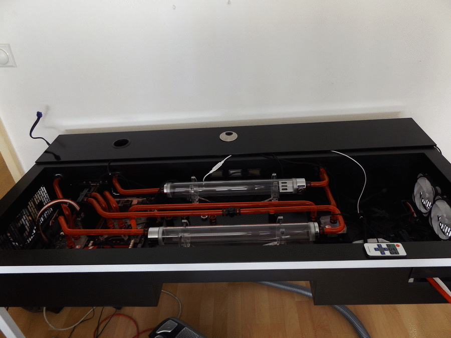

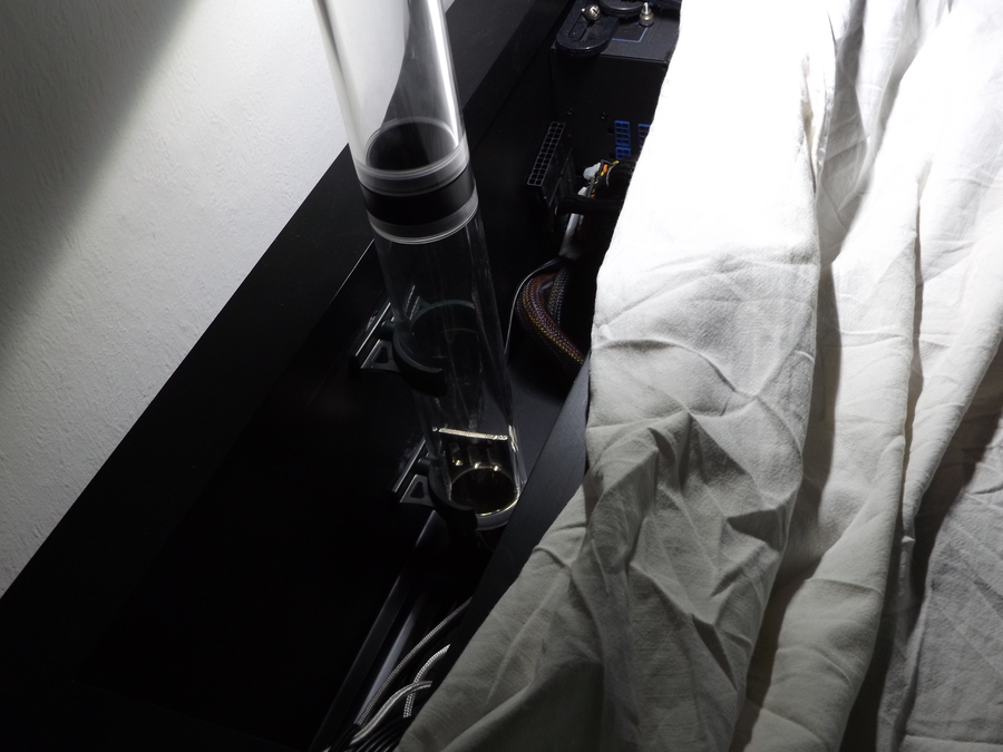

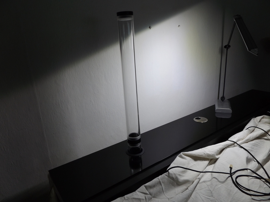

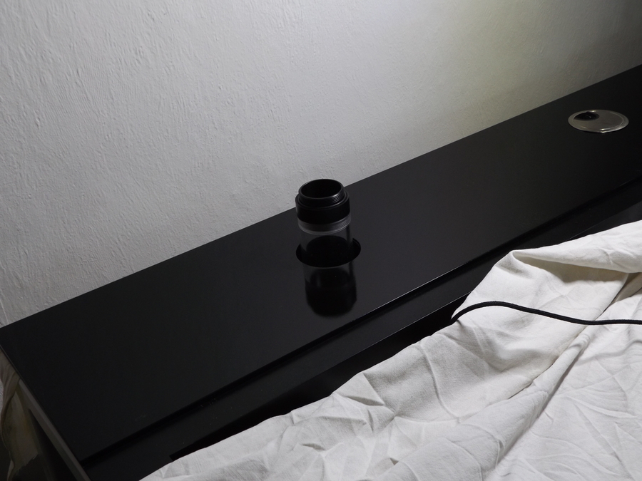

AW: (Tagebuch)(Wakü Schreibtisch) Der Tisch Die 2.
@capten
In deinem Startpost gehen ein paar bilder leider nicht
und sieht das nur so aus oder hängt die Tubes die zwischen den AGBs verbunden sind runter? oder täusche ich mich...

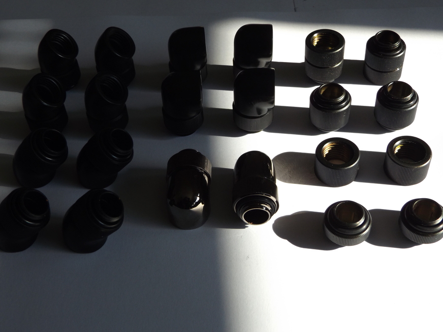

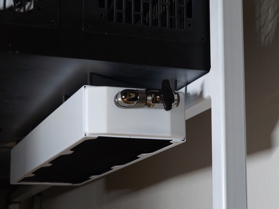

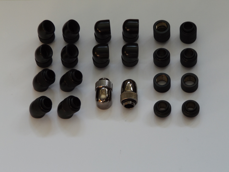

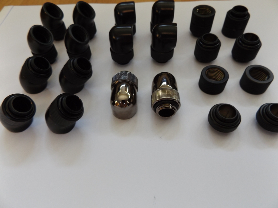

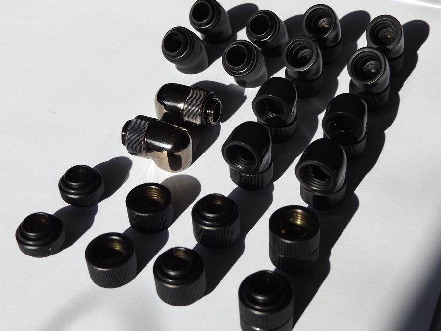

Hallo!

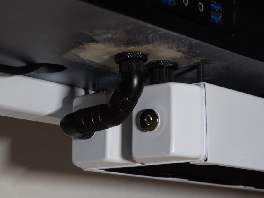

Endlich sind meine ganzen Adapter,Winkel und Verbindungsstücke eingetroffen.
Hiermit auch ein riesen grosses Dankeschön an EKWB
Damit konnte ich nun alle Verbindungen zwischen den Radiatoren herstellen und alles im Kabelbereich verlegen.
Ja ich hätte die Fotos mal machen sollen bevor ich die Schläuche gezogen habe, denn egal wie ich die Kamara halte , man sieht nicht vernünftiges.
Befüllt habe ich das System auch und auch ein Video davon gemacht, ich arbeite grad dran, krieg es irgenwie nicht hochgeladen.
@capten
Schau mal bitte ob es jetzt wieder geht!
Ich verstehe das nicht,manche Links heißen beim kopieren der Vorschaubilder anders. Also auf Handy und PC gehts jetzt bei mir.
Nein da täuscht du dich nicht. Wenn du das Foto vom Beitrag für die Kabelabdeckung meinst!:D
Bilder gehen jetzt alle und ja ich meine das Foto im Beitrag zur Kabelabdeckung. Hast du da eine Lösung zu dem "Problem"?
Das ist kein Problem und bedarf keiner Lösung.
Sieht es bei dem Foto im Startbeitrag auch schief aus?
Nein ,hab ichs vergessen euch zu sagen?
Ich habe beim kleben der Hülsen , dieses Rohres die schwarze und rote Anschraubung vertauscht.
Fehler sind Menschlich.
Ich versteck sie wenigstens nicht.
Das Rohr war schon abgeschrieben , also meine Chance mich von dem Kleber zu überzeugen,;-) naja der kleber hält das Rohr ist durchgebrochen. :D
Diese durchgebrochene Rohr steht oben auf dem Foto drin.
Neus Rohr kam Mittwoch, gleich gebogen, Hülsen geklebt und verschraubt.
Der rest des Abends ging für die EK-Adapter drauf.
Gestern hab ich dann befüllt bzw. den ganzen Tag damit verbracht die ganze Verlegung im Kabelbereich zu koordinieren.
War nicht leicht, aber meine Methode gefällt mir trotzdem noch besser als die bei so manchen Redharbinger bauten.
Bei mir muss man nun nur den Ausgleichbehälter in die Hand nehmen und in die Luft halten ;-).
danach wieder einklicken und fertig.
Nun habe ich wenigstens einen Grund hinten keine Rohre zu verlegen, sonst bekommt man das System nicht befüllt.
ps :Aber ein paar Rohren sehen schon schief aus oder gefallen mir nicht ganz, ich kann ja mal Fotos machen und dann überlegen wir zusammen welche ich noch einmal biege.

Mich wundert es schon die ganze Zeit das keiner etwas zu den versetzten Löchern in der Kabelabdeckung sagt?!
Erklärung: Die Monitor kabel müssen halt so weit wie möglich hinten rauskommen und der Ausgleichbehälter musste wegen den Halterungen weiter mittig gesetzt werden. ;-)

Gegen die Befüllung kam mir auch schon einen Idee, ich häng unter den Agb ,der aus dem Tisch kommt, noch ne Pumpe im Gegenstromprinzip, was mir beim entlüften der Radis als auch beim befüllen eine enorme Hilfe ist.
Gegen das Ablassen gibts wohl leider kein Allheilmittel, denn das war echt ein Akt.
Hab gestern alles demontiert und arbeite an der Endlackierung.
Letztens wurden noch Verlängerungen fürs Netzteil, 4pol und nochmal Pci'e zusammen geschustert.
Die jetzigen Pci'e Kabel mussten unter dem doppelten Boden verlängert werden wofür kaum Platz war, deshalb die neuen.
2 5mm LED's noch für den EK DDC-Top.
NB SB und GRAKA hab ich endlich die LED Bohrungen gesetzt und der Rahmen musste an den Füssen auch noch etwas gefeilt werden damit die Füsse überhaupt passen.
