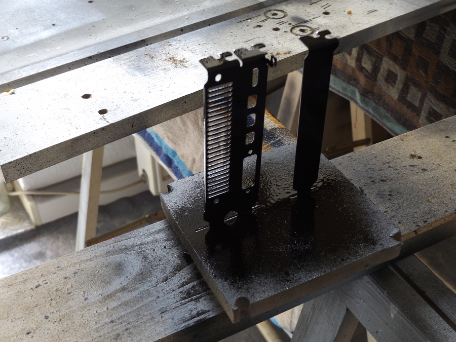

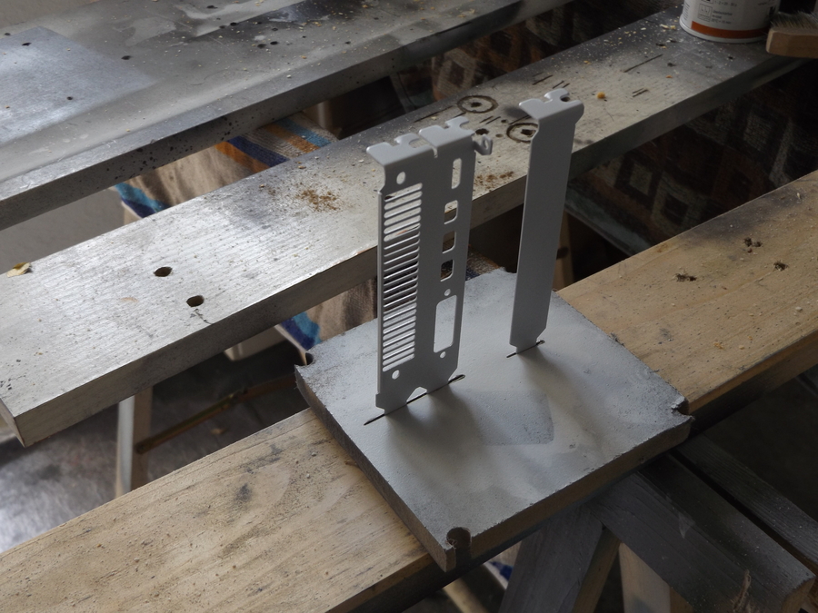

Wollte gestern schon Befüllen als mir aufgefallen ist das die Messingfarbene Slotblende der Graka mal gar nicht geht und mir auch noch 2 Slotblenden fehlen. Eine lackierte Blende habe ich noch gefunden(wurde mal für den Cosmos 1000 lackiert) und eine war noch roh.
Also wird heute noch die eine fehlende Blende und die der Graka lackiert.

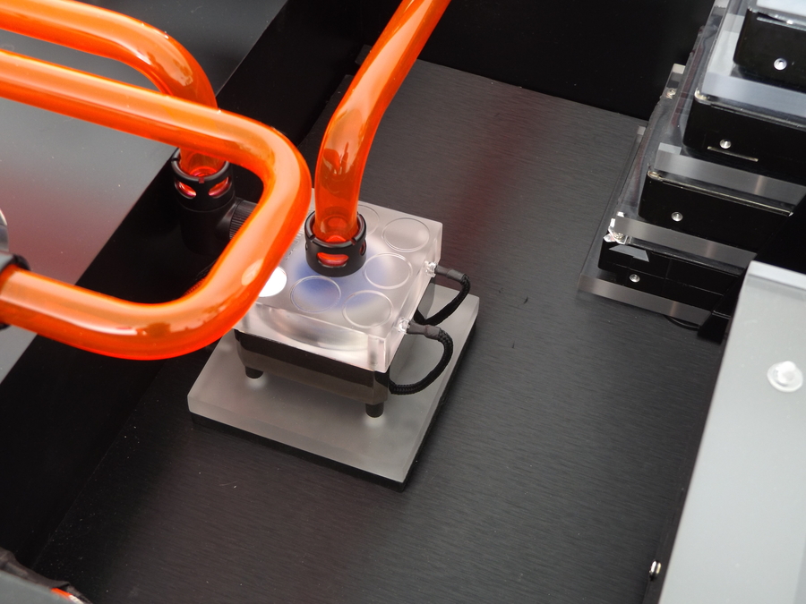

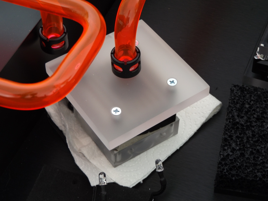

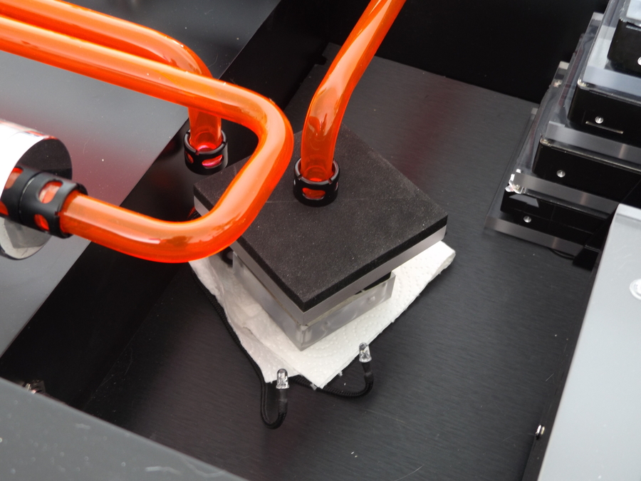

In den Acrylboden für die Pumpe werden noch Löcher gesetzt um die Pumpe darauf zu verschrauben und dann wird das System befüllt. :D

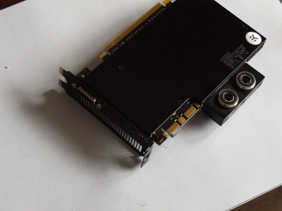

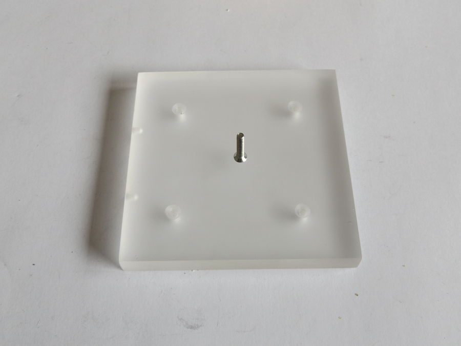

Wie bereits erwähnt habe ich die Slot Blenden noch lackiert und die Pumpe auf den Acrylboden verschraubt.
erst mal vorsichtig die Graka blende abgeschraubt
dscf0960p8u89-jpg.834006
dann die 2 grundiert
lackiert
und wieder zusammen geschraubt,fertig.

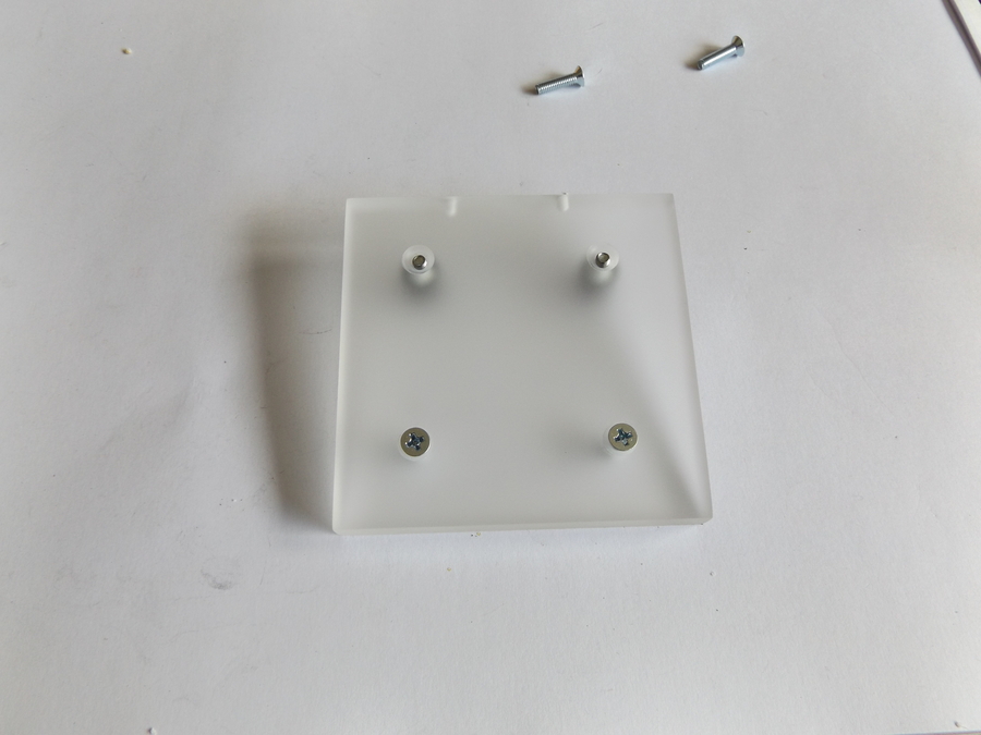

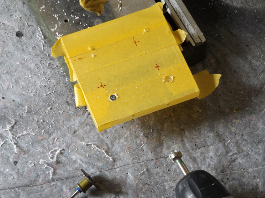

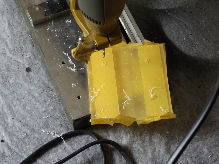

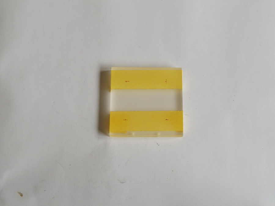

dann die GS Platte, abgeklebt und angezeichnet
Löcher gebohrt
Senkungen gesetzt
dann alles zusammen geschraubt,fertig

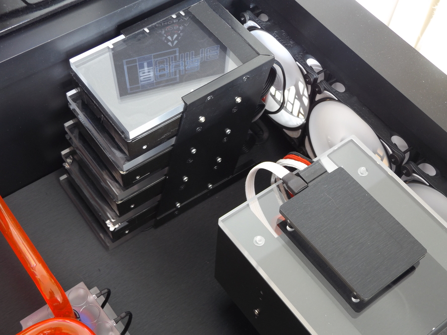

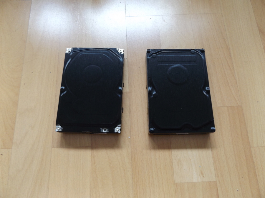

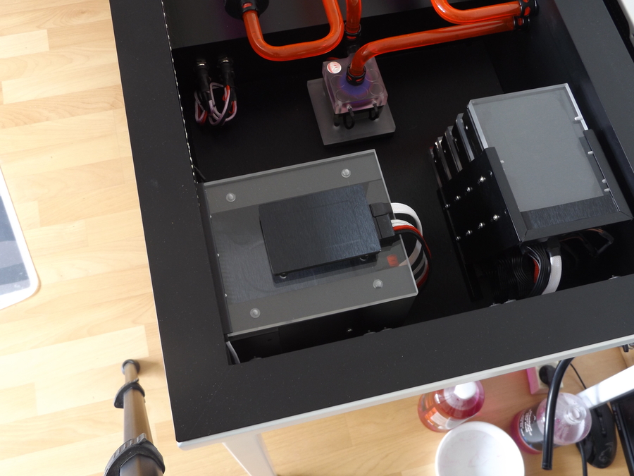

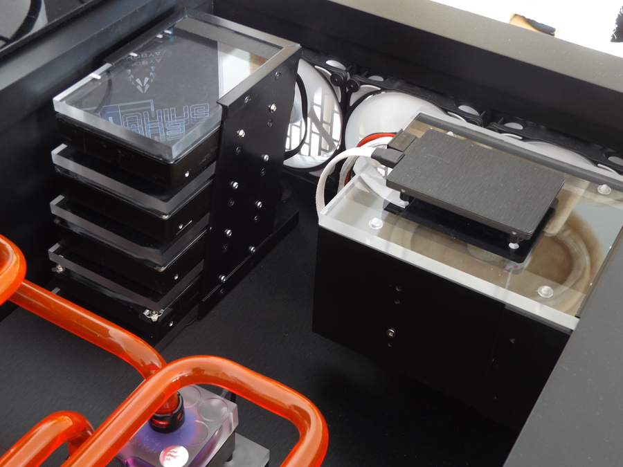

Mit der Folie habe ich noch alle Laufwerke und Speichermedien bezogen.

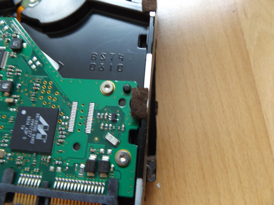

und allen HDD´s wurden ein paar Filzgleiter spendiert damit das Acrylglas nicht zerkratzt.

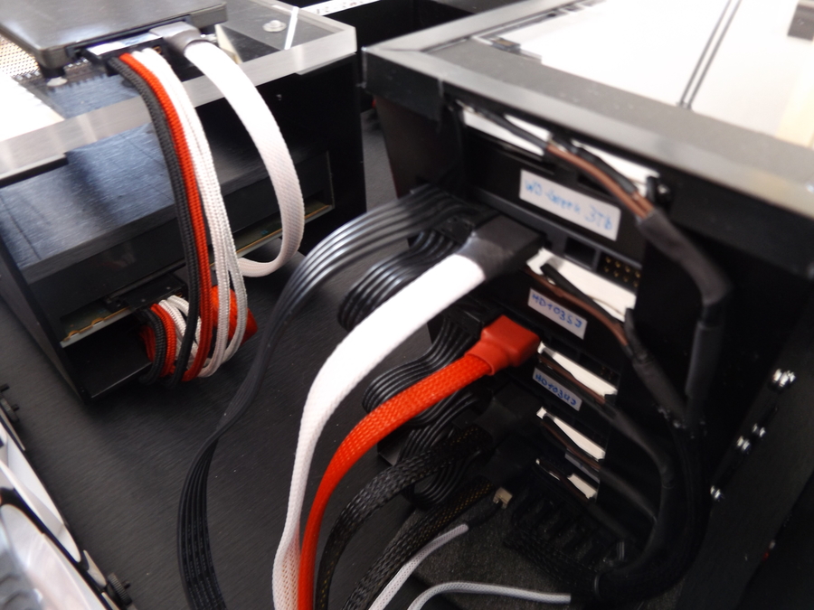

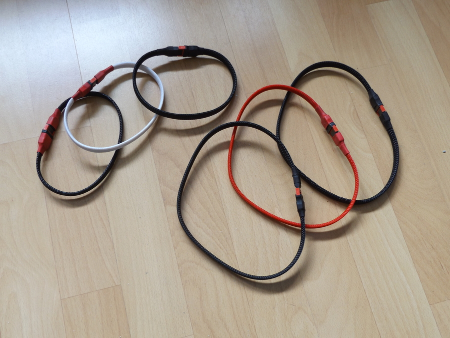

Meine fehlenden Sata Verlängerungen kamen gestern auch endlich, diesmal sogar in der richtigen Länge.
Hab sie natürlich gleich gesleevt und verbaut.
Da der Tisch ja morgen schon wieder abgebaut wird habe ich nicht alle Kabel optimal verlegt aber so sieht das Ergebnis aus.
Ready to use.

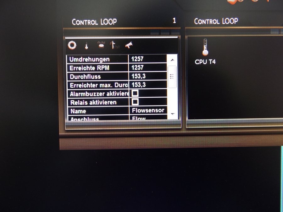

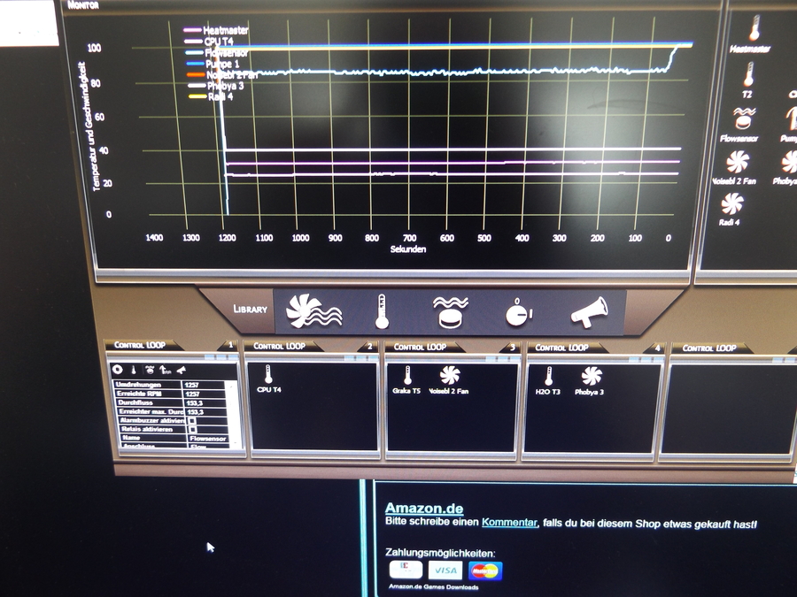

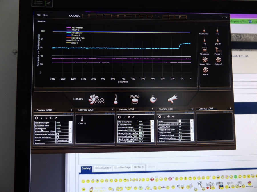

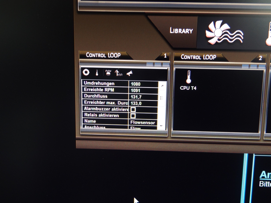

Da die Zeit nicht reichte eine Fernbedienung zur Pumpensteuerung zu bestellen habe ich einen Schalter für die Befüllpumpe (D5) verbaut.
Und entgegen der Behauptung mehrere Pumpen bringen nichts, muß ich anderes feststellen
und irgendwie habe ich dem ganzen System damit einen Turbo verpasst.
Die D5 bringt alleine nur 30-50l/h (so war es gestern als ich mal kurz die DDC abgeklemmt habe).
Die DDC bring 80l/h(aktuell, normal 130,muss mal Filter reinigen, da stimmt was nicht) aber beide zusammen:
die hellblaue Linie ist der Durchfluß, beim zuschalten der D5 geht's gleich mal 20l schneller
ahh hier mal noch ein Bild von den Phobya eLoops von unten
das schwarze Kabel dahinter ist die Maus, nicht das Lüfterkabel

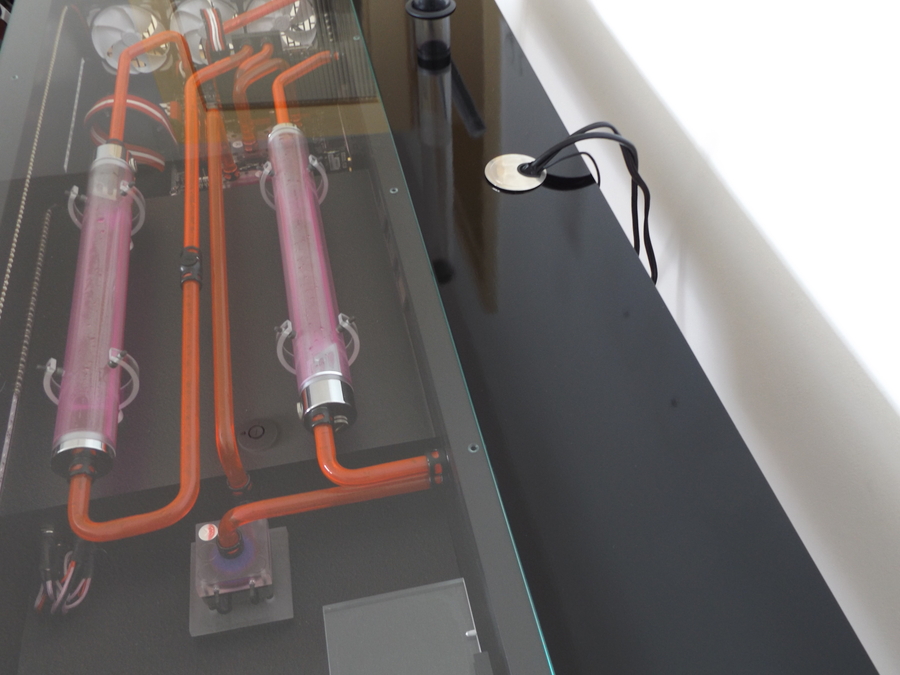

Die herausstehenden Tasterkabel werde ich noch irgendwann mit einer Acrylplatte verkleiden.
Das ist in meinen Augen fast das einzige wo noch Handlungsbedarf besteht, zumindest im Sichtbereich.

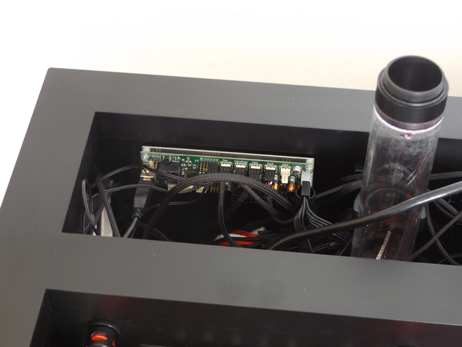

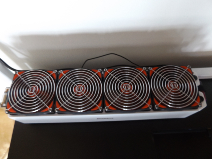

Hier mein alter Heatmaster, ohne die Regelung der Lüfter wäre es doch ganz schön Laut gewesen(aber selbstverständlich nur wie ein V8 )

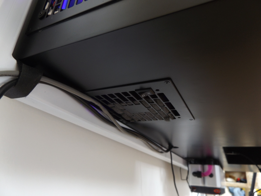

gegen die Kabelwirtschaft muss auch noch etwas getan werden.

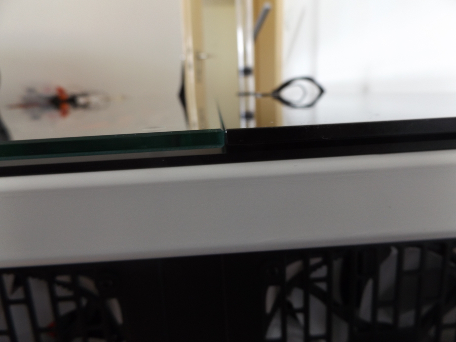

Hier noch ein paar Schnappschüsse vom Übergang der Kabelabdeckung zur Glasplatte, passt echt perfekt.
Dachte die 45° Kante gäbe einen größeren Schmutzfang.

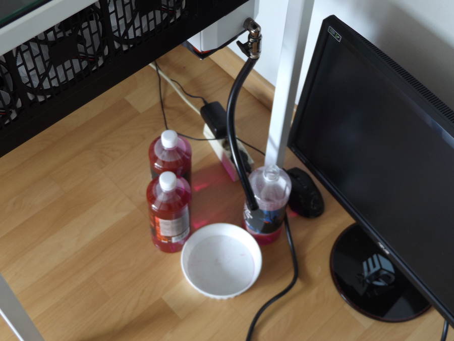

Dann habe ich vorhin mal den Filter gereinigt, mir ist echt schleierhaft wo das herkommt.
Aber das ist das Leid wenn man Haustiere hat.Nach Flockenbildung sieht mir das nicht aus.
So ein Ablasshahn ist echt einsame Spitze, einmal aufgedreht und es sind gleich 2,5l von den 4l abgeflossen.
Letztes mal war es nicht so einfach aber dafür hat sich das Befüllen wieder als anstrengender rausgestellt.
Mit sauberem Filter konnte ich gleich nochmal den TURBO testen.
Wie ich vermutet habe liegt der Durchfluss wieder bei 130l/h
und mit Turbo ging es echt nochmal hoch
(Hellblaue Line=Durchfluss, 2. von oben)
