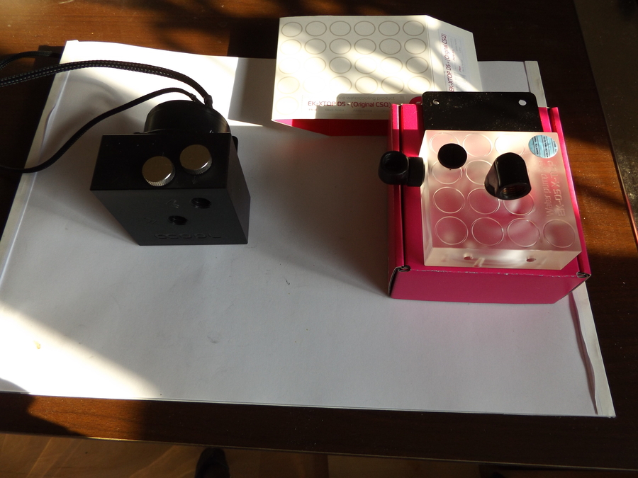

Da ich schon seit geraumer Zeit 2 neue Tops von EKWB zu liegen habe bin ich nun nach der Modding Masters endlich dazu gekommen sie zu verbauen.
Hiermit auch gleich nochmal ein herzliches Danke schön an EKWB für die Bereitstellung eines zweiten DDC-Tops und des D5-Tops.

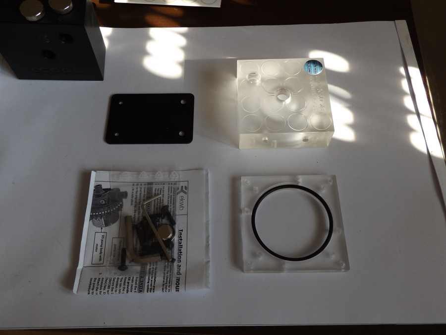

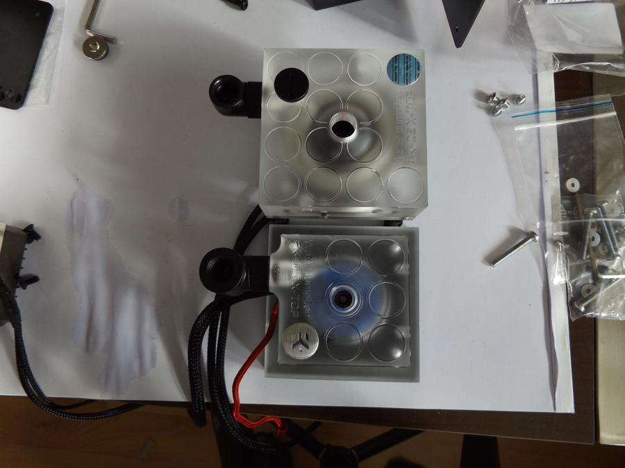

Ein "How to" für das DDC Top hatte ich bereits hier geschrieben.

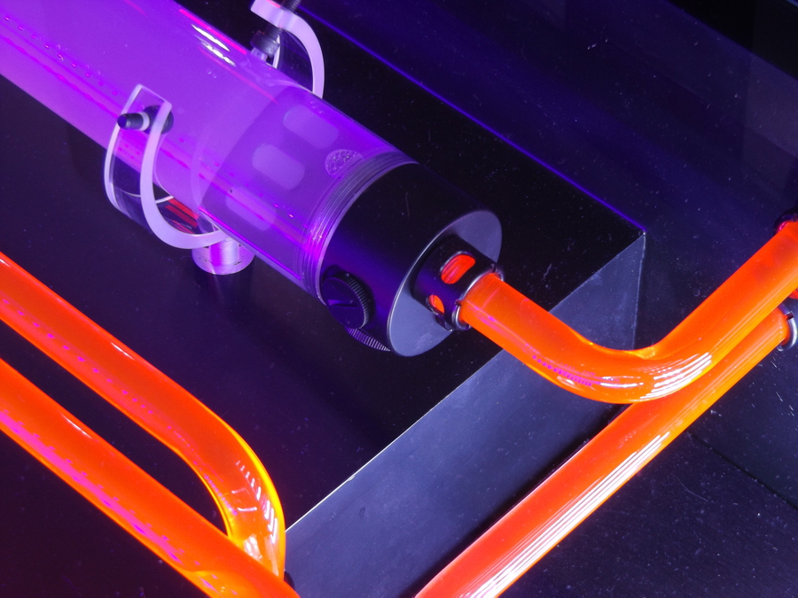

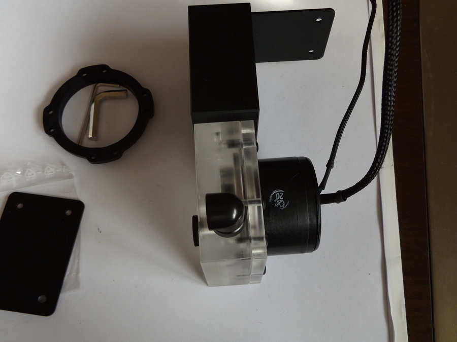

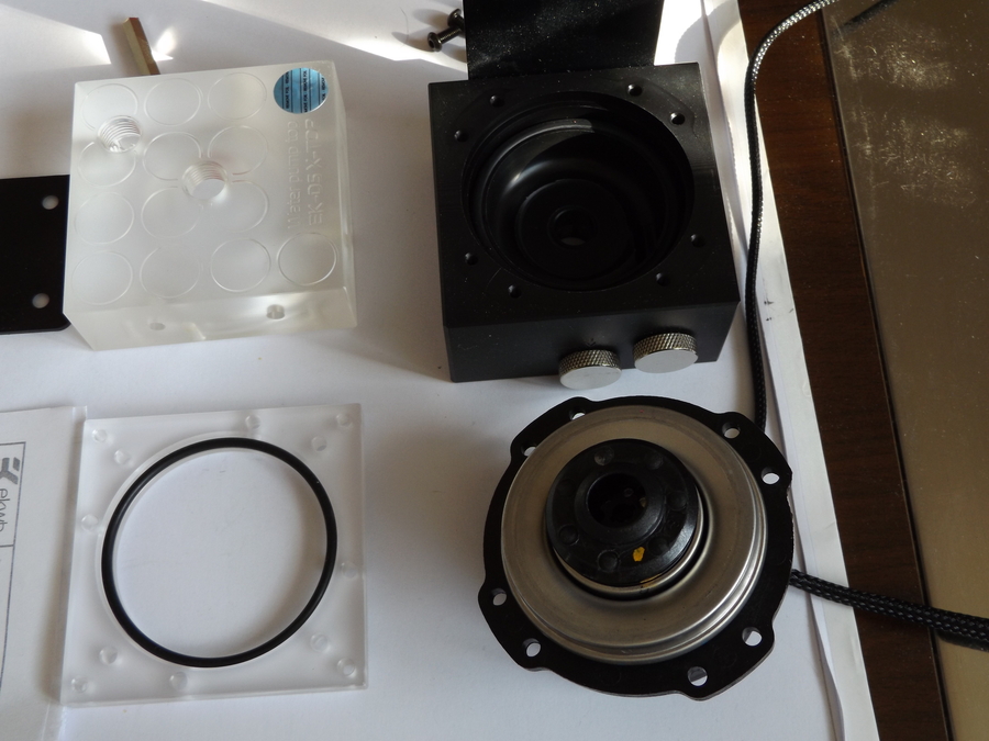

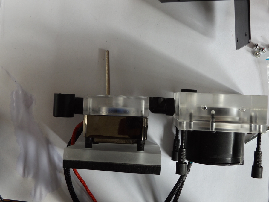

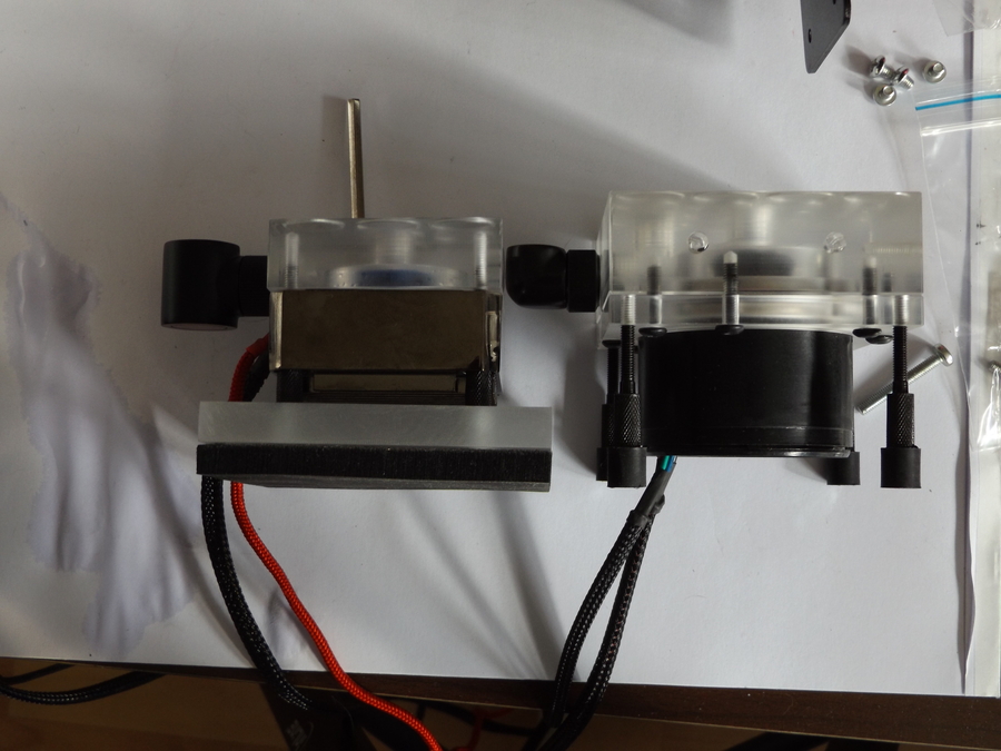

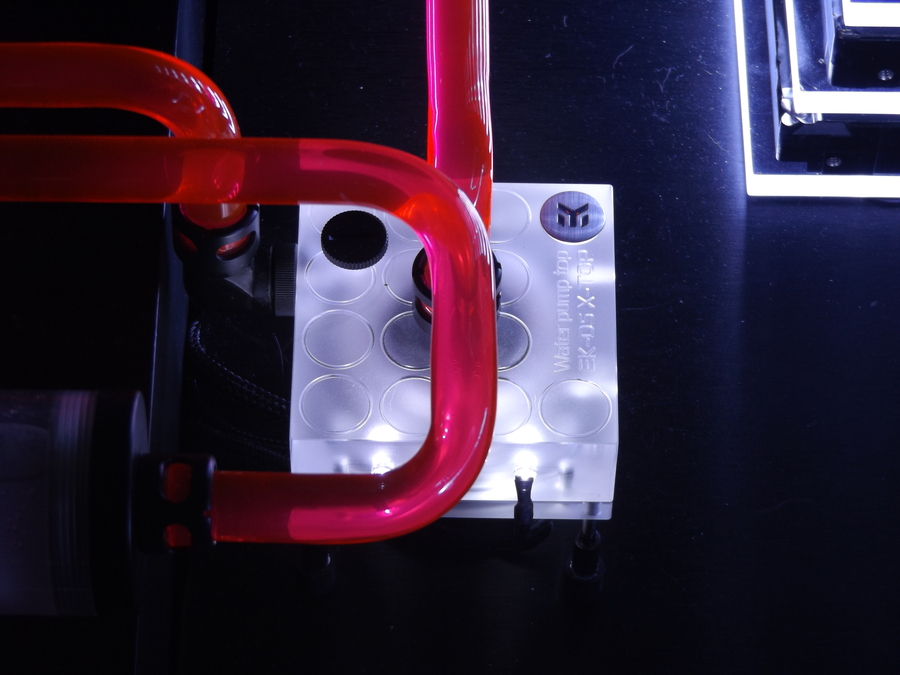

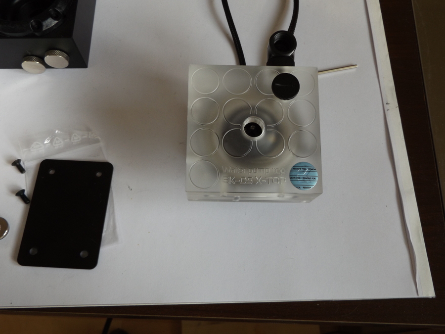

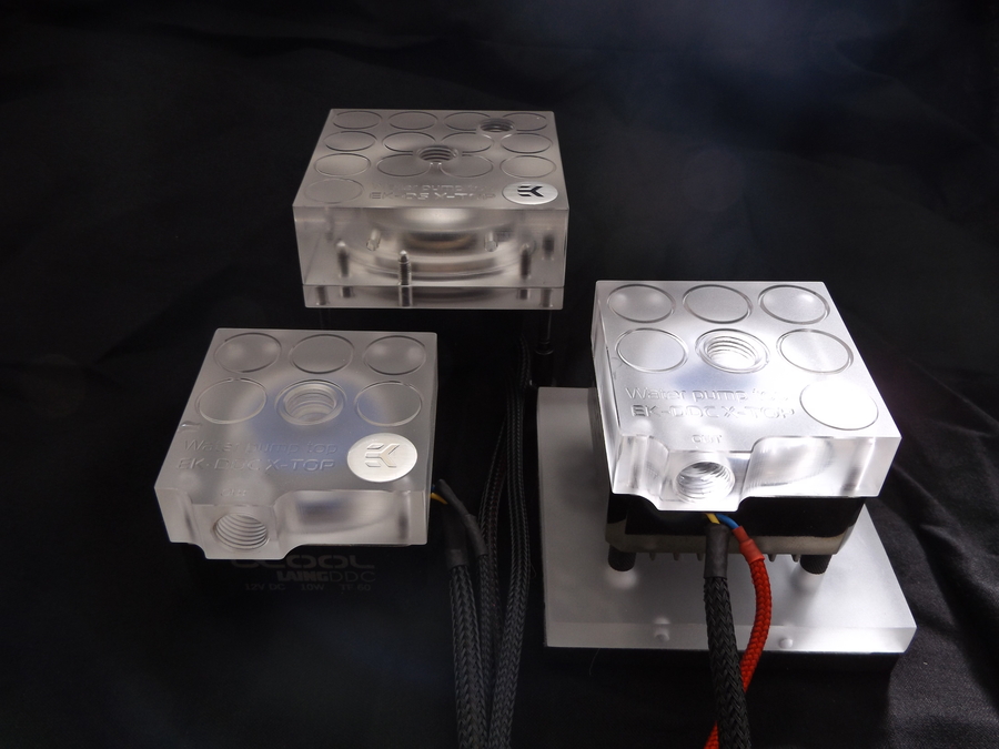

Nun zeige ich kurz wie ich den D5 Top verbaut habe.
Hier wie immer die Grundaustattung,
Ich hätte gedacht das es mit der D5 Pumpe etwas schwieriger wird wegen der Bauform aber auch hier ist es ganz simple.
Alten Dackel ab, neuen Deckel drauf :p
Da ich etwas Angst wegen der Größe hatte fand ich es ganz interessant zu wissen das der EK-Top im Vergleich zu Alphacool Top etwas flacher ist.
und mit ein paar Um- und Anbauten konnte ich den D5-Top auf das selbe Niveau des DDC-Tops bringen.
auf diesem Bild beachte man das Niveau des Ausgangs(dem Winkeladapter)
und hier die Unterkante zum hinstellen
die Linie des Eingangs stimmt auch überein
Ich dachte ich müsse das Acrylrohr zum Eingang neu biegen da der Abstand etwas größer ist, ich konnte mir aber mit einer Muffe behelfen.
Was optisch auch sehr gut aussieht da die Monsoon Anschlüsse dann leicht versetzt sind
Also fürs erste wars das einmal, ich werde jetzt aber wieder Täglich Updates bringen denn es hat sich viel getan. :rolleyes:

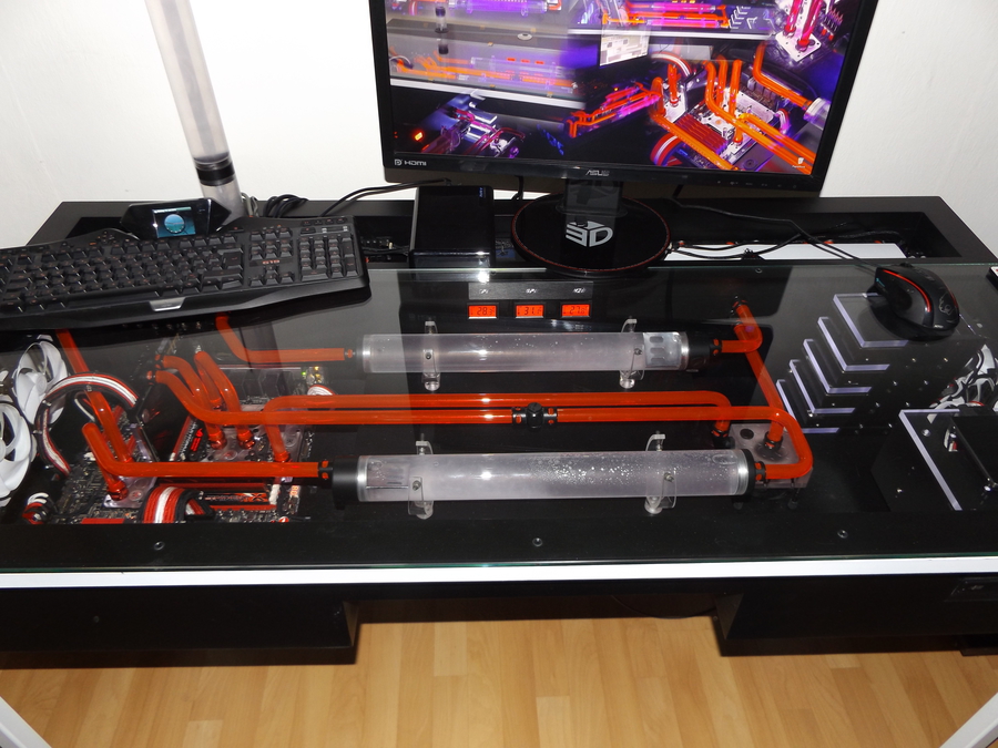

Weiter geht's , hatte viel um die Ohren die Tage und die Hitze hier unten ist unerträglich ;(

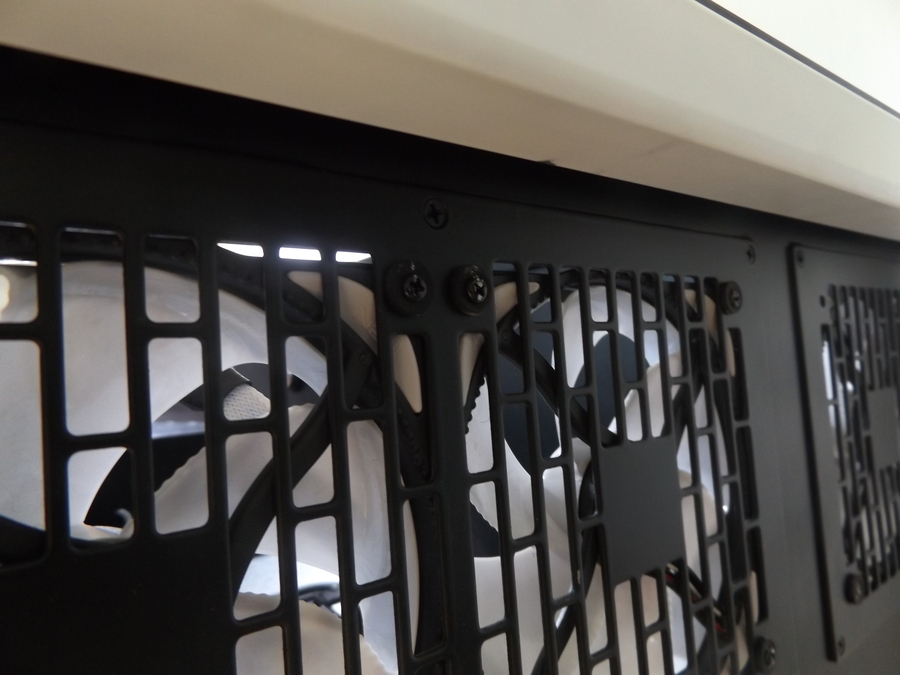

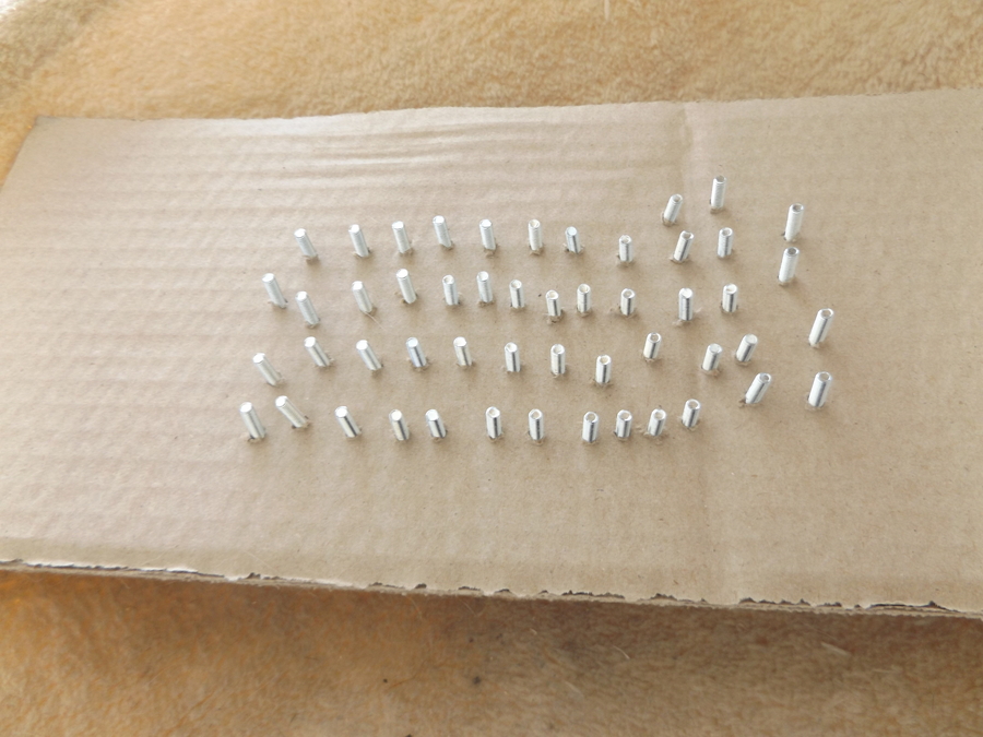

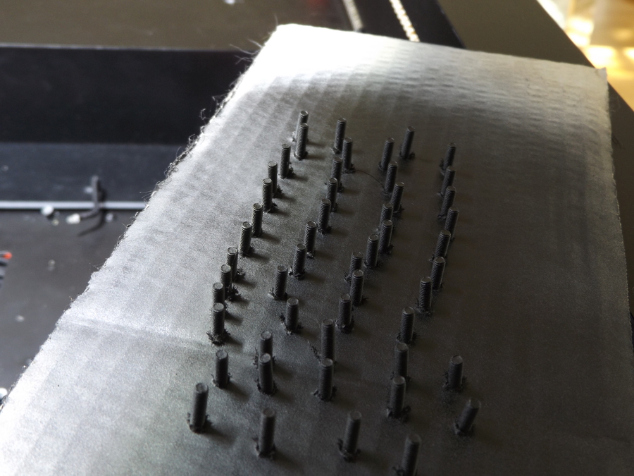

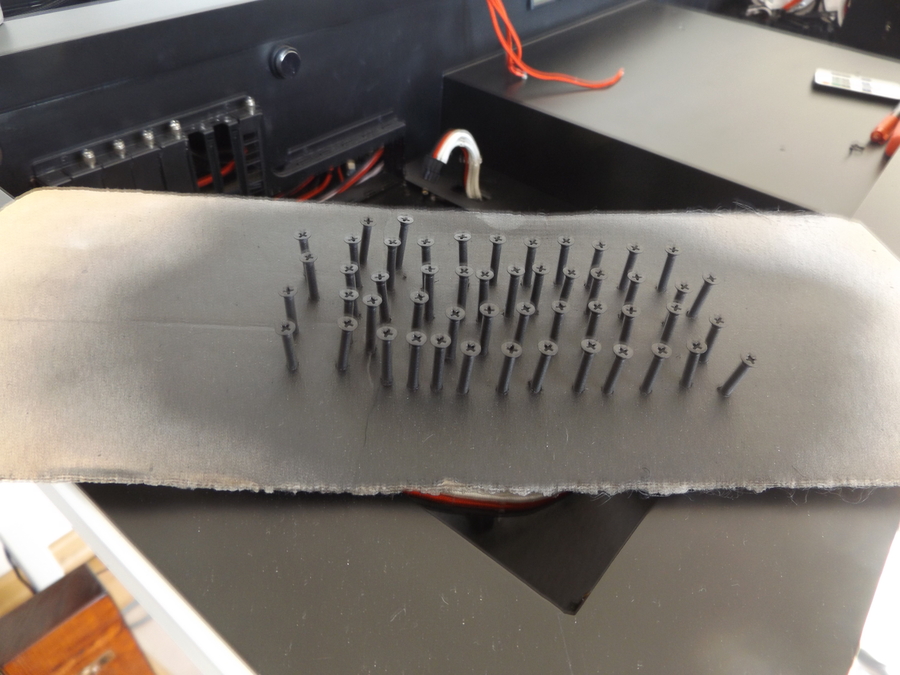

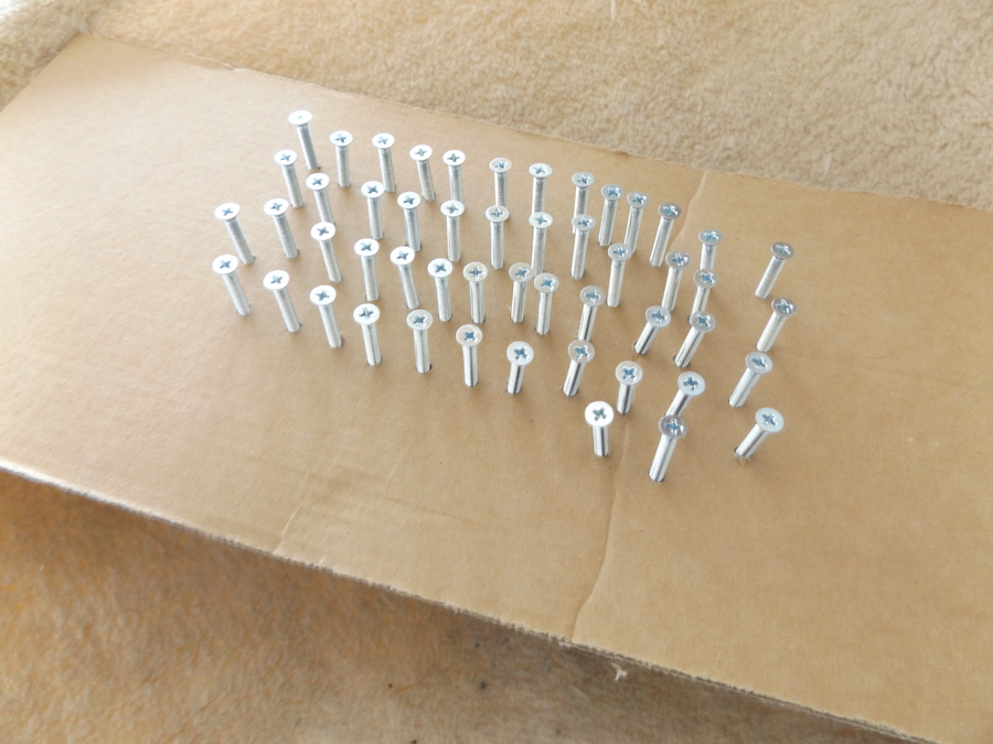

Es hatte mich beim letzten Transport des Tisches, schwer gewundert, warum sich die Wanne, nicht so einfach wie erwartet aus dem Gestell heben ließ.
Es war doch alles genau ausgemessen, die Kratzspuren am Rahmen gaben mir auch zu denken aber irgendwie stand ich auf der Leitung :lol:
Die Schrauben der Ventilatoren waren Schuld
Also mussten erstmal 48 Senkschrauben in der richtigen Länge besorgt werden.
Sie wurden natürlich auch farblich anpassen.
Senkungen in die Blenden brauchte ich zum Glück nicht machen, sie haben genau rein gepasst.

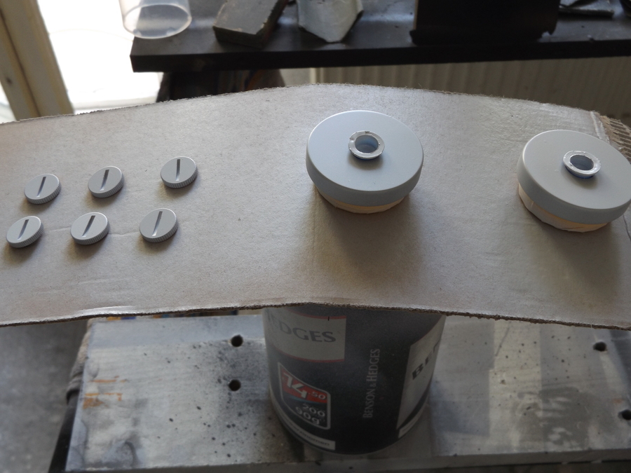

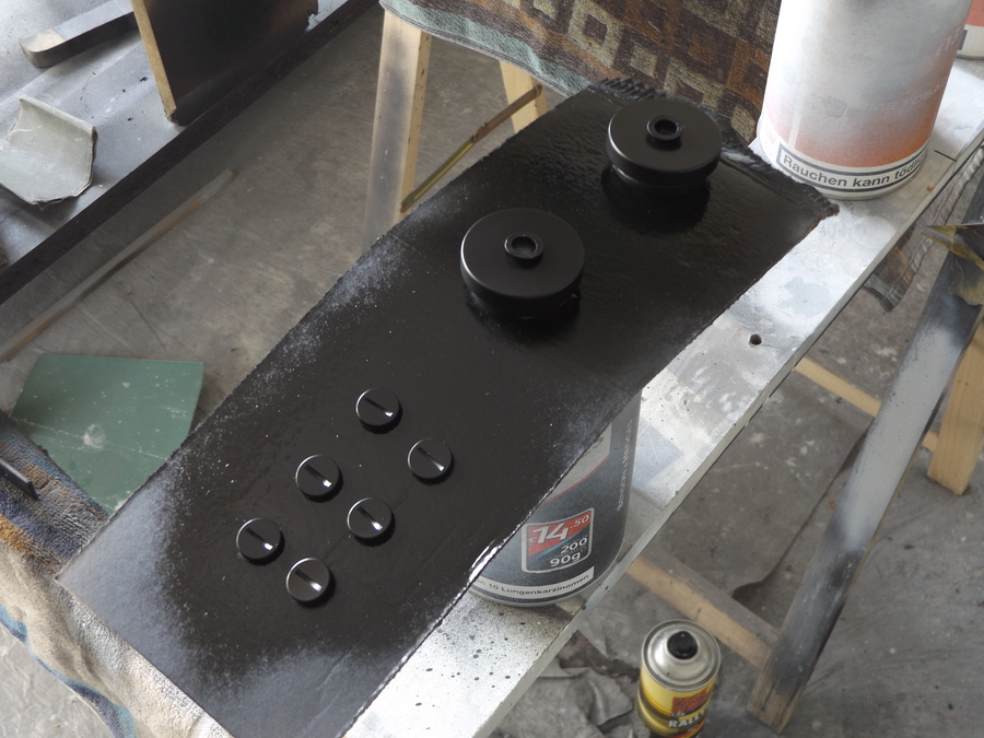

Auch wenn nur wiederwillig aber da das Nickel der AGB´s nicht ins Build passt, musste ich sie auch umlackieren
gleich viel besser
Die Idee der Kabeldurchführung habe ich vom Noctural Hunter, die hat mir sehr gut gefallen.
Da ich alle Kabeldurchgänge der Plexiplatte nochmal überarbeitet habe, wurden dann Rückseitig 3mm Moosgummimatten aufgeklebt und Lamellenförmig aufgeschnitten.
Der Folienbezug wurde in dem Arbeitsgang auch nochmal erneuert.

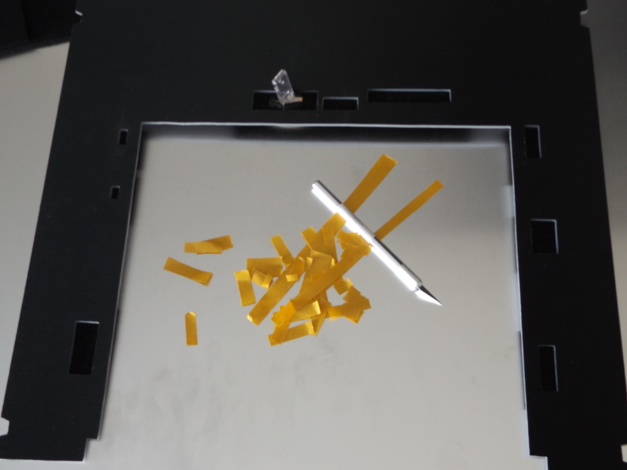

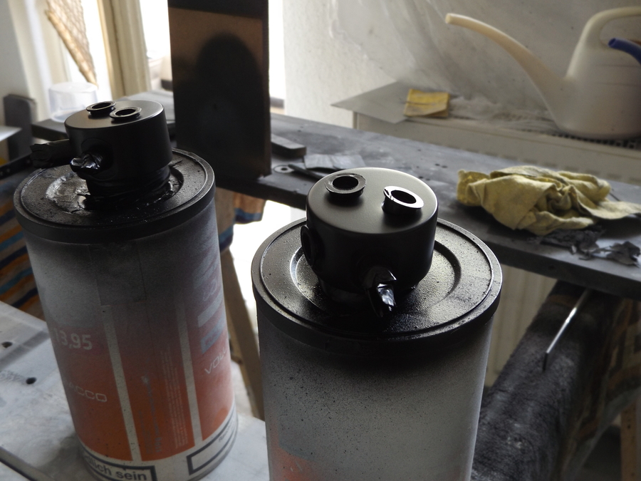

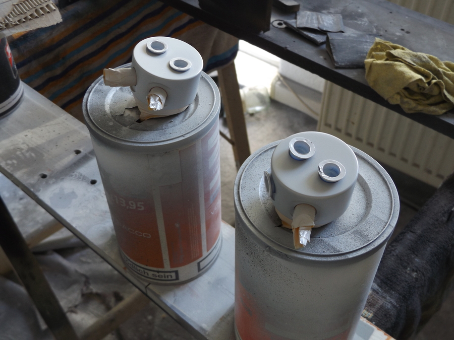

Nachdem ich immer mal eine Woche gewartet habe, ob der Klarlack vielleicht länger braucht zum trocknen, nein nix immer das selbe.
Die Schwarze Farbe ist immer Bomben fest und hart aber sobald der Klarlack drauf kommt weicht es eine der unteren Schichten auf und bleibt weich.
Man kann dann ganz leicht mit dem Fingernagel reindrücken, wie hartes Gummi oder weicher Kunststoff.
Ich habe das Motip Programm jetzt durch und Duplicolor(ich weiß sind beides die selben).
Auf jeden Fall kann ich damit meine Klavierlack Beschichtung abhaken.
Ich versuch es jetzt noch mit einem Glanzlack und wenn das auch Probleme gibt, lackiere ich die Platte Matt.​

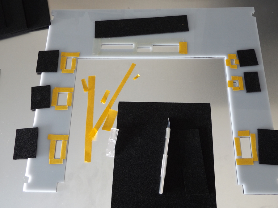

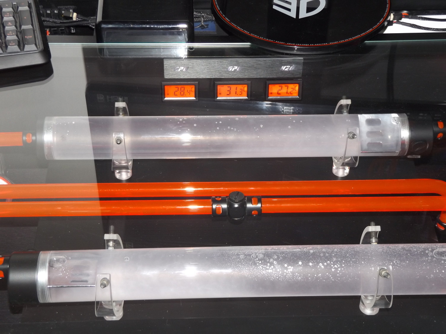

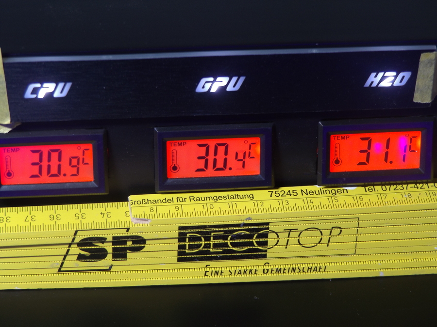

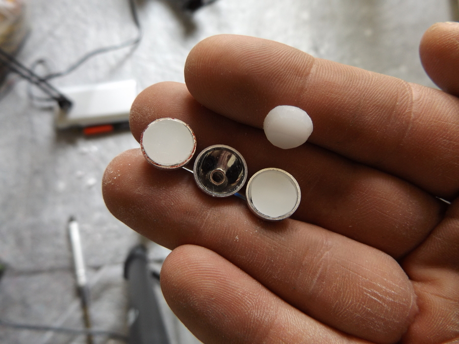

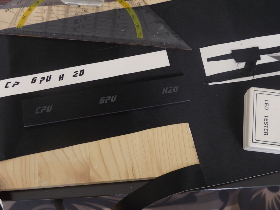

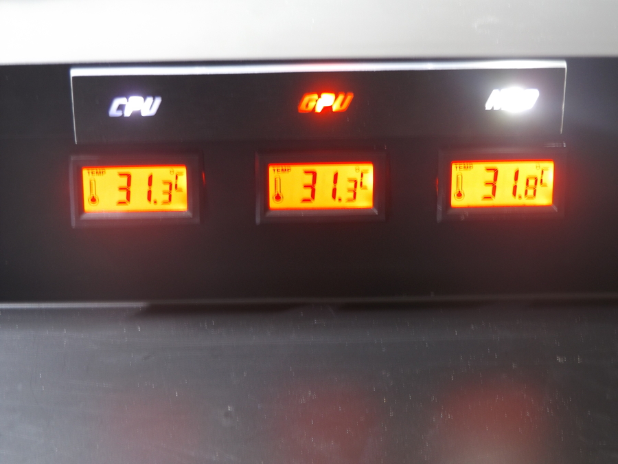

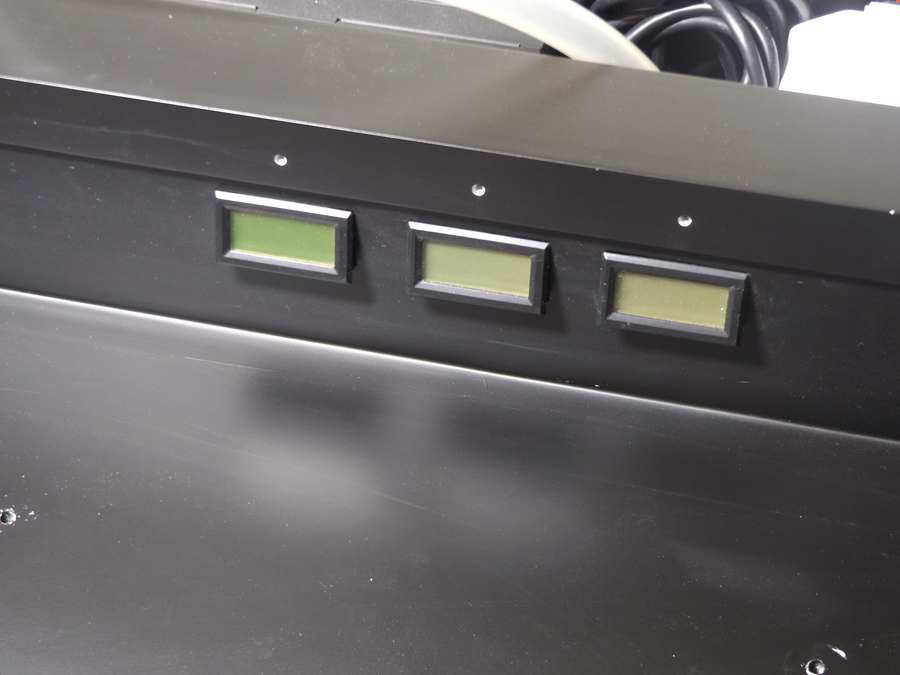

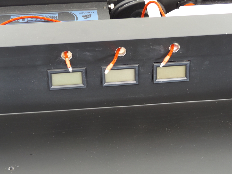

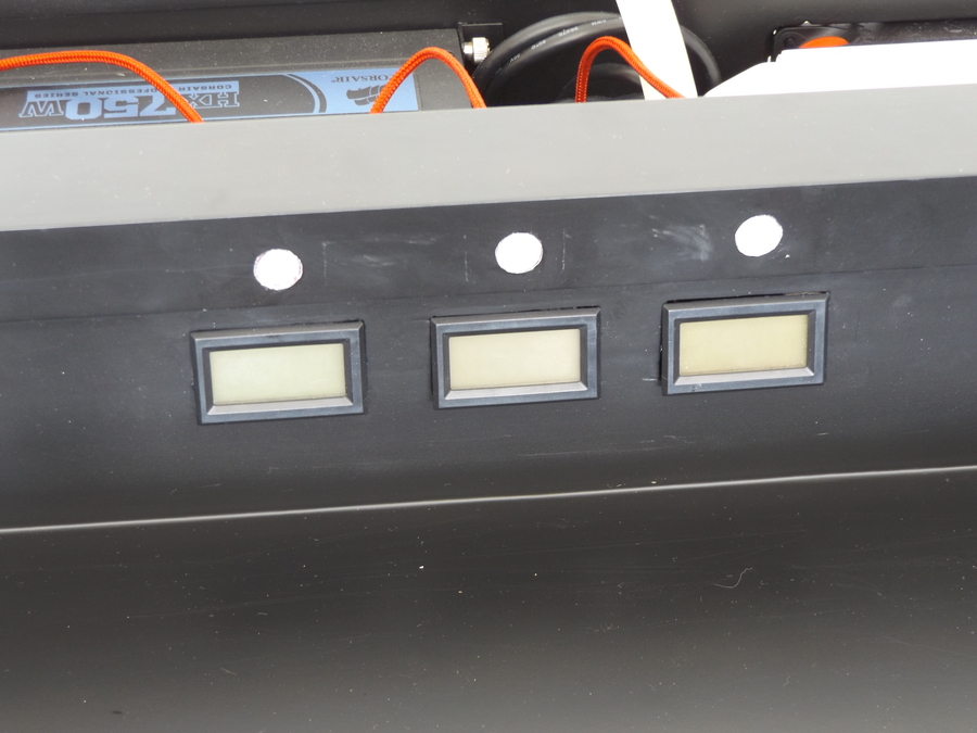

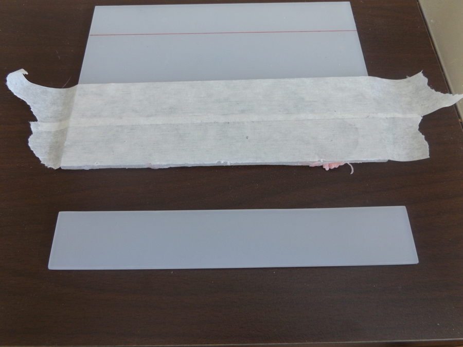

Ich hab mich mal etwas mit einer Beschriftung für die Temperaturanzeigen beschäftigt um eine passende beleuchtete Blende dafür zu erstellen.
Meine erste Idee war eine dünne Acrylplatte zu hinterleuchten.
Vorderseite nur die Beschriftung drauf zu kleben dann Lackieren und das Klebeband wieder entfernen. Bzw. auch umgekehrt,
die ganze Blende mit einer Folie zu beziehen und die Beschriftung einfach nur heraus zu schneiden
Also habe ich mir erst mal lange den Kopf über den Schriftstil zerbrochen und mich dann für den Sonic Font entschieden.
Den wollte ich dann auf eine Folie (für Folienschnitte) ausdrucken um die Buchstaben mit Skalpell auszuschneiden.
Leider fand mein Drucker das gar nicht lustig. Die Folie nehmen und drucken war noch ok. Er hat die Folie leider nur nicht wieder ausgespuckt.
Hat mich nur 2-3 nerven zerreibende Tage gekostet um dann festzustellen das ich die Idee nicht umsetzen kann.

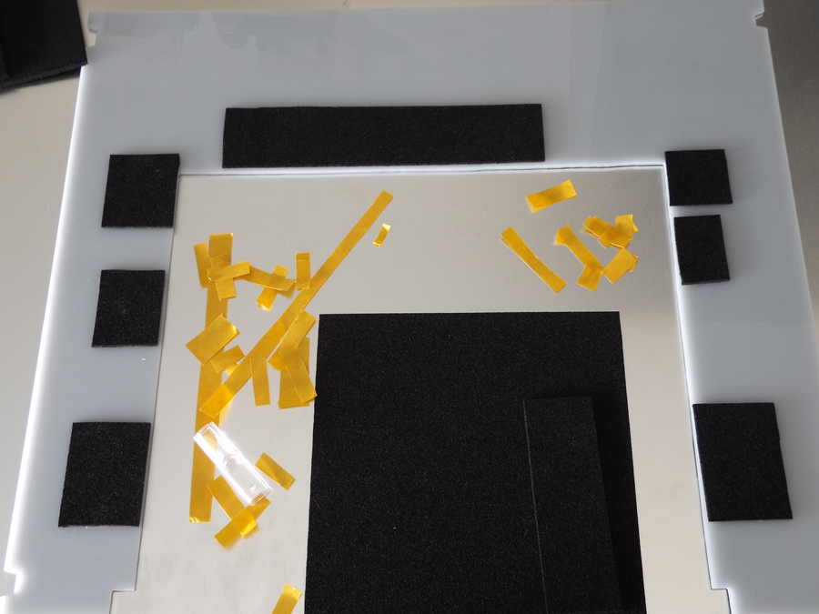

Irgendwann nebenher habe ich die Blende mal zurechtgeschnitten. Material= True LED, Acrylglas 3mm
Ließ sich irgendwie anders schneiden als gewohnt, musste ich danach halt mehr schleifen und polieren.
Dann fiel meine Wahl doch auf einen Plotter.
Leider sind die Geräte nicht unbedingt günstig zu erwerben. 150-160€ war das günstigste und ob das was taugt?.
Gebraucht ging leider auch nix und wenn dann immer noch für 130€.
Also bin ich mal in ein paar Copyshops gerannt.
Der Angestellte hat mir beim ersten mal nicht ganz zugehört und alles total falsch ausgedruckt also durft ich einen Tag später nochmal hin.
Gut, als ich dann alles hatte habe ich die Folie auf die Blende geklebt.

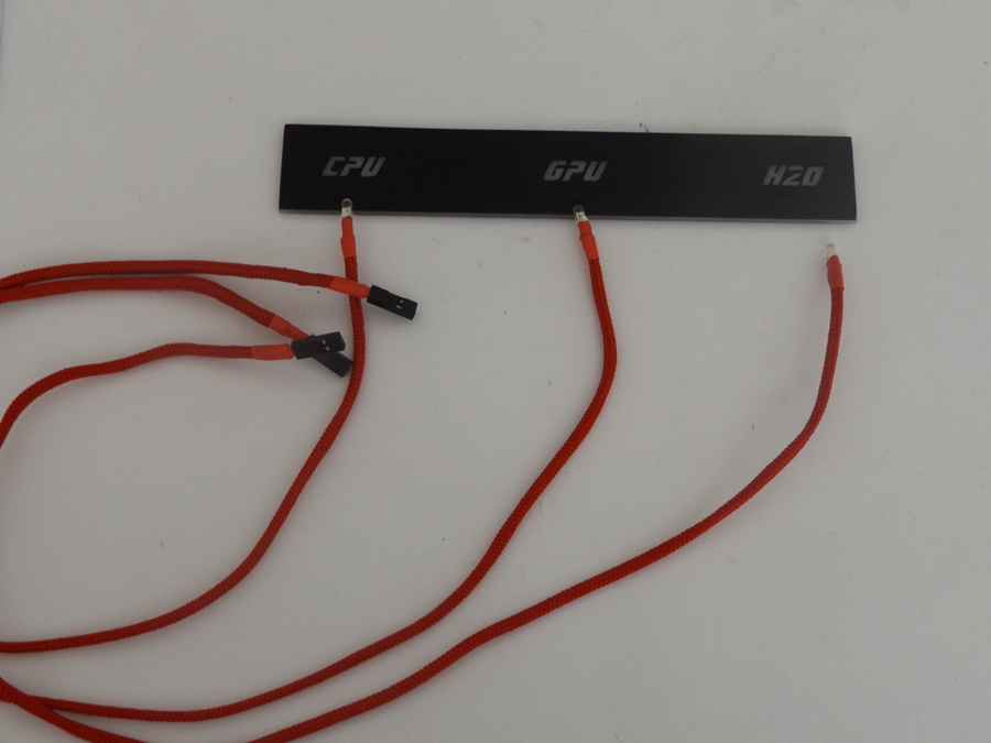

die Led´s dafür gebaut
die Löcher für die LED´s gesetzt
so war dann das Ergebnis
bei der Wahl der LED bin ich mir immer noch nicht ganz sicher
Kaltweiß Rot Warmweiß

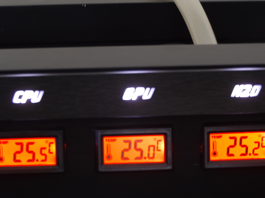

So oder so war ich damit nicht zufrieden, die Ausleuchtung war viel zu punktuel.
Hätte von diesem True LEDglas mehr erwartet.

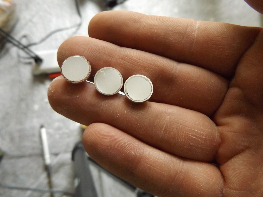

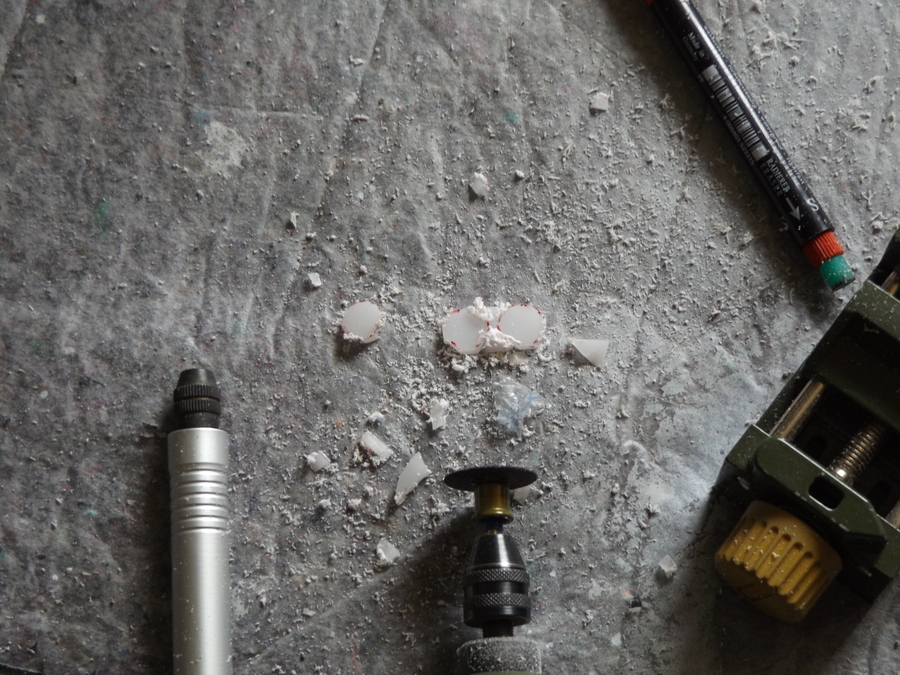

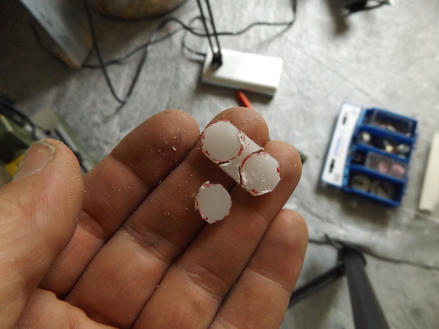

Als erstes habe ich mir Reflektoren besorgt, die das Licht aber auch nicht ausreichend genug gebrochen habe.
Also musste ich mir noch ein paar Linsen basteln die das Licht besser streuen.
In mühsamer Handarbeit entstand dann das hier.
Die Rückseite habe ich etwas konisch zurechtgeschliffen um sie möglichst weit in den Reflektor zu drücken.
Die Löcher über den Anzeigen wurden dann auch dementsprechend geweitet damit der ganze Reflektor nun Platz findet.
Die Ausleuchtung ist nun bedeutend besser als vorher.
So ganz zu frieden bin ich mit dem Ergebnis nicht, weil ich die 3mm Blende einfach noch zu dick finde.
Leider kann ich aus dem Alu auch nicht so viel rausschneiden, weil sonst zu viel Stabilität verloren geht.
Aber wenn trotzdem jemand eine coole Idee hat die einfach mal besser aussieht, würde ich das Risiko evtl. eingehen. 8o​

So, da bin ich wieder. :daumen

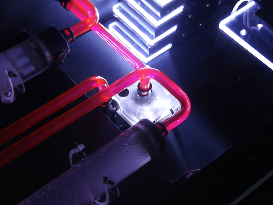

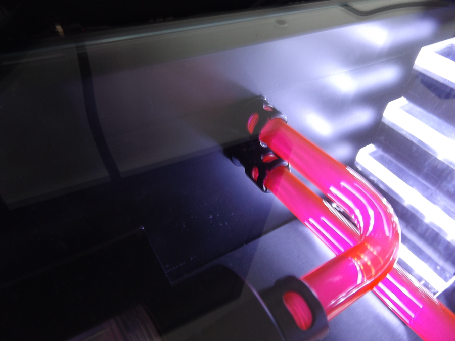

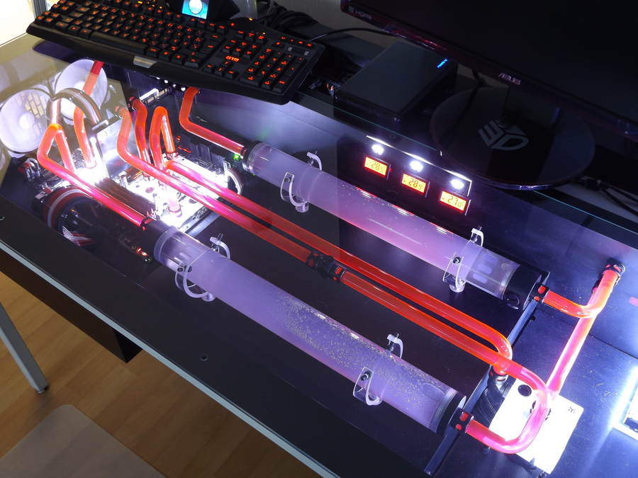

Von Aquatuning kam vor kurzen meine neue Kühlflüssigkeit.
Ich habe mich diesmal für das Aquatuning AT-Protect-UV red entschieden.
839952d1437920765-tagebuch-dreamy-water-der-tisch-die-zweite-fertig-dscf1162g4s5v.jpg
Damit auch gleich ein riesen Dank an Aquatuning.
Vom Farbton wirkt es zwar nicht ganz so intensiv wie das Phobya ZuperZero UV Red,
finde aber es passt besser zu den Acrylrohren und unter UV-Licht reagiert es auch viel stärker. Diesmal sieht man im dunkeln sogar den Ausgleichsbehälter leuchten. :banana:
839953d1437920771-tagebuch-dreamy-water-der-tisch-die-zweite-fertig-dscf11619as32.jpg
839954d1437920791-tagebuch-dreamy-water-der-tisch-die-zweite-fertig-dscf12667kuh0.jpg

Ich habe ganz beiläufig mal eine kleine Abdeckung für die Taster Innenseite gebaut.
Dafür habe ich ein Stück schwarzes 3mm Acrylglas zurecht geschnitten.
839957d1437920810-tagebuch-dreamy-water-der-tisch-die-zweite-fertig-dscf1164lpscl.jpg
839958d1437920817-tagebuch-dreamy-water-der-tisch-die-zweite-fertig-dscf116544sx3.jpg
dann verklebt
839959d1437920823-tagebuch-dreamy-water-der-tisch-die-zweite-fertig-dscf1166ijs6p.jpg
ordentlich geschliffen
839960d1437920831-tagebuch-dreamy-water-der-tisch-die-zweite-fertig-dscf1167rcsdf.jpg
und mit meiner Folie bezogen
839961d1437920839-tagebuch-dreamy-water-der-tisch-die-zweite-fertig-dscf1170fvs7b.jpg
839962d1437920846-tagebuch-dreamy-water-der-tisch-die-zweite-fertig-dscf1172ngsb6.jpg
839963d1437920852-tagebuch-dreamy-water-der-tisch-die-zweite-fertig-dscf1173ils6j.jpg
839964d1437920863-tagebuch-dreamy-water-der-tisch-die-zweite-fertig-dscf1174f1s7t.jpg
hab es noch nicht befestigt, ich werde aber nur ein Stück doppelseitiges Klebeband oder Klettband verwenden

Ich habe noch ein paar Bilder vom Ganzen!
Die Kabelabdeckung ist nun auch endlich fertig, in Schwarz matt, was solls, sieht auch chic aus :D
839966d1437920889-tagebuch-dreamy-water-der-tisch-die-zweite-fertig-dscf1259omuio.jpg
839967d1437920901-tagebuch-dreamy-water-der-tisch-die-zweite-fertig-dscf127083uvk.jpg
sieht iwie aus wie ne Wärmebild Kamera :p
839969d1437920924-tagebuch-dreamy-water-der-tisch-die-zweite-fertig-dscf118702u8s.jpg
839970d1437920930-tagebuch-dreamy-water-der-tisch-die-zweite-fertig-dscf1183wvu7c.jpg
839971d1437920938-tagebuch-dreamy-water-der-tisch-die-zweite-fertig-dscf1179zrud9.jpg
Das wars fürs erste, an einer Kleinigkeit arbeite ich momentan noch, update folgt in Kürze ;)
