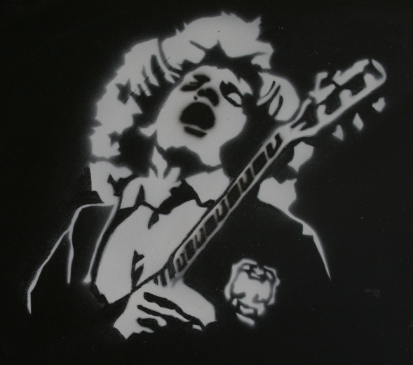

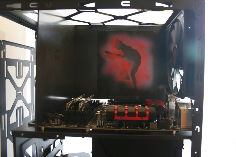

Ein Teil des Motives für den Seitendeckel, Schablone aus Mylar selbst von Hand geschnitten. Hier stört mich der overspray, da muss noch Sprühkleber unter die Schablone, sonst ganz ok, wenn dann auch der schwatte Popel unter der Nase abgedeckt ist. Soll ja schließlich nach Angus Young aussehen und nicht nach Peter Maffay. :D
Das Motiv für die backplate an der Grafikkarte, auch hier hab ich die Schablonen aus Mylar von Hand geschnitten. Zu viel rot, das muss wesentlich dezenter und der Nebel noch ein wenig nebliger :D
Soll dann hinterher in etwas so aussehen (Achtung: fürchterliche Fotomontage)

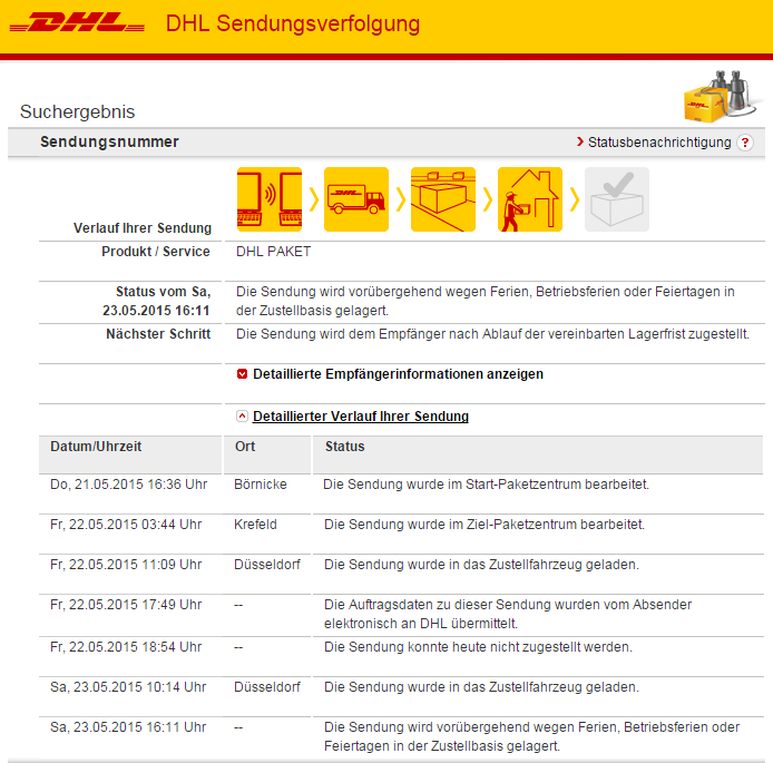

Tja, man mag es kaum glauben... ach, ich spare mir die Worte, hab eh keinen Bock mehr, mich über DHL auszulassen.
Hier die Sendungsverfolgung zu meinen LEDs...
Mein Fazit: Ich werde in Zukunft nur noch dort bestellen, wo alternative Versandunternehmen angeboten werden, außerdem geht gleich noch eine mail an DHL raus, ich erwarte da mal ein statement zu.

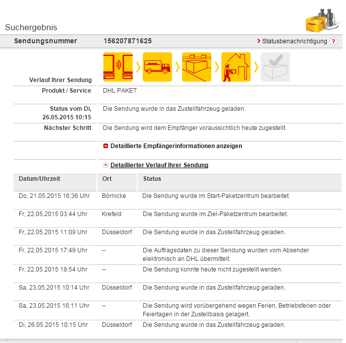

btw: Der Sendungsstatus des Pakets hat sich noch nicht geändert. Eine Beschwerdemail ist am Samstag an DHL raus, Rückmeldung: Haben viel zu tun, kümmern sich aber... naja, wenn sie noch mehr Kunden so bedienen, haben die bald mehr Zeit...
Dafür nimmt mein Paket mit den LEDs einen dritten Anlauf in meine Richtung.
Noch werden Wetten angenommen, welche Ausrede den Idioten diesmal einfällt, damit sie um eine Zustellung herum kommen.

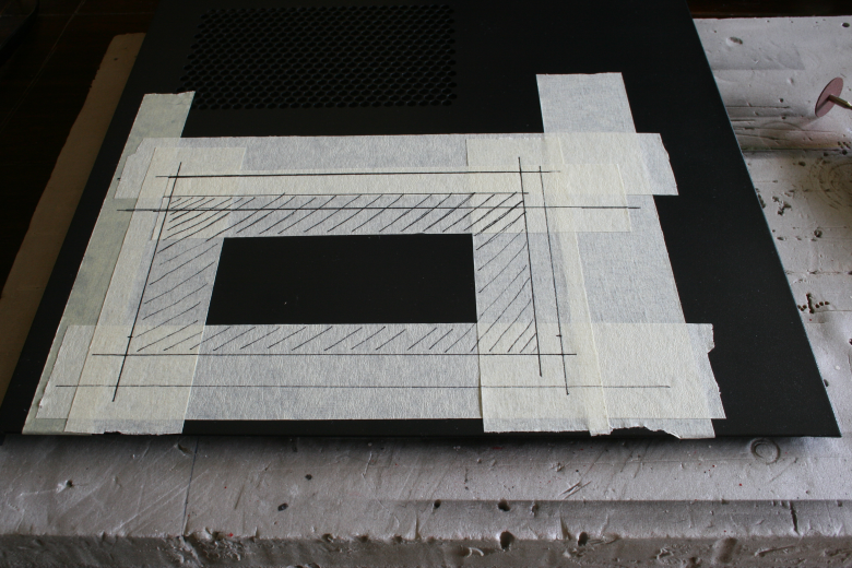

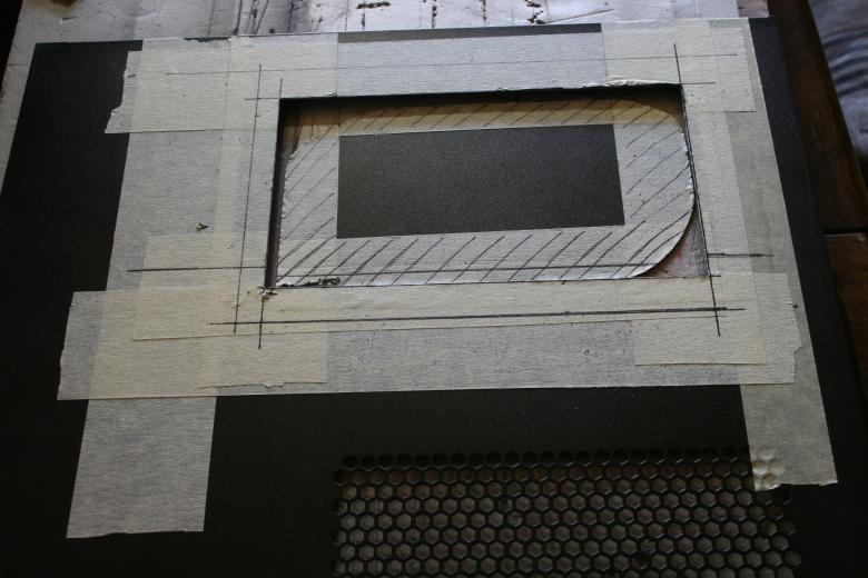

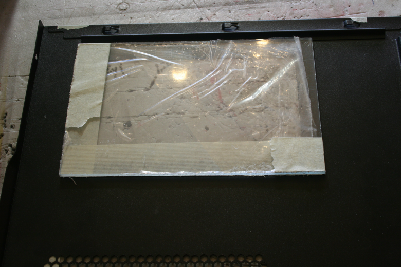

Ich hab mir mal den Gehäusedeckel auf der Netzteilseite vorgenommen, da muss ja schließlich ein Fenster rein, damit man die WaKü und das airbrush auf der backplate der Grafikkarte sieht.
Also, Klebeband druff, 2 mal falsch angezeichnet, dann doch noch das richtige Maß gefunden.
Mit meinem ALDI-Dremel bin ich durch das Metall kaum durchgekommen, also doch die Stichsäge angesetzt und raus mit dem Blech.
Dann das Plexifenster ausgesägt...
...und dann ging beim Bohren der Befestigungslöcher meinem Akkuschrauber der Saft aus.... naja, wäre auch zuviel verlangt gewesen, mal irgendwas in einem Anlauf fertig zu stellen :schief:

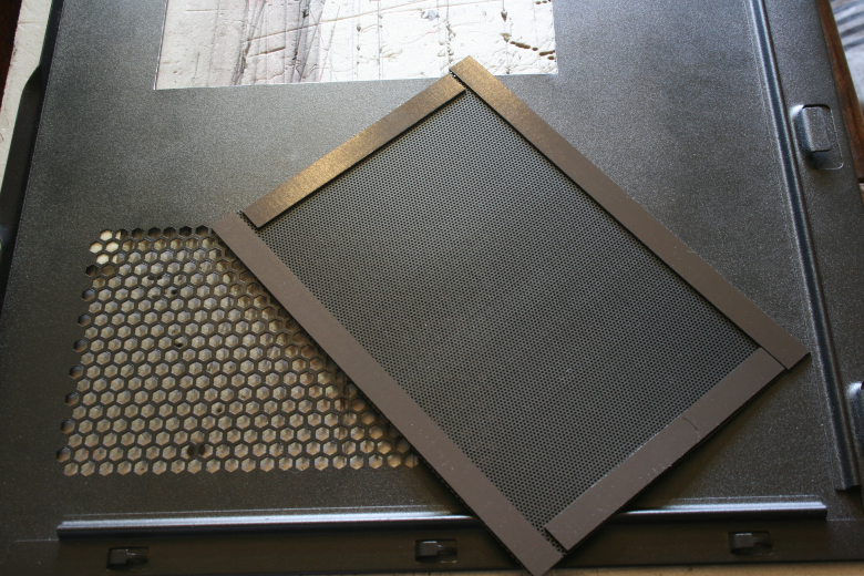

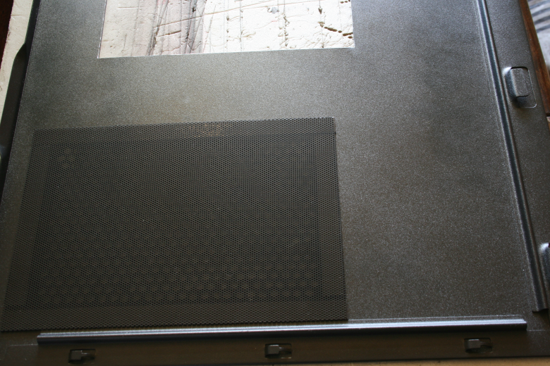

Was mir aufgefallen ist, ist der mit Magnetband befestigte Staubschutz. Das ist ne prima Sache und ein Pluspunkt für das Aeneas. Ich hätte es klasse gefunden, wenn der Schutz an der Front auch mit Magnet befestigt wäre und nicht in Laschen eingesteckt.

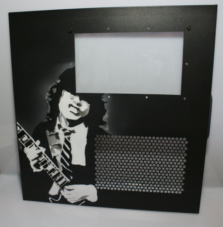

Der Reihe nach:

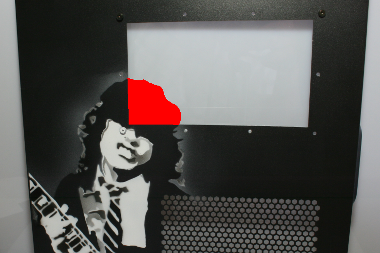

Habe ich oben noch behauptet "2 mal falsch angezeichnet, dann doch noch das richtige Maß gefunden", musste ich nun leider feststellen, dass ich beim Ausmessen die falsche Schablone verwendet habe und das Fenster nun doch zu groß ist...
...jetzt ist euer Rat gefragt...

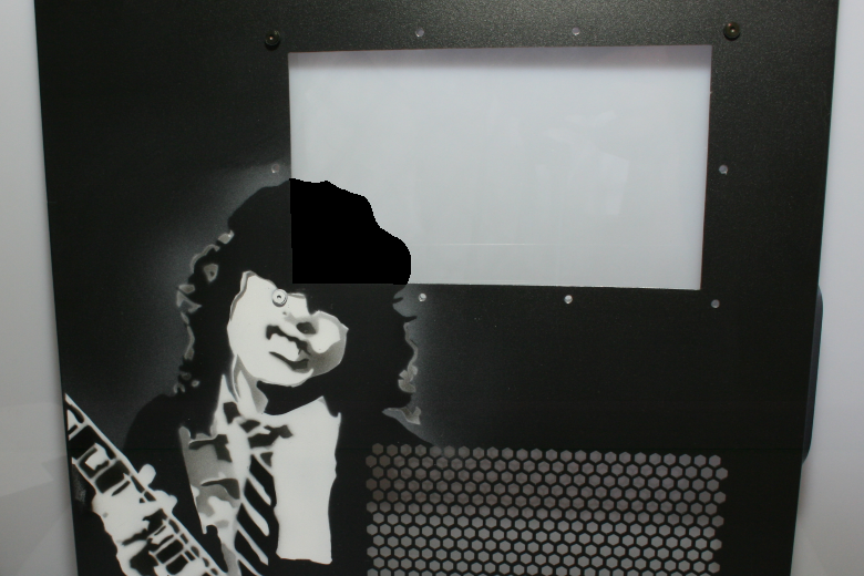

Erstmal ein Foto, von dem fertig gebrushten Seitenteil
Dummerweise hatte ich verpennt, die Kontourenschablone anzulegen, das ist die, die nachher für den leichten weißen Schatten um den Kopf sorgt.
Sieht jetzt ein bisschen doof aus :wall:
wäre mir das eher aufgefallen, hätte ich das Fenster wie im folgenden Bild (roter Bereich) zugeschnitten.
Jetzt überlege ich, ob ich das Plexi in der Form mit Folie bekleben soll, sähe in etwa so aus, wie auf dem nächsten Bild. :wall:
Das kommt davon, wenn man sich überhastet in die Arbeit stürtzt, weil sonst nix zu tun ist.
Also, was tun? So lassen, oder Folie drauf? Ich denke, ich warte, bis das Ding fortgeschritten ist und dann schaumer mal, dann sehmer scho...

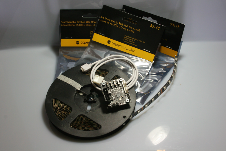

RGB-Streifen, Anschlußkabel und Farbwerk Controler
Damit lässt sich bestimmt schon mal fein spielen. Kann ich nur noch nicht testen, da mangels Kühlung der PC noch nicht läuft...

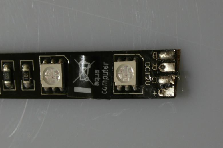

Was mich nur am LED-Streifen wundert, ist die komische Lötstelle... ist das Ding getestet? Dann frage ich mich, warum gelötet und nicht einfach in den beiliegenden Stecker geclipt... oder gebraucht?

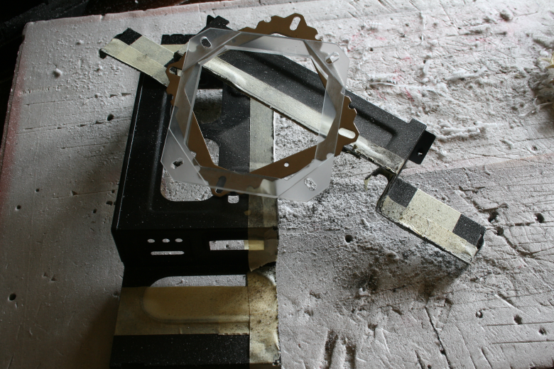

Den 5,25''-Schacht habe ich mal eingekürzt, da findet dann die Lüftersteuerung Platz drin.

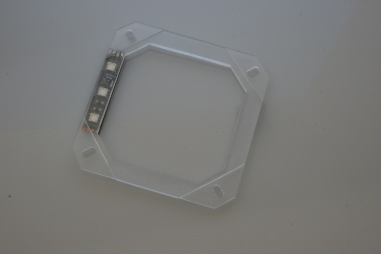

Als ich gestern Abend die LEDs ausprobiert hab, fiel mir auf, dass die immer in 3er-Gruppen teilbar sind und eine Gruppe passt genau unter den Schenkel der WaKü-Halterung. Hmmmm... ich liebe Plexi, gedünstet mit etwas Ketchup... ach nee... das war die Nachbarskatze... falsches Thema
Also, Pumpenhalterung aus Plexi nachgebaut
und dann gleich mal nen Beleuchtungstest gestartet. (Die LEDs liegen nur zum Test lose drunter)

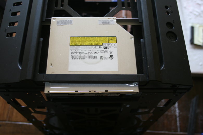

Als ich dann einmal in Schwung war, hab ich auch gleich nen Platz für's Laufwerk gefunden und Den Deckel und die Frontabdeckung ein wenig angepasst.
(Auch das LW liegt nur zum Test drin, der Aluwinkel dahinter soll später als Halterung dienen.)

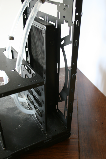

Und wie das so ist bei alten, dicken Männern - einmal in Schwung geraten, sind sie kaum noch zu bremsen.

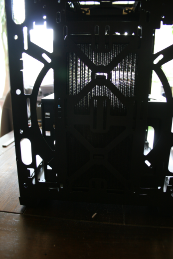

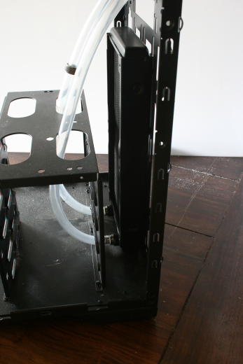

"Drieß jet op de fehlenden Röhrkes, kick ma, ob dä Radi passt." flüsterte meine zehnte innere Stimme, die kurzzeitig aufhörte zu Flöten (kleiner Insider :D)
Also, Dremel und Feile ausgepackt und die Durchlässe für die Schläuche gefertigt.
Resultat: Radi sitzt, Schläuche passen.
So, der dicke Onkel Haggie ist zufrieden. endlich geht's mal bißerl voran, wird ja immer knapper mit der Zeit.

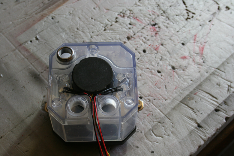

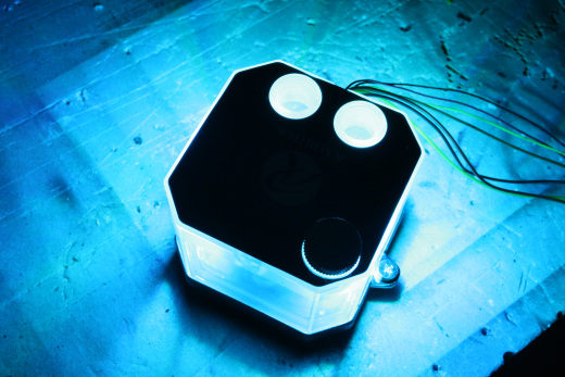

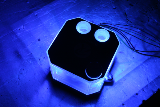

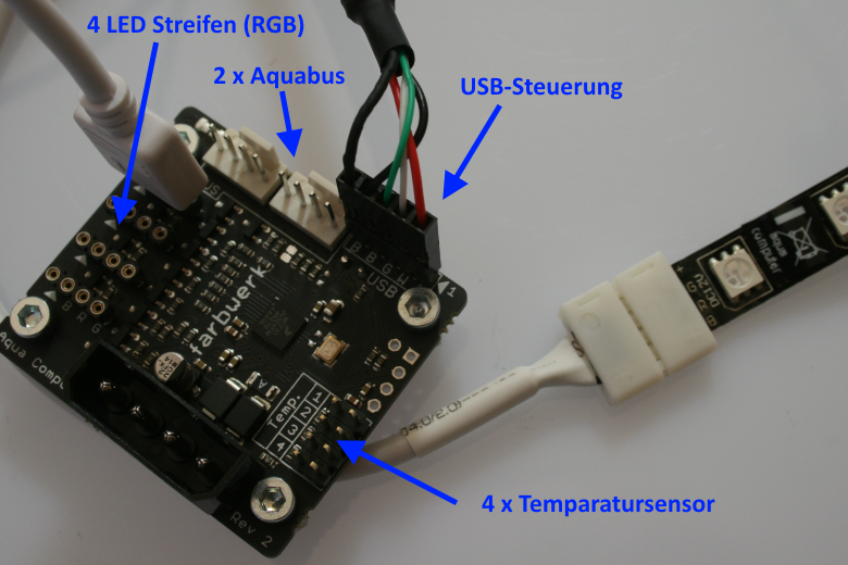

Mann, war ich fleißig... nach dem ganzen Plunder aus dem letzten post habe ich mich noch um die Pumpe gekümmert.

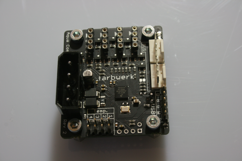

Schließlich habe ich jetzt ein schönes Steuergerät, was die Temperatur farbig anzeigen kann, dann soll doch auch die Pumpe in farbigem Glanz erstrahlen.

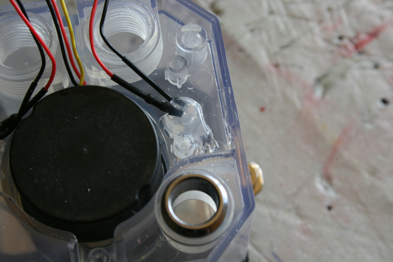

Als erstes mal den Aludeckel ab:
Was sehen wir? Noch mehr Heißkleber...

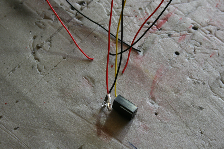

Also erstmal die LEDs rausgeporkelt, die Kabel aus dem Stecker befreit und die selbigen dann nachgecrimpt. Da habe ich mich wieder mal gefreut, dass ich bei Nils noch auf Vorrat bestellt hatte, u.a. die Crimpzange.
MDPCX hat immer noch zu. Ich habe irgendwo gelesen, dass es Nils gesundheitlich umgehauen hat. Von hier aus mal die besten Genesungswünsche, ich hoffe, du kommst bald wieder auf die Beine!

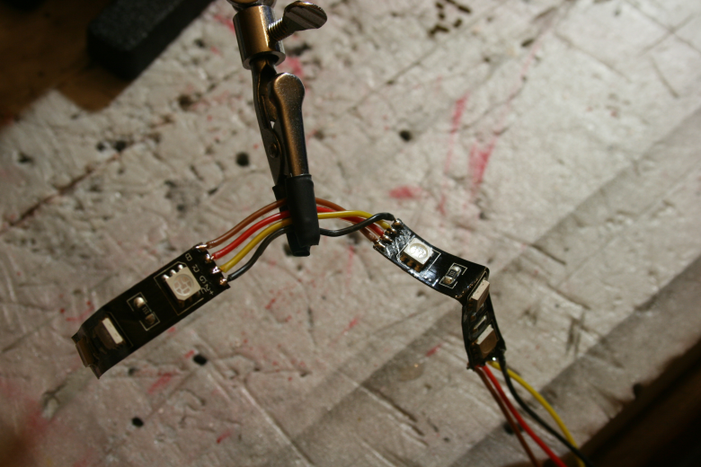

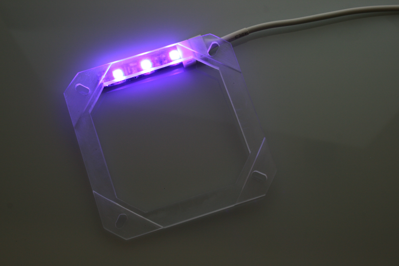

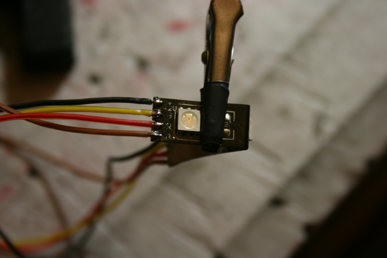

So - und hier kam ich zur nächsten Hürde. Zu wenig Platz im Pumpengehäuse für eine Dreierreihe der LEDs, sobald ich eine abgeknipst hatte, funktionierte das Zweiergespann nicht mehr.
Blieb also nix anderes über als die Sache zu knicken... nee, nicht den Umbau, den Streifen. Dann die Drähte angelötet und hier setzte mein Elektronikerherz mehrere Schläge aus.

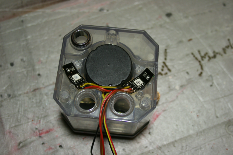

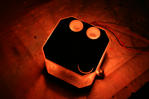

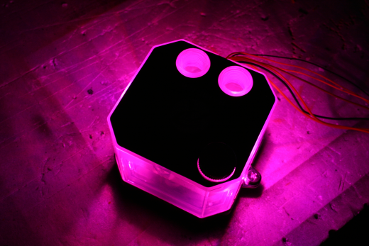

4 Anschlüsse: +12V, R, G, B - 4 Drähte: schwarz, rot, gelb, braun... RGB - rot, gelb, braun, lässt sich leicht merken. Nun hatte ich aber nur noch schwarz für die +12V... schwarz an plus...:ka: Naja, was soll's, ran an die Lötpunkte.
Dann die beiden Streifen miteinander verbinden...
...und dann irgendwie ins Gehäuse quetschen.
Deckel druff und Testlauf starten. Und was soll ich euch sagen? Et lüppt! Und et sütt joot us! Äh... Düsseldorfer Platt... sorry :D
Es läuft und es sieht gut aus!
