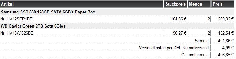

Kleiner Zwischenstand
momentan heißt es warten auf den Postman
hab gerade die Festplatten bestellt ;)
Am Mittwoch oder Donnerstag kommen dann die Bilder von der Bescherung ... muss aber erstmal meinen PC neu aufsetzten
ihr seht ja schon SSD und so :devil:
