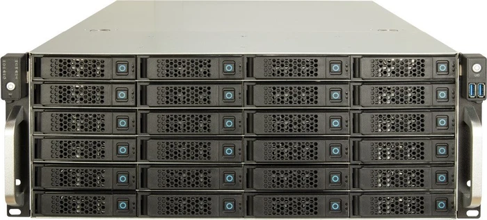

nächstes Jahr wird wohl dieses Gehäuse gekauft
geizhals.de
da passen dann 36 platten rein
Inter-Tech IPC 4U-4736 ab € 784,95 (2025) | Preisvergleich Geizhals Deutschland
✔ Preisvergleich für Inter-Tech IPC 4U-4736 ✔ Produktinfo ⇒ Extern: 36x 2.5"/3.5" Hot-Swap • Intern: 2x 2.5" • I/O: 2x USB-A 2.0 (480Mb/s) • PCI-Steckplätze: 7… ✔ 19
