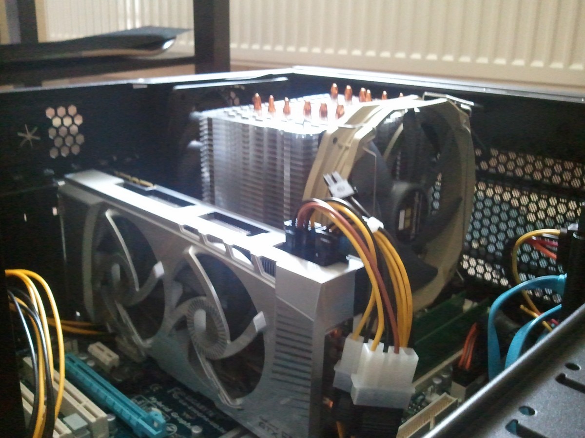

Aber passt bei dir der Macho rein? Weil hab selber den True Spirit 120 Rev.A und der kommt bei mir schon fast am Fenster an :what: Und der Macho ist ja gleich noch bissel höher als der True Spirit 120. Hab an meinem Macho auch mal versucht nen 120-er Lüfi zu montieren, da der originale ja sehr gross ist, war aber ne recht mühsame und vorallem nicht gut haltende Sache. Sah mir dann aber irgendwie zu beschissen aus, weshalb am Ende der stock Lüfi dran bleib :-)

Nee du, nicht der True Spirit 120M, der ist kleiner. Der True Spirit 120 Rev.A ist höher, gleich wie der alte Cogage True Spirit: DeXgo - Thermalright True Spirit Luftkühlung-Review / Testbericht. Der kommt auf knapp 160mm Höhe (die Angabe in der Review stimmt wohl nicht ganz, denn laut Thermalright hat nur der Kühler 156mm Höhe: Ultimate CPU Cooling Solutions! Thermalright -> evtl. ist es mit Lüfi 160mm). Der Macho kommt ja ohne Lüfi auf 162mm, mit noch bissel höher. Wollt erst auch den Macho ins Shinobi packen, hab mich dann aber für den True Spirit entschieden und den Macho ins Midgard gepackt :-) Kann sein, dass wenn du den Lüfi so weit möglich nach unten drückst, dass es dann passt. Aber ne 100% Garantie geb ich(!) darauf nicht, da ist es mir etwas zu unsicher :-)
Edit: Guck, diese Version hab ich: http://www.heise.de/preisvergleich/thermalright-true-spirit-120-rev-a-bw-a854462.html. Ist im Prinzip derselbe wie der alte True Spirit, einfach mit nem anderen Lüfi. Da wird auch 160mm als Höhe angegeben, beim Macho Black 162mm. Vermutlich reicht es schon, wenn auch bissel knapp. Aber denke mal, dass die 2mm keinen so grossen Unterschied machen :-)

Hehe, naja, von locker ist da weniger ne Spur ;-) Hab grad extra für dich mal nachgemessen: wenn man den Lüfi so montiert, dass die längere Seite von links nach rechts geht und den Lüfi soweit möglich nach unten schiebt, dann passt es. Weiss nicht, ob du schon die Abmessungen vom Lüfi gesehen hast, denn der ist nicht an allen Seiten gleich breit: 140 x 152 x 26,5 mm.
Hier kannst übrigens sehen, wie "locker" es passen dürft: http://www.computerbase.de/forum/attachment.php?attachmentid=249216&d=1315990553 -> Quelle ist ein Thread bei CB, wo ein User den Kühler eingebaut hat: Bitfenix Shinobi + Thermalright HR-02 Macho? - ComputerBase Forum. Würd sagen: haaaaarscharf, bündig zur Gehäusekante :-) Sollt also gehen und auch wenn es ne leichte Berührung gibt, ist dies ja nicht sooo schlimm ;-) Was ich dir aber noch empfehlen kann, wenn du nicht gerne andauernd das Case vom Staub befreien willst: an der Öffnung im Fenster nen Filter ranpappen (z.B. nen DEMCIflex, so einen hab ich ran gemacht). Hat bei mir nen ordentlichen Unterschied gemacht, was den Staubangriff betrifft.
