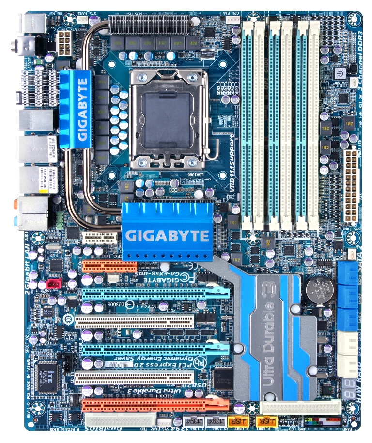

Hallo, ich möchte gerne 2 GTX 470 im SLI laufen lassen, bloß ich bin mir nicht sicher, welchen Durchlauf-verbinder ich nehmen soll. Die Karten sollen in Reihe durchflossen werden.
Die Karten werden mit einen EK-FC470 Wasserkühler bestückt und liegen in den oberen BLAUEN Slots: --> http://www.pcgameshardware.de/screenshots/original/2008/10/ex58ud5qo8.jpg
Ich habe ausgerechnet, das ich 33mm zwischen der Unterkante des oberen Kühlers und der Oberkante des unteren Kühlers habe... ODER ?
Ich wollte die mit 2x 16/10 Schraubanschlüssen verbinden mit ein Stück Schlauch, bloß zusammen sind die knapp 40mm hoch und das wohl zuviel.
Welchen kann ich da nehmen ? Den z.B ? Aquatuning - Der Wasserkhlung Vollsortimenter - Phobya Variabler SLI/Crossfire Verbindungsnippel G1/4" - 1 Slot - vergoldet Phobya Variabler SLI/Crossfire Verbindungsnippel G1/4" - 1 Slot - vergoldet 64098
oder ist der zu kurz oder zu lang ?
Ich bin im Moment etwas Ratlos...

das ausgesuchte Verbindungsstück dürfte eigentlich passen, wie dein Bild zeigt, ist ein Slot dazwischen frei und dafür ist es gedacht (1Slot überbrücken)

Also bedeutet es, das ich ein " 1-Slot " Abstand habe ?
AW: Suche ein SLI Verbinder, bloß welchen ?
ja, würde ich so sagen.
Wenn du dir das Produktbild von dem silbernen 1-Slot Anschluss anschaust, siehst du, dass genau 1 unbelegter Slot zwischen den Grakas ist, wie bei dir :daumen:

Ich glaub du bräuchtest 2 Slot...
1 Slot wär wenn die blauen direkt nebeneinander wären.

Ok, habs herausgefunden. Laut Aquatuning brauch ich definitiv ein 1 Slot Verbindungsnippel.
Trotzdem danke !
Die Slot-abstandsbezeichnung ist entscheidend für jeden Slot zwischen den Karten, d.h. wenn dazwischen ein Pcie1x und ein Pci ist dann braucht man ein 2Slot. Bei einem Slot dazwische nur ein 1 Slot usw...(so wie bei mir )

Ok, sorry, dass ich was falsches angenommen hab, allerdings müsste es dann auch 0 geben oder?
Theoretisch ja, praktisch dürfte das so selten nachgefragt werden, dass es niemand kauft - kaum ein Board hat überhaupt Slots so dicht und wenn dann muss man sie erst bei Quad-CF so bestücken, was wiederum so gut wie gar keiner nutzt und selbst dann sind oft nur zwei Karten so nah beieinander, so dass man sich anders behelfen kann. (Oder einfach AC-Kühler und den bis-7 Link verwenden)

Wenn die Karten so weit auseinander währen, hätte ich es gemacht. Aber da ist kein Platz zwischen den Karten...:(
Der Abstand zwischen den Kühlern ist ca 33mm (1/4 Zoll Gewinde zu 1/4 Zoll Gewinde) und die beiden Anschlüsse um per Schlauch zu verbinden sind 2x17mm (ohne Gewinde)
