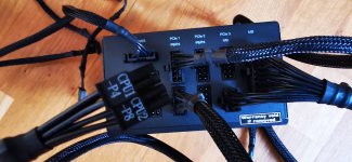

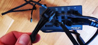

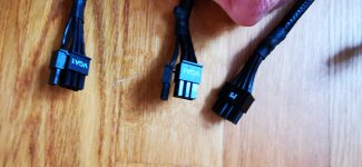

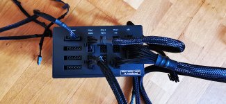

Ich stell mal ein Foto rein, ob das so in Ordnung ist.
Alleidings weiss ich nicht wozu das Kabel mit der Aufschrift P8 gut ist und das Kabel VGA 1 das 2 Anschlüsse hat.

Ich lass mich gerne berichtigen: Dein MB hat den 20+4 Anschluss und noch nen 4Pin (P4) oder 8Pin (P8) Anschluss. Der P8 wäre für den 8Pin. Wieviele Pins / Stromanschlüsse hat deine GraKa bzw. welche Graka (Hersteller / Typ) hast du?
Die GraKa steckst du mit einem 6+2 PCIe Kabel an PCIe 2 beim NT an.
BTW: Lass dich nicht von den vielen Kabeln verwirren. Der Vorteil von einem vollmodularem NT gegenüber einem NT mit allen Kabeln vorinstalliert ist, dass du nur die Kabel benutzt, die du wirklich brauchst.
Du siehst auch, dass jeder Stecker nur an einer bestimmten Position passt.
Daher kannst da nicht viel Falsch machen.
Die obere Beschriftung ist für die obere Steckreihe und die untere Beschriftung für die untere Steckreihe. Die Anschlüsse für die Grafikkarten bestehen aus 6+2 und die von der CPU aus 4+4. Wobei hier auch ein Kabel mit 8-Pin mit dabei ist. Das Ganze soll so modular sein, sodass es mit jedem System passen wird. Denn es gibt Mainboards (CPU-Spannung) mit 4-Pin, mit 8-Pins, mit 8 + 4-Pins und auch 8+8 Pins. Dann nimmt man dazu, was man benötigt. Zum Beispiel mit 8+4 Pin, dann wird halt ein 4-Pin nicht mit eingesteckt und seitlich stehen gelassen.
Gleiches gilt mit der Grafikkarte, dann wird mit 6 Pin der 2 Pin einfach daneben wegstehend gelassen. Es gibt aber auch Grafikkarten mit 2x6 Pins oder mit 2x 8Pins, mit 3x 8 Pins oder auch gemischt mit 8+6 Pins usw.
