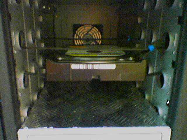

Ich habe jetzt testweise mal XT1024s Variante probiert, leider ist die Fstplatte im idle lauter als der Rest der Hardware...http://extreme.pcgameshardware.de/members/70745-xt1024.htmlhttp://extreme.pcgameshardware.de/members/70745-xt1024.html

Entkoppelt einbauen und durchgehend laufen lassen dürfte die beste Variante sein.
Allein die Luftverwirbelungen eines langsam drehenden Lüfters sind lauter sind als die Rotationsgeräusche eine 5400 rpm Festplatte. Vielleicht erzeugt dein Gehäuse Resonanzen?
Habe grade mal getestet. Alle Lüfter aus außer CPU (BeQuiet Silent Wings PWM auf 1000 rpm), Netzteil (Bequiet 830 rpm) und Graka (XFX Radeon 6950 Doppelt-Axial - langsam drehend).
Der Unterschied zwischen 5400 rpm HDD (Samsung HD204UJ) an und aus ist grad so wahrnehmbar - wenn man ganz genau hinhört und den Kopf neben dem Gehäuse hat.
Wenn du also bei dir das Rotationsgeräusch deutlich wahrnehmen kannst, muss der Rest deines PCs nahezu lautlos sein oder dein Gehäuse erzeugt deutliche Resonanzen. Also HDD entkoppeln...
