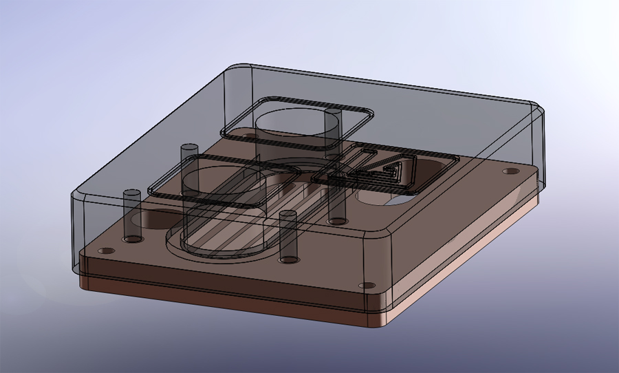

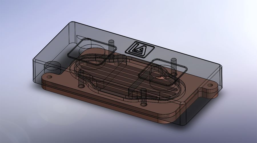

Hier geht es in den nächsten Tagen munter mit einer kompletten Sammlung Kühler los, die wir für unseren Kolleschen nemetona fertigen. Text folgt natürlich auch, aber zunächst gibt es ein paar Bilder, damit er sich von den fortschreitenden Arbeiten überzeugen kann. Zu Gunsten des Durchflusses haben wir uns wieder zu einer Maximierung hinreißen lassen, sodass wieder rund 90% eines Schlauches mit 10mm Innendurchmesser erhalten bleiben. Sicher nicht unbedingt ein Muss, aber Engstellen wird es noch geben. ....dazu aber bei den anderen Kühlern mehr.
So, Feierabend. Die Chipsätze sind jetzt abgedeckt und zum Glück doch gut realisierbar geworden.

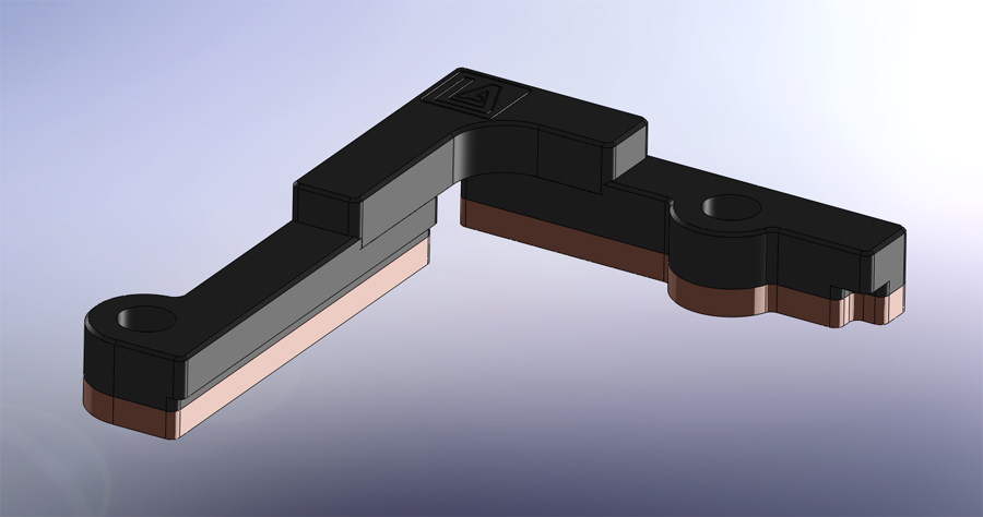

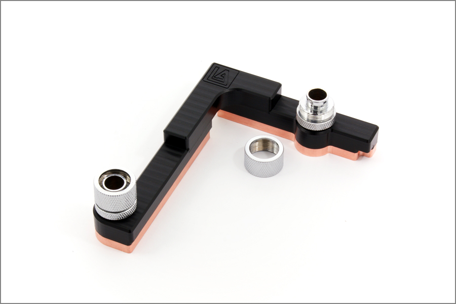

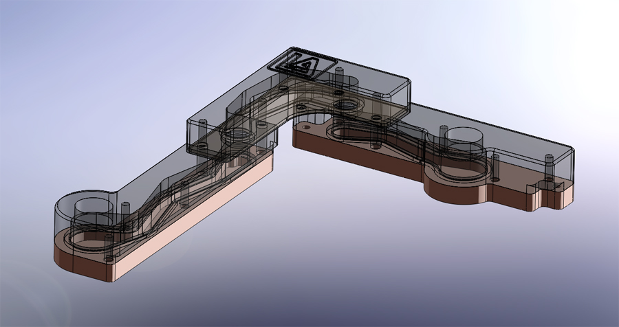

Es scheint so, als wenn die Arbeiten sich wirklich dem Ende neigen. Nach vielen Stunden des Tüftelns, sind nun auch die Spannungswandler um den CPU-Sockel mit Wasser versorgt. Die generell schon minimalen Platzverhältnisse steigern sich bei diesem Board auf der linken Seite zu gerade einmal 13mm Breite, auf denen der Kanal, ein Dichtring und nebenbei noch eine Verschraubung untergebracht werden muss. Das Ergebnis ist für die Platzverhältnisse gut, eine kleine Engstelle bildet dieser Kühler im Kreislauf aber dennoch. Mit seiner Laing wird nemetona aber auch hier das kühle Nass zufriedenstellend durchdrücken.

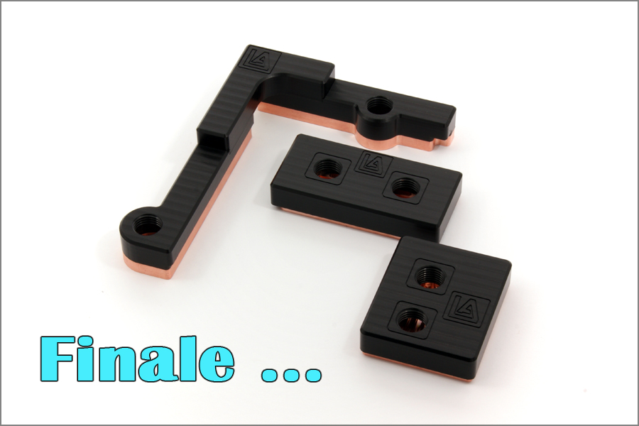

Nach langem Warten und einigen Problemchen ist heute nun endlich das Finale eingeläutet worden. Die Kühler sind fertig und warten nun darauf, von nemetona weiß lackiert zu werden.
Einmal in voller Größe - die heiligen 3 Kühler (...oder waren es Könige?)

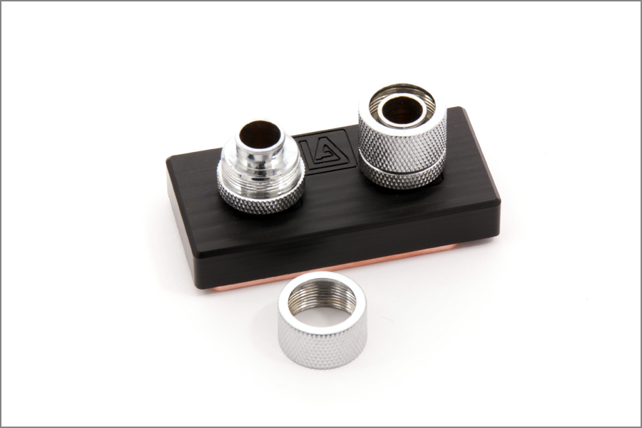

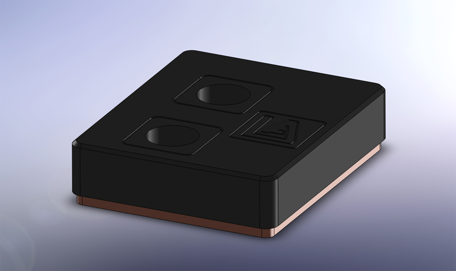

Der Chipsatzkühler (...die ehemalige Northbridge)

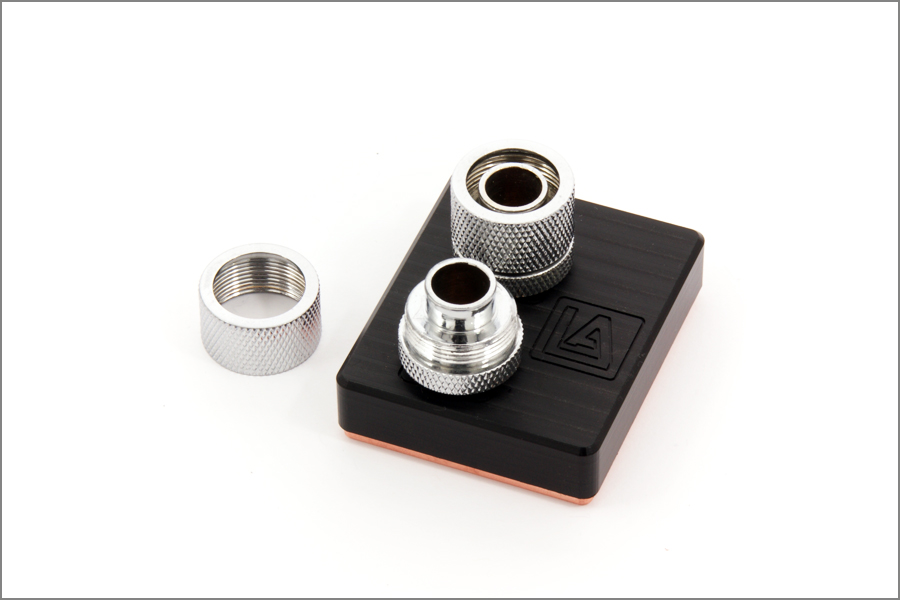

Der Kühler für den SATA-Chip (...die Rückseite hat mehr Löcher wie der Grand Canyon)
Der wohl schmalste Spannungswandler-Kühler (...teilweise nur 13mm breit)
Und da Ordnung natürlich sein muss, sind alle drei Einzelteile in einer Richtung geschlichtet.
