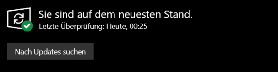

- Alle Treiber aktualisiert
- BIOS aktualisiert
