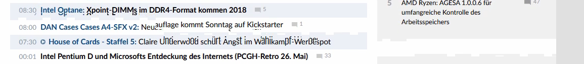

ich hab heute meine MSI GTX 1070 Armor eingebaut und jetzt das Problem das ich im Browser/Steam screen tearing ab ungefähr 3/4 des Bildschirmes habe.
Das verwunderliche ist das dass Screen tearing nur im Browser/Steam client auftritt und nicht in Games,die laufen ohne Probleme.
Jemand ne Idee wo der Fehler liegen könnte?
Verwendet wird der 382.33 treiber,und mit dem 382.05 tritt der Fehler auch auf.
Monitor ein HannsG HG216 1680x1050@60hz per HDMI verbunden.
Dh dein Text zerreist wenn du scrollst?
Richtig,es sieht aus als ob einzelne "blöcke" verschoben werden nach unten/oben
mir fällt grade auf das dass tearing nur bei schwarz/weißen browser/steam sachen auftritt,wie texten oder schwarz/weißen elementen
€²:
https://i.gyazo.com/900919ea3d1a1706fb41e28e0898612b.png
https://www2.pic-upload.de/img/33239760/Unbenannt.png
Hier mal 2 screenshots von dem Problem :X
€³:Problem gefunden. Firefox seine hardware acceleration hat probleme gemacht,An=Aus=An machen hat es behoben
