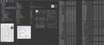

reicht das so? könnt Ihr was erkennen?
Die Wärmeleitpaste hatte ich mal erneuert, aber ich sollte das wirklich nochmal machen. Ansonsten wird der PC regelmäßig mit Druckluft gesäubert.

Ich habe noch festgestellt, das ein Chip auf dem Mainboard sehr warm wird wenn ich prime95 laufen lasse.

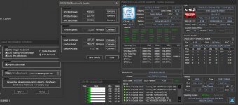

Der IR 3567 ist der Spannungsregulatorsteuerchip für die Mosfets der CPU-Spannungsversorgung.
Laut Beschreibung
und Motherboardlayout sitzt der links und rechts der RAM_Sockel, leider ohne Kühler.
Da der dauernd ackern muß, wird der sehr heiß.
Laut Datenblatt darf er 85°C haben, aber wer weiß, was die Sensoren da auslesen.
Kannst Du mal die HD-Tune Screens der Magnet-HDs einstellen?
Die SSD scheint in Ordnung zu sein.

chill_eule
Volt-Modder(in)
Welches Gehäuse hast du und wie ist es belüftet?
Denn du hast ja im Idle schon ziemlich hohe Temperaturen auf besagten Mosfet Sensoren :what:
Finde ich ungewöhnlich hoch.
