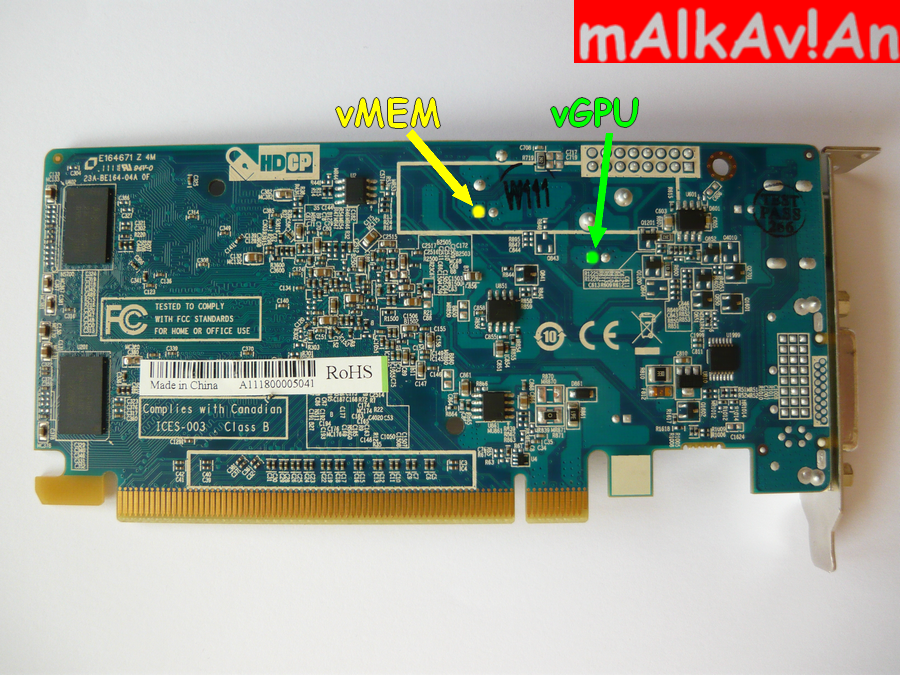

Überblick Spannungsversorgung
Die GPU und der Videospeicher müssen sich jeweils mit einer 1-Phasen Spannungsversorgung begnügen. Zudem ist ein- und ausgangsseitig immer nur ein 'großer' Kondensator - in Form eines Feststoff-Elkos - verbaut.

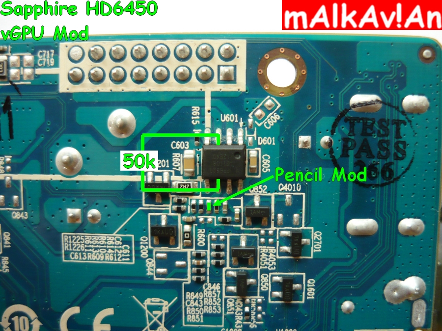

vGPU Modifikation
IC: FP6329
Zur Regulierung der GPU Spannung kommt ein 8-beiniger FP6329 PWM IC zum Einsatz. Pin 6 ist der Feddback Pin, Pin 3 kann als Massepunkt verwendet werden. Der Widerstand am FB Pin zur Masse beträgt 1842 Ohm. Bei Verwendung eines 50k Präzisionspotentiometers sinkt dieser Widerstand mindestens auf 1777 Ohm. Alternativ kann an dem markierten Bauteil auch eine Pencil Mod vorgenommen werden.

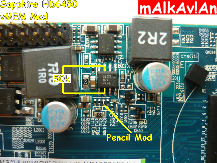

vMEM Modifikation
IC: FP6329
Zur Regulierung der VRAM Spannung wird ebenfalls ein FP6329 verwendet. Der Widerstand am FB Pin zur Masse beträgt 1057 Ohm. Bei Verwendung eines 50k Präzisionspotentiometers sinkt dieser Widerstand mindestens auf 1035 Ohm. Alternativ kann an dem markierten Bauteil auch eine Pencil Mod vorgenommen werden.
Spannungsmesspunkte
Als Messpunkte können die positiven Beinchen der Ausgangskondensatoren des GPU- und VRAM Schaltreglers benutzt werden.
