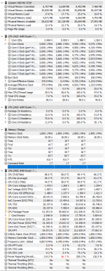

Krass, hab grad eben bemerkt das wenn ich HWinfo nicht laufen lasse, das meine Spannungen droppen. Im IDLE ca 1V. HWinfo an und zack 1,4 V. Ohne HwInfo hab ich auch ca 5800 auf einmal im Cinebench.
Ich verstehe gar nichts mehr, macht doch keinen Sinn. Da gibt es doch irgendein Problem mit den Spannungen?
Was könnte ich mir anschauen bzw testen? Habe da nichts verändert und alles ist auf Stock
Jetzt schaut euch das mal an. Temps und Score mit HW Info.
Und das ganze mit. Screenshots am Ende des Laufs aufgenommen.
Kann sich das jemand erklären? Wenn jetzt eine Software eine änliche Schnittstelle verwendet könnte das ein wenig was erklären. Ich checke nochmal alles durch was im Hintergrund laufen könnte

Die teils recht hohe Polling-Rate (Abfrage-Geschwindigkeit) kann ein Hochtakten verursachen. Das ist nötig um die extrem schnellen Änderungen bei einem Ryzen festzustellen.
Ein BIOS-Update war auf jeden Fall nicht verkehrt. :)
Ist doch klar, dass HW-Info Rechenzeit klaut und da es in Echtzeit analysiert sind das bestimmt ~10%. Womit soll HW-Info die Daten ermitteln? Kann ja nur CPU-gestützt laufen.
Ich hab das Programm mit dieser Cpu schon früher verwendet bevor ich Probleme hatte, da gab es keine da habe ich 50, max 100 punkte verloren. Das ist eher die Regel.
Für ein kleines Diagnose Tool, 10% Rechenzeit zu klauen ist extrem viel. Das ist ein moderne 8 Kerner. Da kann was nicht stimmen oder die Software ist schlecht oder hat nen Bug. Den Vcore Anstieg erklärt es im Idle auch nicht so recht. Hat jemand ein Ryzen System und könnte das mal nachtesten? Würde mich interessieren ob es bei anderen auch soviel Leistung frisst.
Die modernen CPUs takten schneller hoch und reagieren leichter auf kleinste Leistungsanforderungen.
Mit der Einstellung "PPT" könnte man im BIOS das Powertarget niedriger einstellen, was zu niedrigerer Spannung und Hitze führt oder per Offset die VCore Spannung verringern (vielleicht so mit -65 mV bzw. 0,065 Volt anfangen).
Ich werde mal alle monitoring programme löschen und dann mal schauen wie es sich verhält. Ging eigtl auch nicht um die CB punkte, das hat einfach meine Vermutung bestätigt das irgendwas im system langsam läuft. Schon steam zu öffnen dauert seit einer woche etwa 2 minuten. Sollte nicht so sein und davor war alles gut. Die mainboardsoftware betreibt ja auch ein monitoring, vlt kann ich so etwas ausschließen. Will ja auch gar nicht übertakten oder so, soll nur auf stock wieder gut laufen, sowie früher.
Wenn nichts hilft dann gehe ich mal ins Bios und schaue mir das ppt an wie oben beschrieben
Undervolting könnte etwas Leistung kosten, spart aber Energie und das System wäre etwas kühler. Das muss jeder selbst entscheiden.
Ich rate auch von RGB- und sonstiger Mainboard-Software dringend ab. Damit haben viele nur schlechte Erfahrungen gemacht. RGB einmal im BIOS einstellen und so lassen.
Die Chipsatztreiber sind aber wichtig.
Komisch, meine Spannungen bleiben stabil mit HWInfo.

Ich denke einfach das die Spannungen bei der Cpu etwas zu aggressiv sind, bei gewissen Programmen. Warum auch immer vor allem bei HwInfo oder aus irgendeinem anderen Grund. Ich wüsste jetzt auch nicht wie oder was ich noch ändern kann, scheinbar geht es ohne Monitoring tools besser bei mir, warum das so ist, kein Plan. Könnte ja auch ein Energiesparplan probleme machen oder etwas am Mainboard, aber da alles stock ist, wüsste ich jetzt keine Lösung.

Mal ne dumme Frage aber der 5800x hat doch eine Stock TDP von 105 Watt also sollt die Packet Power unter last nicht mehr als sagen wir mal 120 Watt Sein oder? (Wenn kein OC betreiben wird)
im HWINFO screen kann man sehen das Packet Power bis 160 Watt hochgeht. Das dort dann 90C werden wundert mich eigentlich nicht mehr.
