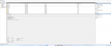

Sind die Fehler aus der Ereignisanzeige
Behobener Hardwarefehler.
Gemeldet von Komponente: Prozessorkern
Fehlerquelle: Corrected Machine Check
Fehlertyp: Bus/Interconnect Error
Prozessor-APIC-ID: 0
Die Detailansicht dieses Eintrags beinhaltet weitere Informationen.
Ich glaube meine Vermutung bestätigt sich jetzt leider.

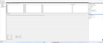

Aber Rot habe ich nur einen fehler von heute
Mach mir doch bitte nen Screenshot von der entsprechenden WHEA Meldung.
Nicht Kernel-Power sondern WHEA.
Mit der Meldung, dass dein Rechner nicht ordnungsgemäß heruntergefahren wurde kann ich halt nix anfangen. :ugly:
Wie gesagt, wenn der Interconnect Fehler mit RAM auf 3200 vorkommt dann ist es die CPU.
Wenn es die Interconnect Meldung ist bleibt halt die Frage ob das Problem von Anfang an bestand oder ob du das Problem durch OC verursacht hast.
Hab dir mal ein Screenshot gemacht und dir aber nochmal den Ereignisspeicher Hochgeladen.
