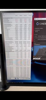

Hallo liebe Community!
Da ich vor einiger Zeit meine AIO aufgrund eines Defekts austauschen musste, hatte ich einen Scythe Mugen 5 Rev. B verbaut.
Heute dachte ich mir, dass ich mir nochmal bei einem Bench die Temperaturen und Clocks anschaue.
Zu meinem Entsetzen musste ich feststellen, dass die CPU nicht über 3,75GHz boosten möchte.
Am PBO habe ich nichts geändert. Also default Settings geladen und getestet. Selbes Ergebnis. Irgendwann hatte ich die Schnauze voll, habe die Chipset Treiber aktualisiert und nach einem erfolglosen Test CMOS resettet.
Trotzdem vergebens.
Aber: beim C23 Bench taktet die CPU einmal im Multi-Core auf ~4,5GHz, bis diese eine Temperatur von 89,9C erreicht und knallt den Takt auf 3,75GHz wieder runter und hält ihn dort auch fest.
Habe dies auch noch einmal aufgenommen und auf Google Drive hochgeladen: Klick
Hatte jemand zufällig auch so eine Situation? Kann der Druck des CPU-Kühlers zu hoch sein?
Danke für eure Hilfe!

Schön das du ein Video dazu gemacht hast, nur erkennt man darauf nichts, weil die Auflösung viel zu gering aufgezeichnet wurde. Da wären einige Screenshots hier im Beitrag eingefügt besser. Bitte lade die Bilder hier im Forum direkt hoch und nutze keine externen Seiten dazu.
Ohne jetzt was sehen zu können, gibt es zwei Punkte, die dazu führen könnten.
  1. Dein Bios lässt die Leistungsaufnahme nicht über 105 Watt ansteigen und lässt den Prozessor herunter takten, damit diese Leistungsaufnahme nicht überschritten wird. Mit PBO sollte es besser laufen, denn dann wird die Leistungsaufnahme durch das Bios nicht mehr begrenzt und so kann der Prozessor auch die volle Leistung mit etwa 140-160 Watt erreichen. Denn diese 105 Watt TDP bedeuten nicht, dass der Prozessor nicht mehr ziehen könnte und das wird er auch mit CB R23!
  2. AMD gibt 90 °C als max. mögliche Temperatur an und keine Ahnung ab wann der Prozessor anfangen würde sich herunter zu takten.
Aus diesem Grund solltest du mit diesem Test die Watt, die erreicht werden und die Temperaturen dazu mal beachten.
Bei einem 3900X was mein Sohn verbaut hat, hatte ich mal den Stromstecker der AIO nicht richtig darauf gesteckt. Beim Hochfahren verhielt sich der Desktop schon etwas seltsam und war auch nicht flüssig. Dann ging auch der Rechner von alleine aus. Danach im Bios haben wir gesehen, dass der Prozessor bereits 100 °C anliegen hatte.
Da ich aber die letzten Jahre kein AMD System mehr selbst genutzt habe, ist mir nicht bekannt, ab wann der Prozessor bereits anfängt sich schützend herunter zu takten.

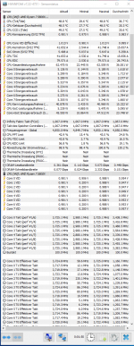

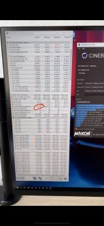

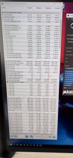

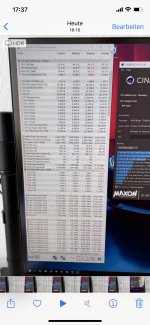

Hallo zusammen,
anbei Screenshots. Leider nur vom Handy, dass sich dieser Vorgang nicht immer reproduzieren lässt und ich gleich zur Arbeit muss. 1: Start vom Bench, 2: Peak Bench, 3: Kurz nach Peak, 4: Dauerhafte Leistung
@Schori Kühler wurde von Kleinanzeigen gekauft, ergo gebraucht. Folie war daher keine dran und bin mir auch zu 100% sicher, da ich mir die Kühlfläche angeschaut und Fettflecken gefunden hatte.
@IICARUS Klingt, wie Schori auch erwähnt hatte, plausibel. Genauso wie die Package Power nach dem Peak auf 60-63W gecapped ist. Jedoch kriege ich beim PBO anwenden nicht einmal diesen Initialboost rein. Und sofern die CPU diesen Peak einmal hatte, läuft jeder nachfolgende Bench mit nur 3,75GHz…
PBO hatte ich auf Advanced gestellt und meine damaligen Cores im CO angepasst, wie sie auch nonstop liefen. PPT, TDW, EDC hatte ich mich bisher nicht rangetraut. Offset und Scalar war auch auf Auto.
