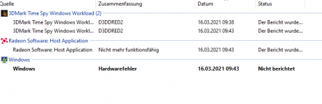

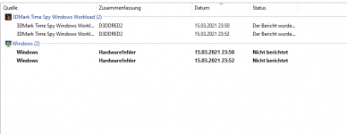

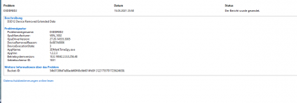

Seitdem ich auf B550/5900X umgezogen bin schafft meine Karte im StockModus in 2 von 4 Fälle den TimeSpy nicht. Das Problem tritt IMMER im GraphicsTest 2 auf. Es ist ein Hang dann bricht die der TS ab und die Meldung kommt Driver/Timeout.
EDIT: Ich weiß aber nicht ob es vorher auch immer perfekt lief. Es ist meine 2te 6900XT und ev. jagte ich sie 1-3 mal durch den TS. Also ev. waren die "Probleme" vorher auf X470 auch schon, nur ich habe sie nicht bemerkt! Also ich kann nicht aussschließen, dass es vorher nicht war. Was ich weiß, dass diese Karte Spannungstechnisch sehr schlecht ist. Mit meiner ersten konnte ich bis zu 1050mv runter und erfolgreich den TS bestehen. Diese Karte schaffte nicht einmal es mit 1150, also UV geht bei der Karte sowieso nicht. Wäre halt dennoch schön wenn sie es Stock schaffen würde! Habe mich aber für diese dann entschieden, weil sie kaum ein Spulenfiepen hat im Gegensatz zur ersten Karte!
Das Problem begann direkt nach einer Neuinstallation von Win10. Nachdem ich hierbei schon vieles probiert und alles nichs half habe Windows10 neuinstalliert.
Nach erneuter Win10 Installation (neuste Chipsatztreiber (der zuerst installiert wird) und neueste Grafiktreiberversion) lief der TimeSpy aber dann 7 Durchläufe erfolgreich durch! Also ich dachte es war nur ein Problem mit Windows etc. und sei damit gelöst!
Da ich meine Systemplatte nun von einer SataSSD auf eine NVME wechselte installierte ich Win10 erneut. Wieder nach gleichem Vorgehen: Zuerst den neusten AMD Chipsatztreiber-- dann den neusten Grafiktreiber.
Leider habe ich aber wieder das gleiche Problem! Von 5 TimeSpy Duchrläufen scheitern 3 am GraphicsTest 2
