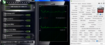

Hi, die GPU streikt. Gestern ging mitten im PC Desktop Betrieb der Bildschirm aus.
Kontrolle mit der iGPU = Bild ist da. Neustart mit der GPU Bild wieder da, keinerlei Fehlermeldungen
unter "Zuverlässigkeitslauf" und "Ereignisanzeige"
GPU-Z und AB sind fast leer, viele Fehlanzeigen. Bios1 und Bios2 der GPU keine Änderung.
Karte wohl im Eimer?
