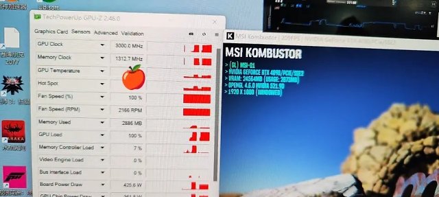

Im Artikel steht:
PCGH schrieb:
Nvidias RTX 4090 und RTX 4080 scheinen sich auch bei Taktraten von 3 GHz betreiben zu lassen. Erstere verbraucht dabei in der Spitze mehr als 600 Watt, (...)
Hier geht es ums Übertakten, dann brauchen die Karten über 600W, wobei die spätestens mit 660W abgeriegelt wird.
Die 600W waren mal ein Gerücht, das kursierte. Die Karten brauchen regulär 450W, OC Versionen natürlich mehr.
Lies dir den Artikel von Igor durch.
