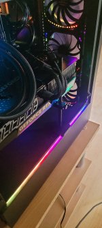

habs auch nach 3cm vom stecker weg abgewinkelt geht ja nicht anders
Hoffe das passt

also ist meines oben nicht so gut angeschlossen?
