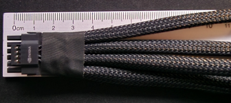

Das passt doch bei Dir. Ich hab den Nvidia-Adapter mal auf ein Lineal gelegt, zum Vergleich, wenn von 35mm die Rede ist.
Sicher, dass die 35mm ab Steckerspitze zu messen sind? Unter max. 35mm Biegeradius verstehe ich ab der Kante wo die Kabel aus dem Stecker kommen oder sogar erst nach der Schrumpfschlauchmanschette...
Siehe Grafik hier:
Gehts auch genauer?!? Durch den Knick müsste ja der Wiederstand beeinflusst werden. Wei sehr (Grad) darfs denn nu geknickt sein?! Nix genaues weiß man nicht war euer Motto bei der News?!
