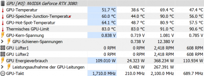

Servus, meine 3080 zieht fast 370 W in der Spitze, im Schnitt sind es deutlich über 300 W. Ziel ist es die Karte mit 2100 Mhz zu betreiben, aber ohne 370 W zu verbrauchen.
Hat jemand eine gute UV Einstellung für 2100 Mhz?

Und je nach Anwendung wirst du selbst mit weit über 400 Watt die 2100 nicht mehr erreichen. Ist schon arg drüber.
Mit meiner 3090 bekomme ich mit 850mV und voll ausgefahrenen 400 Watt PL noch ca 1900Mhz und das ist schon ordentlich. Beachte das Ampere bei steigender Pixeldichte seine Shader besser auslastet, d.h wenn du in 4k unterwegs bist wirst du in fordernden Games niemals die 2ghz sehen.
Macht den Braten aber auch echt nicht mehr fett. Ist nur massiv mehr Stromverbrauch, dh auch höhere Lautstärke für kaum mehr Performance
Für effektives Undervolting, das auch den Stromverbrauch reduziert, müsstest du bei einer 3080 auf ~800mv bei 1800Mhz oder weniger gehen.
Was du probieren könntest wäre z.b. 2000Mhz bei 990mv. Das könnte deinen Verbrauch auf die Stock 320W reduzieren....Aber das ist auch Spiel abhängig.
Was hier auch wichtig ist, ist Stabilität und DIE Binning.
Es kann sein, das deine GPU mehr Spannung für denselben Takt braucht. Oder weniger...
Wenn z.b. ein Spiel crasht, müsstest du die Spannung hoch oder den Takt niedriger setzen.
CP2077 und Dead Space Remake sind bei mir empfindliche Spiele gewesen.
Am Ende musst du es einfach ausprobieren und z.b. einen Bench laufen lassen. Ich nutzte z.b. Port Royale, weils auch die Tensorkerne mit beansprucht.
Als "Richtwert":
1800Mhz bei 800mV, je 50Mhz mehr ca 50mV mehr. Es kann aber um 25mv mehr oder weniger schwanken.
Über 1950Mhz kann die nötige Spannung deutlich höher steigen.
Ist ein Wert schlecht, dann crasht das Programm oder der PC unter Last. Kaputt ist bei mir noch nichts gegangen.
