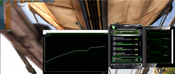

Hmm ich weiß nicht. Ich glaube sie geht auf 1905 MHz runter weil sie im powerlimit ist selbst wenn ich die karte undervolte und lüfter 100% bei 63grad ist sie immer im powerlimit bei 390 watt in Tests ist die karte mit oc bei 440watt, 71grad bei 1995 MHz. Beim power max Tool sollte sie die maximale Leistung ziehn wie meine 2080ti mit 388watt bios.
Nein, seit Pascal takten Nvidia Grafikkarten je nach Temperatur immer Stufenweise runter und da ist keine Vermutung, sondern eine Tatsache. Heaven Benchmark was aus deinem Bild zu sehen ist, zieht auch nicht die volle Leistung. Mit Furmark könnte es auch anders aussehen.

Ich habe mit power max getestet und die karte ging trotz 110% nicht über 390watt und hängt auch im timespy nur am powerlimit womit die karte runter taktet.
Ich habe das bios der evga jetzt geflasht und komme jetzt auf 1995 MHz bei 425watt im haven bei 67grad wie oben im Bild über gpuz zu sehen ist.

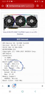

Die Frage ist warum die Standardkarte mit dem gaming 440w bios limitiert.

Wenn du meinst, alles ausgeschlossen zu haben und nichts in frage kommt, muss es ja ein Bug sein.
Vielleicht funktioniert der "Gaming/Silene" Knopf fürs Bios nicht richtig.

Stimmt mit dem bios Knopf hab ich noch nicht drüber nach gedacht und geschaut. Die karte wurde mit gaming bios ausgeliefert.
Achso habe das msi bios mit 440watt auch drauf geflasht hat nichts gebracht.
Fürs bios
Das geht obwohl noch kein Support da steht

Kommt ganz darauf an, was auf diesen OC Bios drauf ist.
In einem Fall von mir war die Leistung identisch, der Unterschied lag daran, dass von Zero-Fan auf Dauerbetrieb der Lüfter umgeschaltet wurde. Aber möglicherweise wird damit auch die Leistungsaufnahme in deinem Fall beschnitten.
