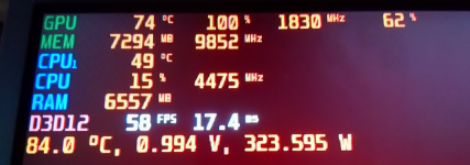

Teste ich grade. Selbe Bedingungen : afterburner PL 105% speicher +350 MHz. Port Royal stresstest läuft seit 20 min jetzt. Springt zwischen 84 und 86 Grad jetzt. Kurzzeitig mal 88 Grad, dann wieder auf 86°C. Also scheint es nicht ganz ohne zu sein. Hab vorhin mal WD Legion in UHD mit DLSS Leistung mit vsync abgefeuert und hatte 60 fps durchgehend (1860 MHz, mem+400 bei 925 mV) und mem bei 78-80°C! Dafür, dass es darum ging "Das muss doch passen" und 20€ Einsatz, dann noch n messbares Ergebnis zu bekommen : ??? Klar mit Wasser geht das Game auf n anderes Level aber : umsteigen auf ne.. Kp. Suprim X wo sich Wasser lohnt ist absehbar ja nicht machbar.
Zotac nahm ich ja wegen der Garantie(waren ja noch keine Tests online..) . Konnte ja keiner wissen, dass Kühler abbauen auf einmal = Garantieverlust ist. Also jeder der grad Umbau-Ohnmacht hat : Klebekühlkörper, Würth Industry-Clean, dann Wärmeleiklebeband drauf und ab dafür. Wenn zumindest die Backplate mit WLPads angebunden ist...
Ja, auf 86-88 Grad auf volle Kanne isses runter von 94. Messbar ?
EDIT: Mit undervolt (+400 mem bei 1860 @ 925mV) 88 Grad, ohne UV bei +350 mem 88 Grad.
Pendelt sich bei 88 Grad ein. Muss dazu aber auch sagen, dass das Riserkabel ja die Kühlkörper n bisschen vom Airflow trennt. Man kann nicht alles haben ^^
