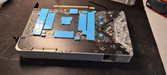

Jetzt mit dem EKWB-Block sind es maximal 60-64°C. Habe auch NiceHash getestet und beim Mining wird der Speicher maximal 80°C heiß, wo er vorher quasi sofort auf 108°C geschossen ist. Aber Mining ist auch echt ne Extremsituation.
Ich habe das schon seit längerer Zeit mit den geänderten Pads umgesetzt und zusätzlich eine alte Wasserkühlung einer Festplatte auf die Rückseite montiert. Jetzt ist alles kühl und sehr leise.

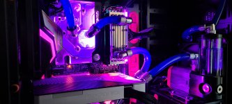

Hm wie bitte? Ich hab doch gesagt meine Karte ist wassergekühlt mit dem EKWB Kühler für die 3090FE. Die Backplate kühlt nicht nur passiv mit den Kühlrippen, sondern ist obendrein mit WLP an den Block angeschlossen, wo das kalte Wasser einfließt und kühlt den Speicher aktiv. Der Speicher erreicht maximal 60-65°C in Spielen und im Maximum 80°C beim Mining. Bin doch nicht bekloppt und fange noch an mir da oben was draufzukleben. :ugly: Das kannste vielleicht machen, wenn der Speicher regelmäßig >100°C geht, ansonsten ist das sinnlos und sieht auch noch unschön aus. Wer eine wassergekühlte 3090 hat, sollte die Finger davon lassen. Es lohnt nicht.
