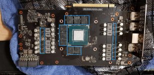

Habe dir mal aufgezeichnet, wo die Pads drauf kommen.
Blau => Spannungswandler + VRam
Schwarz => Spulen.
Auf der Rückseite kommen auch auf denselben Positionen wie die blauen Pads welche darauf.
Ich habe die schwarzen Pads abgemacht und die Blauen gelassen.
Die Blauen Lagen auf den Kondensatoren.
Die brauchen keine Pads?
Dann kann ich auch mal nur mit den schwarzen probieren
Kondensatoren haben nie Pads drauf und hattest du jetzt immer welche drauf, wird es ein Montagefehler sein, weshalb die ganze Zeit dein Kühler nicht richtig aufliegen konnte. Bitte halte dich an meinem Bild, wo ich dir die Pads gekennzeichnet habe. Du kannst auch die Pads statt auf dem Kühler direkt auf den Positionen, die ich extra für dich gekennzeichnet habe, auf der Grafikkarte auflegen.
Bitte mach noch ein Bild von der Rückseite, dann kann ich dort auch aufzeichnen, wo die Pads darauf kommen. Vermutlich sind es die blauen Pads, denn zwischen PCB und Backplate werden sicherlich um die 1-2 mm als Abstand bestehen.
Hier nochmal das Bild habe noch Pfeile mit eingefügt und eine Beschriftung.
Vergrößer das Bild, denn die schwarzen Umrandungen (Markierung von mir) der Spulen sind dann besser zu sehen.
Du legst bitte zunächst die Pads wie abgebildet auf die Grafikkarte. Dann machst du einen kleinen Klecks auf den Chip mit Wärmeleitpaste darauf. Mit einer Karte darauf dünn verstreichen und dann den Kühler aufsetzen.
Danach schraubst du die vier Federschrauben ein. Bitte nicht direkt festschrauben, sondern nur ansetzen und dann Stück für Stück immer abwechselnd langsam fest schrauben. Danach kann der Kühler nicht mehr vertuschen und du setzt die Pads genau dort darauf, wo auf der Innenseite auch die Pads darauf liegen. Es sind daher die Lötpunkte die mit Pads belegt werden. (Spannungswandler + VRam) zusätzlich kann noch ein Pad in der Mitte auf der Rückseite der GPU draufgelegt werden.
Dann nur die Backplate ansetzen und schauen, ob es Gewindelöcher gibt, die nicht zusammen mit der Backplate verschraubt werden können. Diese Schrauben müssen in solch einem Fall zuvor festgeschraubt werden. Erst danach dann die Backplate auflegen und auch mit verschrauben. Möglicherweise müssen dazu von den Federschrauben welche genutzt werden, da diese kürzer sind, als die Schrauben die mit durch die Backplate kommen. Hier bitte dann auch die dünnen Unterlegscheiben mit verwenden.
Schau dir bitte die Videos an, die wir verlinkt haben, denn dort wird es auch sehr detailliert gezeigt.
Du hättest dich auch zuvor viel besser darauf vorbereiten sollen und einiges Videos dazu anschauen sollen!
Anmerkung... zunächst bitte Spulen nicht mit Kondensatoren verwechseln!
Und genau das ist der Grund, weshalb ich in Themen manchmal auch etwas detaillierter eingehe, da ich davon ausgehe, dass jemand sich ggf. nicht so gut auskennt und Spulen mit Kondensatoren verwechselt oder denkt, die Spulen wären die Spannungswandler. Ist schon alles vorgekommen, daher habe ich meine Art Hilfe hier anzubieten!
Spulen müssen nicht gekühlt werden. Aber oft werden hier auch Pads drauf aufgelegt, damit ein bestimmter Druck darauf einwirken kann und Resonanzen gemindert oder gar verhindert werden können. Denn Resonanzen darin erzeugen Spulenfiepen und das soll praktisch damit eingedämmt werden.

Und ich bin nicht im Bilde, aber mach bitte nochmal Fotos wo welches Pad liegt, Block unten, Karte oben.
Die blauen Pads müssen auf die Spannungswandler. Nicht spulen, nicht Kondensatoren.

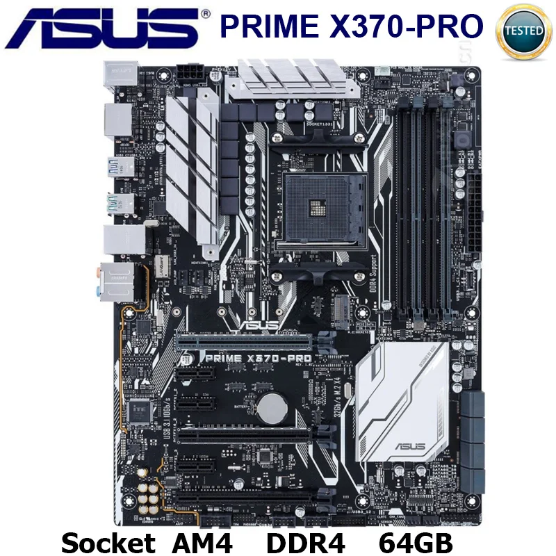

Guck mal hier bei nem Mainboard:
Der Kühler liegt nicht auf den Kondensatoren, nicht auf den Spulen, sondern auf der Reihe dahinter auf. Dort ist das Pad.
