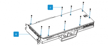

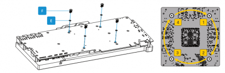

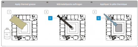

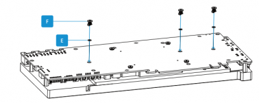

Welche 2080 hast du denn genau?
Ansonten hier mal Screenshots auß ner Alphacool Waterblockmontage:
Die dann "rückwärts" abarbeiten zum wieder zusammenbauen.
Hier noch ein Youtubevideo:
Und frische Wärmeleitpaste:

Danke. Dann werde ich mal schauen, ob ich mich da irgendwie reinlesen kann und im Notfall mir Hilfe beim Basteln suchen. Bis dahin hab ich erstmal die Leistung für die 2080 limitiert, um die Temperatur unter 90 Grad zu halten.
