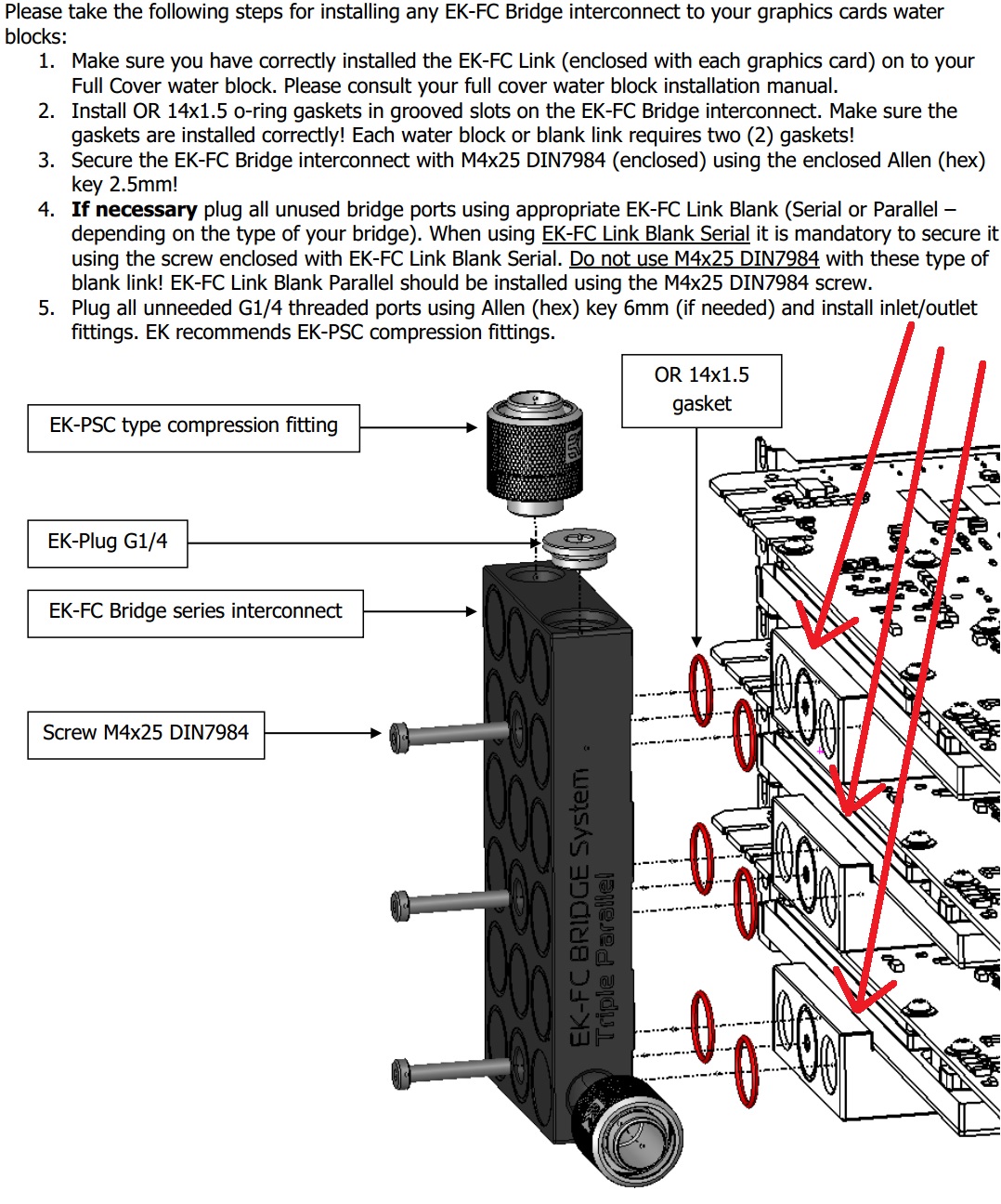

Ich glaube wir reden an einander bissel vorbei :D
Wie komme ich von meinem Grafikartenkühler denn in die Bridge zu meiner andern Grafikkarte ??
http://extreme.pcgameshardware.de/a...haut-mal-bitte-drueber-grafikartenkuehler.jpg
Als Verbinder von Grafikarte und Bridge müsste das doch der EK-FC Link sein: Caseking.de » Wasserkühlung » Zubehör » EK Water Blocks EK-FC Bridge Single CSQ - Plexi
In der Anleitung steht ( Make sure you have correctly installed the EK-FC Link )
Die roten Pfeile sind die EK FC Link´s http://extreme.pcgameshardware.de/attachment.php?attachmentid=671110&stc=1&d=1375586147
Der EK-FC Link muss doch dann an Caseking.de » Wasserkühlung » Zubehör » EK Water Blocks EK-FC Bridge DUAL Parallel 3-Slot CSQ Plexi
befestigt werden und fertig, oder ??
Ich brauche kein Blindbrücke mit Abdeckungsteilen oder ähnlichem denn die 3 Slot Bridge ist doch für 3 Slot Abstand gemacht, also genau für den Abstand auf dem Board für meine 2 x16 PCI-E Slots.
Das doch hoffentlich richtig gedacht oder ich :kotz: gleich....
Und als Info, ich will sie Parallel verbinden.

AW: Richtige Wakü Zusammenstellung ? Schaut mal bitte drüber !
AAAAAAAAAAlso das mit dem Caesking Warenkorb was ich dir geschickt habe ist 100% richtig!!! Diese Verbindungsstücke die das Wassr quasi nach oben umleiten sind bei dem GPU Kühler schon mit dabei!!!!! :schief:
Hier noch ein Bild für die Erklärung der verschieden Brücken:
Wie du da ganz rechts sehen kannst ist das Beispiel sogar an einem Mainboard mit deinen PCIe abständen! DU BRAUCHST eine TRIPPLE Brücke parallel oder seriel und eben ein Teil was den mittleren Anschluss verschließt/umleitet!
Welche der beiden ist in deinem Fall relativ egal. An den Brücken sind immer 3 G1/4 Löcher von denen NUR 2 genutzt werden können!!!!!! IN DEINEM FALL sind es diese
Ich hoffe due weist jetzt wie es funktioniert! :daumen::daumen::daumen::schief:
