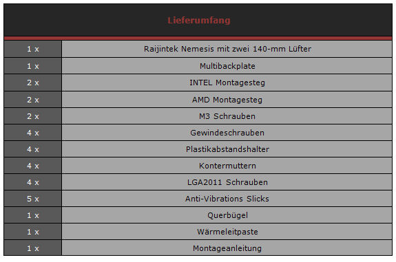

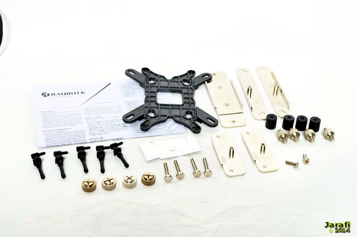

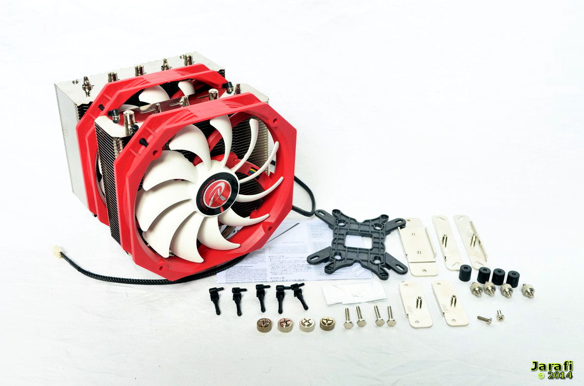

Im Inneren befindet sich dann - sicher in einer Schachtel verpackt - das gesamte Zubehörpaket des Raijintek TISIS.

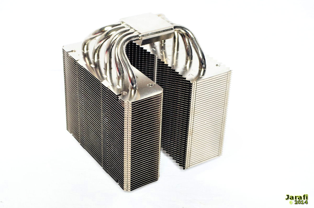

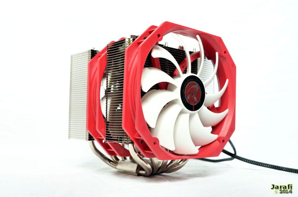

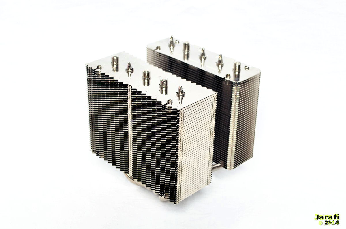

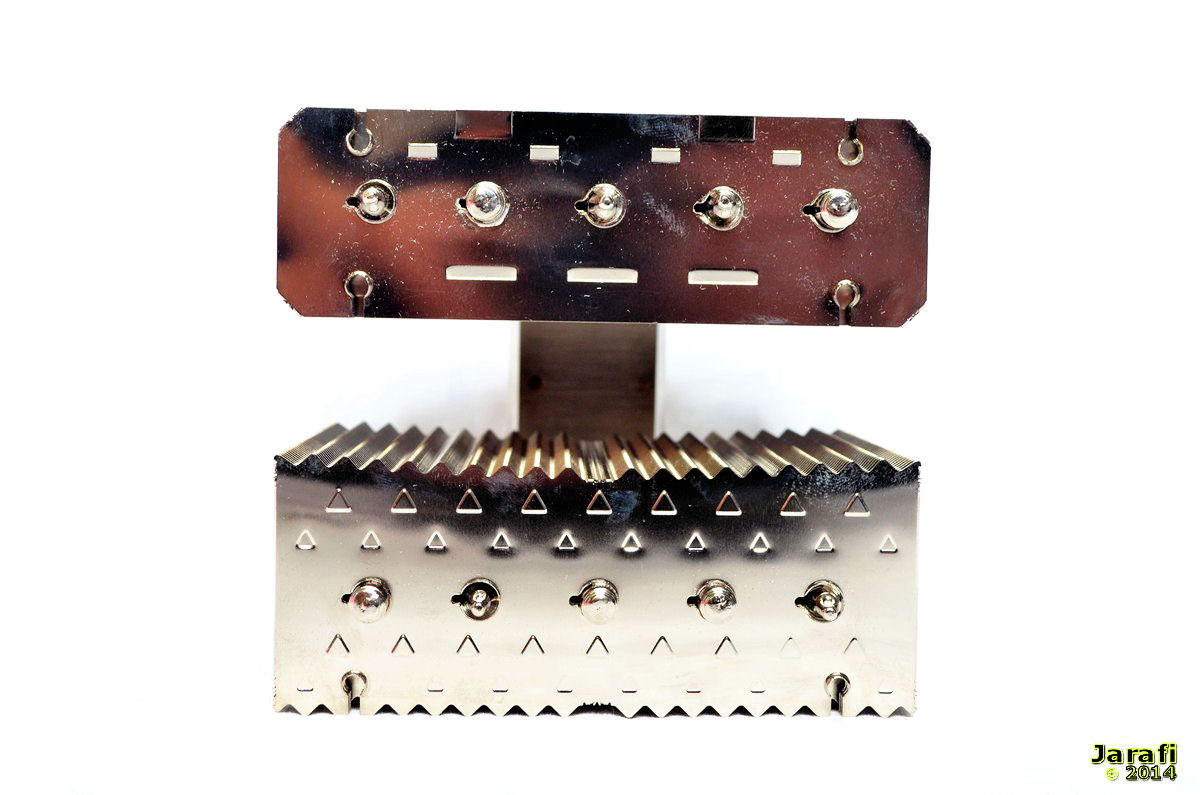

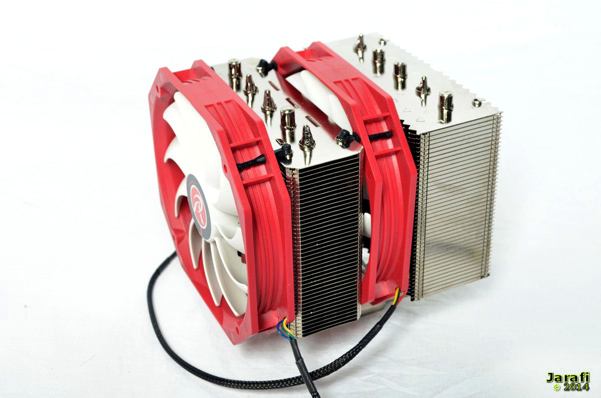

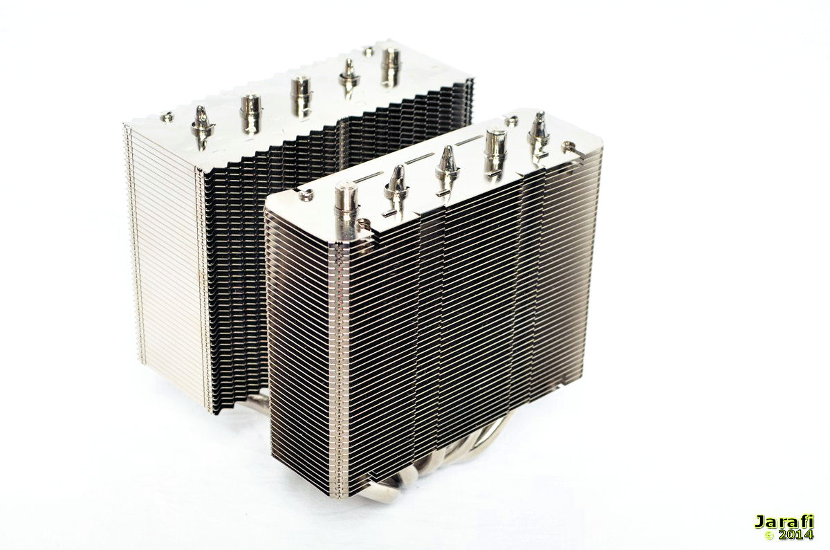

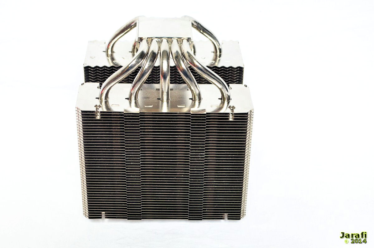

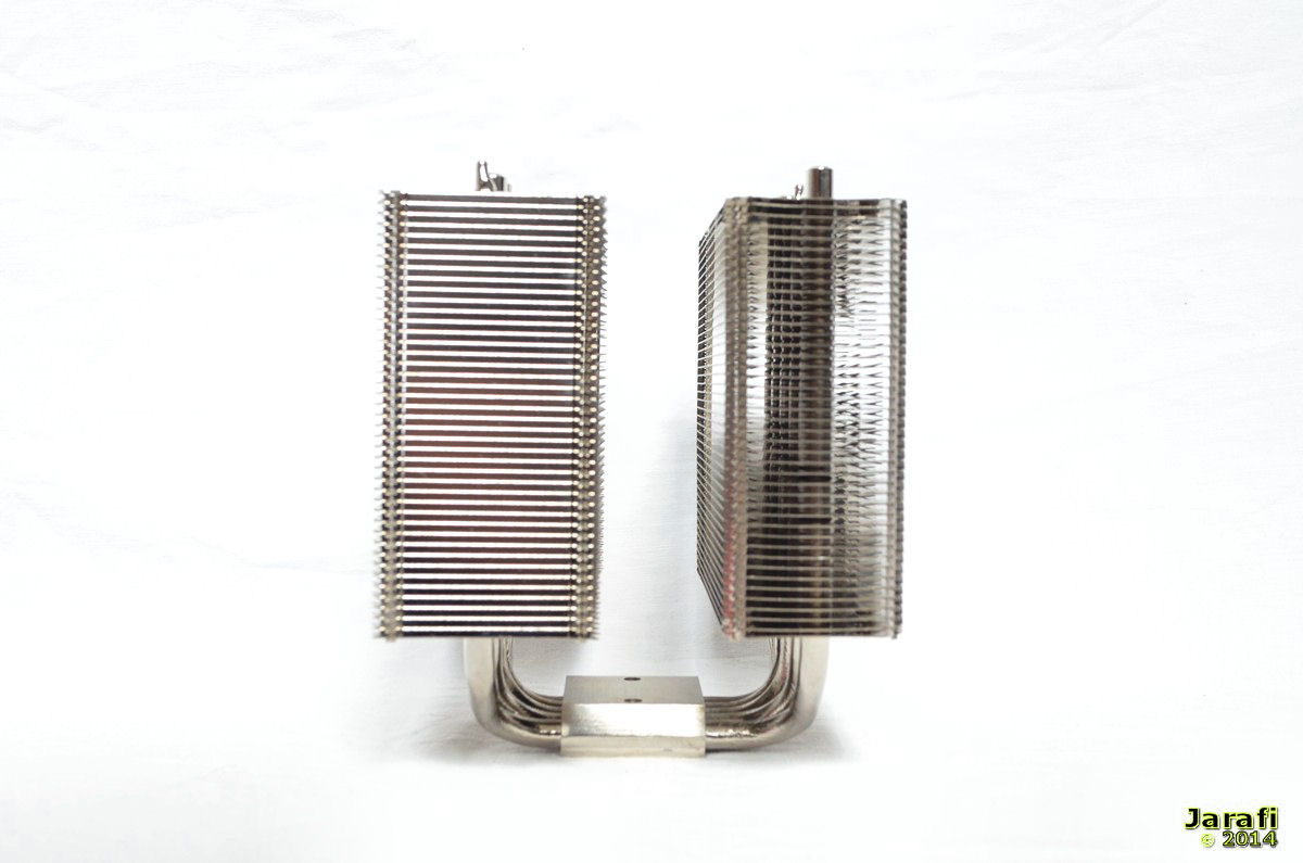

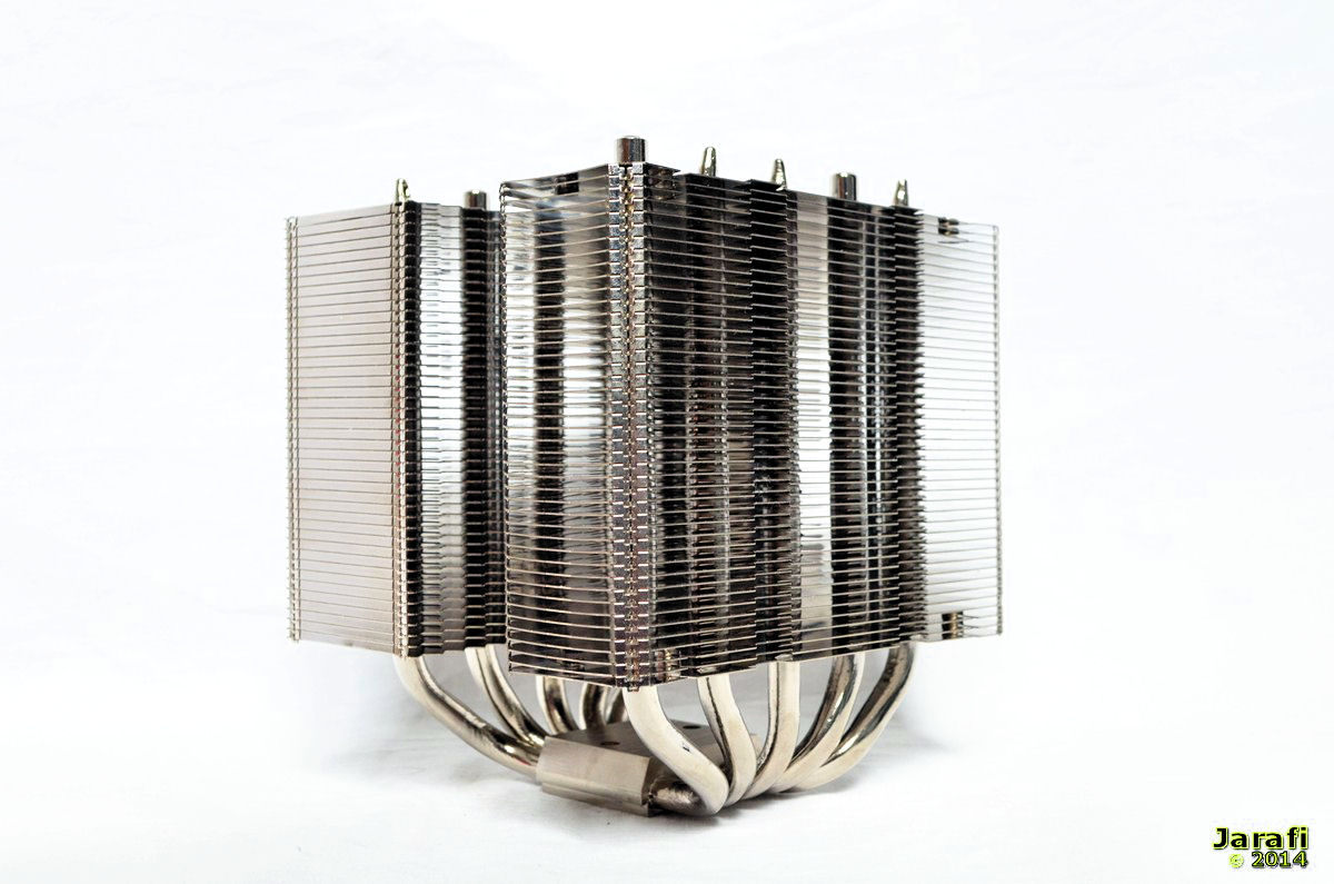

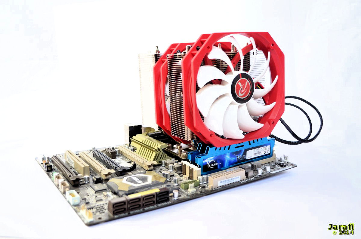

Ist der Raijintek TISIS von seiner Umverpackung befreit, fallen uns sofort die beiden massiven Kühltürme ins Auge, die den TISIS zu einem Doppelturmkühler machen und für die etwas mehr als 1000-g verantwortlich sind.
Die Turmkühler sind unterschiedlich breit aufgebaut und unterscheiden sich im Design in gewissen Feinheiten, verfügen jedoch beide über 43 Aluminiumlamellen.
Der vordere der beiden Kühltürme ist etwas schmaler gehalten und verfügt über zusätzliche Lüfteröffnungen in den Lamellen, die für eine indirekte Belüftung zuständig sind.
Auch fällt auf, das an diesem Kühlturm bis zu zwei 140-mm Lüfter montiert werden können.
Optional ist es möglich, bis zu drei Lüfter am Nemesis zu montieren und natürlich auch zu betreiben.

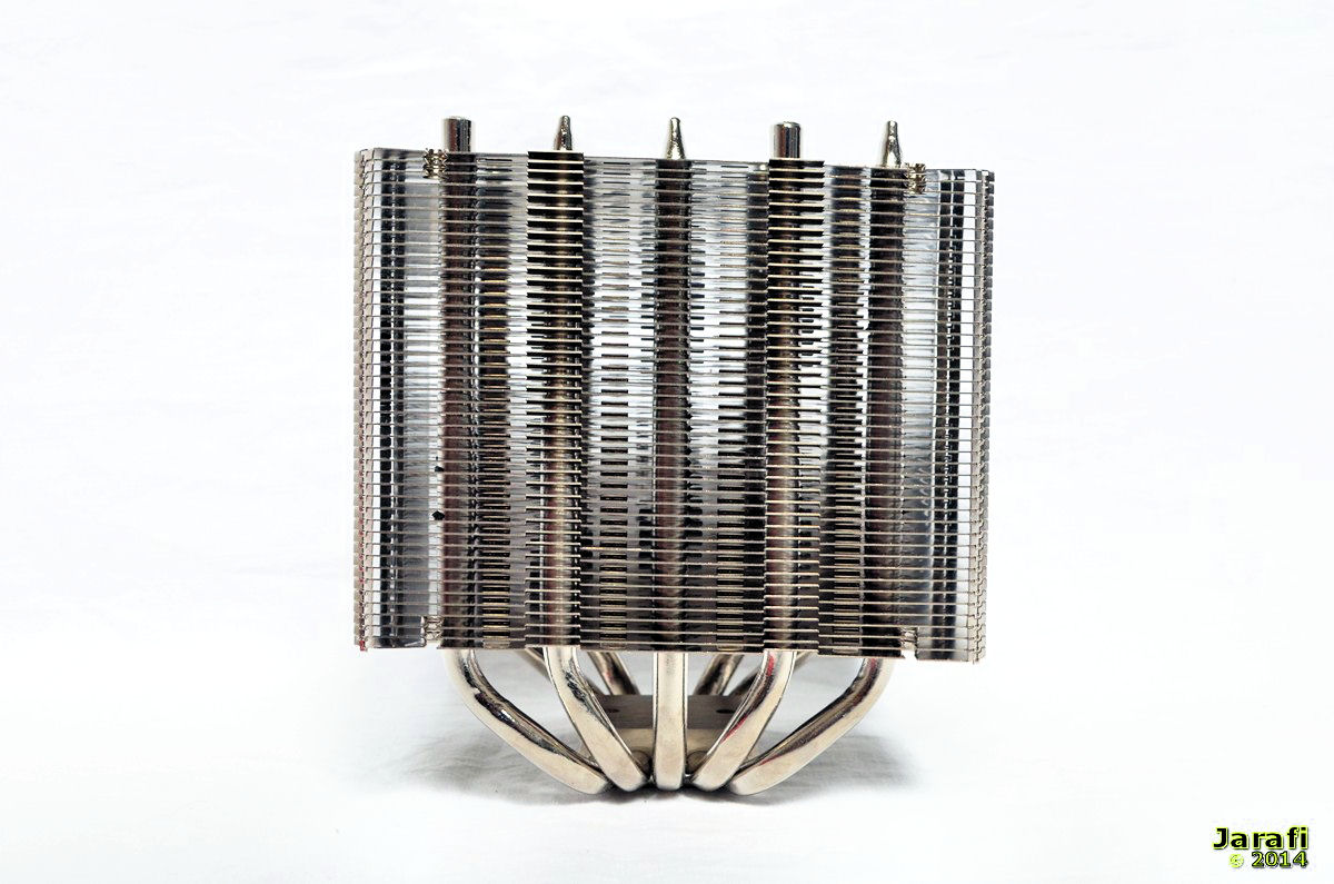

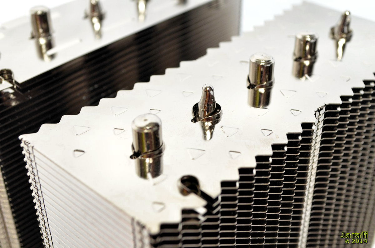

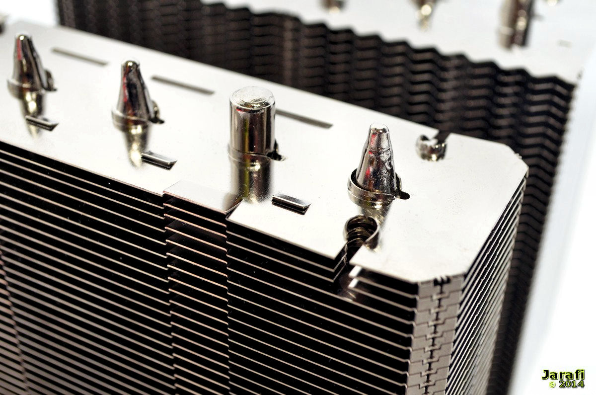

Beim hinteren Kühlturm sticht der breitere Aufbau sofort ins Auge. Dieser ist an den Seiten geschlossen und erzeugt so einen gerichteten Luftstrom. Er enthält zudem dreieckförmige Ausstanzungen, die der Erhöhung der Kühloberfläche bei gleichbleibenden Lammellenanzahl dienen.
Die jeweils letzte Aluminiumlamelle des jeweiligen Kühlturms bildet gleichzeitig den Abschluss nach oben; auf eine spezielle Deckelplatte wird verzichtet.

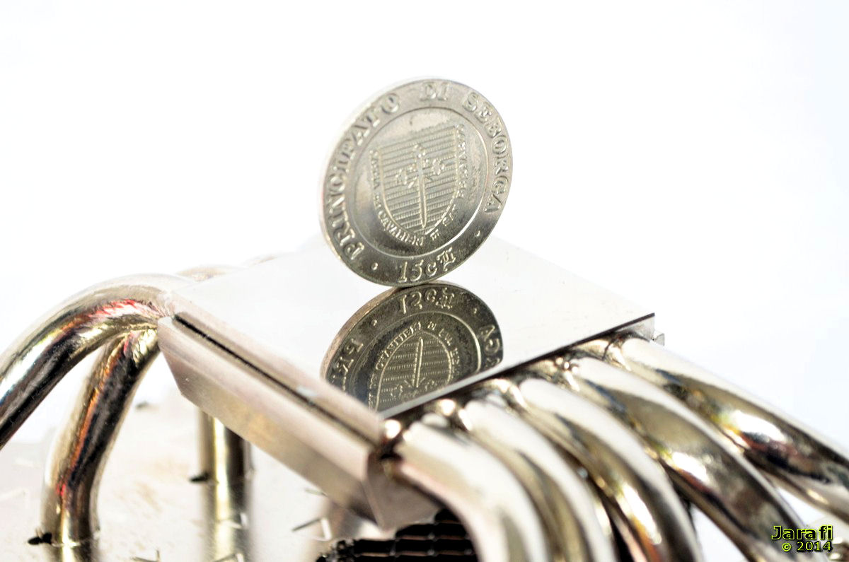

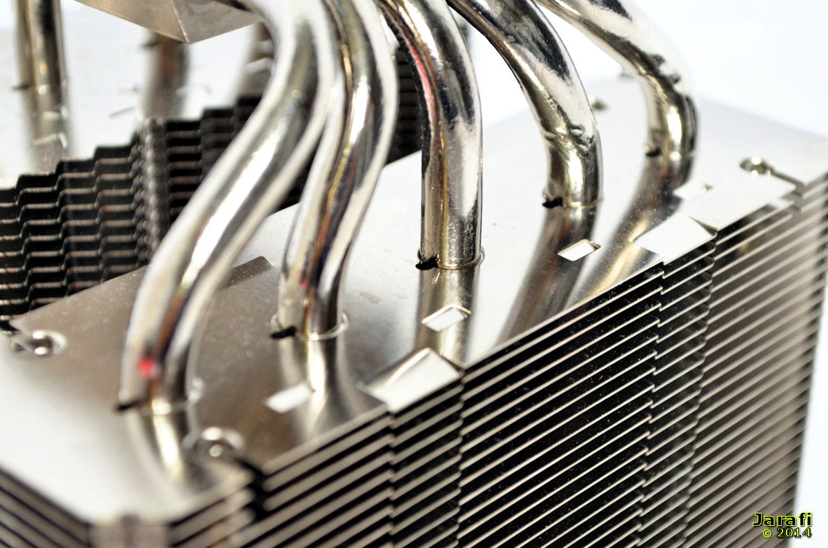

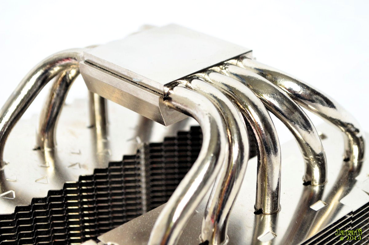

Für die Kontaktfläche zur CPU setzt Raijintek beim Nemesis auf eine massive Platte aus Kupfer; diese ist zur CPU-Seite hin komplett plan poliert und für den optischen Abschluss komplett vernickelt worden.
Damit die anfallende CPU-Abwärme an die beiden Kühltürme abgeführt werden kann, setzt Raijintek beim TISIS auf insgesamt fünf Heatpipes mit einem Durchmesser von 8-mm.

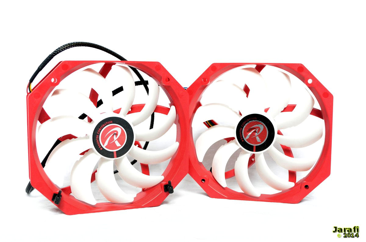

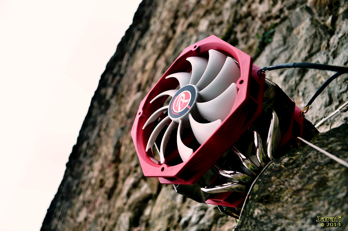

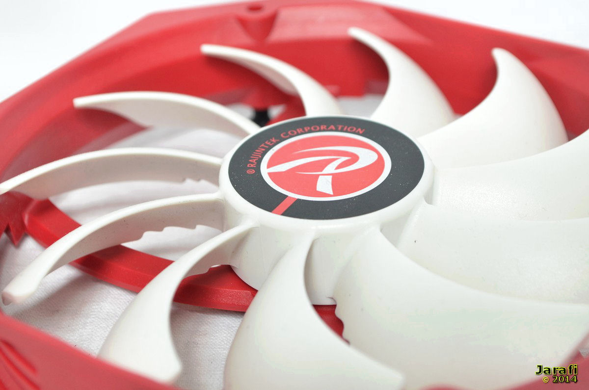

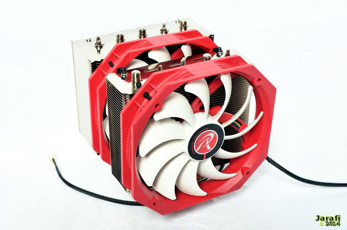

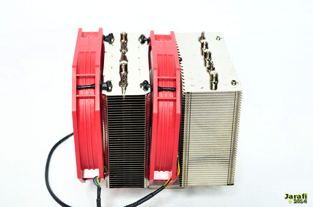

Für genügend Frischluft am TISIS sorgen standardmäßig zwei 140-mm Lüfter von Raijintek.
Diese werden über einen PWM-Anschluss mit dem Mainboard verbunden.
Montiert werden die beiden Lüfter mit jeweils vier Gummihaltern am Kühlkörper.
In der Verkaufsversion sind diese beim mittleren Lüfter durch Lüfterklammern ersetzt, um diesen einfacher montieren zu können.

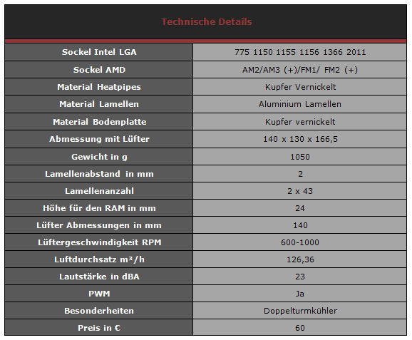

Werfen wir noch einen kurzen Blick auf die technischen Details:
An der gesamten Verarbeitung des Raijintek TISIS gibt es absolut nichts auszusetzen, alles ist sauber verschliffen und gefertigt.

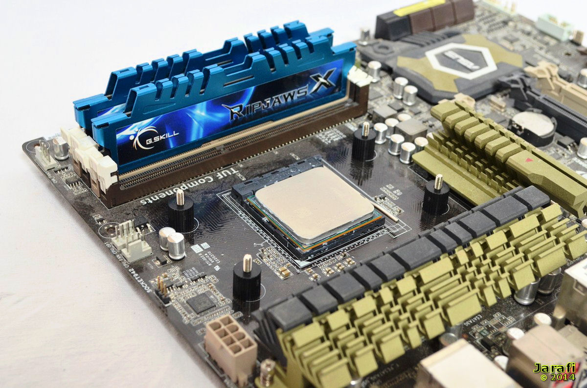

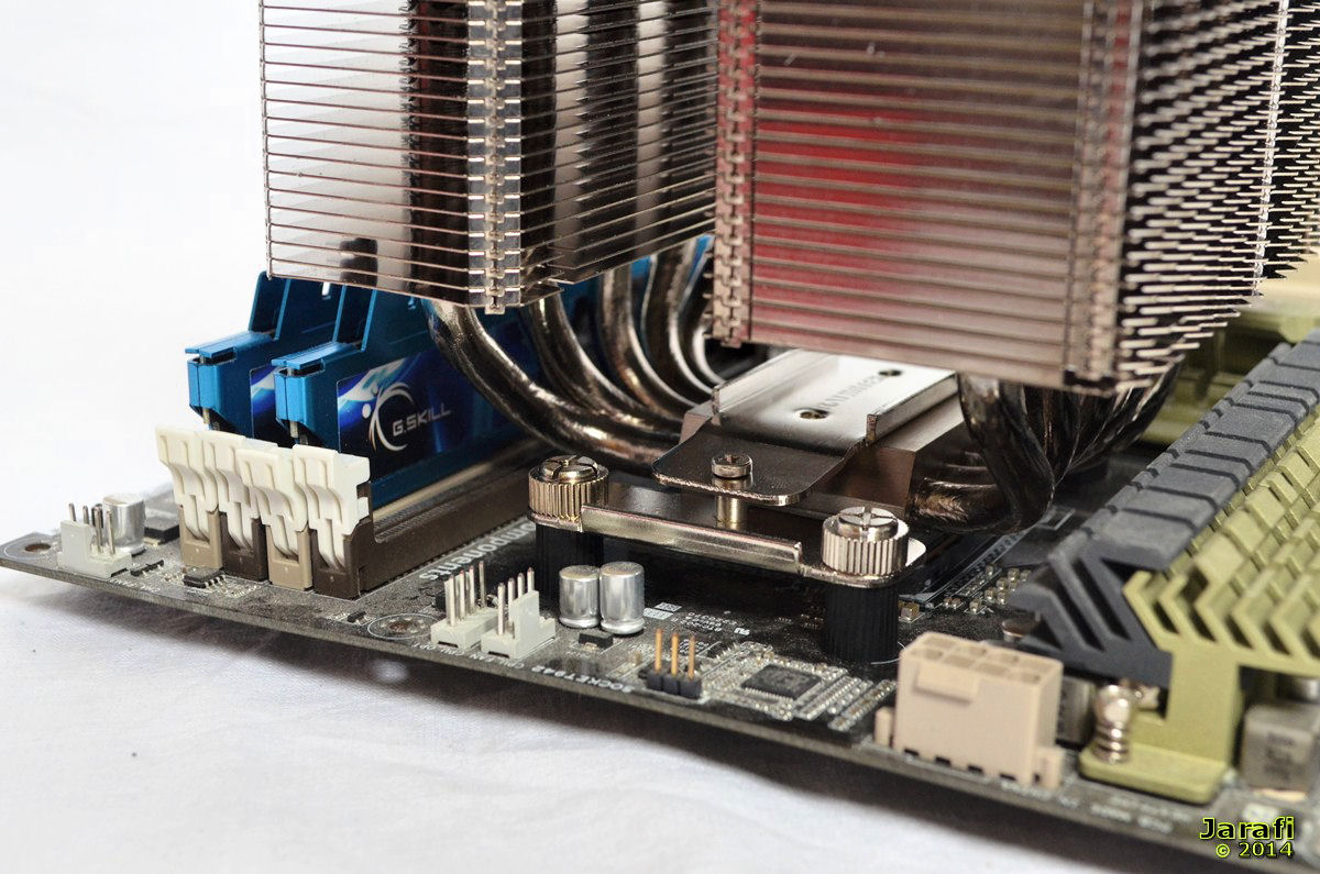

Zu Beginn wird das AMD-Modul komplett entfernt und die CPU von der alten Wärmeleitpaste befreit.

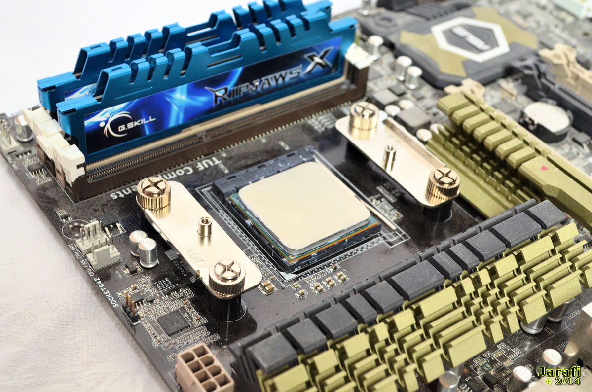

Nun schnappt man sich die Raijintek-Multibackplate und die vier Gewindestangen aus dem Lieferumfang.
Die vier Gewindestangen kommen in die entsprechende Bohrung der Multibackplate und werden dann zusammen mit den vier Kunststoffabstandshaltern mit dem Mainboard verschraubt.
Nun folgen die beiden AMD-Querbügel mit den vier Muttern, die auf jeweils zwei Gewindestangen geschraubt werden.
Auf die CPU wird nun Wärmeleitpaste aufgetragen und der Nemesis ohne Lüfter mit dem letzten Querbügel auf der CPU platziert und mit Gefühl festgezogen.
Wichtig ist hierbei, dass die Lüfter erst montiert werden, wenn der Kühler mit dem Mainboard verschraubt wurde.
Nun wird der Lüfter fixiert, im Mainboard eingesteckt und ein Testdurchlauf kann durchgeführt werden.

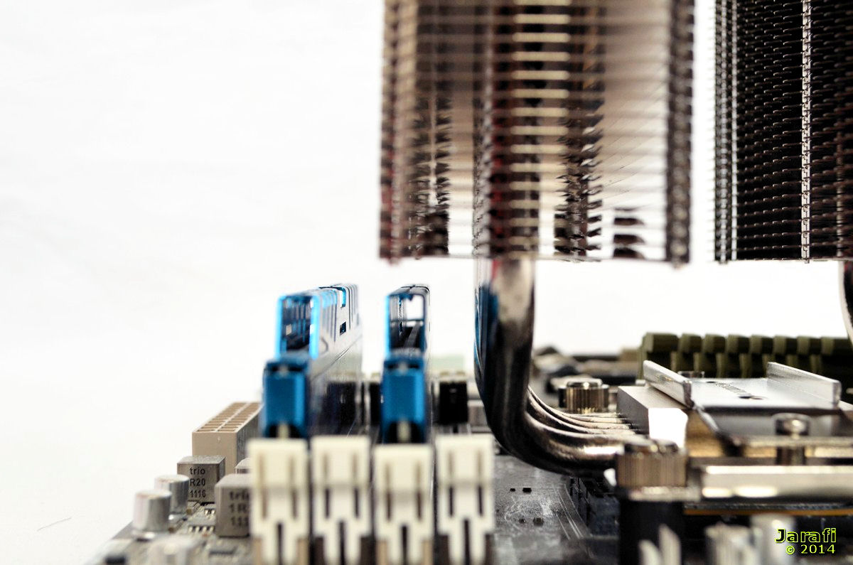

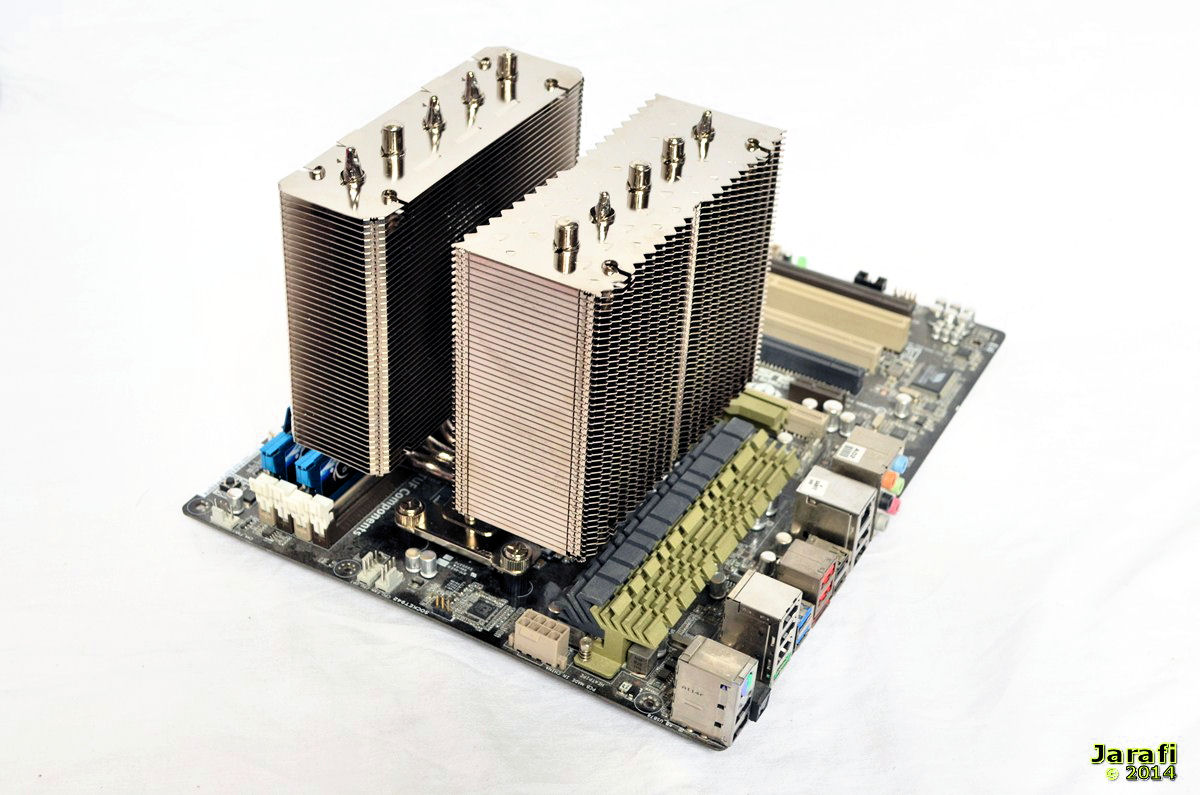

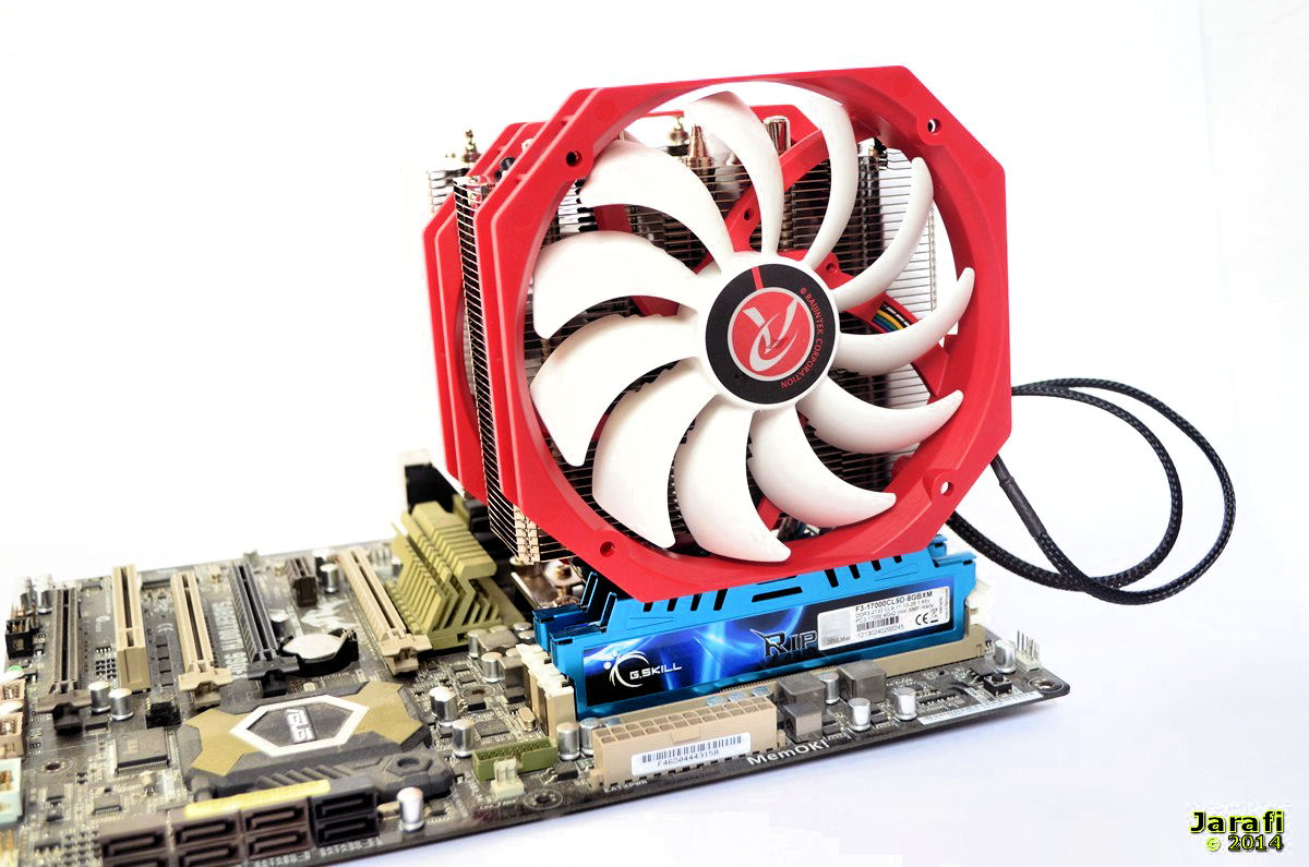

Für RAM-Module mit hohen Kühlkörpern bietet der TISIS wenig Spielraum. Der Grund: Seine große Bauform und die grossen 140-mm Lüfter.
Können ohne Lüfter über den RAM-Bänken, Riegel mit bis zu 44-mm hohen Kühlern verbaut werden, verringert sich diese Höhe beim Einsatz des Lüfters auf 24-mm; zusätzlich liegt dann der Lüfter auf den G.Skill RipjawsX Modulen auf.
Ihr solltet grob 10-15 Minuten für die Montage einplanen; an Werkzeug reichen ein kleiner und ein grosser Schraubendreher.

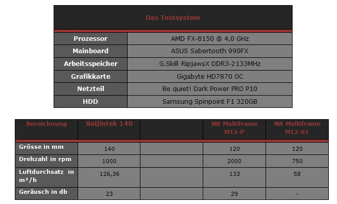

Für den Kühlertest kommt ein aktuelles AMD-System mit einer FX-CPU zum Einsatz.
Der FX-8150 wird in meinem Test mit einem Takt von 4,0 GHz betrieben, um den Kühlern ordentlich auf den Zahn zu fühlen.
Die weiteren Details des Testsystem entnehmt ihr den beiden Tabellen.

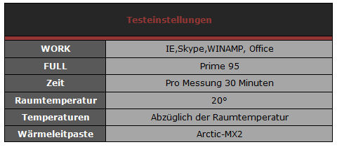

Die Temperaturmessungen finden auf einem offenen Tischaufbau statt, wobei die jeweilige Zimmertemperatur von den aktuellen CPU-Temperaturen abgezogen wird.
Da das komplette Setup überarbeitet wurde, kommt hier das neue Testverfahren zum Einsatz.
Die Kühler werden sowohl mit der Serienbelüftung getestet, als auch mit den beiden Noiseblocker-Lüftern als Referenzlüfter für alle Kühler.
Ein Multiframe M12-P für die Performance-Systeme und ein M12-S1 für Silentsysteme.
Beide werden mit voller Drehzahl betrieben.
Außerdem wird bei jedem Test dieselbe Wärmeleitpaste in Form von Arctic MX2 verwendet.
Somit haben wir eine nette Übersicht der Kühler mit ihren Serienlüfter und den Kühlern mit dem jeweilig gleichen Lüfter.
Nach jeweils 30 Minuten werden die Temperaturen im Modus WORK bzw. FULL abgelesen und der Test noch einmal wiederholt um möglichst aussagekräftige Ergebnisse zu erhalten.
Alle Temperaturen sind abzüglich der zum Testzeitpunkt herrschenden Raumtemperatur angegeben.
Die Raumtemperatur entnehmt ihr bitte den Tabellen vor den jeweiligen Temperaturtests
Zum Einsatz kommen die Modi:

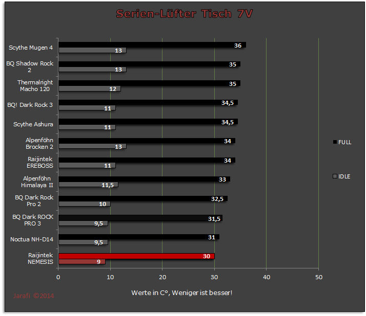

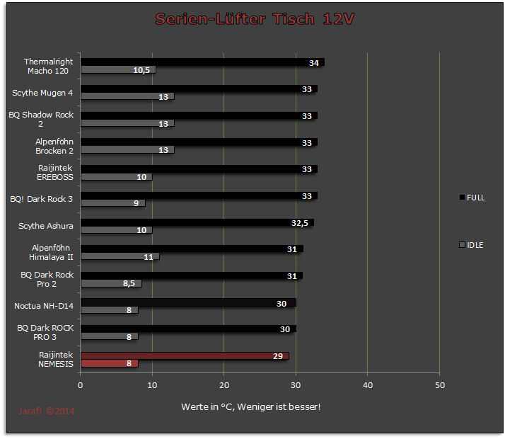

Die Temperaturen auf dem Tischaufbau mit Serienbelüftung bei 7V und 12V
Bei den Temperaturmessungen auf dem offenem Tischaufbau mit dem Serienlüfter positioniert sich der
TISIS auf dem ersten Platz der Kühlercharts.

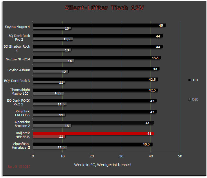

Die Temperaturen auf dem Tisch mit Silent-Lüfter bei 12V
Mit dem Silent-Lüfter steigt die Temperatur wegen der geringen Drehzahl etwas an, dafür arbeitet der Kühler mit dem Noiseblocker nahezu lautlos.
Hier positioniert sich der Raijintek
TISIS ebenfalls im vorderen Testfeld.

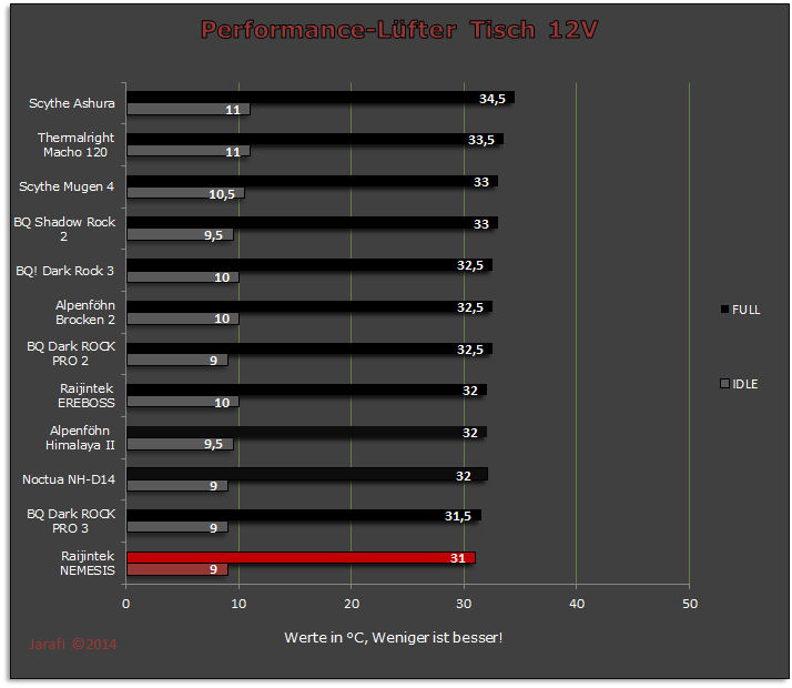

Die Temperaturen auf dem Tisch mit Performance-Lüfter bei 12V
Mit den Performance-Küftern fürhrt der Raijintek
TISIS das Testfeld an.

Läuft es also anderen Kühlern beim Anblick des Raijintek TISIS kalt den Rücken hinunter?

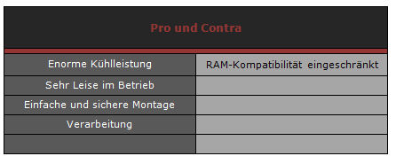

Diese Frage kann im Bezug auf die Kühlleistung als auch auf die Lautstärke mit einem klaren Ja beantworten werden.
Der Raijintek TISIS platziert sich sowohl im Betrieb mit den Serienlüftern als auch mit den Referenzlüftern ganz vorne oder fast an die Spitze des Testfeldes.
Dabei geht er selbst bei einer Lüfterspannung von 12-V angenehm leise zu Werke, bei 7-V ist er dann gar nicht mehr wahrzunehmen.
Auch bei der Montage gibt es keine Schwierigkeiten, sie geht einfach von der Hand und ist mit einfachem Werkzeug schnell erledigt.
Verarbeitungstechnisch ist beim TISIS ebenfalls alles im dunkelgrünen Bereich.
Der einzige negative Punkt: Die sehr eingeschränkte RAM-Kompatibilität auf. Mit nur 24-mm bleibt hier kaum Platz für RAM-Module mit auch nur einem etwas höheren Kühlkörper.

Eine Frage hätte ich noch:
Werden denn beide Lüfter per PWM gesteuert?
AW: [Review] Raijintek NEMESIS - Kalter Racheengel im Check
Moin :),
Danke!
Nur einer der beiden Lüfter wird per PWM gesteuert, aber ich frage noch einmal nach.
Das war ein Vorab-Sample für Tests.
Grüße

Auch nochmal eine frage zu den Lüfter. Muss ich ein Y Kabel dazu kaufen? Habe nur 1 Cpu Fan Anschluss.
Abend,
das Frage ich auch gleich noch!
Grüße
Jarafi

Ist kein Y-Kabel dabei. Gut das ich vorsichtshalber einen 4x mitbestellt hab ;) . Ich hoffe einfach mal das ich den richtig zusammengebaut hab oO .
~Edith says~
die Lüfter sind leider nicht so Leise wie ich angenommen habe. Erst ab einer Geschwidigkeit von ca. 600RPM
hört man die Lüfter nicht mehr. Werde wohl irgendwann andere Lüfter testen =)
~Edith Says close~

So mein Fazit: Die Lüfter sind zu laut ;) . Erst mit Speedfan sind die leise genug. Werd die wohl später austauschen. Ansonsten ist der Ok.
