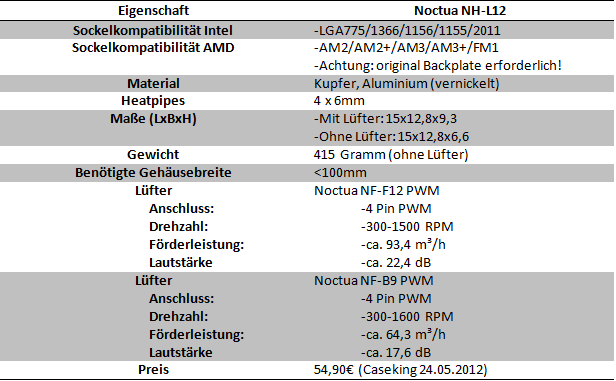

Spezifikationen

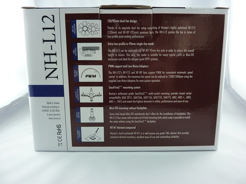

Der Kühler wird in einem Pappkarton geliefert, welcher in braun, weiß und blau gehalten ist. Auf der Front sind die wichtigsten Merkmale in Englisch beschrieben, ebenso nimmt diese Ausführung eine zweite Seite ein. Auf der oberen Ebene sind die wichtigsten Features zu finden, die bedeutendsten Spezifikationen, vor allem mit Daten über die Lüfter, erkennt man auf der rechten Seite.

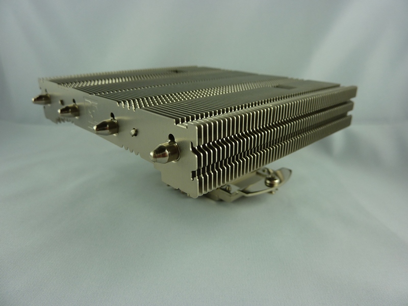

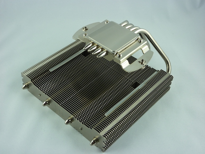

Betrachtet man den Kühler von der Seite, fällt zunächst der Lamellenblock ins Auge, welcher von vier Heatpipes durchzogen wird. Diese treten vorn kurz aus und führen hinten zur Auflagefläche auf dem Heatspreader der CPU. Außerdem sieht man hier deutlich, wie der Kühler konzipiert ist. Der große, obere Lüfter bläst die kühle Luft durch den Block, dabei wird er vom unten liegenden unterstützt, welcher auch an den Lamellen angebracht wird. Da auf der vernickelten Oberfläche, auf der die Heatpipes zusammengeführt werden, keine weiteren Passiv-Kühlkörper (wie z. B. beim Scythe Mugen) sind, wird die Luft danach in alle Richtungen verteilt und kann entweichen. Dies sorgt dafür, dass auch andere sockelnahe Bauteile mitgekühlt werden.

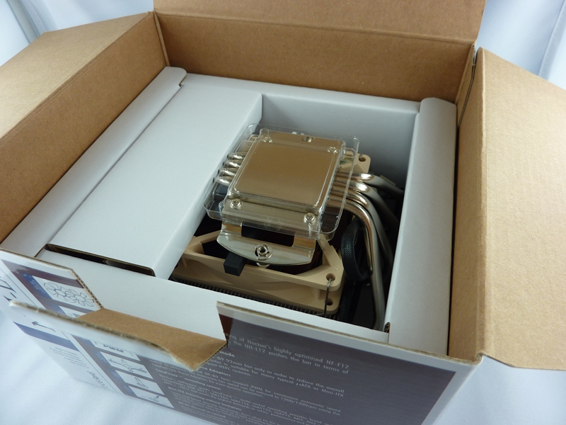

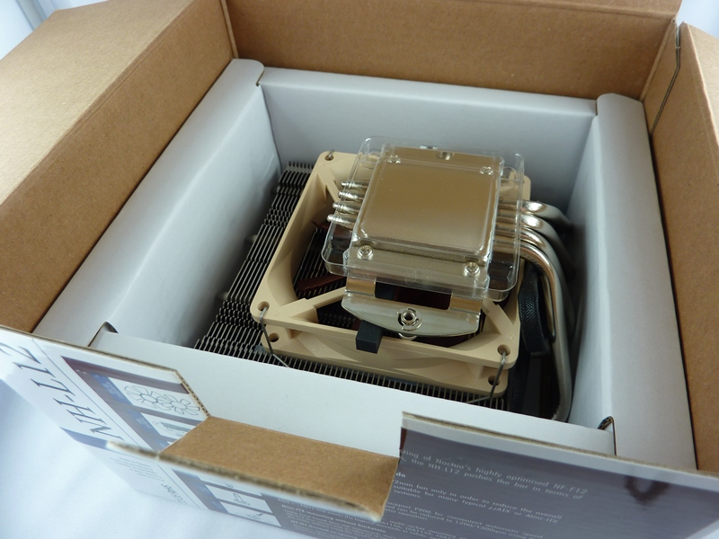

Lieferumfang

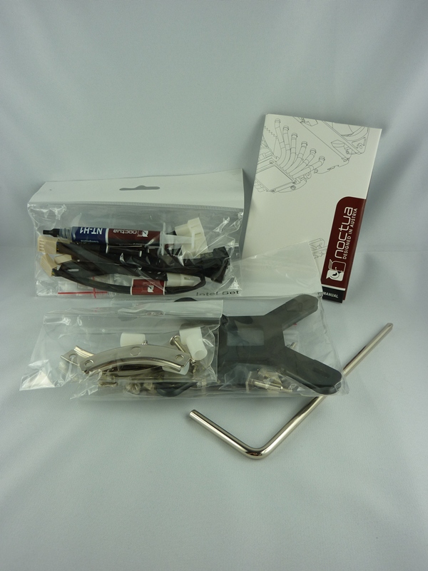

Das Zubehör des Kühlers ist, beim Hersteller Noctua üblich, umfangreich. Es zählen neben dem Kühlkörper noch ein Noctua NF-F12 und ein NF-B9-Lüfter dazu, außerdem findet sich Montagematerial für Intel- und AMD-Sockel, ein Schraubenzieher für das Festziehen durch den Kühler hindurch (siehe mehr bei Montage) und eine englisch-sprachige Anleitung, welche durch Bilder unterstützt wird. Somit kann das Produkt auch ohne Englisch-Kenntnisse angebaut werden. Besonders auffällig sind allerdings die weiteren Zugaben: eine Spritze Wärmeleitpaste „Noctua NT-H1“, Befestigungsmaterial für die mitgelieferten Lüfter (Schrauben und Vibrationsadapter), ein selbstklebendes Logo des Produzenten, ein Y-PWM-Adapter, ein PWM-Verlängerungskabel und ein Low-Noise-Adapter zur Reduzierung der Drehzahl der Lüfter. Vor allem das vielfältige Kabelangebot und die große Spritze voll WLP führen den guten Eindruck des Beginns fort.
Hier noch einmal zusammengefasst:
- Kühlkörper
- Noctua NF-F12 und NF-B9-Lüfter
- Montagematerial für Intel- und AMD-Sockel
- Schraubenzieher
- „Noctua NT-H1“-Wärmeleitpaste
- Befestigungsmaterial
- Y-PWM-Adapter
- PWM-Verlängerung
- Low-Noise-Adapter (L.N.A.)
- Anleitung (englisch)

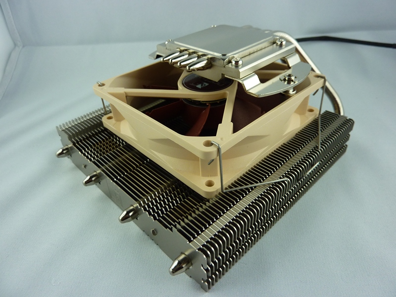

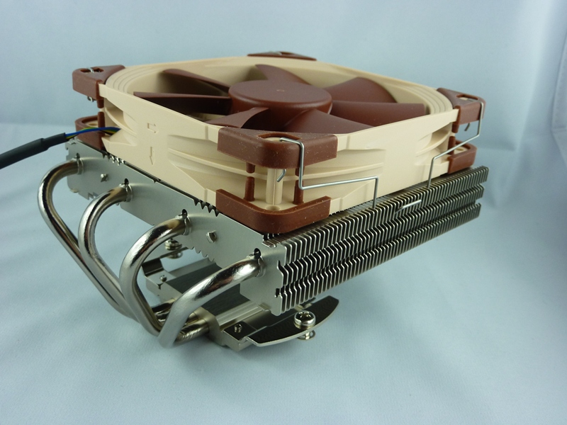

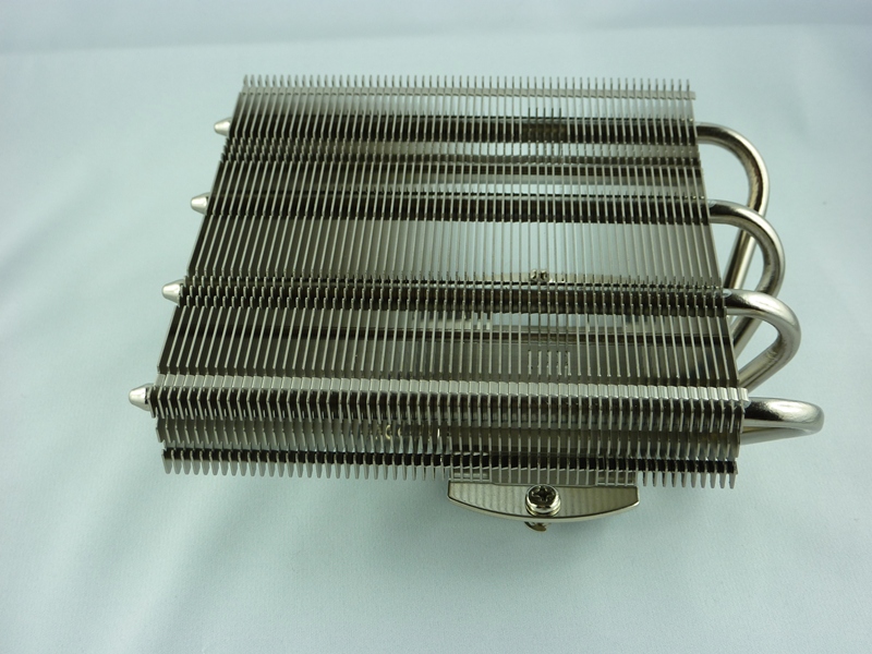

Da der Kühler im Top-Blow-Format gebaut ist, ist die Oberseite des NH-L12 recht unauffällig. Auf den hier anzufindenden Lamellen wird später die NF-F12 sitzen, daher ist die Oberfläche recht eben. Bis auf zwei Löcher, welche später die Montage erleichtern sollen, ist nichts Besonderes zu finden. Einzige Auffälligkeit ist noch, dass manche Lamellen eine geriffelte Struktur erhalten haben. Ein negativer Punkt fällt hier allerdings auch noch auf und zwar, dass die Bleche alle relativ scharfkantig sind und somit bei unvorsichtiger Behandlung Verletzungen auftreten können.

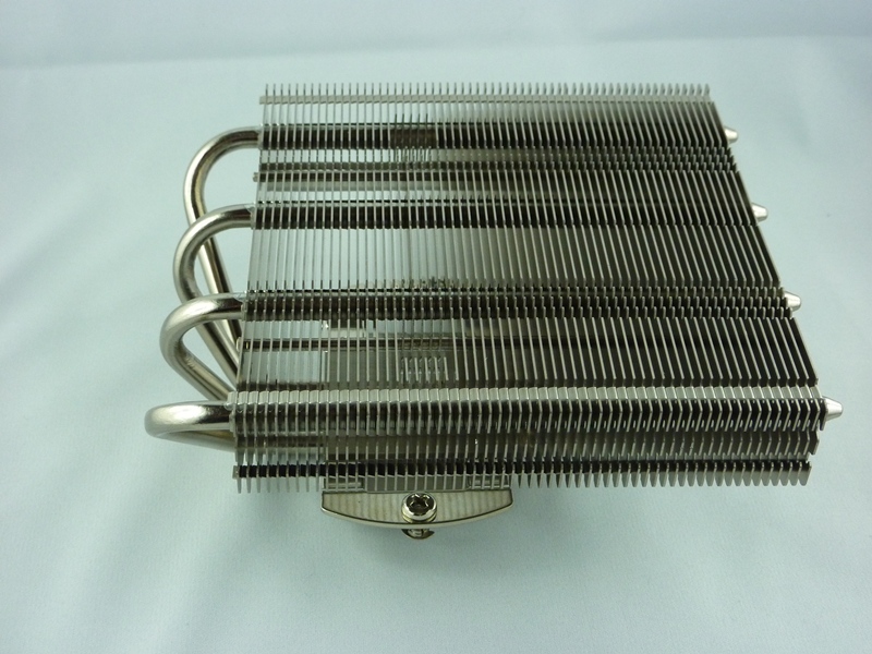

Die Seiten

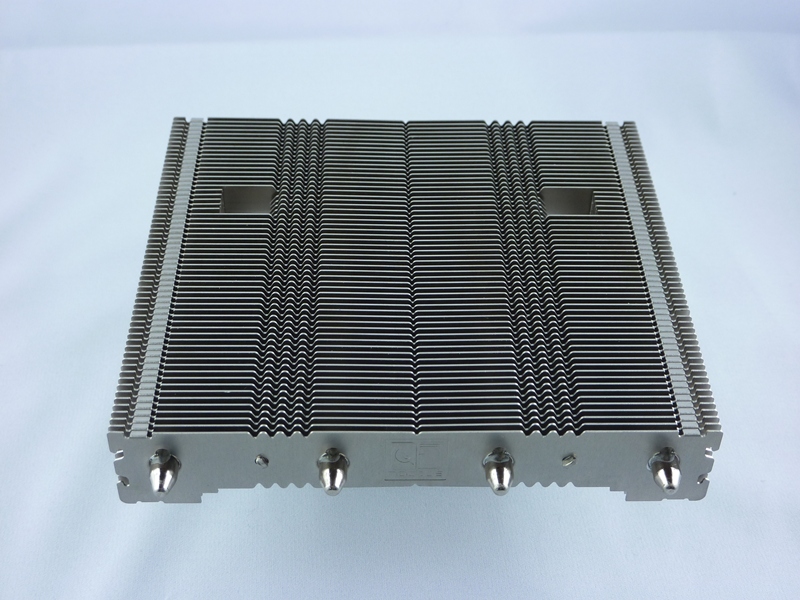

Die Front

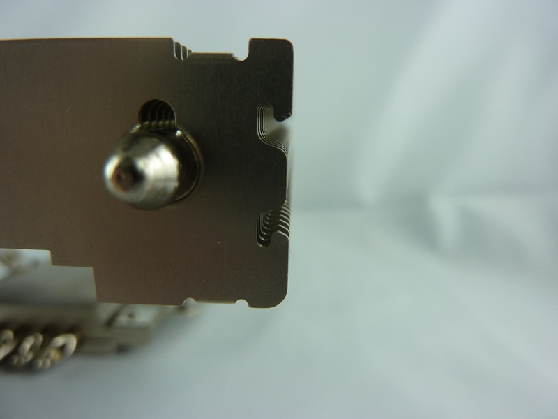

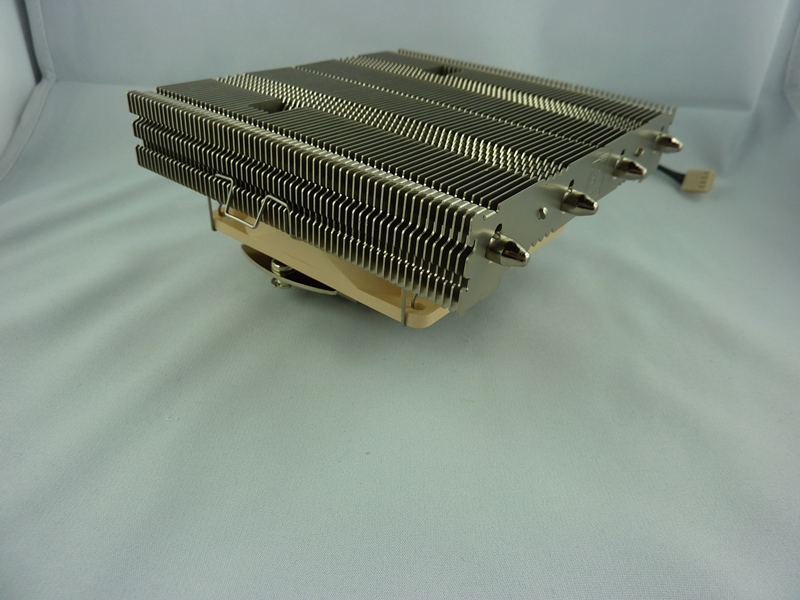

Von vorn betrachtet steht natürlich auch wieder der Kühlblock im Vordergrund, aus welchem die Hitzerohre rund 0,7cm herausragen. Außerdem sind von vorn noch zwei kleine Profile erkennbar, welche wahrscheinlich die Stabilität unterstützen sollen. In der Mitte diese „Auswüchse“ prangt gut sichtbar das Noctua-Logo, welches in das vordere Blech geprägt ist. Darüber hinaus sieht man an den Seiten Ausbuchtungen, in welche die Montageklammern für die Lüfter gesteckt werden können. Schaut man weiter nach unten, erblickt man die Auflagefläche, aus welcher, wie auch oben, vier Heatpipes kommen. Außerdem sind die Ansätze der Montagevorbereitung am Sockel ersichtlich.

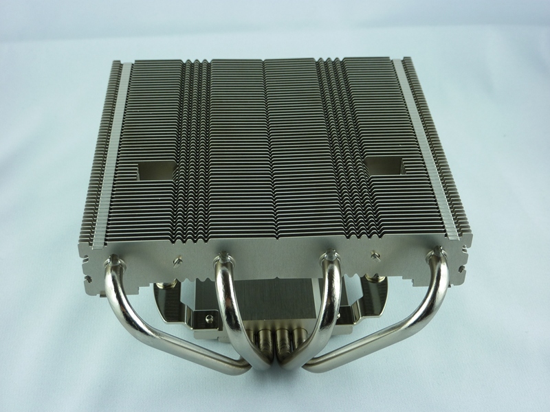

Das Heck

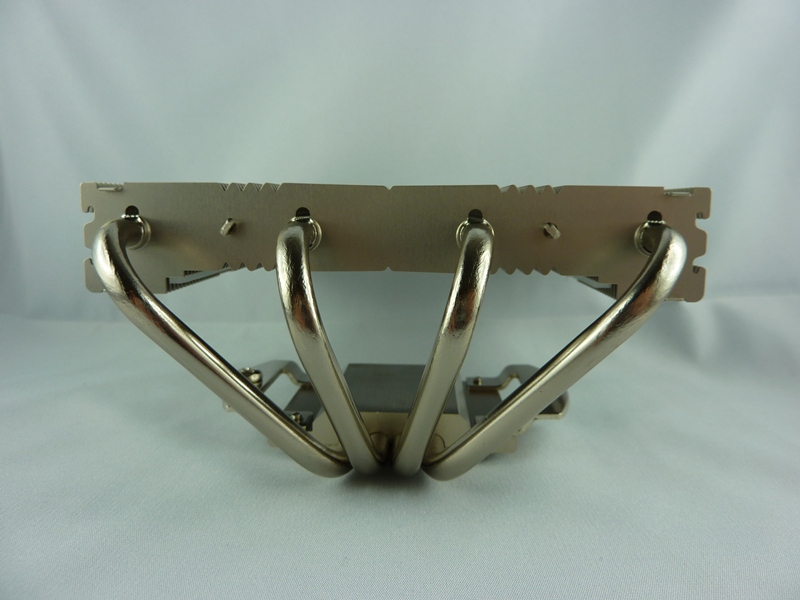

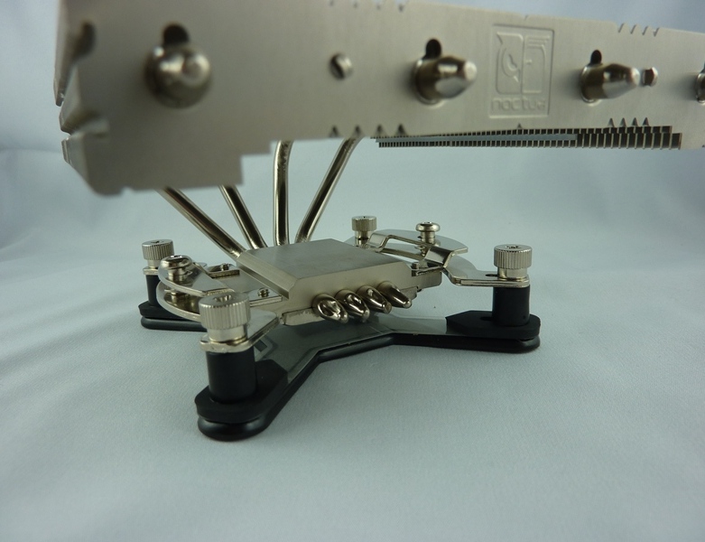

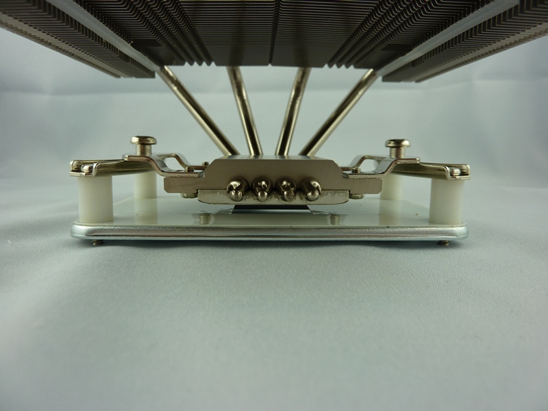

Schaut man sich den Kühler von hinten an, erkennt man ähnliche Merkmale wie vorn. Die Heatpipes kommen auch hier aus dem Kühlblock heraus, führen allerdings nach unten zum Sockel. Außerdem fehlt das Noctua-Logo.
Die Unterseite

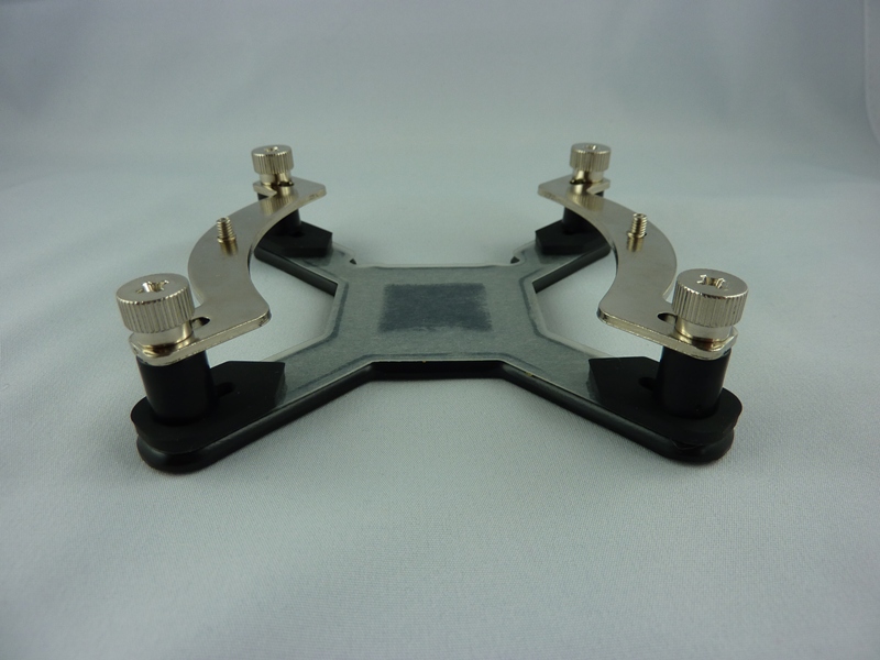

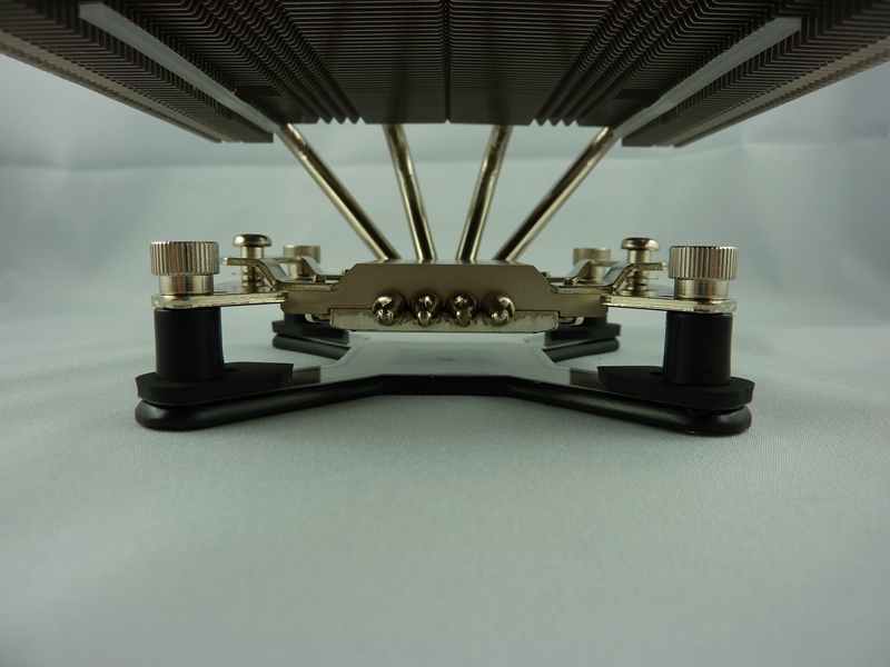

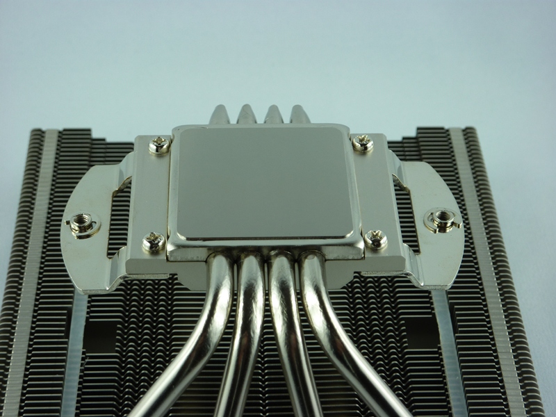

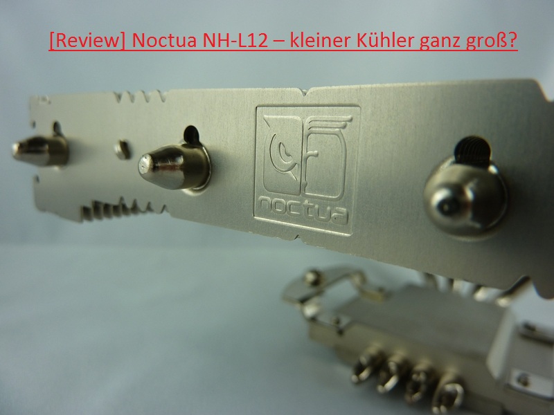

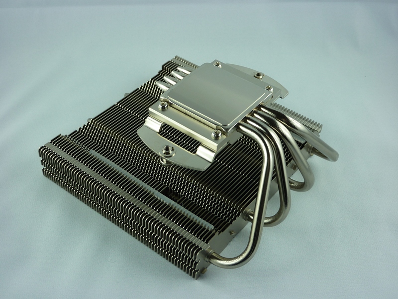

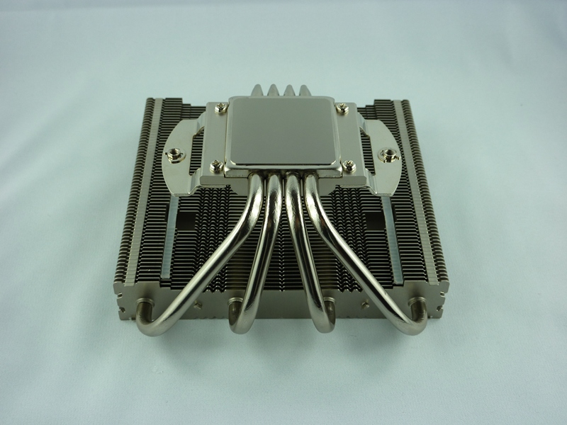

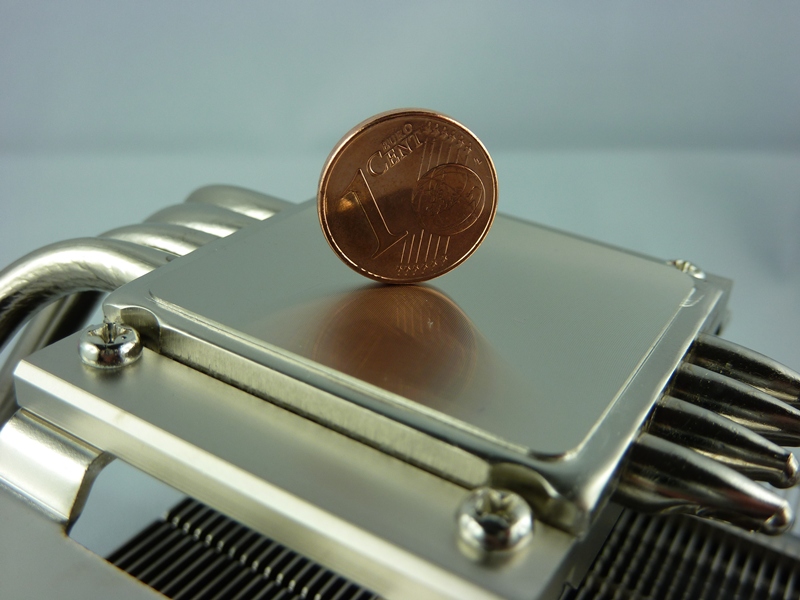

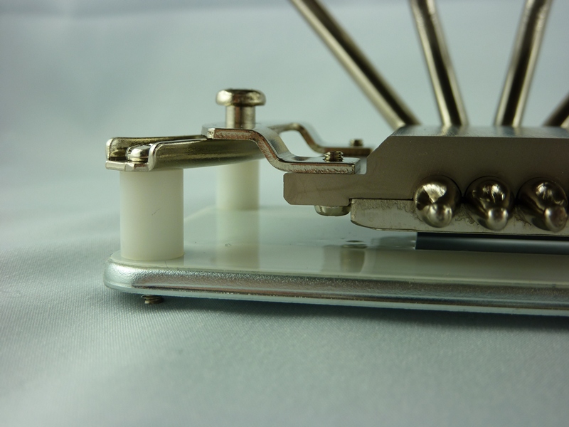

Stellt man den L12 auf den Kopf, ist das auffälligste Merkmal natürlich der Sockel. Von oben kommen Hitzerohre und werden in ihm zusammengeführt. Neben der Auflagefläche für den Heatspreader des Prozessors sind am Sockel die Montagevorrichtungen zu finden, welche später in Kombination mit dem passenden Set die Befestigung ermöglichen sollen. Der Sockel ist nicht spiegelnd. Schaut man weiter nach unten, sieht man wieder den Block, auf welchem zwei Gummischienen verlaufen. Auf diesen soll der NF-B9-Lüfter aufliegen und so vom sonstigen Kühler entkoppelt laufen. Dies ist dafür gut, dass so weniger Vibrationen übertragen werden können und eine mögliche Geräuschkulisse eingedämmt wird. Der NF-F12 bietet dieses Feature schon „serienmäßig“ mit angebrachten Entkopplern, beim kleineren Exemplar ist dies nicht der Fall.

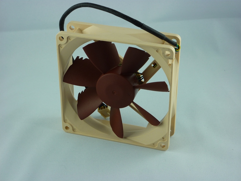

Die Lüfter

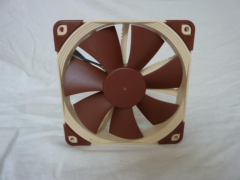

An dieser Stelle noch ein Wort zu den Lüftern. Der größere Ventilator, der NF-F12 ist ein auf Leistung und Laufruhe optimierter Lüfter, welcher sich auch durch seine Ausstattung auszeichnet. Er besitzt integrierte Entkopplerpads und Noctua ermöglicht ebenso die Montage im Gehäuse, da Schrauben und Adapter mitgeliefert werden. Somit kann z.B. der kleine 92mm.-Lüfter zur Kühlung benutzt werden, während der große 120mm-Lüfter im Case für Airflow sorgt.
Der kleinere, NF-B9-Lüfter besitzt leider keine integrierten Entkoppler, wird aber auf Gummischienen gelagert. Außerdem besitzt er, wie auch sein großer Bruder, einen 4-Pin-PWM-Anschluss und lässt sich somit leicht z.B. über das Mainboard steuern. Das Problem, welches bei diesem Lüfter allerdings auftreten könnte, ist, dass er für die gleiche Leistung wie der 120mm-NF-F12 höhere Drehzahlen benötigt und somit lauter wird. Doch ob sich dies bestätigt, wird im Kapitel Lautstärke geklärt.

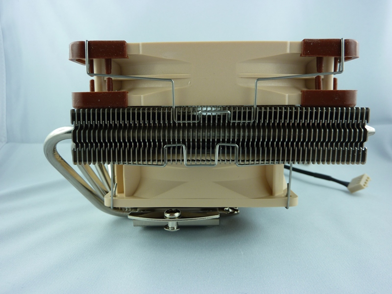

Beide Lüfter montiert
In diesem Modus sind beide Lüfter am Kühlkörper befestigt. So können durch die höchste Leistung die besten Temperaturen erreicht werden. Die Höhe beträgt hier 93mm, was auch so in die meisten, kleineren Gehäuse passen dürfte.

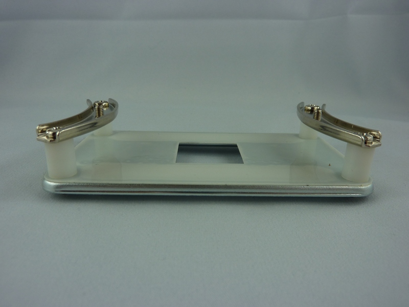

AMD
Bei der Montage auf AMD-Sockeln fällt zunächst negativer Punkt auf: Um den Kühler auf den Sockeln AM2/AM2+/AM3/AM3+/FM1 zu montieren, wird die original Backplate des Mainboards benötigt. D. h., dass im Falle eines Nicht-Vorhanden-Seins eine Montage auf allen AMD-Sockeln nicht möglich ist. Diese Rückplatte kann zwar bei Noctua nachbestellt werden, die Nutzung wird sich allerdings um mindestens einen Tag verzögern. Ist die Backplate vorhanden, kann aber gleich begonnen werden. Als erstes wird die Halterung des alten Standardkühlers abgenommen, die Backplate bleibt. Dann werden die vier Plastik-Spacer auf die vorgesehenen Löcher im Board gelegt und zwei Profile darauf befestigt. Durch die komplette Konstruktion werden dann wieder vier Schrauben geschoben und festgedreht. Dann kann der Kühler wie auch bei Intel-Sockeln einfach befestigt werden. Somit ist die Montage bei AMD-Sockeln zwar leichter, bringt allerdings den gravierenden Nachteil, dass eine Standard-Rückplatte erforderlich ist.

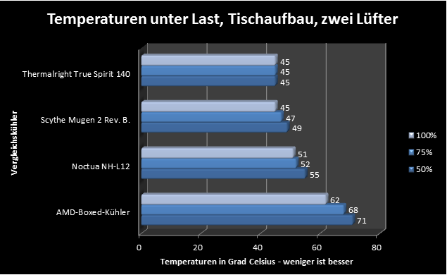

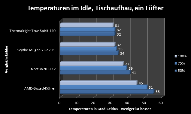

Um die Kühlleistung des NH-L12 beurteilen zu können, wurden verschiedene Tests durchgeführt. Doch zunächst das Testsystem:
Um die Vergleichbarkeit der Tests untereinander allerdings zu bewahren, wurde der Kühler auf einem AMD Phenom II X4 955 BE@4,0 GHz eingesetzt. Bei den Ergebnissen ist also zu beachten, dass der NH-L12 eigentlich nicht für so starke bzw. hitze-intensive Anwendungen ausgelegt ist.noctua.at schrieb:Achtung: Der NH-L12 ist ein leiser Low-Profile Kühler, der für die Verwendung in kompakten Gehäusen und HTPC-Umgebungen entwickelt wurde. Der Kühler verfügt über eine in seiner Klasse hervorragende Kühlleistung, ist jedoch nicht für Overclocking geeignet und sollte auf Prozessoren mit mehr als 95W TDP (Thermal Design Power) nur mit Vorsicht eingesetzt werden. [...]
Der erste Testaufbau

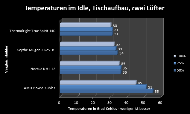

Hier wird an der frischen Raumluft gekühlt, diese liegt ungefähr bei 21 Grad. Außerdem sind beide Lüfter des Kühlers aktiviert und werden über den Y-Adapter betrieben. Das System befindet sich im Leerlauf. Das Ergebnis ist hier zu sehen:
Der zweite Testaufbau
Hier herrschen dieselben Bedingungen wie in Nummer eins, mit dem Unterschied, dass über das Programm „Coredamage“ extreme Last auf den Prozessor ausgeübt wurde:
Der dritte Testaufbau
Hier wurde jetzt der obere, größere Ventilator abgenommen, um den Kühler im „Extra-Low“-Format zu betreiben. Folgendes Ergebnis entstand im Idle (=Leerlauf):
Der vierte Testaufbau

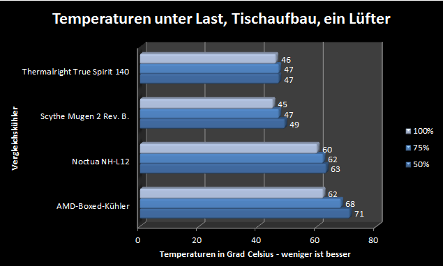

Auch hier werkelt der Kühler nur mit einem Lüfter, diesmal allerdings unter Last:
Auswertung:
Alles in allem ist zu sagen, dass der Noctua NH-L12 den „normalen“ Kühlern klar unterlegen ist, auch wenn er für diese Klasse nicht entwickelt wurde. Im Idle weichen die Werte nicht sehr stark voneinander ab, dafür aber unter Last umso mehr. Vor allem im Betrieb mit nur einem Lüfter zeigen sich starke Defizite, da die Temperaturen hier die 60 Grad-Marke überschreiten. Zusammenfassend lässt sich für diesen Abschnitt also sagen, dass sich hier die Schwäche des kompakten und kleinen Kühlers erkennen lassen und hier kein Lob ausgesprochen werden kann.
