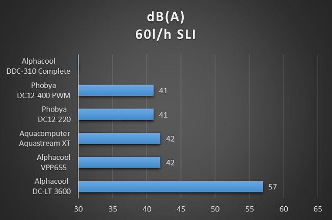

Lautstärke
Erfreulicherweise sind die meisten Pumpen recht "leise". Krasser Ausreißer ist die DC-LT, welche je nach Leistung wirklich sehr, sehr laut ist und auch die große Phobya ist, zumindest auf 12V, kein Leisetreter! Letztere kann sich aber ab 7V fangen und schließt zu den anderen auf, welche sich gedrosselt fast schon innerhalb von Messungenauigkeiten unterscheiden (gerade bei einem günstigen Messgerät wie meinem). Die Phobya und die AS XT haben starke Vibrationen. Kommen wir zu meinem subjektivem Eindruck
DC-LT:
12V: Unglaublich laut und störend, Klangcharakterstik eines sehr lauten Rasierers
7V: Lautstärke fährt deutlich zurück, aber immer noch laut und jederzeit hörbar
5V: der wütende Rasierer wird ruhiger, aus dem Case klar hörbar, aber z.b. beim Gaming ok. Nichts für Silentsysteme
Alphacool DDC310 Complete Edition:
12V: Deutliches Surren, ortbar und gut hörbar. Klang ist aber deutlich "weicher" und angenehmer als von der DC-LT. Für (nocht) Silentsysteme nichts, aber ansonsten in Ordnung. Die leistest auf 12V
7V: Nahezu unhörbar, absolut silenttauglich. Zusammen mit der D5 das angenehmste Betriebsgeräusch. Im Alltag nicht zu hören!
Phobya DC12-220:
12V: Überraschend angenehmer klang, noch ortbar und bei Zimmerlautstärke hörbar; schnelles hohes surren, sehr kleine und schnelle Vibrationen, von daher dringen ein Shoggy oä zu empfehlen!
7V: Surren wird tiefer und weicher, fast unhörbar aus dem Gehäuse, nur bei Stille auffällig. Vibrationen langsamer, entkopplung noch immer nötig!
5V: Unhörbar, Entkopplung noch immer ratsam
Phobya DC12-400:
12V: Tiefes, lautes Brummen. Vibrationen so heftig das man eher an ein Rütteln der Waschmaschine denkt. Entkopplung zwanghaft nötig, aber selbst Shoggy ist am limit
7V: Massiv leiser, Vibrationen verlieren an Kraft. Der Klang bleibt tief, verliert aber klar an Ortung und Lautstärke
5V: Hörbar, aber als leise zu bezeichnen. In jedem Fall Entkopplung notwendig
VPP655:
12V: weiches Geräusch, surren jederzeit hör und ortbar, Silent zu laut, beim Gaming absolut ok, wenig Vibration
7V: Aus dem Gehäuse bereits fast unhörbar, nur bei absoluter Konzentration/stille, zu hören, Lüfter lauter - fast keine vibration
5V: unhörbar, keine/kaum Vibrationen
Aquastream XT:
12V (80hz): hohes, deutlich summen, hörbar und ortbar, je nach Gamingsound nicht wahrnehmbar
7V (65hz): brummen wird tiefer, lautstärke bleibt aber ungefähr gleich, oder minimal leiser, ortbarkeit wird schwerer, vibrationen deutlicher
5V (50hz): nochmal tiefer und etwas leiser, ortbarkeit fast unmöglich, aber unterschwellig immer hörbar, für mich unangenehm. Vibrationen deutlich und übetragen sich stark auf die Schläuche
