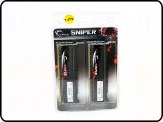

G.Skill setzt bei den Sniper-Speichermodulen auf die gleiche Verpackung wie bei Ripjaws-Produkten. Aufgrund der einfachen Plastikverpackung sind die Module sofort sichtbar. Neben dem Sniper-Schriftzug, druckt G.Skill auf der Vorderseite noch ab, für welche Plattformen das Speicherkit zertifiziert ist. Obwohl G.Skill einige Speicherkits der Sniper-Serie auch für AMD-Systeme spezifiziert, bildet dieses Kit aufgrund der Spannung eine Ausnahme. Das Kit ist speziell für Intel-Systeme optimiert und sollte daher auch nur auf solchen Systemen verwendet werden. Ein weiterer zusätzlicher Sticker weißt gut sichtbar auf die Betriebsspannung von 1,25 Volt hin.

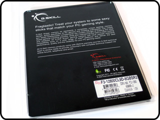

Auf der Rückseite der Verpackung findet der Käufer Informationen über das Speicherkit und dessen Garantiezeitraum. G.Skill gewährt den Käufern der Sniper-Speichermodule eine lebenslange Garantie und die Unterstützung des technischen Kundendienstes. Der Garantiezeitraum ist in Deutschland allerdings aufgrund der Gesetzgebung auf zehn Jahre beschränkt. Zusätzlich befindet sich noch ein kleiner Aufkleber mit Informationen über das Speicherkit auf der Rückseite. Dieser Aufkleber enthält Informationen darüber, um welches Kit der Sniper-Serie es sich handelt. In diesem Fall (F3-12800CL9D-8GBSR2) ist DDR3-1600 CL9-9-9-24 bei 1,25 Volt abgedruckt.

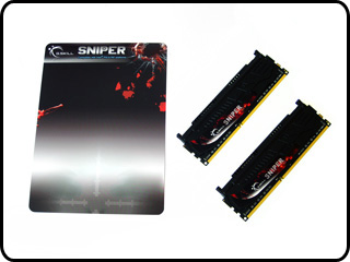

Der Lieferumfang enthält neben dem Infoblättchen der Blisterverpackung nur zwei Speichermodule.

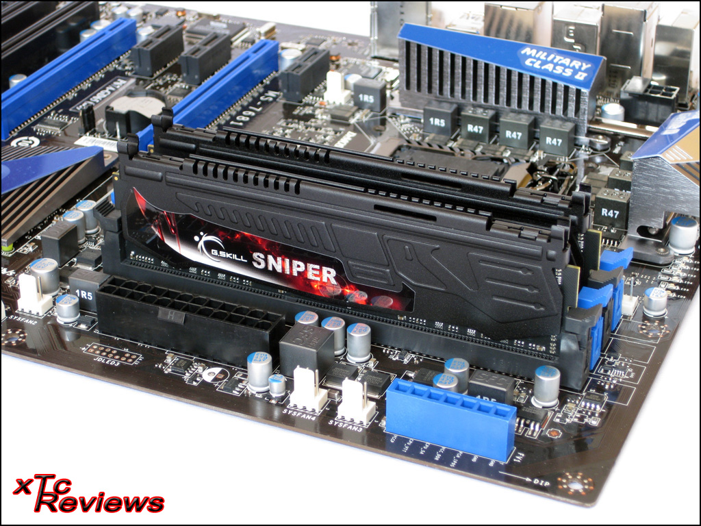

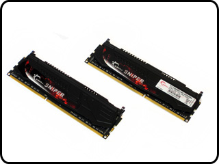

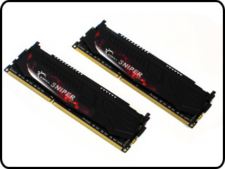

In Sachen Optik stechen die Sniper-Speichermodule aufgrund des speziellen Designs sofort hervor. Passend zum Produktnamen verfügen die Heatspreader über ein eingestanztes Gewehr, welches den Heatspreadern die spezielle Optik verleiht. Komplettiert wird das besondere Design durch eine Art Zielvorrichtung die sich an beiden Enden der Heatspreader befindet. Durch die Zacken und Finnen an der Oberseite der Heatspreader soll die Abwärme besser entweichen können. So sollen die Speicherchips besser gekühlt werden, wobei sich die Heatspreader kaum erwärmen. Angesichts der geringen Spannung von 1,25 Volt kann eher davon ausgegangen werden, dass die Heatspreader eher der Optik halber angebracht wurden.

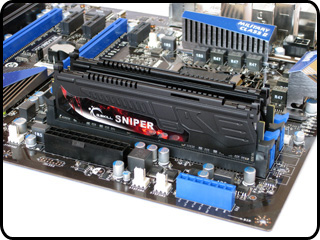

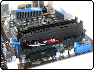

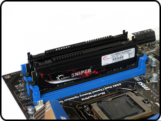

Die tief dunkelgrauen Heatspreader passen ideal zum schwarzen PCB, was besonders für Casemodder interessant sein sollte. Durch die relativ schlichte Farbgebung passen die Module optische nahezu allen aktuellen Mainboards. Dank des „Sniper“-Heatspreaders passen die Speichermodule ideal auf Gigabyte’s G1 Killer Mainboards. Man könnte fast glaube, die Module würden für diese Mainboards geschaffen. Obwohl die Speichermodule durch den Heatspreader sehr riesig wirken, sind sie an den Ende mit 4,2 cm nur 0,2 cm (durch die Zielvorrichtung) höher als die aktuellen RipjawsX-Module. Ohne die Zielvorrichtung an den Enden messen die Speichermodule eine Höhe von 4,0 cm. Damit es mit den Modulen keine Kompatibilitätsprobleme gibt, sollte vor dem Kauf geklärt werden, ob die Speichermodule ohne Probleme passen.

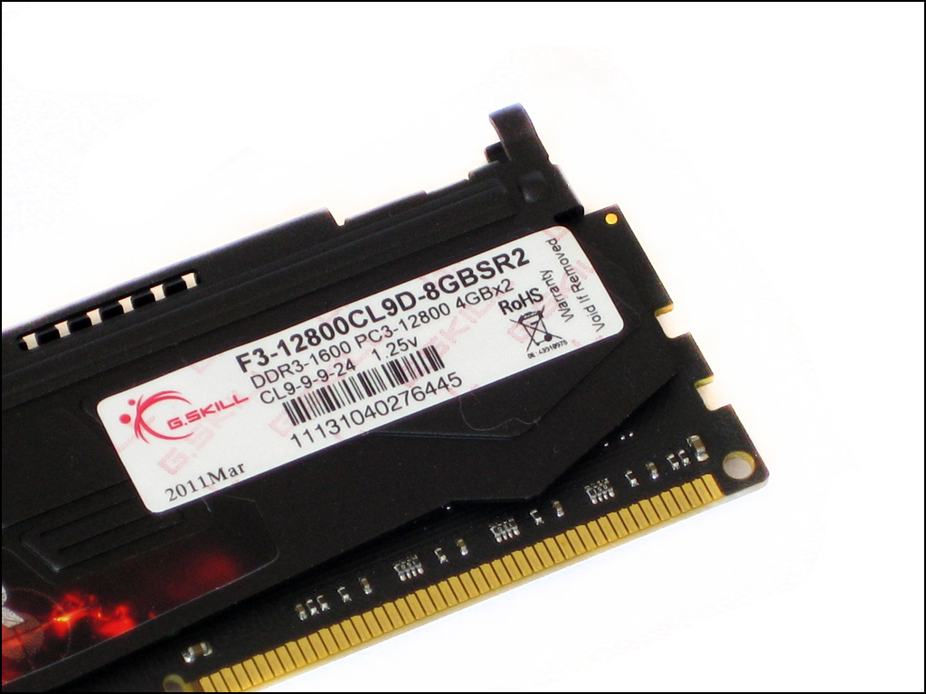

Auf einer der beiden Seiten verfügen beide Module über einen Sticker, auf dem die Spezifikationen abgedruckt sind. Neben der Taktrate findet der Käufer doch noch Angaben zu den Latenzzeiten und der benötigten Spannung. Im Falle dieses Musters läuft das Kit im DDR3-1600-Modus (800 MHz) mit Latenzzeiten von CL9-9-9-24. Zusätzlich zu den Latenzzeiten ist auch noch die Spannung (1,25 Volt) angegeben.

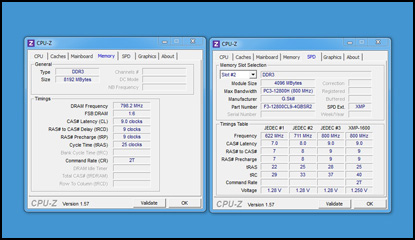

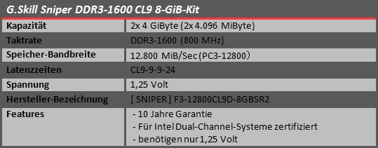

Die Spezifikationen im Überblick: Das Speicherkit besteht aus zwei Riegeln mit je 4.096 Mibyte. Das Kit ist für den DDR3-1600-Modus (800 MHz) mit Latenzzeiten von CL9-9-9-24 zertifiziert und arbeitet mit einer äußerst geringen Spannung von 1,25 Volt. Primär ist das Sniper SR2 Speicherkit nur für Intel-Systeme freigegeben, allerdings sollte es mit einer etwas höheren Spannung auch auf AMD-Systemen laufen. Eine Garantie dafür gibt es allerdings nicht.
Neben der Fallback-Profilen (800 MHz, 711 MHz und 622 MHz) verfügt das Speicherkit über ein XMP-Profil (Intel Extreme Memory Profile) für Intel-Systeme. Durch das XMP-Profil lassen sich die vorprogrammierten Einstellungen direkt laden, ohne sie nachträglich per Hand anzupassen. In der Praxis werden zwar alle Werte richtig eingestellt, der tRAS-Wert wird aber von Haus etwas zu hoch angegeben. Hier scheint es noch kleine Kompatibilitätsprobleme mit dem Bios zu geben.

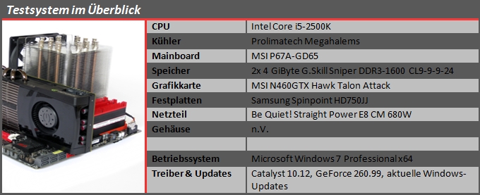

Passend zur neuen Plattform wurde auch das Testsystem entsprechend überarbeitet. Das Gigabyte P55A-UD7 musste dem P67A-GD65 von MSI weichen. Als Prozessor kommt aktuell noch ein Core i5-2500K zum Einsatz. Bei zukünftigen Tests soll allerdings ein Core i7-2600K zum Einsatz kommen. Für die Bildausgabe wird eine N460GTX Hawk Talon Attack von MSI genutzt. Das Testsystem ist im übrigen vorgetestet. Es kann daher davon ausgegangen werden, dass der hier getestete nicht limitiert. Die weiteren Komponenten des Testsystems im Überblick:
ANMERKUNG: Aufgrund einiger Kompatibilitätsprobleme musste die eigentliche Hauptplatine, ein P67A-GD65 von MSI, gegen ein Asus Maximus IV Extreme ausgetauscht werden. Leider war es zum Testzeitpunkt unmöglich, den Speicher auf dem P67A-GD65 richtig auszutesten. Leider zeigte der Speicher mit dem Sapphire Pure Black P67 Hydra und dem MSI P67A-C45 das gleiche Fehlerbild. Die Benchmarks konnten allerdings ohne Probleme mit der MSI-Platine durchgeführt werden.

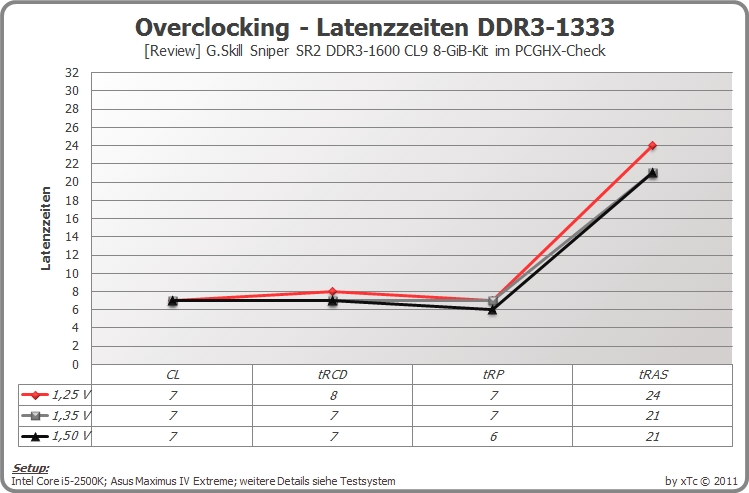

Wiedererwarten fällt das Tuning-Potenzial im DDR3-1333-Modus (667 MHz) recht ordentlich aus. Schon mit der standardmäßigen Spannung von 1,25 Volt sind Latenzzeiten von CL7-8-7-24 möglich. Allerdings tritt mit höherer Spannung genau das ein, was im Vorfeld zu erwarten war. Da der Speicher auf die niedrige Spannung optimiert ist, lassen sich trotz höherer Spannung nur minimale Verbesserungen erreichen. Selbst der drastische Sprung auf 1,50 Volt bewirkt nur wenig.

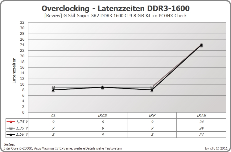

Im DDR3-1600-Modus profitiert das Speicherkit erst ab 1,50 Volt von der höheren Spannung und bietet etwas Tuning-Potenzial. Die Latenzzeiten lassen sich von CL9-9-9-24 auf 8-9-8-24 herabsetzten. Bei 1,25 und 1,35 Volt lassen sich die Latenzzeiten nicht verschärfen.

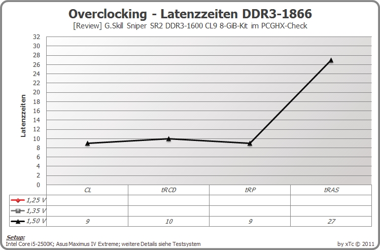

Da das Kit eher für den Betrieb mit geringer Spannung optimiert ist, sind die Overclocking-Ergebnisse bei hohen Taktraten nur grenzwertig. Für den DDR3-1866-Modus war es zwingend notwendig, die Spannung von 1,25 Volt auf 1,50 Volt anzuheben. Als Latenzzeiten waren maximal CL9-10-9-27 möglich.

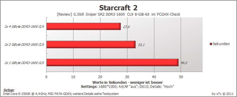

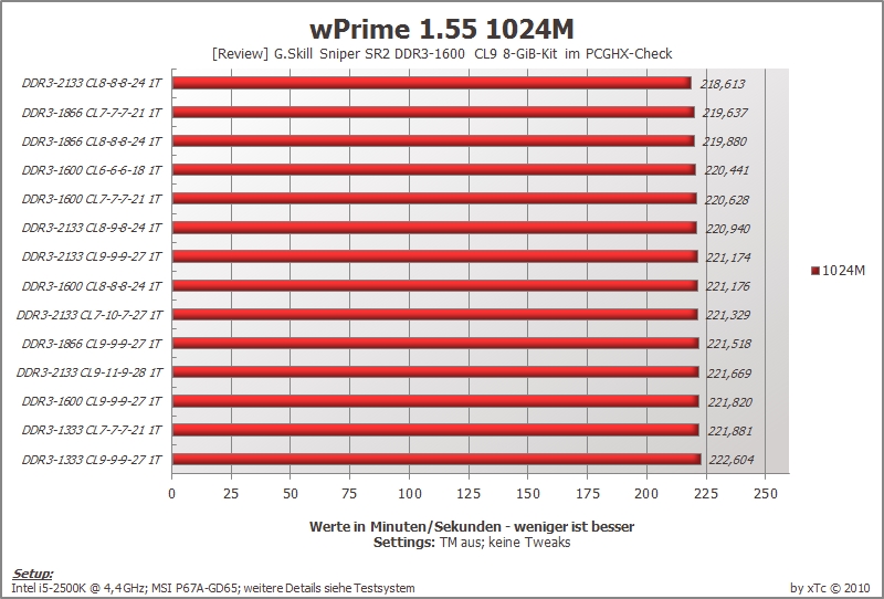

Um zu untersuchen, wie sich die einzelnen Takt- und Latenz-Einstellungen im direkten Vergleich schlagen, werden mehrere Settings herangezogen. Der Speicher wird in mehreren Modi, soweit möglich mit Latenzzeiten vergleichen. Weiterhin wird geprüft, wie sich die Speicherkapazität in verschiedenen Situationen auf die Leistung auswirkt. Als Leistungsindikatoren wurden mehrere synthetische sowie praxisnahe Spiele-Benchmarks genutzt. Besonders wPrime sowie Super PI sollten eher für Extrem-Übertakter interessant sein und zeigen das „Machbare“ auf.
Anmerkung: Bitte ein Mal auf das Diagramm klicken um es in voller Größe zu sehen.
